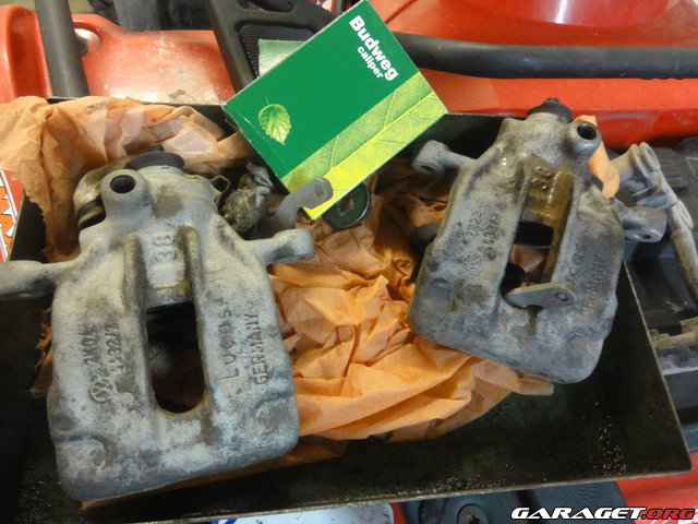

https://www1.garaget.org/gallery/images/18/17732/17732-d30c460d2ea449461055ed0972fa09a1.jpg
Handbromsen hängde sig hela tiden på hö hjulet så lite uppfräshning får det bli!!!

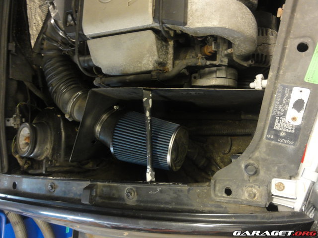

https://www1.garaget.org/gallery/images/18/17732/17732-8e0904532dd0181ca94d1660199f4900.jpg
Hittade en lösning på hur man ska få fast luftfilteret "monterat och klart"  Blev rätt bra! framtaget av BSR till VR6 så vore konstigt om det inte passa, även vettigt att hålla den varma luften borta!!

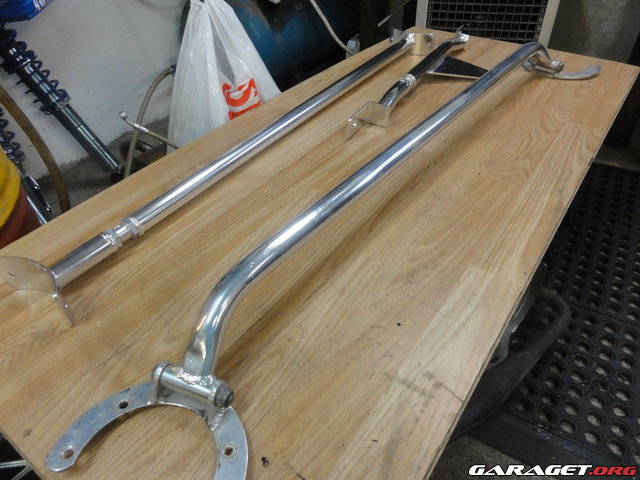

https://www1.garaget.org/gallery/images/18/17732/17732-73ba21ab949a600d464e3b3ac222ce6b.jpg
Köpte mig fjäderbenstag me, Främre övre och undre och övre bak!
