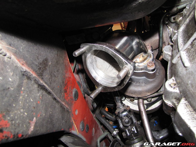

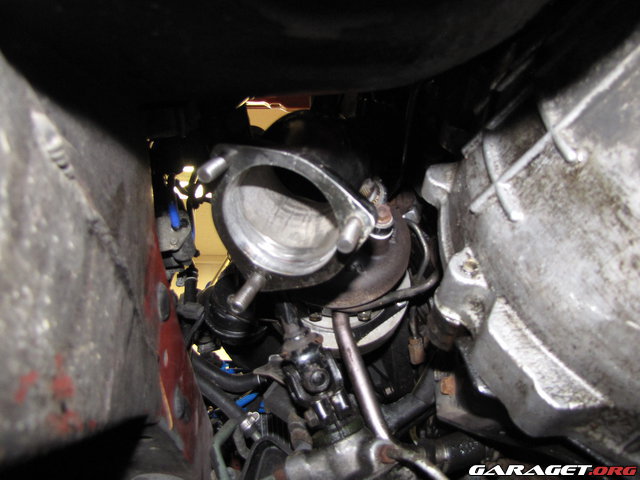

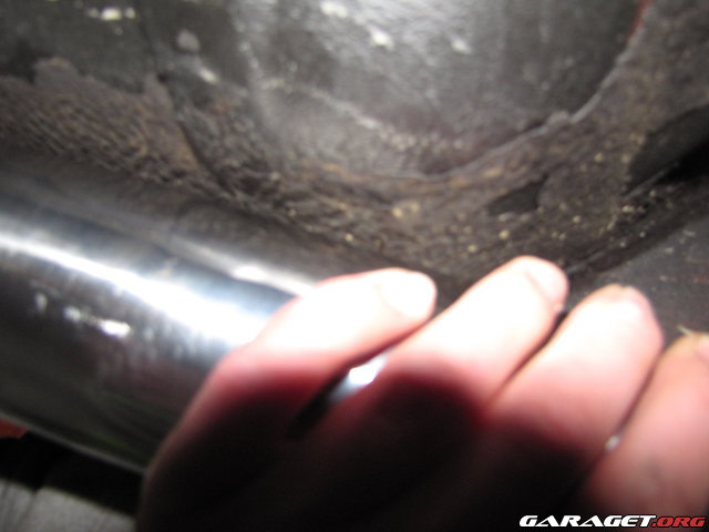

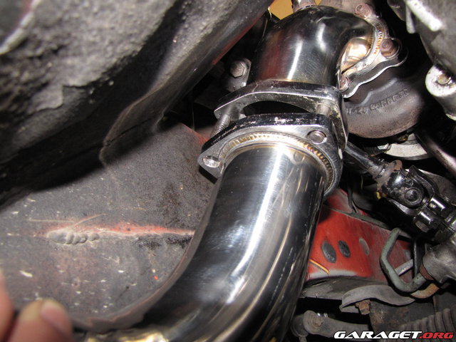

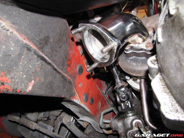

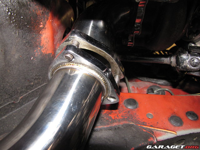

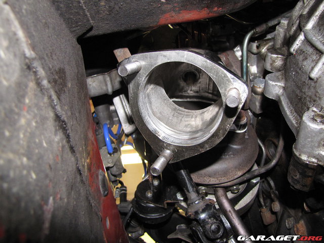

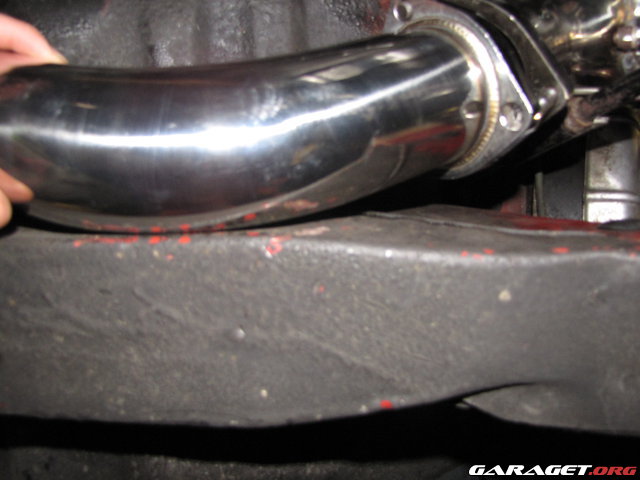

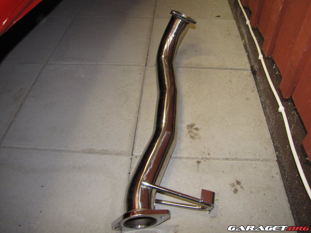

Okej fått nya downpipen och ville tro den skulle passa bättre .. efter jag skruvat den stenhårt så ser resultatet ut såhär:

Nu behöver jag er hjälp... VAD ÄR FEL????
Lösningar?
Ligger på i Balken samt golv, är frontpipen fel?
Allt är köpt hos mr.tuning
Snabba svar uppskattas

Det är väl helt enkelt så att det är ett billigt skit system och tyvärr så är passformen därefter.
Ring och prata med dom du köpte det ifrån.

7 120 Inlägg
23 januari 2012
Det är inga problem att vrida på det. Men du kan ju inte ändra position på avgashuset.
http://trendgears.com/ebay/MiragePower/ … 28-001.jpg
Jag tänkte om det gick vrida på det, så att downpipen gick friare än vad det gör nu?

7 120 Inlägg
23 januari 2012
T28 är en T25 fast med större kompressorhus, alltså har dem exakt samma avgashus. Är helt säker.
1 163 Inlägg
23 januari 2012
Glesmark skrev:
Oki, bara ta lös downpipen igen och jämföra med den som satt där tidigare....
Hittar du nån skillnad så hittar du även problemet...
precis t28 är det på nu ... satt t25 innan ... dock har mitt orginal system passat.. och ja det skiljer på downpipsen .. dock skiljer sej hela avgasystemet då eftermarknad bygger om allt kan man säg .. så allt ser ju anorlunda ut men går likadant .. dock så drar ju downpipen riktigt snett ... lite suuuurt... har redan skickat downpipen tillbax förra veckan å fått en ny ... men samma problem

7 120 Inlägg
23 januari 2012
Som jag redan sagt ett par gånger nu, köp ett grenrör som passar eller modifiera avgasystemet.
Går säkert att svetsa om downpipen om man är lite kunnig. Jag gjorde det på frontpipen och det fungerar bra.

1 938 Inlägg
23 januari 2012
Oki, då kan vi konstatera att det är fel på avgassystemet, kapa å svetsa ordning de "rätt" eller lämna tillbaka, fel på produkten liksom.
7 120 Inlägg
23 januari 2012
Nej, alla dessa blanka 3" avgassystem från Kina är likadana. Du måste köpa deras grenrör också annars kommer det sitta snett som i det här fallet. Har aldrig sett något som passar med originalgrenrör.
Alltså, svetsa eller köp deras grenrör.
