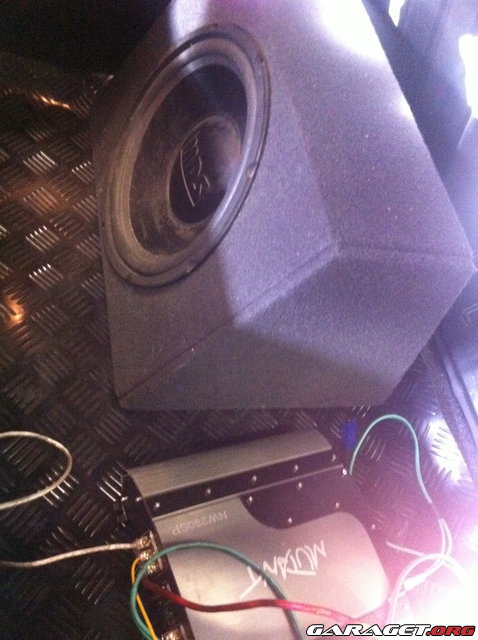

7 Inlägg
11 mars 2012
Test
https://www1.garaget.org/gallery/images/175/174023/174023-e69816520a6273b45577e985a1fa73d4.jpg
Lyckades få till en skaplig ljudbild med gamla HUn pioneer DEH-1500 genom att vrida max gain på slutsteget samt att trixa lite med EQ så inte 4" slog igenom..
Funderar på om jag verkligen vill ha en knallrödslysande HU (pioneer DEH-4400BT) i en annars grön interiör.. Inte för att jag tycker min polo är snygg men synd att göra den än fulare big_smile
Även sett att vissa HU har högpassfilter, betyder detta att jag kan dela mina 4" med detta eller går det bara om de är kopplade till en RCA kontakt?
Tänk om man hade hjälp att fixa inställningarna för nu har jag överträtt min inkompetensnivå med marginal.. smile
Vill be alla er som svarat/svarar ett stort tack för att ni tar er tid. Förstår att det tråkigt att besvara amatörfrågor men de är av stor hjälp!
1 727 Inlägg
11 mars 2012
Ja det skulle dina 4" må bra av och mig veterligen så går filtren in på spk och rca out.

CAD-konstruktör
1 392 Inlägg
11 mars 2012
Blir lite rädd när jag ser kablaget. Ser ut som en 220V-kabel den vita? lol

7 Inlägg
11 mars 2012
@F4S4N Haha skulle kunna va men lyckligtvis inte...
Vad för fördel blir det med ett högpassfilter istället för att bara använda sig av EQ?
Med EQ flat tex så kan jag inte få 4" att floppa för det blir knappt någon bas alls i det läget, bara "skrik" vid hög volym ifrån dom.
CAD-konstruktör
1 392 Inlägg
12 mars 2012
Fördelen med ett HP-filter är att du filtrerar bort dom låga frekvenserna helt och hållet. Risken för att högtalaren spelar för lågt försvinner alltså helt. Ställer du bara ner din EQ spelas ju fortfarande alla frekvenser, fast inte lika högt. Hade du t.ex kört EQ istället för ett LP-filter på en bas, och då ställt ner all diskant, så hade den fortfarande fått signaler att spela höga frekvenser. Blir onödigt jobb för högtalaren och det låter sämre.
