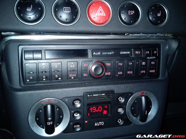

Hej igen!
Så här ser min nuvarande stereo ut, det verkar inte vara en BOSE iaf. Finns som gregermeister nämnde inga emblem på högtalar gallren heller.

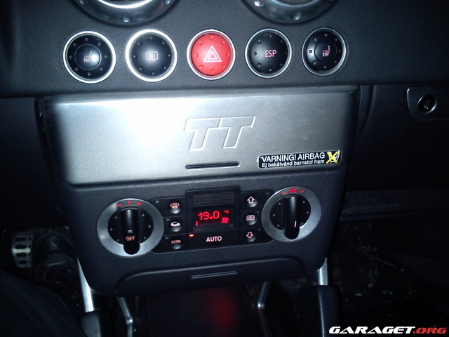

Men det jag vill är att hitta en stereo som inte sticker ut för mycket så ja inte kan stänga luckan...
https://www1.garaget.org/gallery/images/157/156941/156941-e7caa1bedb97fa89662e60215da8653b.jpg
Anledningen till att ja vill byta är för att original stereon knastrar och volymen har bara två lägen. smile
