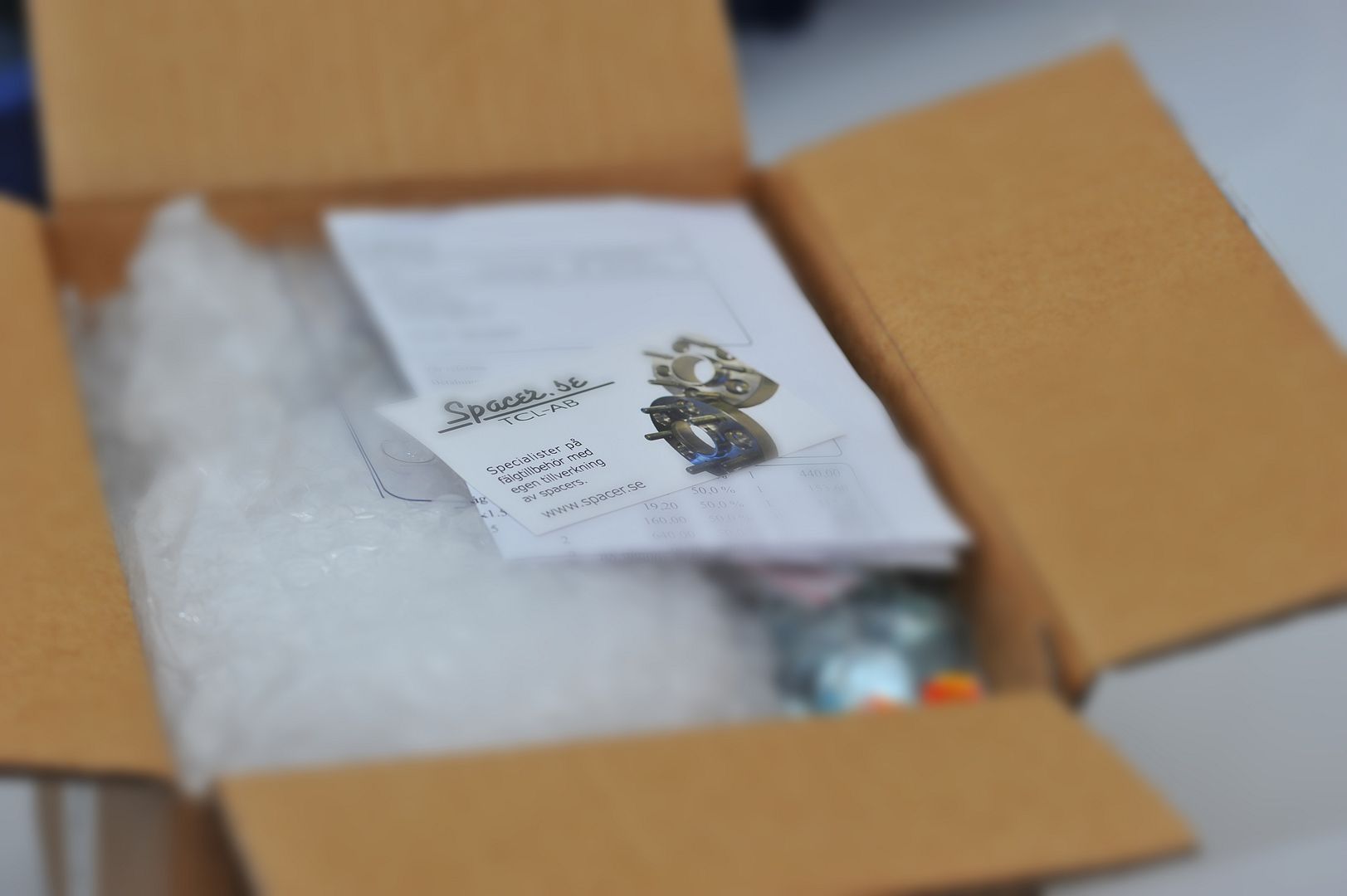

Har fått ett paket och skall fota alltihopa, det kommer att hjälpa oss med polering utav fälgar big_smile!
Mer om det ikväll !

Hallå alihopa smile
Vi har fått vårt efterlängtade paket ifrån Spacer.se
Vi tackar för den grymma servicen och deras stöd i vårt projekt !
                     http://i267.photobucket.com/albums/ii305/venhar_bara/Spacersse_Logo_zpsa7ed7add.gif
Vi beställde:
2x 25mm bolt on spacers
2x 45mm bolt on spacers
16x Lågprofils bultar
12x muttrar
4x låsmuttar (med tillhörande hylsa)
Jag öppnade redan paketet vid hämtning men det var såpass bra packat att jag gav upp och gjorde det uppe istället, Vid foto tillfället när jag packade upp allt och la upp, så tog jag mig även tiden att känna och klämma på alla delar vi fick. Jag blev riktigt nöjd med hur allt såg ut! Allt var perfekt, spacerna var percisions mätta och svarvade även övriga delar likaså, hur mycket jag än försökte så kunde jag inte hitta några fel, inte heller skador från leverans och det är ju så bra som det faktiskt kan bli! jag tackar även dem på spacers som tog sin ti med att bli klara med dem på väldigt kort varsel och för att det bara tog två dagar från och med tillverkning och leverans, Har ni tankarna att beställa något som har med spacers, bultar eller muttrar att göra så är ju dem ett solklart val. Jag ger tummarna upp för alla aspekter jag kan komma med big_smile
Nog med tjat, här kommer bilderna smile
