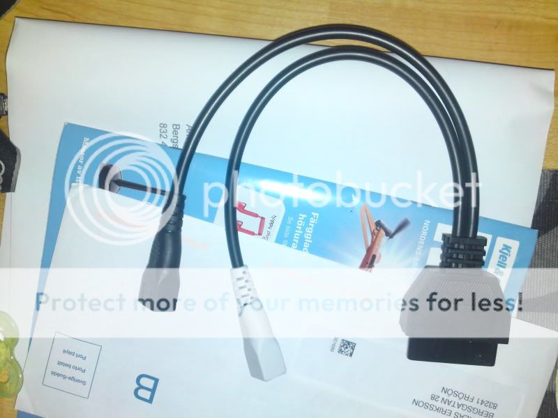

Liten update.
Köpte kabel så man kan läsa felkoder med dator i stället för att blinka ut koderna.
Men hittar fan inte felet varför jag inte har någon gnista.Har mätt allt .Men tror att tändspolen är slut.
Bytt fördelare,box,vevaxelgivare,osv.Men ingen gnista?
http://i354.photobucket.com/albums/r412/mkiv77/120224002.jpg

sjukt skummt.. har du ström till spolen?
Japp:(
Har fan slut på ideèr.
Skulle hafft en fungerande s2a o fått bytt del för del.
Försöker iaf

Slang till bromstrycksackumulator har jag liggandes hemma i förrådet, beggad om du behöver.
Ang gnistproblemet, har du kollat säkringarna för motorstyrningen?

mkiv77 skrev:
Japp:(
ska kolla med en polare.. donny hamberg om du vet vem de är. åker en röd/lila aktig s2a
Mvh Tommy
Kolla de så köper jag den om de är bra pris på den;)
Japp alla säkringar kollad o dubbel kollade.

mkiv77 skrev:
Mvh Tommy
Du får den, betala bara fraktkostnaden så.
Skumt, du har ingen annan spole att testa med då?
Mvh Tommy

te_wik skrev:
mkiv77 skrev:
Mvh Tommy
Mvh Tommy
Japp klart jag betalar den.Tack.
Jagar spole nu:)

mkiv77 skrev:
te_wik skrev:
Mvh Tommy
Jagar spole nu:)
Skicka art.nr på spolen åt mig, tror jag har en sådan med.

te_wik skrev:
mkiv77 skrev:
Mvh Tommy
Jagar spole nu:)
Mvh Tommy
Japp gör de i morron när jag är i garaget.Har du mer bra och ha saker till 200/3b?

mkiv77 skrev:
te_wik skrev:
Jagar spole nu:)
Mvh Tommy
Har en fyndlåda, inte till någon speciell modell utan bara "bra att ha" saker man sparat på sig tongue

Engen skrev:
Vore väl fan vad detta skit fel skulle dryga sig,,, Hoppas det är så enkelt som att spolen är slut,, men fan om det inte är något direkt brott på¨den brukar spolen ändå leverera en stund trotts att den är bränd!!!
Inga synliga brott tyvärr.Tror jag fått tag på en spole i dag som ska provas.Jagar kabel till kabeln jag köpte så man kan kolla felkoder via datorn.

hoppas det funkar nu då...  Hur är det med jord punkter och sådant,, kollat nått på det ? det kanske inte har en sådan direkt inverkan på just det problemet du har ?
