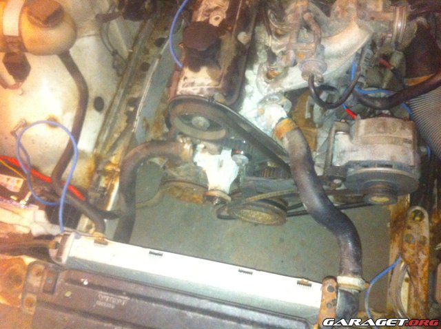

Utgångsobjektet:
https://www1.garaget.org/gallery/images/148/147433/147433-222433e9f095d5f566c03a2545cc64de.jpg

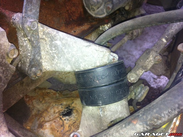

Byter ut motorkuddar och växellådskudde mot hockeypuckar = minimal drivlineförlust:
https://www1.garaget.org/gallery/images/148/147433/147433-5887a6e67aeeb1c5262c99376da41b81.jpg

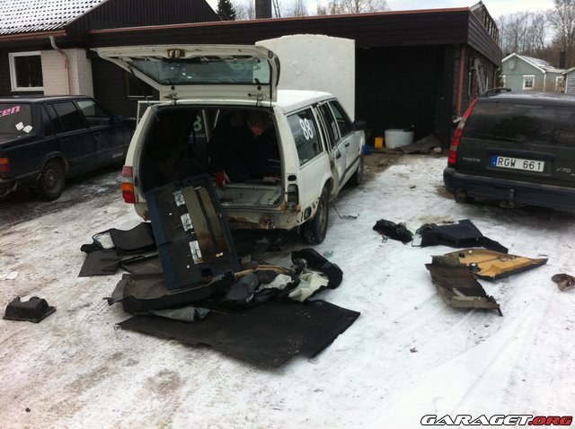

Urplockning av inredning:
https://www1.garaget.org/gallery/images/148/147433/147433-c177cc1b0d86c12e19ef24834444b6d9.jpg

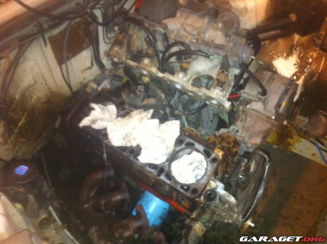

Slänger upp lite bilder från gårdagens demontering av topplock!
En stadig början!
https://www1.garaget.org/gallery/images/148/147433/147433-2f867d720afe119b1f871cf54e248e00.jpg
Ska det verkligen vara såhär?
https://www1.garaget.org/gallery/images/148/147433/147433-c7db87a48bd93eaf565690b3fc2f3e09.jpg
Börjar bli urplockat!
https://www1.garaget.org/gallery/images/148/147433/147433-989077dcda4fdb86a006df641ff528df.jpg

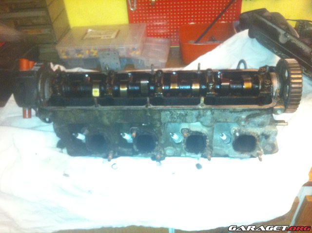

Denna toppen är det som skall planas och portas hos Lejtorp Racing nästa vecka! roll

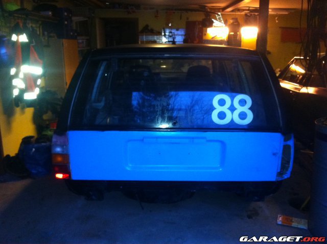

Inte hänt väldigt mycket i helgen pga. arbete men fått en del gjort! Toppen är inlämnad för planing och portning och vi letar för fullt efter en vettig kam till det hela!
Ny färg på bilen wink
https://www1.garaget.org/gallery/images/148/147433/147433-9aba66dd3b1db5cf0f883fd3d8c7a31e.jpghttps://www1.garaget.org/gallery/images/148/147433/147433-a8d3455ec5d59819a56cc00f18c94fa0.jpg

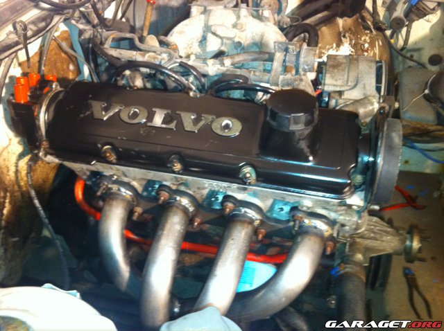

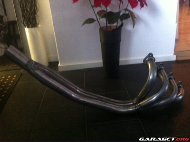

Update 2012-02-12:
Hänt ganska mycket i helgen, hämtat extraktorröret och vart hos Lejtorp o hämtat toppen som vi fick bearbetad till ett bra pris och vill även tacka han stort eftersom han tog åt sig jobbet fast det var fullt upp med arbeten för honom, sånnadär hedersinsatser som gör att man återvänder till folk som har ett bra bemötande!
Bilen går väldigt bra efter helgens arbete och är riktigt riktigt rapp!
Extraktorn wink
https://www1.garaget.org/gallery/images/148/147433/147433-41e1f5b4ed65fd339cbb12fd1531d897.jpg

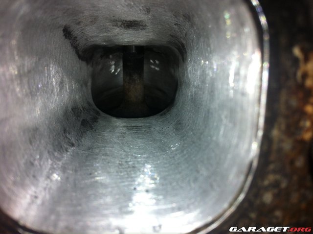

Avgasport
https://www1.garaget.org/gallery/images/148/147433/147433-4db124d33cb9cc7493e9eb82906666ba.jpg

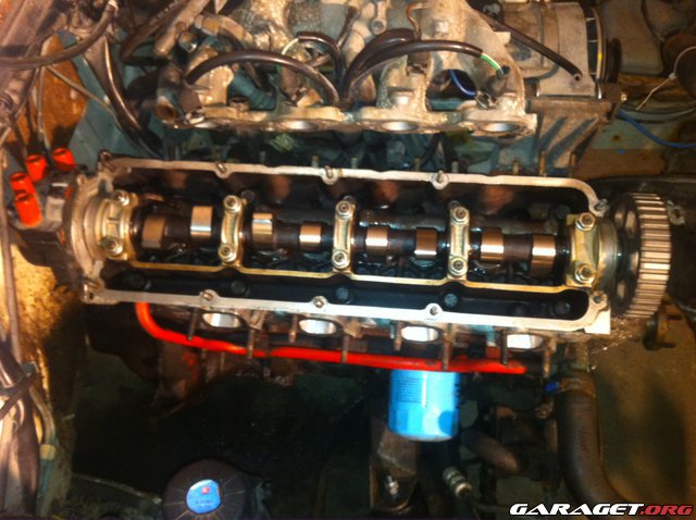

Börjat montera toppen!
https://www1.garaget.org/gallery/images/148/147433/147433-cbe80b527a94edd4c8c2dd670ba51c43.jpg
På med extraktorn och 1kugg kortare kamrem roll mycket fint rör till billigt pris hos www.mickegron.se!
https://www1.garaget.org/gallery/images/148/147433/147433-2de114ac7fd6dcf6a29328cb14e56129.jpg
