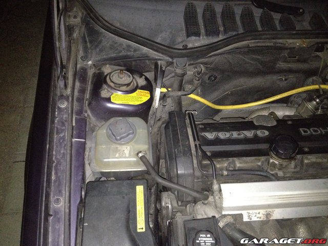

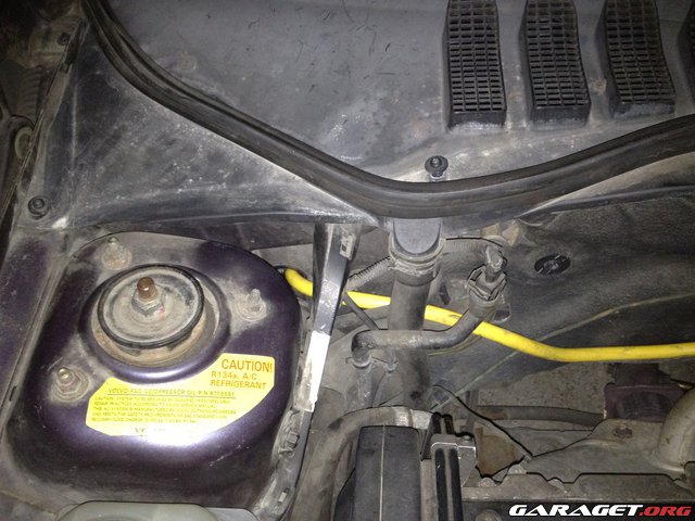

Jag använde det som satt strax bakom där du fyller på glykol....tar du av plasten där du får all vatten och sånt från rutan....nere där ska ju kupefilter o sånt finnas....iaf nedan för den ingången inifrån sätt så kom kabeln. Satt en stor svart "lucka " precis ovanför om du ligger ner i bilen och tittar upp... kan lägga upp bild.
/1989ts
278 Inlägg
6 februari 2012
https://www1.garaget.org/gallery/images/142/141316/141316-fee4463ec833e805f0538d5bd0684df2.jpg
Här drog jag strömkabeln ( 53mm2) för er som ville veta smile
https://www1.garaget.org/gallery/images/142/141316/141316-939386dfa2b2170e8ae8711809eae4bd.jpg
Strömkabeln igen lite längre ifrån här. Obs den ska sättas dit snyggare senare...

Snyggt. smile
Dock vill jag minnas att min kabel gick längre ner... Men det är ju 6 år sedan nu, så det kan mycket väl vara mitt minne som sviker. smile

Bebben skrev:
Snyggt. smile
Tack ! det ska dock snyggas till lite men gillar den gula kabeln wink snyggt kabelkit för övrigt oxå smile gul/svart. Det kan hända att det var minnet då smile
