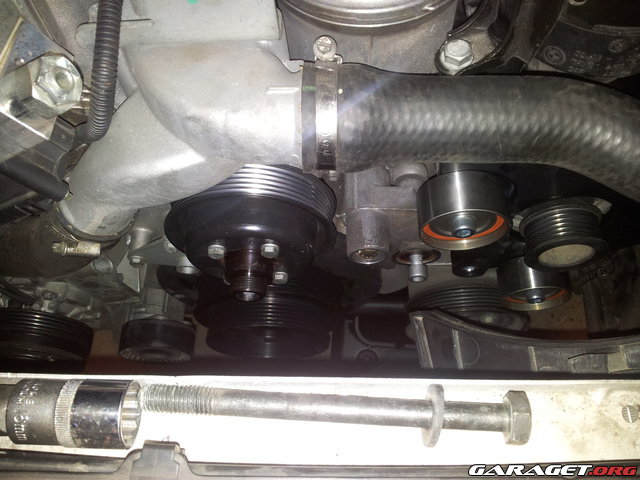

Sen började vi förbereda för att montera kompressorn, fläktkåpa, fläkt, alla remmar och kringutrustning monterades bort.
Nästa steg är att flytta på servot, för att göra plats för kompressorn, sen åker den dit smile
Remspännaren var lite dålig, så en ny sån är beställd. Inväntar den, och tar sen nya tag och börjar montera nytt remhjul på veven, och sen också kompressorn smile

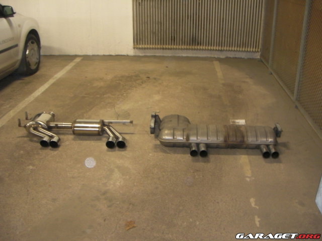

I väntan på ett nytt hjul till spännaren för drivremmen kan jag ju visa lite annat som hänt under vintern smile
Original slutburken fick ge plats för en lite roligare lösning, närmare bestämt ett Supersprint lightweight racing.
Blev ett riktigt najs ljud, stor skillnad mot original, kommer låta gymt när kompressorn sitter på plats sen också! Plus i kanten är ju en ordentlig viktbesparing också, många bäckar små wink

Supersprint låter grymt!
Sen skiljer det väl typ 30kg på de också..

Då har det blivit ett litet pass i garaget igen...
Den här gången hann vi med att flytta styrservobehållaren till sin nya plats lite längre upp i motorrummet.
Fästplattan för kompressorn sitter också på plats tillsammans med lite nya löphjul och även nya remhjul. Kompressorn monterades på plattan och passade riktigt bra faktiskt.
Nästa gång är det dags att montera dom nya spridarna, bränsletrycksregulatorn och börja passa in tryckrören från kompressorn till intercoolern, insugsrör med luftfilter och lite smått och gott!
