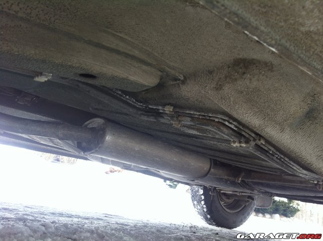

Här läcker det.

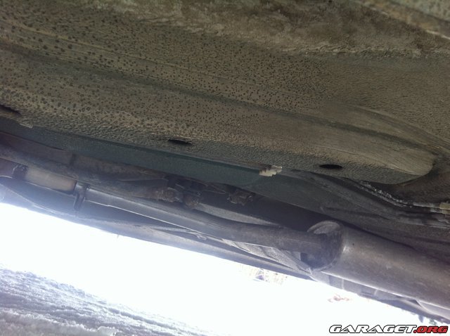

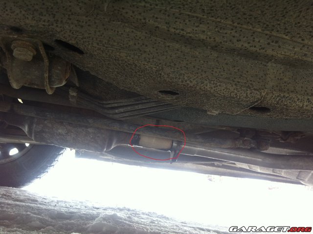

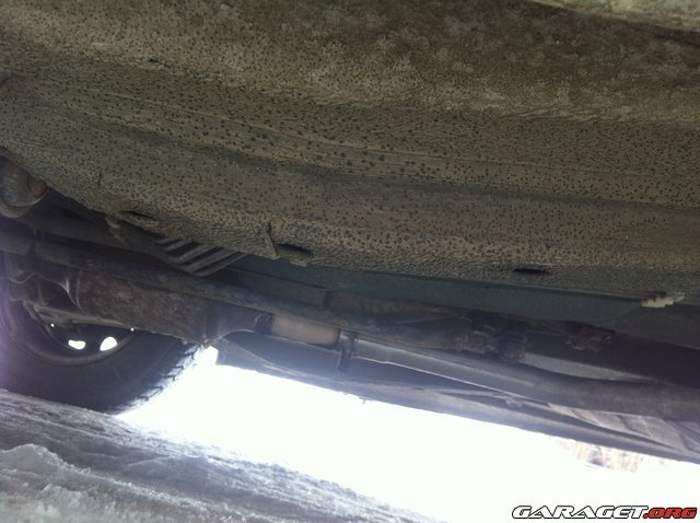

Fler bilder...

579 Inlägg
11 februari 2012
Går de inte ett svetsa då?
108 Inlägg
11 februari 2012
Det vet jag inte, det är ni som ska kunna det här. wink Kan man det?
579 Inlägg
11 februari 2012
Ja det ser inte ut att vara några problem smile
108 Inlägg
11 februari 2012
Okej, för det där till vänster om läckan är ju katalysatorn och den är svindyr att byta så det är det jag är orolig över att jag kommer få byta hela katalysatorn. Men det läcker ju från skarven mellan katalysatorn och avgasröret. Så vad tror ni? Jag tror inte jag kommer behöva byta katalysatorn.
Evildan
11 februari 2012
Eller köp avgaspasta/bandage på OKQ8 eller annan butik.
följ anvisningarna på förpackningen och använd gummihandskar typ "doktorsvantar/tullvantar"
det brukar hålla ihop ett bra tag detta och är enkelt att kleta på själv.
Senast redigerat av Evildan (11 februari 2012)
108 Inlägg
11 februari 2012
Länken fungerade inte för mig?
579 Inlägg
11 februari 2012
Åk in till ett fordonsgymnasie och be dom göra de smile Ta med en påsebullar så blir dom nöjda
Evildan
11 februari 2012
victor-93 skrev:
nä, jag såg det, var bara avgaspasta på mekonomen.
mitt förslag är ett alternativ om du inte har någon som kan svetsa åt dig för svetsning (utförd av ngn som kan svetsa och inte bara bränner större hål i röret/katten) blir en mera permanent lagning än pasta.
108 Inlägg
11 februari 2012
Okej tack smile Får se vad jag gör!
108 Inlägg
12 februari 2012
Jag har lagt på avgaspasta nu där det läckte och det verkar som det fungerar!! smile Kör bilen på tomgång så jag härdar pastan. Men hur länge ska jag köra bilen på tomgång?
Snabbt svar skulle uppskattas!
/Victor
1 335 Inlägg
12 februari 2012
En full tank smile Står de inte på informationsbladet?
B5 #001
108 Inlägg
12 februari 2012
Haha full tank...nej det står bara att jag ska värme pastan. Men bilen stod typ i tomgång i 10 min sen körde jag lite också, och pastan verkar ha stelnat nu. Men hur kan man kolla så att det verkligen är tätt? För det ryker i alla fall inte ut något där nu. Men kanske är skitlite det läcker ändå? Vad tror ni?
1 335 Inlägg
12 februari 2012
Har du testat att googla på produkten? Då kanske de komr upp nån som gjort samma. Ryker de inte ut så är det tätt.
B5 #001
108 Inlägg
12 februari 2012
Den heter Firegum, märket är Holts. Du får gärna hjälpa mig att leta fram på google. men jag letar också!
108 Inlägg
12 februari 2012
Men om det inte ryker ut så är det alltså tätt? För man behöver ju inte se röken. Dock så såg jag röken väldigt tydligt innan jag lade på avgaspastan. Nu ser man ingenting. Det jag tänker på är att det kan komma ut jätte lite rök ändå som man inte ser...? Hur kollar man så att det verkligen är tätt? Eller kan jag lita på att om man inte ser att det ryker så är det tätt? ;smile
1 335 Inlägg
12 februari 2012
Jag hittar bara att man ska köra på tomgång en stund, för att snabba torktiden. De torkar ju endå.
Ja precis, om du varken kan se eller känna att de kommer ut nå avgaser så ere lungt. Då ser de inte de på bes heller smile Fast iofs.. om du inte ser eller känner nåt så är de ganska så tätt tongue
B5 #001
12 086 Inlägg
12 februari 2012
Om du ber en kompis hålla för ändröret med motorn igång så hör man extra tydligt läckage.
108 Inlägg
12 februari 2012
Men är det bra och göra så? I alla fall. Jag gjorde så att jag tog en bit papper och höll det under där läckaget var tidigare men det rörde inte på sig något märkvärt. När jag däremot höll det för själva ändröret då rörde sig pappret tydligt.
Bör vara tätt! Det känns så. smile
