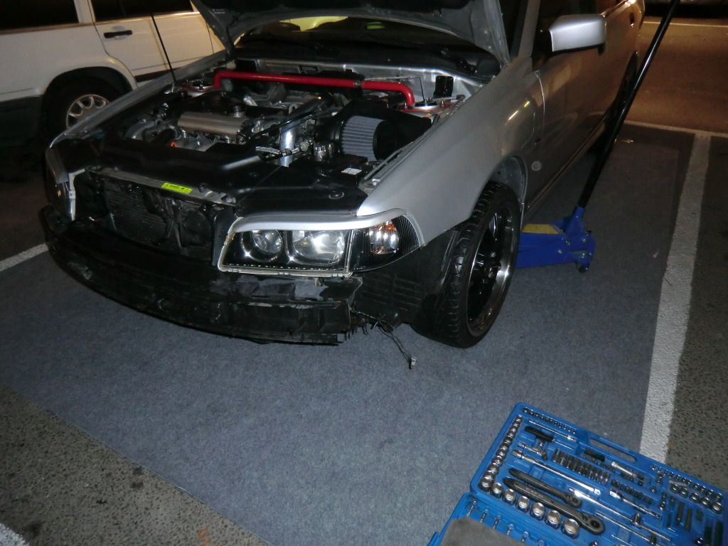

sådär ja nu har vinter projektet dragit igång!
Sådär ja! bilder!

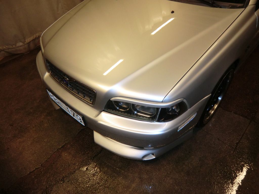

Först tvättat bilen innan jag ställde av den!
http://i1176.photobucket.com/albums/x337/Diioio/CIMG0535.jpg
http://i1176.photobucket.com/albums/x337/Diioio/CIMG0536.jpg
http://i1176.photobucket.com/albums/x337/Diioio/CIMG0539.jpg
på plats i garaget!
http://i1176.photobucket.com/albums/x337/Diioio/CIMG0540.jpg
http://i1176.photobucket.com/albums/x337/Diioio/CIMG0542.jpg

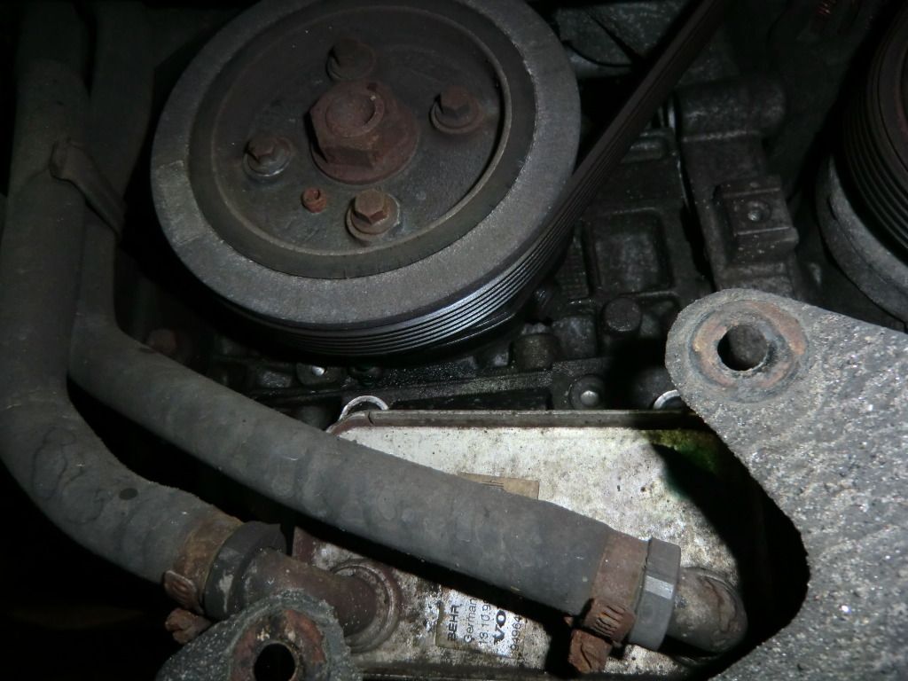

lite bilder under
http://i1176.photobucket.com/albums/x337/Diioio/CIMG0543.jpg
http://i1176.photobucket.com/albums/x337/Diioio/CIMG0544.jpg

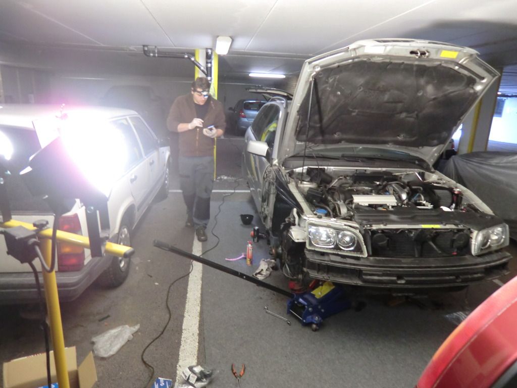

dags för ner montering
http://i1176.photobucket.com/albums/x337/Diioio/CIMG0556.jpg

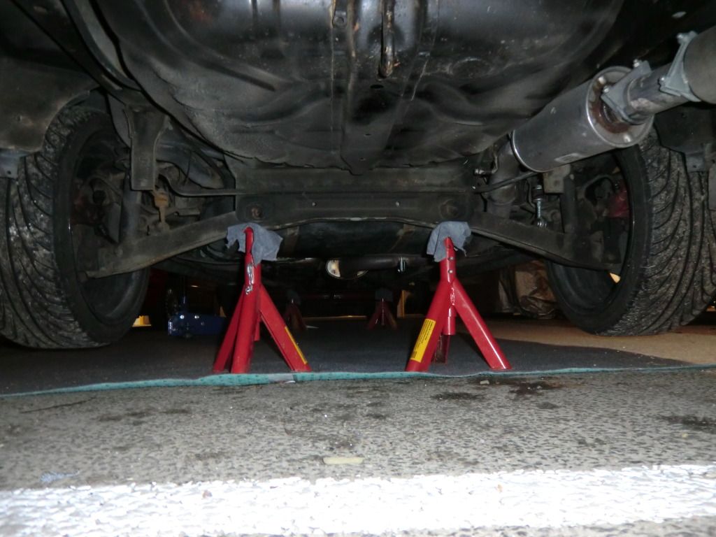

upp pallad!
http://i1176.photobucket.com/albums/x337/Diioio/CIMG0635.jpg
http://i1176.photobucket.com/albums/x337/Diioio/CIMG0636.jpg
http://i1176.photobucket.com/albums/x337/Diioio/CIMG0637.jpg

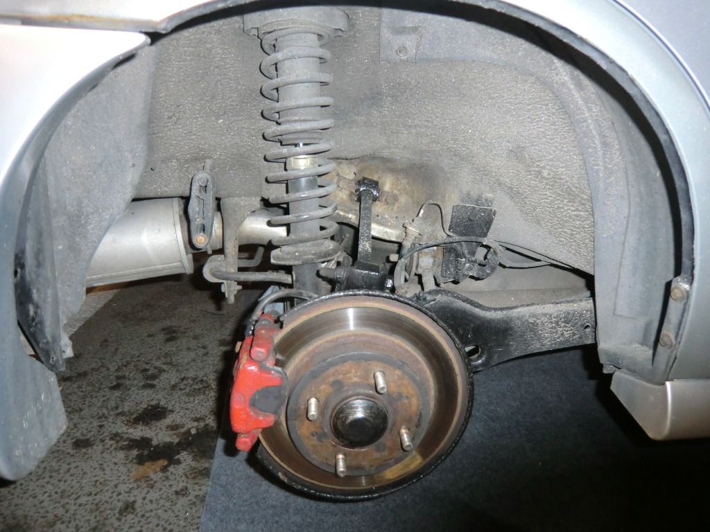

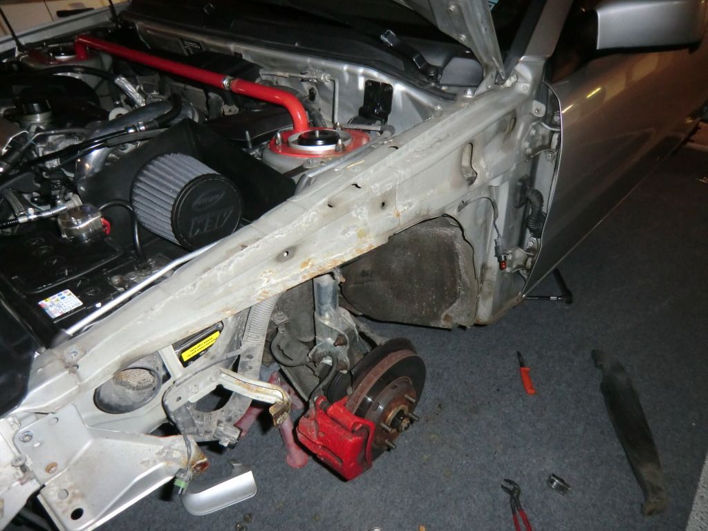

däck av! här ska det göras i ordning!
http://i1176.photobucket.com/albums/x337/Diioio/CIMG0639.jpg
vänster framskärm sad
http://i1176.photobucket.com/albums/x337/Diioio/CIMG0641.jpg
mycket skit! inte losstagen sen bilen byggdes!
http://i1176.photobucket.com/albums/x337/Diioio/CIMG0643.jpg
under skärmen sadsadsadsadsad
http://i1176.photobucket.com/albums/x337/Diioio/CIMG0645.jpg
http://i1176.photobucket.com/albums/x337/Diioio/CIMG0644.jpg

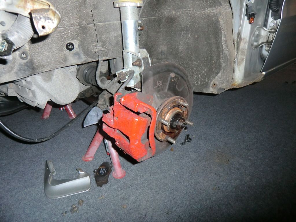

skiva loss
http://i1176.photobucket.com/albums/x337/Diioio/CIMG0646.jpg

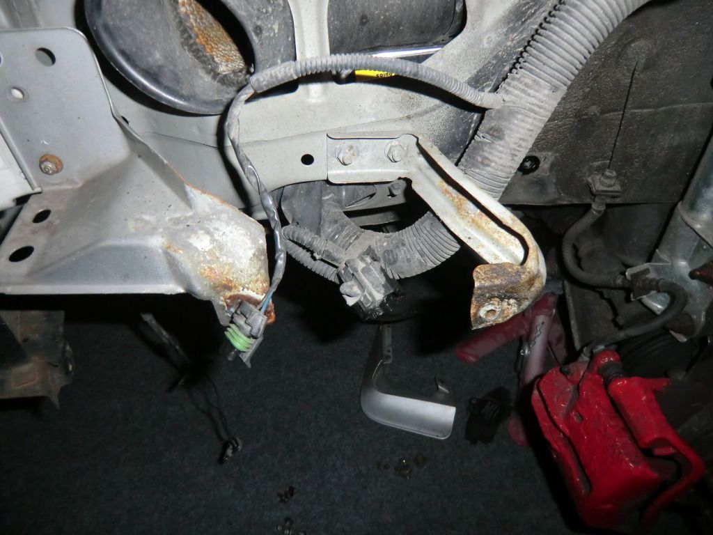

fästet för skärmen fram är ju så jävla dåligt konstruerad....
väldigt lätt att böja runt den .. får se om jag förstärker den eller nått
http://i1176.photobucket.com/albums/x337/Diioio/CIMG0647.jpg
någon som kan säga mig vad den kontakten som är på sista bilden?
den stora , inte den gröna ;>
allt för nu! mer bilder kommer i helgen!

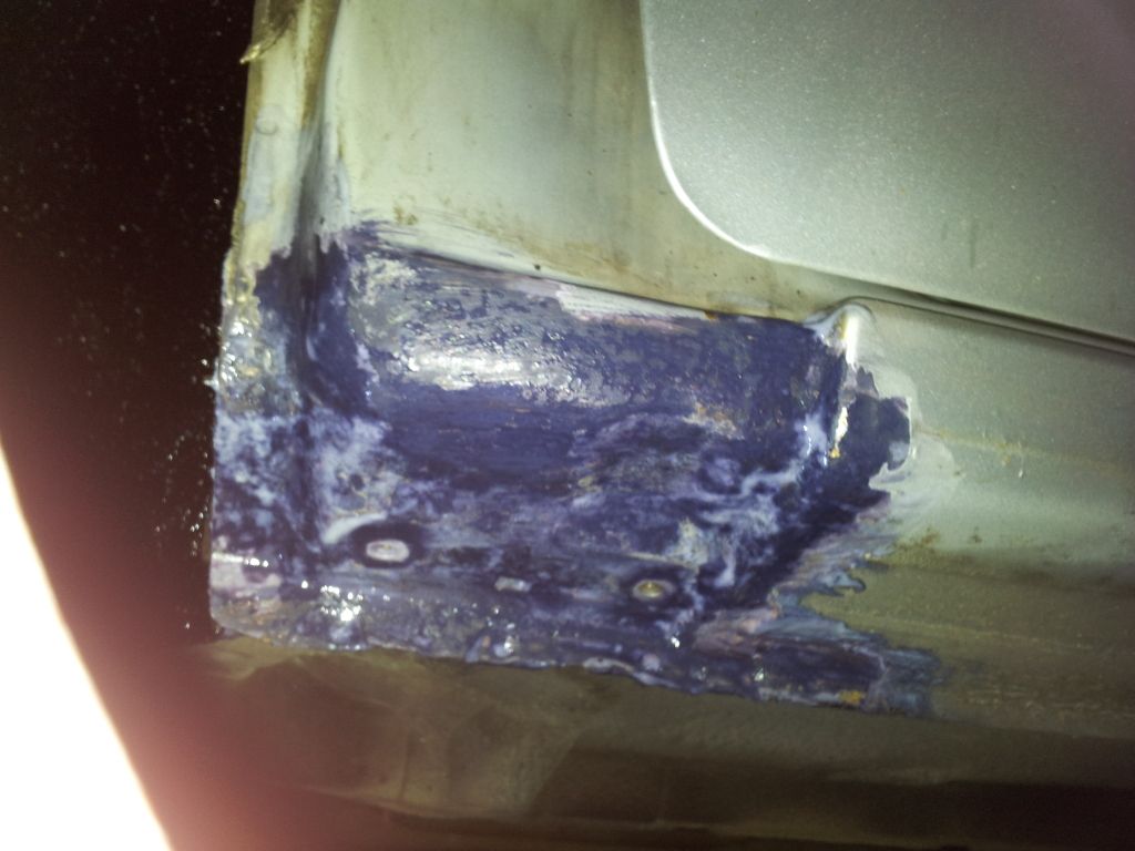

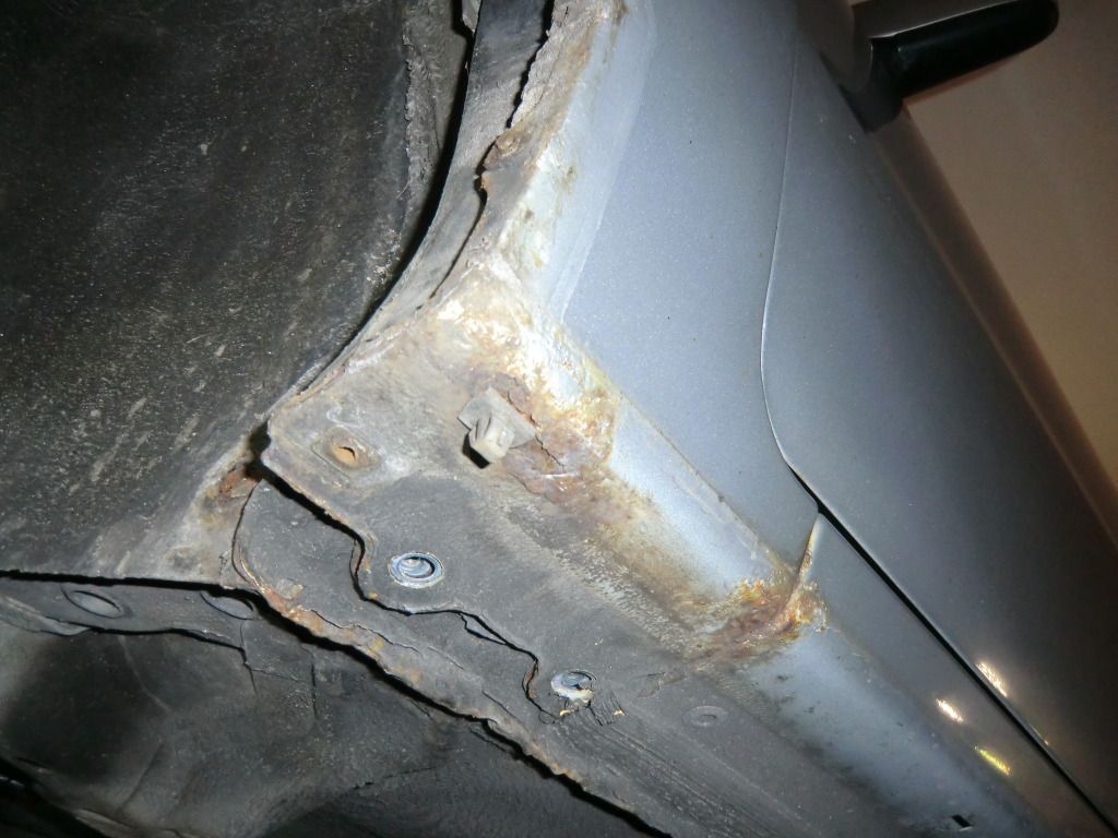

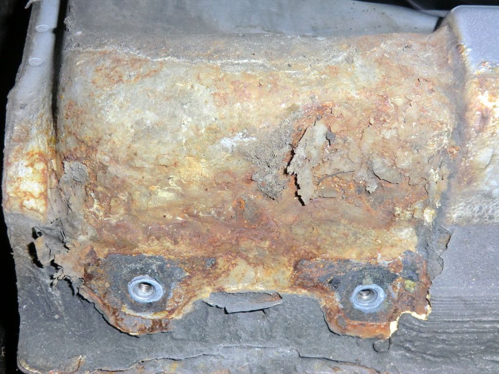

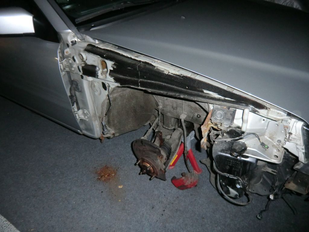

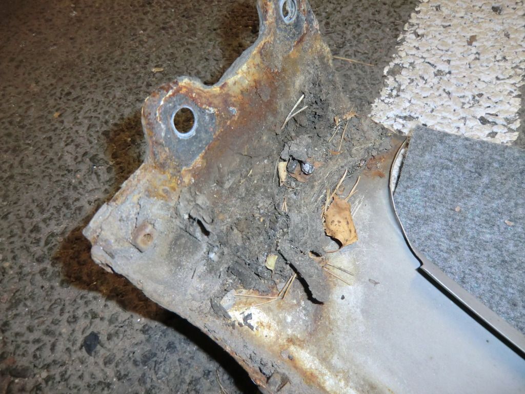

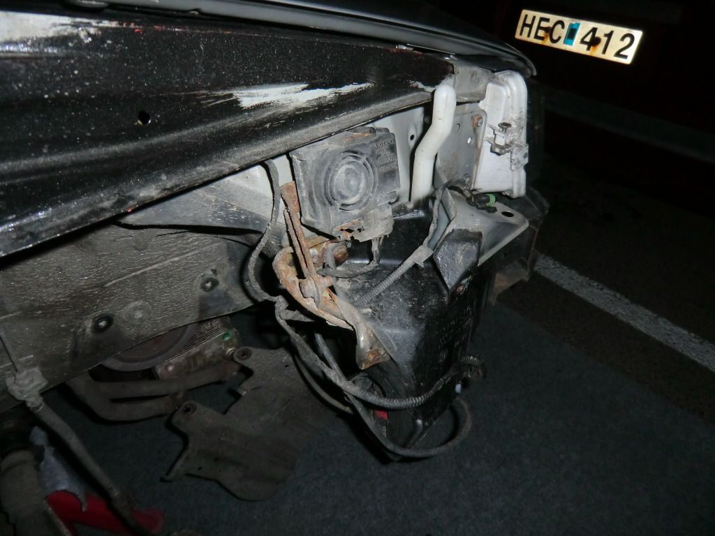

såg först inte så illa ut under den skärm där jag lagade för 2 år sedan.
men när man knackade lite och sen några min med kniven såg det ut såhär!
http://i1176.photobucket.com/albums/x337/Diioio/CIMG0673.jpg
trevlig start .....

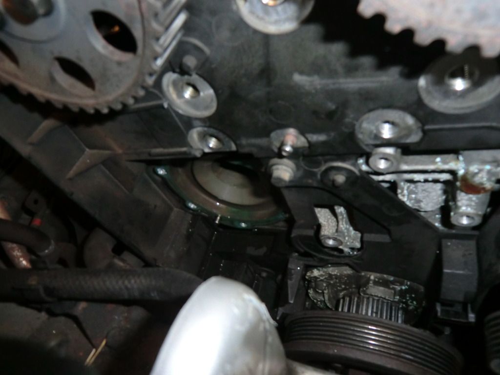

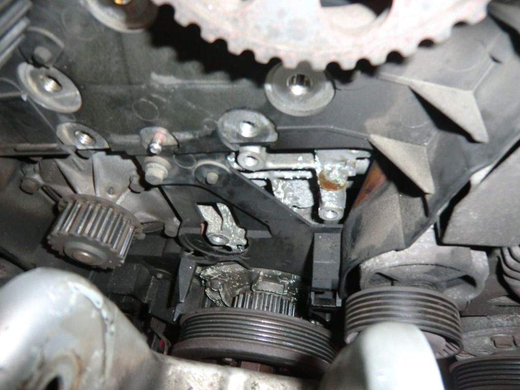

sen såg jag detta ..
vatten från vattenpumpen
http://i1176.photobucket.com/albums/x337/Diioio/CIMG0674.jpg

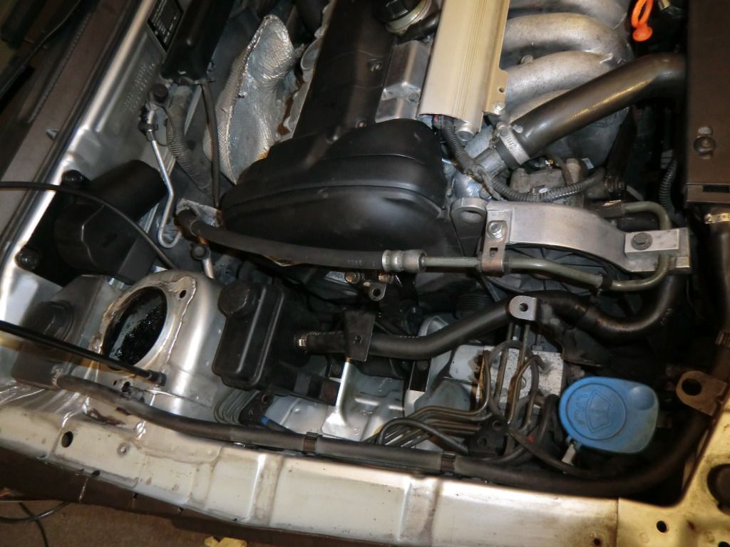

Men ner monteringen fortsätter!
http://i1176.photobucket.com/albums/x337/Diioio/CIMG0678.jpg

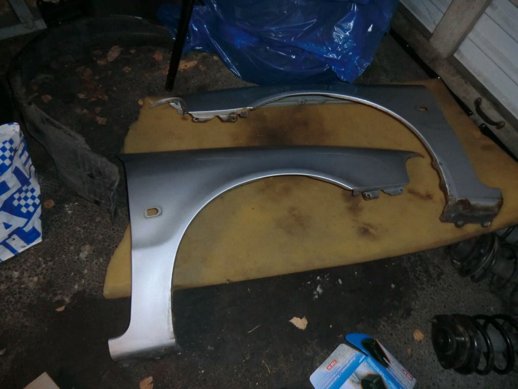

en underlig låda..... staget för skärmen ser ju fint ut också.. not
http://i1176.photobucket.com/albums/x337/Diioio/CIMG0679.jpg
framskärmar någon?
http://i1176.photobucket.com/albums/x337/Diioio/CIMG0682.jpg

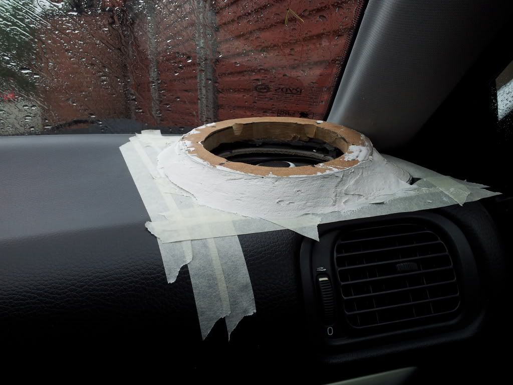

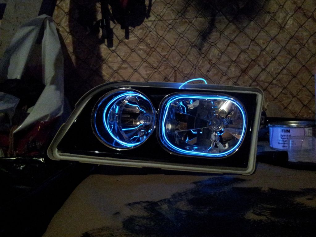

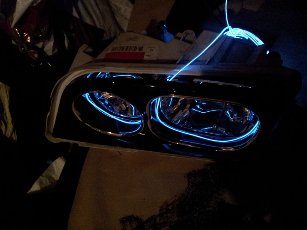

roat mig lite
tror ni om detta... vill att dom ska lya mer , ska se om jag kan lösa det med högre hertz
http://i1176.photobucket.com/albums/x337/Diioio/20130103_191747.jpg
http://i1176.photobucket.com/albums/x337/Diioio/20130103_191825.jpg

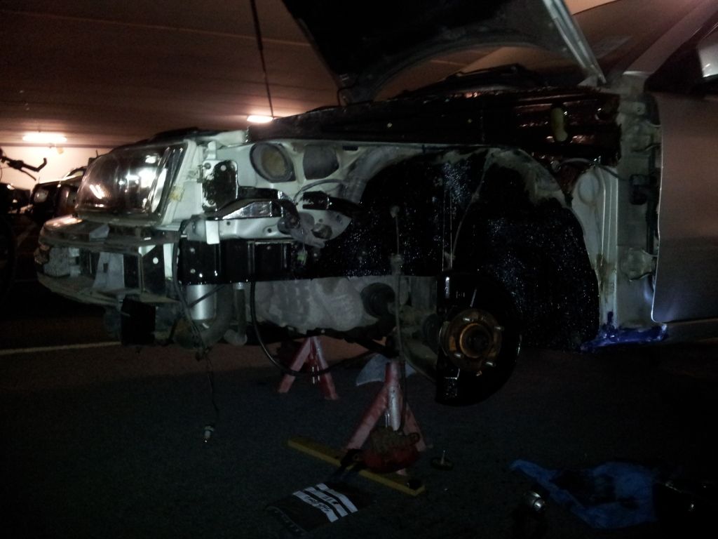

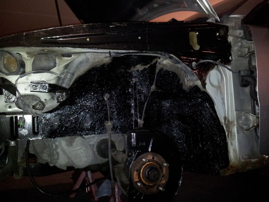

slipat ner och rostomvandlare på andra sidan ^^
http://i1176.photobucket.com/albums/x337/Diioio/20130105_203315.jpg
underredsmassa over 9000
http://i1176.photobucket.com/albums/x337/Diioio/20130105_203219.jpg
http://i1176.photobucket.com/albums/x337/Diioio/20130105_193241.jpg

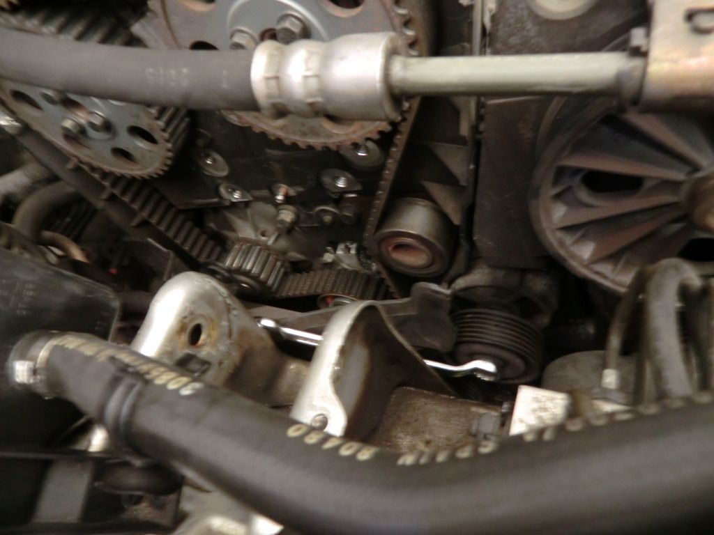

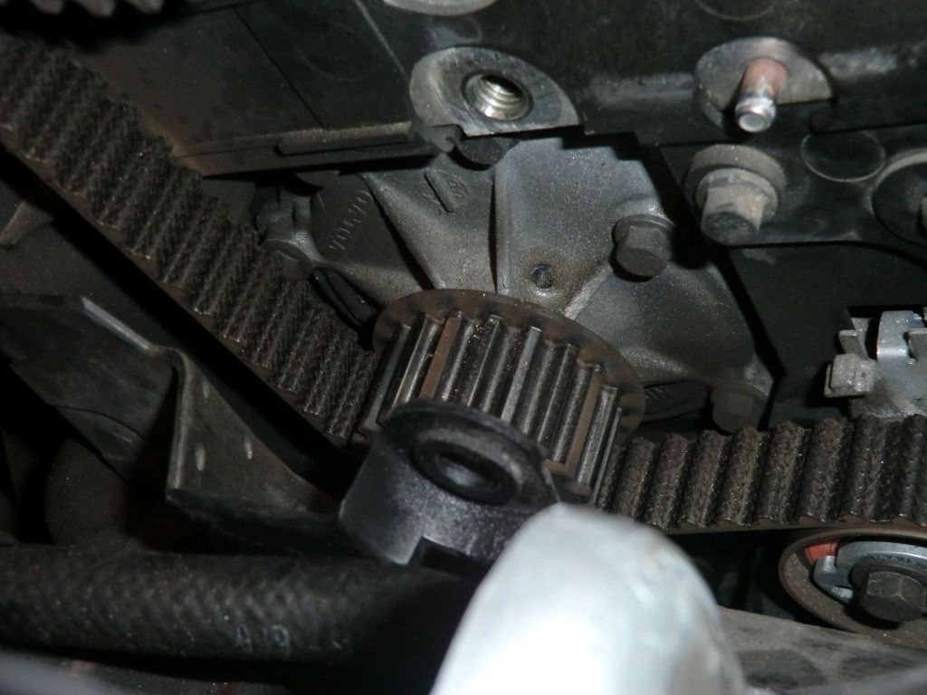

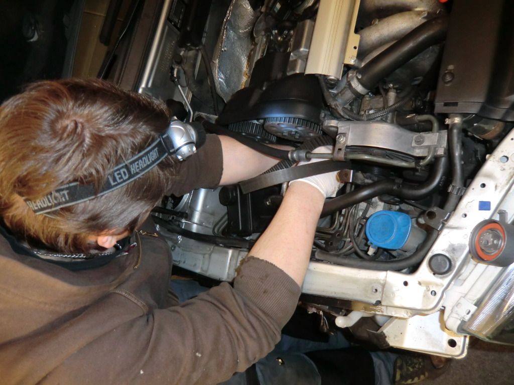

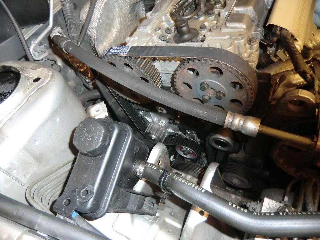

Då var det dags för kamrem, multirem , vattenpump och motorfäste byte!
http://i1176.photobucket.com/albums/x337/Diioio/CIMG0807.jpg
arbetsplatsen:)
http://i1176.photobucket.com/albums/x337/Diioio/CIMG0808.jpg
lossat fästet som motorfästet sitter på
http://i1176.photobucket.com/albums/x337/Diioio/CIMG0810.jpg
http://i1176.photobucket.com/albums/x337/Diioio/CIMG0811.jpg

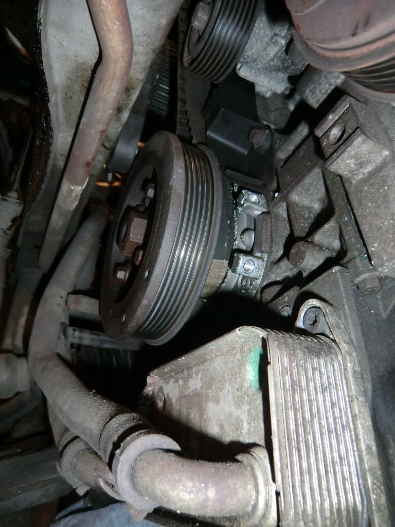

vattenpumpen gamla
http://i1176.photobucket.com/albums/x337/Diioio/CIMG0812.jpg
Multirem borta (till spännaren används en 14 nyckel)
Ta sedan bort kåpan som sitter precis innanför remskivan (två 10 bult)

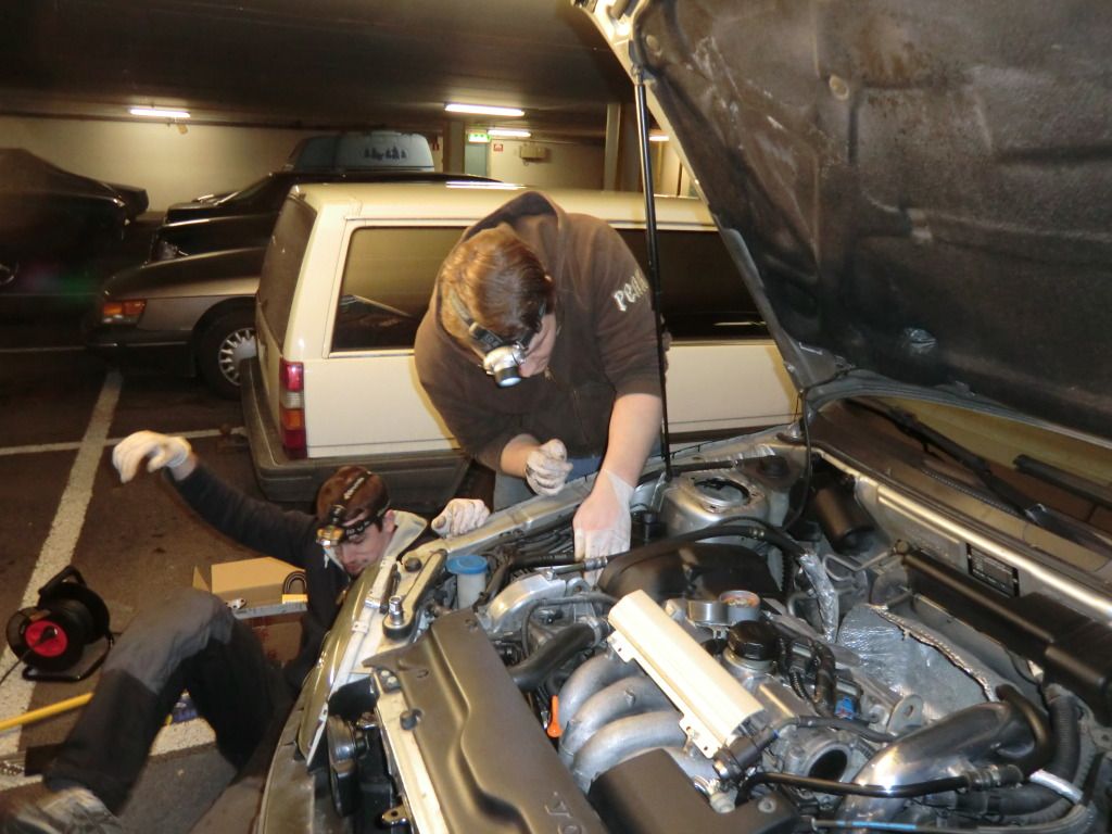

http://i1176.photobucket.com/albums/x337/Diioio/CIMG0813.jpg
alltid bra med medhjälpare  smile
http://i1176.photobucket.com/albums/x337/Diioio/CIMG0815.jpg
http://i1176.photobucket.com/albums/x337/Diioio/CIMG0816.jpg

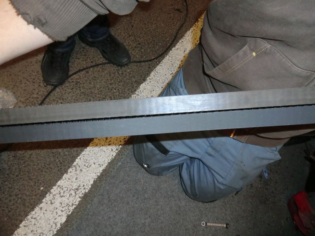

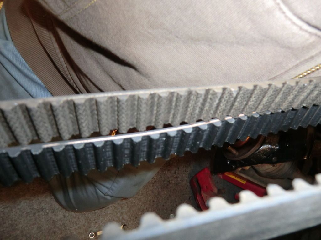

gamla kamremen vs nya
http://i1176.photobucket.com/albums/x337/Diioio/CIMG0817.jpg
http://i1176.photobucket.com/albums/x337/Diioio/CIMG0818.jpg
den hann gå mellan 13500 mil till 18500 innan jag nu bytte den
tomt och fint
http://i1176.photobucket.com/albums/x337/Diioio/CIMG0819.jpg
bort med gamla pumpen
http://i1176.photobucket.com/albums/x337/Diioio/CIMG0821.jpg
på med nya
http://i1176.photobucket.com/albums/x337/Diioio/CIMG0822.jpg
nya kamremmen på ( lite pilligt men enklare än jag trodde smile
http://i1176.photobucket.com/albums/x337/Diioio/CIMG0823.jpg
sen vid ihopsättning av allt det andra tog jag inte så många bilder^^
klart
http://i1176.photobucket.com/albums/x337/Diioio/CIMG0826.jpg
kul när jag bytte motorfästet. det gamla hade gjort så motorn sjönk ner långt så när jag körde upp motorn med domkraften var ajg osäker om jag skulle köra så högt , och är jag skulle släppa ner motorn igen gick den knapt ner något så motorfästet var definitivt trött^^

Bra jobbat, dedär med ljusen var riktigt najs!!smile)
Mvh Robin
570 Inlägg
28 januari 2013
ja jag hoppas det smile ska se om jag kan få dom att lysa lite starkare då dom knappt syns om det inte är helt mörkt ^^

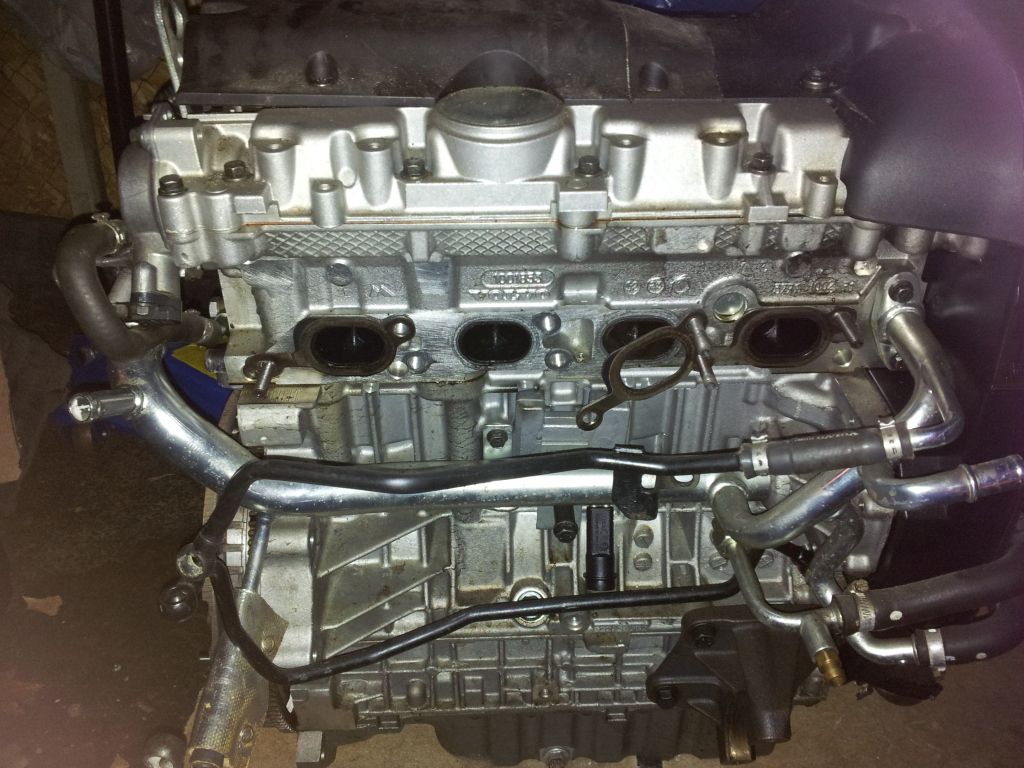

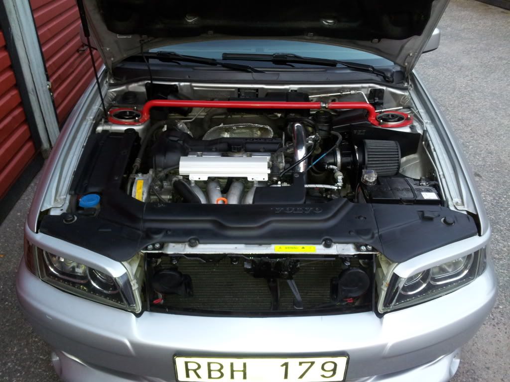

http://i1176.photobucket.com/albums/x337/Diioio/20130202_115601_zpsbce4e160.jpg
Sådär projektet för nästa vinter.

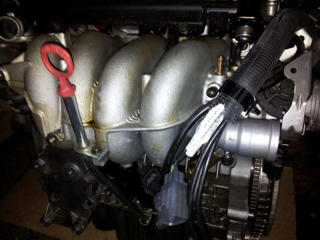

T4 motor från en 04 som gått 1300mil! Legat i föråd sen dess
Historien om den är att ägaren köpte en v40 helt ny och sedan trimmade bilen efter 1k mil
Sen höll motorn i 300mil. Enligt firman som kollade motorn så har en
Kolv spikat sönder, vi får se om det går att fixa.

nu står motorn i garaget^^
http://i1176.photobucket.com/albums/x337/Diioio/20130204_070345_zpsefedece9.jpg
Lite oljig efter legat på sidan i bilen
http://i1176.photobucket.com/albums/x337/Diioio/20130204_070339_zpse311ad96.jpg
http://i1176.photobucket.com/albums/x337/Diioio/20130204_070330_zps714ec5fb.jpg
