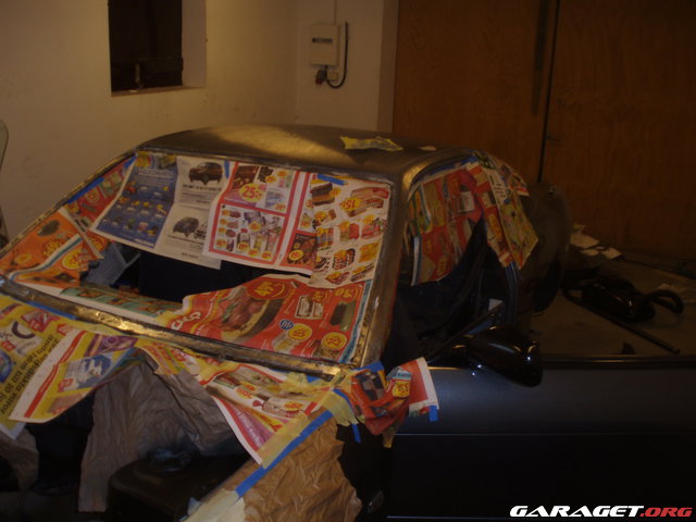

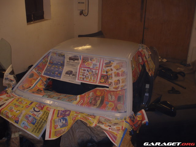

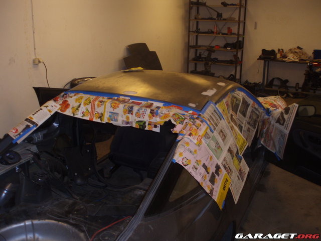

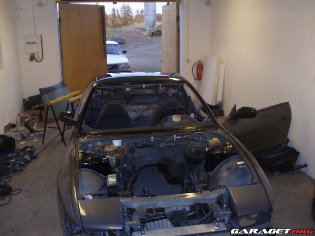

Fått grundat taket och a-stolparna nu, får upp och se hur det ser ut när färgen torkat imorgon. Blev det bra så skall allt mattas ner sen blir det svart! smile
Motorlyft lånas av skolan imorgon, gratis istället för 500kr+ som det kostade sist.. Så hoppas motorn är i i slutet av helgen. Skall även borra hål i mina motorfästen så dom kan bultas fast sen.

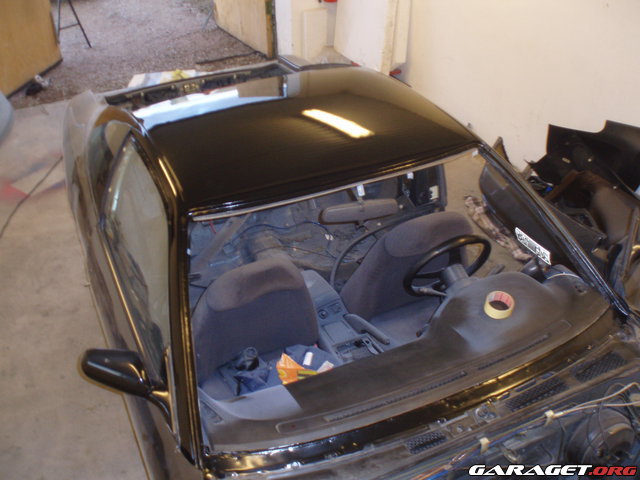

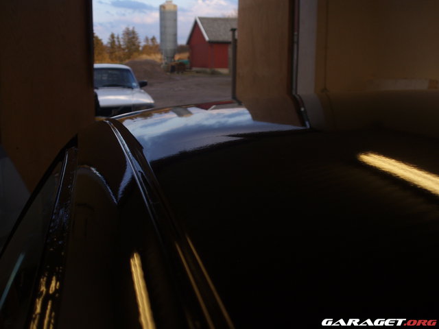

Nu är hon svart! smile I alla fall överdelen, dock skall den klarlackas senare ikväll. Tänkte jag kunde uppdatera här när jag ändå väntar på att färgen ska torka. smile Bilder kommer ikväll!

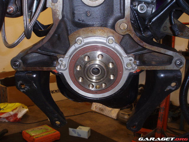

Slipade rent listerna som går längs med a-stolparna och taket och började lacka dom. Sen tog ju färgen slut som vanligt... Har beställt ny, även plastprimer så jag kan lacka kåporna över b-stolparna som är av just plast.
Ska förbereda för att lyfta i motorn imorgon, sump ska på, bakre packbox på vevaxeln samt svänghjul och lite annat. Ska även göra rent i motorutrymmet, är förjävla skitigt. Måste också slipa rent växellådan från allt crap.
Starten blev lite framskjuten eftersom tändstiften inte fanns hemma förrens på Onsdag, så siktar på start runt ons-tors. Bilder kommer imorgon!! smile

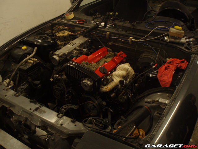

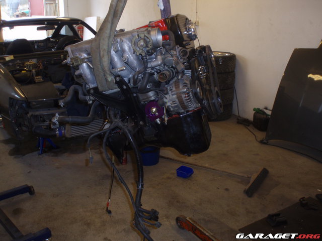

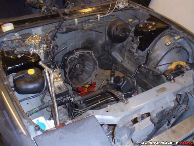

Motorn är officiellt i! Även växellåda, dock ska alla v-lådsbultar dras eftersom jag inte pallade det igårkväll. tongue
Åkte även på mera jobb, då 2 av bromsrören vid absenheten var fett ivägen och tog i insuget när den skulle i så gick dom åt *****. Även en av turboslangarna vill bråka, ligger helt emot rattstången så där får jag ändra vinkel på banjon eller något liknande.
Ska strax åka till garaget så ska försöka koppla in det mesta och få dit växellådan ordentligt. Får väl också plocka av bromsrören så jag kan göra nya i skolan imorgon. smile
Får tacka "hejpadig" och min käre far för hjälpen igår!

Så jävla gytt, synd med bromsrören, Har du någon exempelbild på vart dom sitter?
434 Inlägg
1 maj 2012
#196
Där ja, Såg inte bilderna först tongue
Jävla tur att du skarvat dom då tongueP

Mja, går bara till huvudbromscylindern annars så det är ingen lång bit direkt smile

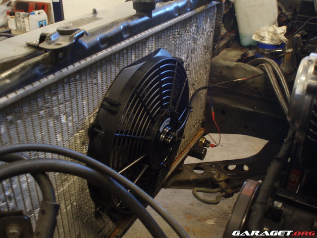

Hänt en del idag, har kopplat in min oljetemperaturmätare, monterat elfläkt på kylaren, monterat kylaren, monterat huvudbromscylindern, kopplat om några sladdar som klåpolle dragit och lackat min lille huvpinne. smile
Gjorde även nya bromsrör i skolan idag så dom åker på imorgon, ska sen börja montera tryckrör/slangar och kylarslangar. Har även en del vakuumslangar som skall dras. Varmstartsventilen åkte väck så där bland annat ska nya slangar behöver dras. Sen är det närma start, tänker dock inte börja stressa nu utan starten kommer när den kommer. smile

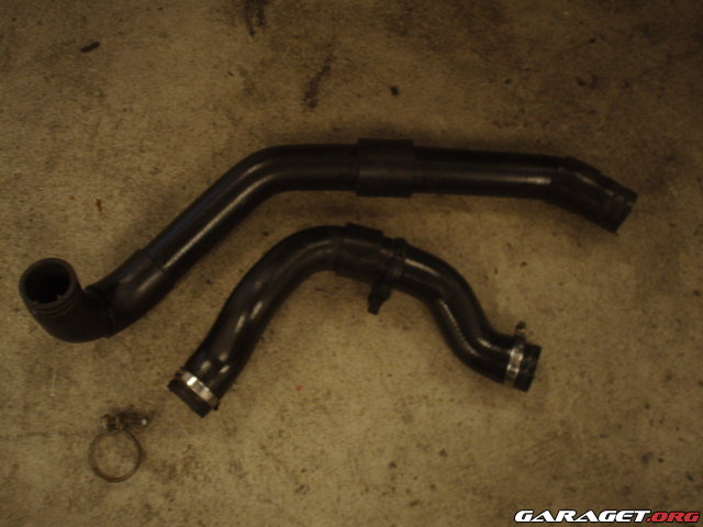

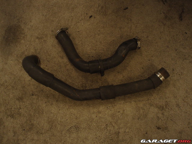

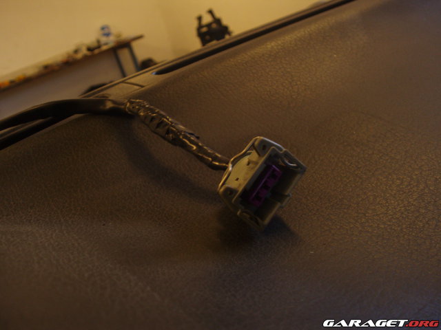

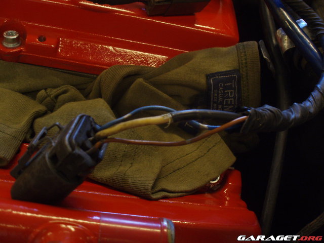

Bromsrören åkte på idag, kopplade även in elfläkten och lambdasonden. Köpte ett begagnat kontaktstycke på skroten och satte dit, förra ägaren hade ju gjort en riktig patentare... Sen åkte även kylarslangarna på!

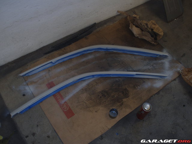

Fick också lackerat mina a-stolpslister, ska ge mig på frontläppen och b-stolpskåporna imorgon eller till helgen!
Imorgon ska jag fortsätta med att koppla lite el, höll på med att montera z32-mätaren men behöver fler skarvhylsor så får prata snällt med min lärare imorgon. smile Nu kommer lite bilder!
https://www1.garaget.org/gallery/images/125/124043/124043-bf4dd3e86925c7dfb4c8b1cb9f589f53.jpg
Den oseriösa metoden, (förra ägaren).
https://www1.garaget.org/gallery/images/125/124043/124043-0e1b09779259483a5eeb197e57c7e380.jpg
Den lite mer seriösa metoden.

Hur skarvade du ihop sladdarna till lambdasonden? smile
