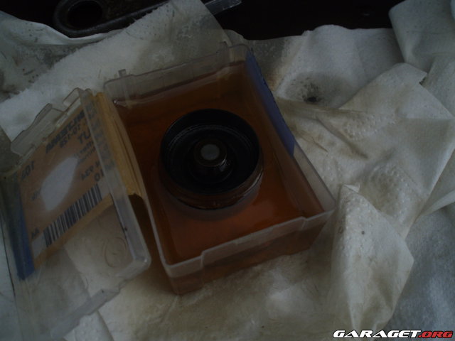

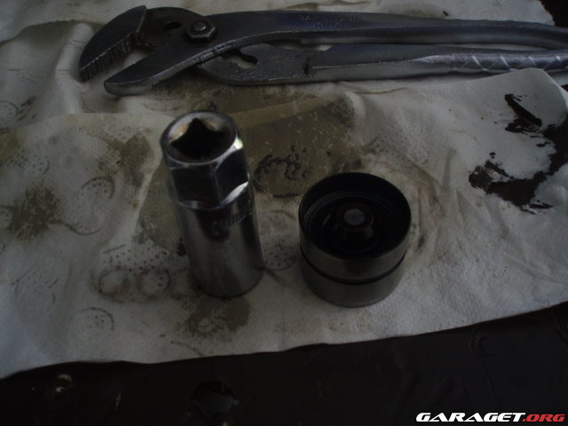

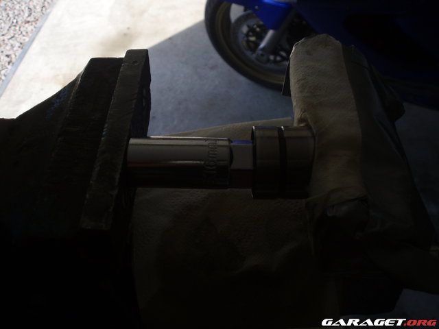

Har fått "luftat" mina lyftare idag, hittade nog felet till varför dom tickade. Lyftaren längst mot torpedväggen på avgassidan tickade mest när jag startade den sist, tror det kan ha varit för att den var full med små koksbitar. Små svarta flagor ifrån bränd olja. Fanns även en del i 5-6st andra, mest på avgassidan men det har väl med att göra att där blir varmast. Tog lite bilder på hur jag gick till väga:
Plockade upp dom försiktigt med en polygrip.
https://www1.garaget.org/gallery/images/125/124043/124043-42cbd0aa64a28bd96969f6f1e988a2cd.jpg
Hittade något lämpligt att ha som distans och pressa med:
https://www1.garaget.org/gallery/images/125/124043/124043-0290cd56e73e1c2198dc336f64da9cb0.jpg
Satte allt i skruvstycket och pressade, har lindat runt med papper så jag inte repade lyftaren.
https://www1.garaget.org/gallery/images/125/124043/124043-e86e781380e7229bf4c24d8a4c9eda9e.jpg
Ny och frisk olja, bara att trycka ihop och släppa lyftaren med fingret några gånger så suger den i sig oljan. När det slutar bubbla är den full.

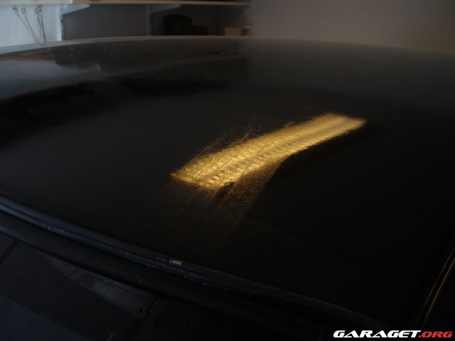

Nu till något mindre roligt... Lacken på taket är förstörd, mannen som lade i rutan använde sig av silvertejp för att rutan skulle hållas på plats. Stod länge och funderade på om detta inte kunde skada lacken när den ännu inte var helt genomhärdad. Mycket riktigt så gjorde den ju det, klistert har riktigt fastnat i klarlacken och när jag tvättade försiktigt med en trasa och spolarvätska så försvann klarlacken helt. Blir så jävla trött.
Ser inte det så bra på bilderna men kommer se förjävligt ut i solen.
https://www1.garaget.org/gallery/images/125/124043/124043-c87cd00f9929327683b0133a65722a84.jpg
https://www1.garaget.org/gallery/images/125/124043/124043-5d2200f1f390084e9da7ac6582a12de3.jpg
Man tappar tyvärr förtroendet på hantverkare, jag som inte litar på många, litar nu på ännu färre. Synd att man aldrig får vara nöjd.

litar heller inte på folk så skruvar å gör allt ja kan själv in i det sista smile
Oh man, this is gonna hurt!
434 Inlägg
21 maj 2012
#266
Tänkte detsamma när jag såg bilden, fyfan va tråkigt, speciellt med denna hantverkaren också hmm

Försöker det också men ibland får man se sina begränsningar, dock hade jag nog rett ut detta bättre själv men nu är det ju gjort.. smile

Mjo, rätt besviken.. hmm

Varför använde han silvertejp för att hålla rutan på plats? där är väll typ små tappar längst ner? det var där på Bennys goffe iallafall smile

Var han lackerare han som la i rutan? Då förstår jag att du kan skylla på honom, men om ni nu båda stog bredvid varrandra när han la dit silvertejpen och du gick med på det så är det väl helt enkelt okunskap som gjorde att det blev som det blev. Hans jobb var väl att få i rutan?

Ja, hans jobb var att lägga i rutan. Jag hade ingen aning om vad som händer med relativt ny lack när man lägger silvertejp på den eftersom jag aldrig har gjort det. Dock hade jag en aning om att det nog inte var bra. Eftersom mannen har en en väldig erfarenhet inom glasmästeri så valde jag att inte säga något. Jag litade alltså på honom. Mitt fel? tja...

Som du skrev, "väldig erfarenhet inom glasmästeri" billackering har inget alls med glasmästeri att göra, men visst, jag håller med.. i mina ögon är inte silvertejp bra att sätta på ens härdad lack hmm
