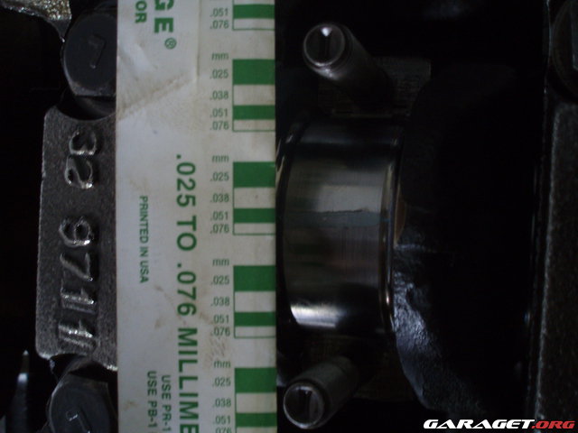

Förstår ingenting just nu. Var och hämtade veven precis, Japtuning har mätt upp den till exakt samma mått som jag fick! ~52,97 på ramtapp och ~44,97 på vevtapp. Har svårt att tro att lagerna skulle vara feltillverkade, det står ju till och med std på dom men med min tur så är dom nog fan det... Ska mäta med plasticgage en gång till imorgon och se om det slår på något, annars vettefan! :S
CLASSIFIED
646 Inlägg
26 maj 2012
#288
Fick ett ryck imorse, gick direkt ut i garaget och började mäta. Plasticgagen visar ca 0,050 i spel när max är 0,045 i verkstadsmanualen + - 0,1. Så det känns ju som om dom är på gränsen.
Märkte när vi plockade ner den att vevstakarna går att rubba i sidled en bit, blir ett klickande ljud. Mätte upp detta spelet också med bladmått, var inga problem där. Var inom gränserna.
Dock funderar jag på om man byter till överdimensionlager, så borde inte vevstakarna kunna glappa lika mycket i och med att dom sitter tajtare runt vevtapparna men samtidigt vill jag ju inte ha för lite spel heller.. Vilket dilemma!  roll
Tog en bild och gjorde en film på glappet, dock är där ju ingen oljefilm på lagert på filmen men uppstår ett liknande ljud även då.

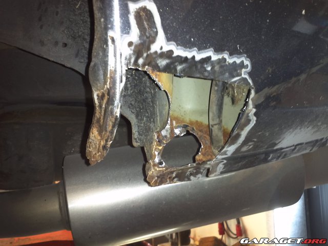

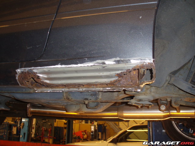

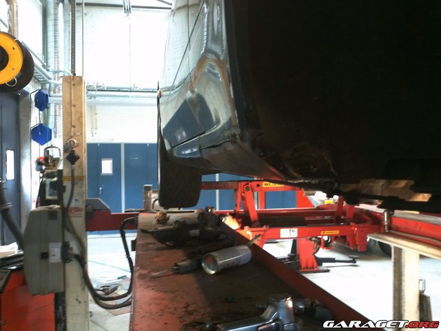

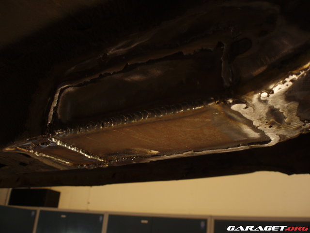

Har slitit med rost i 1 1/2 dag nu och har kommit fram till en sak. Riktiga män svetsar i kortbrallor! Fyfan vad gött det bränns. big_smile Tagit 3bilder på eländet också, bak vid vänster tröskel är det rätt jävligt. Kommer bli lite halvkul att bocka den plåtbiten...
https://www1.garaget.org/gallery/images/125/124043/124043-12fa6625121ee7ce992a911eccca1f2e.jpg
https://www1.garaget.org/gallery/images/125/124043/124043-d8e1bd2d9d5e3a19441c835472b936e9.jpg
Den här biten är då den lite jobbigare delen.

Måste haft brainsläpp när jag beställde lagerna ifrån USA, kom på nu i efterhand att jag ville har 0,02mm större lager och på nått sätt har jag förväxlat detta med 0,25mm som är på tok för stort. Har skrivit till dom jag beställde av att jag vill ta bort dom ifrån ordern, hoppas bara dom inte har skickat än... Får bli celvite-lager ifrån Japtuning istället efter råd ifrån dom själva. Ska tydligen vara lite mindre spel på dom trots att det är STD-lager.

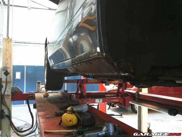

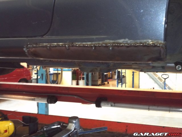

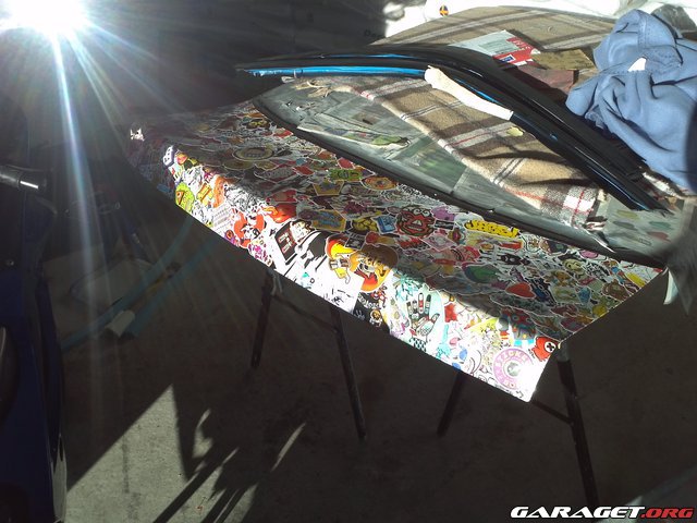

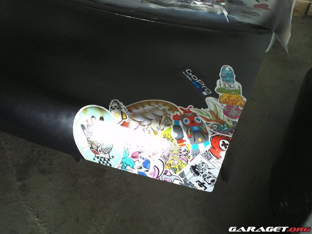

Dags för update! Har haft en del att göra dom senaste dagarna eftersom det är studentvecka, går ut på fredag. Har fått gjort lite i alla fall. Stannade kvar i skolan i eftermiddags för att jobba med bilen, rostlagning stod på schemat. Fick tillverkat en plåt till tröskeln och svetsade även dit den sen började jag förbereda och kapa upp nästa rostskada, längst ner på vänster bakskärm. Är lite pilligt men det blir skönt sen när den biten är färdig.
Sen har jag också fått hem mitt stickerbombshäfte, var tvungen att "bomba" bakluckan dirr! big_smile Fast det är en "plan b"-lösning eftersom luckan slog sig när jag svetsade i den, så ser det ändå helt okej ut! smile

Stickerbombhäftet!
https://www1.garaget.org/gallery/images/125/124043/124043-9c129f90ff78128d0b1cfe518f1e1c32.jpg

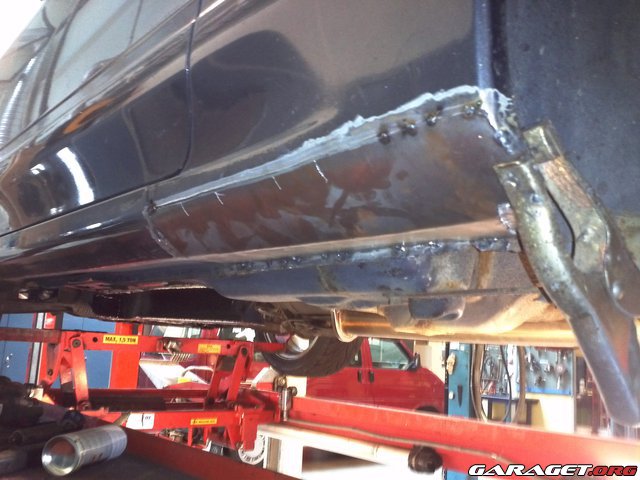

Måttar in plåten:
https://www1.garaget.org/gallery/images/125/124043/124043-05527703b788f81d66a48a96351bbe93.jpg
https://www1.garaget.org/gallery/images/125/124043/124043-442219275c2882f188d48d6e2ddb51a4.jpg

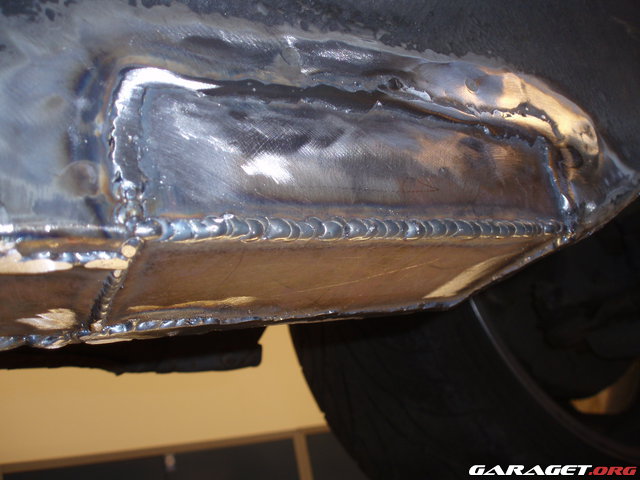

Punktad!
https://www1.garaget.org/gallery/images/125/124043/124043-adfa65d21f65bcda2d3d6a3c19acd3fa.jpg
Glömde ta bilder på när svetsfogarna var nedslipade så dom kommer på torsdag!
https://www1.garaget.org/gallery/images/125/124043/124043-83fa680b37a13ce849b51db57aec5621.jpg

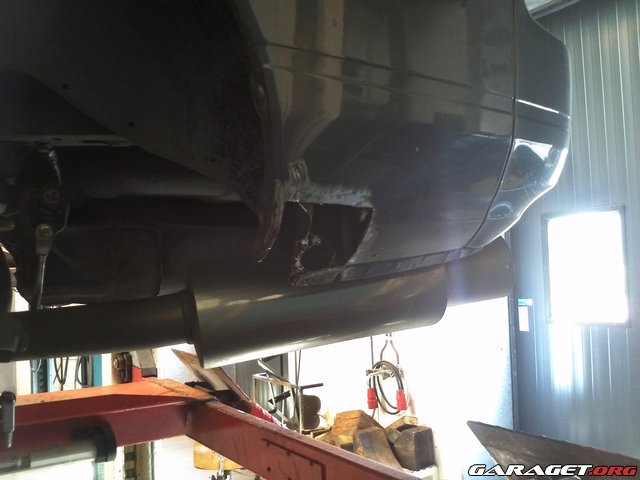

Nästa skada:
https://www1.garaget.org/gallery/images/125/124043/124043-b4f206d120056cd292c9b423a8de5fce.jpg
https://www1.garaget.org/gallery/images/125/124043/124043-559d728357810628e858b453f0ea6b68.jpg
https://www1.garaget.org/gallery/images/125/124043/124043-67883d36bec09a4f590c5457a4739965.jpg
https://www1.garaget.org/gallery/images/125/124043/124043-ed3f6149c13d0be7c3530436249a5004.jpg

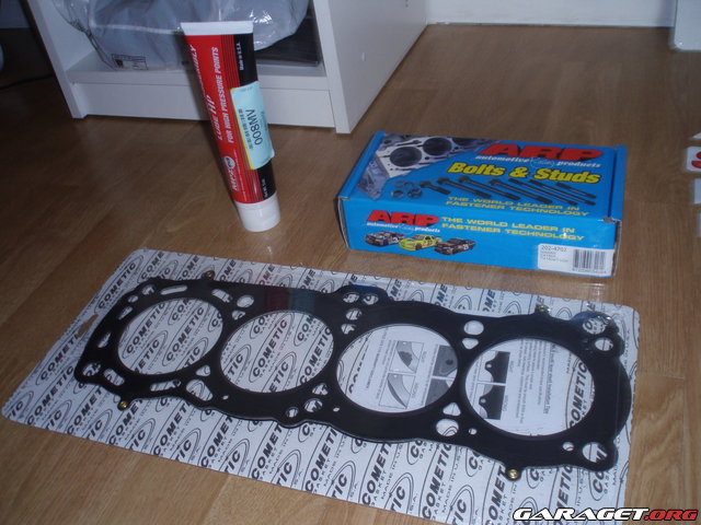

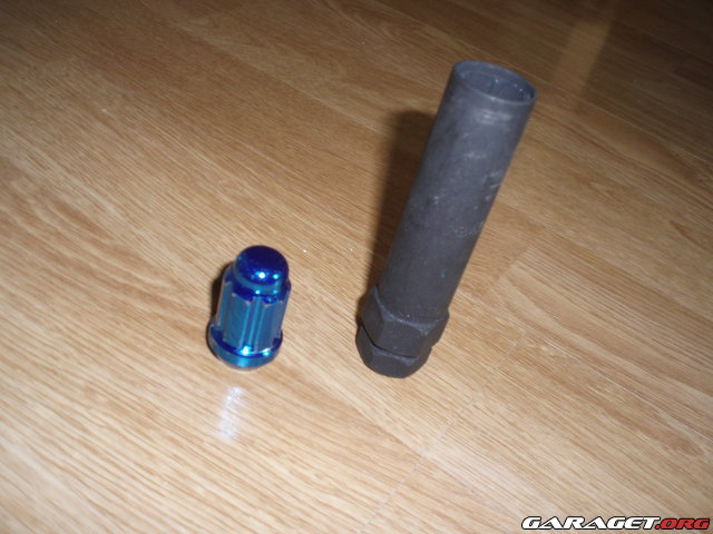

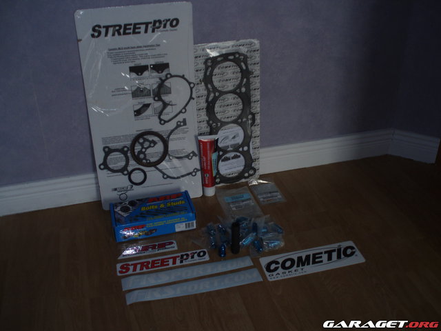

Nu jäklar har beställningen ifrån staterna anlänt! Innehöll: ARPbultar, Cometic headgasket, nya hjulmuttrar och en del packningar + assemblylube. smile Väntar nu bara på mina nya lager ifrån Japtuning, blir Celvite 77 STD-dimension efter deras rekommendation. Hoppas jag får dom i veckan så jag kan ha ihopa motorn tills nästa helg. Måste ju ha den färdig till Wangan-meet!!!  Här är lite bilder på godiset:
https://www1.garaget.org/gallery/images/125/124043/124043-4d84f6b9aba04f469ab642490e74e229.jpg
https://www1.garaget.org/gallery/images/125/124043/124043-ed95c63edf11d98464b57618ff046746.jpg
https://www1.garaget.org/gallery/images/125/124043/124043-aaf3e36171fdccc4c01d81fadf2b6089.jpg
