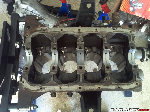

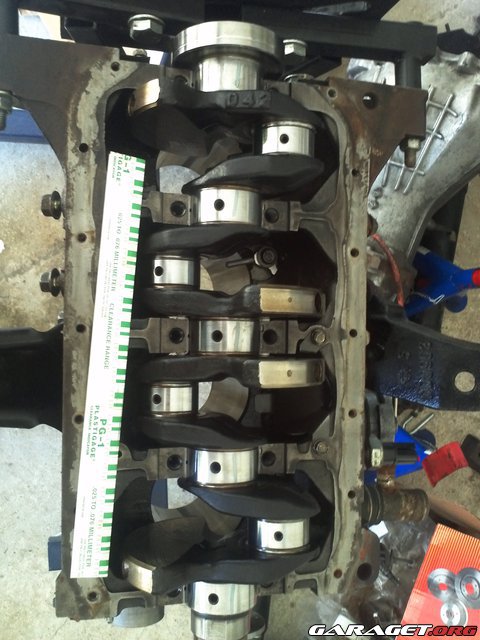

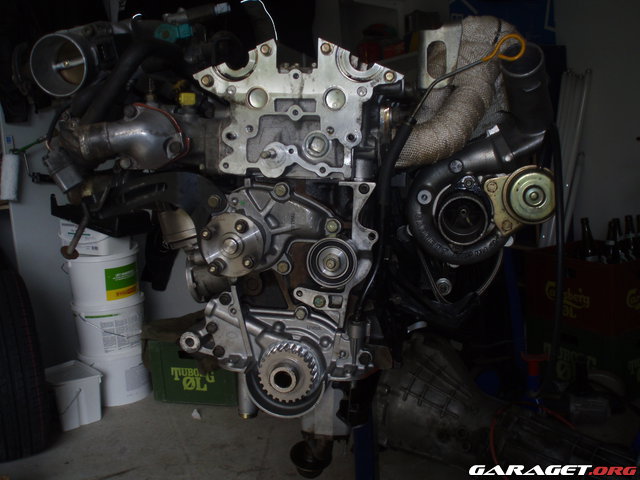

Felet på motorn hittat! Jag kan inte ha varit riktigt pigg när jag satte i dom förra lagerna... sad Fyfan, hade ju satt ramlagerna med hål i, i överfallen.. Där är ju oljekanaler i blocket, alltså ska lagerna med hål i sättas i just blocket. Surt som fan men skönt jag hittade det i alla fall! smile
Bild ifrån förra gången allt var nere, lagerna utan hål i här...
https://www1.garaget.org/gallery/images/125/124043/124043-6086048438354699eec9f4a59bdc2db9.jpg
Nu ska det meckas!! smile

Här kommer lite bilder ifrån ikväll, har fått ihopa "bottendelen" kan man säga, som sagt hittade jag felet till varför den knackade, så känns jätteskönt! smile
Fick kört snabbt till Jula och köpt mig en efterlängtad momentnyckel också så dagen är fulländad!
Så här ska det se ut, hål för oljan i lagerna:
https://www1.garaget.org/gallery/images/125/124043/124043-f0edcb4ab47967b0eb1722a050083527.jpg
Kontrollerade lagerspelet för att vara på säkra sidan, ligger runt 0,045mm nu.
https://www1.garaget.org/gallery/images/125/124043/124043-ece7dfc980bf258d15cc4487db711e38.jpg
Använde MBZ assemblylube på lagerna den här gången. Skonar lagerna vid första starten.
https://www1.garaget.org/gallery/images/125/124043/124043-8d203ee1d79b85cc98733189c8babfc1.jpg
https://www1.garaget.org/gallery/images/125/124043/124043-1b83627ed4f79c945c90dfaa3396537c.jpg
Allt för idag, kommer mer imorgon! smile

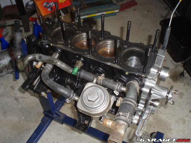

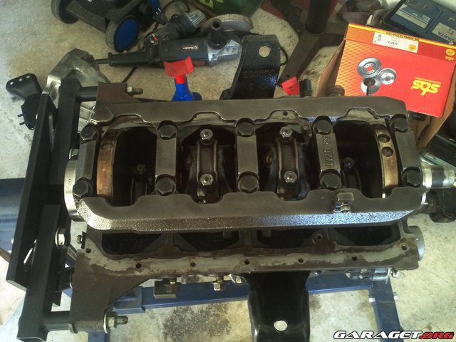

Skruvade i APR-pinnbultarna idag, satte även dit oljepumpen och lade på toppen. Dock har jag sett att många har fått modda en lång 12-kantshylsa till att spänna muttrarna med eftersom brunnarna till bultarna är väääldigt trånga. Ska se om jag får tag i en sånn hylsa imorgon. Får antagligen slipa ner den runtom också så den får plats. smile
https://www1.garaget.org/gallery/images/125/124043/124043-a0173da5011e49fa31ebdcb08214a0f6.jpg
https://www1.garaget.org/gallery/images/125/124043/124043-72db7c2084c98159d984b0abc15448a2.jpg
https://www1.garaget.org/gallery/images/125/124043/124043-b7c871759c8daf7f37f06cdfe1501efe.jpg

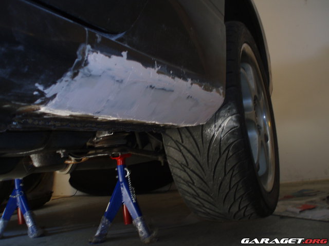

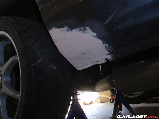

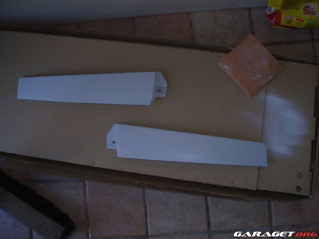

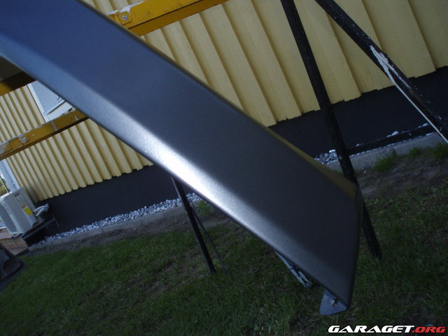

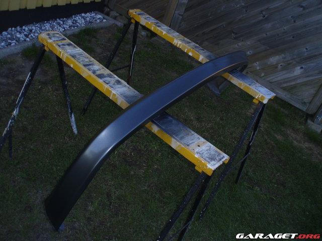

Inte fått min avgaskamaxel än så gick på exteriör-biten istället. Spackalde och slipade till frontläppen, grundade sen och hann även lägga basfärg. Resultatet blev ok, fanns en del stenskott och repor i den men det blir det ju när den sitter på ett så pass utsatt område. smile Fick också spacklat och slipat till på dom ställena där jag rostlagat, blev dock inte färdig så får fortsätta imorgon. Grundade även b-stolpskåporna, blir väl till att lacka dom imorgon också. smile
Hoppas jag får kammen innan fredag så jag kan få monterat ihop motorn + få den i bilen. Vill starta nu! big_smile
https://www1.garaget.org/gallery/images/125/124043/124043-f7c8ad745b76d607df1b905414ec3940.jpg
https://www1.garaget.org/gallery/images/125/124043/124043-17279fe2be6e5a0221f3092f2cac14b4.jpg
https://www1.garaget.org/gallery/images/125/124043/124043-1f9e8eb778a11263435e6ab476abaa57.jpg
https://www1.garaget.org/gallery/images/125/124043/124043-9d87aca02886395801344fad494fc87a.jpg
https://www1.garaget.org/gallery/images/125/124043/124043-ed0893b3cf1c502c492cdf5d84333dc7.jpg
https://www1.garaget.org/gallery/images/125/124043/124043-5e7e1d0e1bcc21305c0804362f33cc87.jpg
