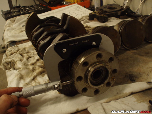

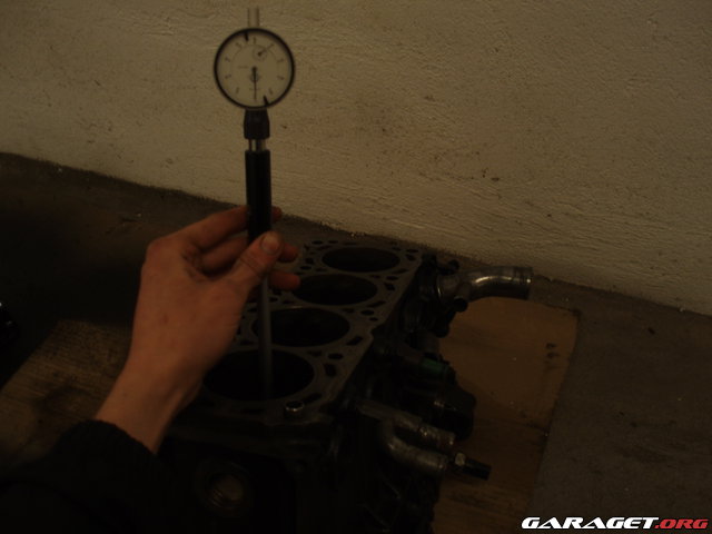

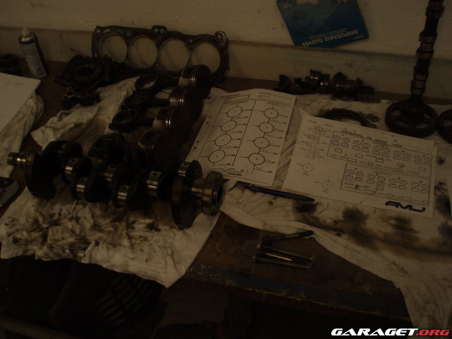

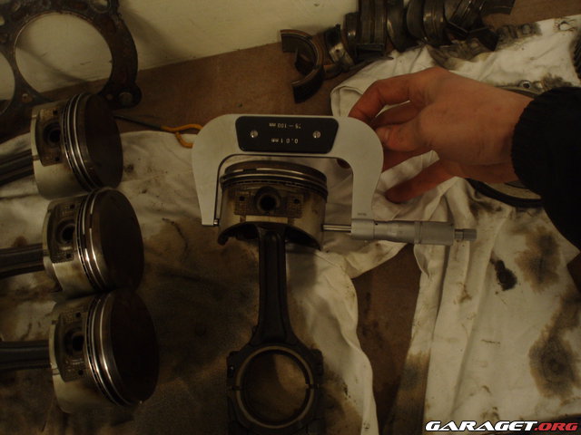

Hemma efter en lyckad kväll i garaget. Allt uppmätt och alla värden var bra, mätte: vevlagertapparna, ramlagertapparna, cylinderdiameter, kolvdiameter och för skoj skull kamaxeltapparna.
Resultat:
Vevlagertapp, alla låg imellan 44,95 - 44,97. (44,954 - 44,974)
Ramlagertapp, alla låg imellan 52,96 - 52,97. (52,951 - 52,975)
Cylinderdiameter, Högsta värde: 83,04. Lägsta värde: 83,01. Original borr är: 83mm.
Kolvdiameter, Högsta värde: 82,96. Lägsta värde: 82,52. Original diameter: 82,975 - 83,025mm. Dock skall man bara mäta på ett håll enligt verkstadsmanualen, jag mätte kors över, därför ett så lågt värde som 82,52. Detta värde ökar när motorn blir varm och när kolven expanderar.
Kamaxeltapp, alla låg runt 27,95.  (27,935 - 27,955)
Så jag är nöjd med allt och ska nu beställa lite delar. Innan bilderna kommer så avslutar jag med att säga att Volvoplåt är hård! Speciellt när man headbangar den påväg in i bilen...

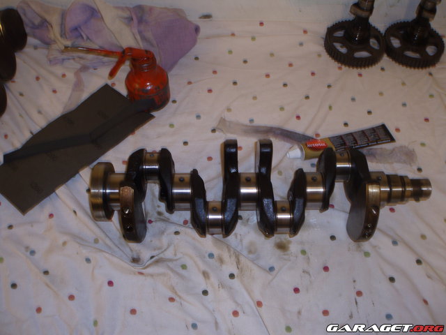

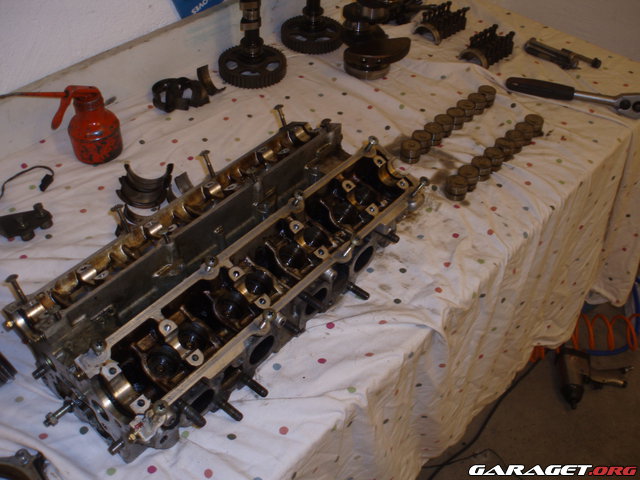

Har idag snyggat till veven lite, samt förberett toppen för planing.
Använde först fint våtslippapper, tapparna smorde jag i olja. Sen snurrade jag pappret runt tapparna. När jag fått dom små ytliga reporna så tog jag autosol och fint tyg och polerade. Blev perfekt!
https://www1.garaget.org/gallery/images/125/124043/124043-7f02ca5c544a0d35694e5cd4bd0833bf.jpg
https://www1.garaget.org/gallery/images/125/124043/124043-e15eb5228744802bfb1a6c30e86e969e.jpg

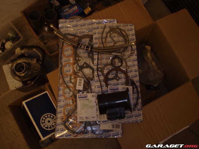

Har nu även beställt: Sotsats, vevlager, ramlager, kolvringar, vattenpump och stålomspunna turboslangar.
Toppen lämnas in på planing samt rengöring imorgon. Så nu börjar det ta sig. smile

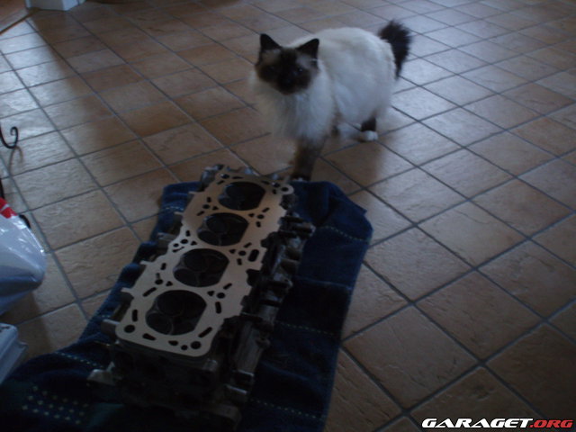

Har nu varit och hämtat min nyplanade topp. Blev perfekt, enligt han som gjorde det så var toppen rätt så skev så det känns bra att den nu är planad. Bilder på den kommer imorgon. Har även fått hem 1 av 3beställningar, denna gången var det: Kolvringar och vattenpump. Finns inte mycket som kan göras nu innan jag får mina lager och packningar så jag uppdaterar mer när lite grejer trillar in. smile

3 mars 2012
https://www1.garaget.org/gallery/images/125/124043/124043-03ab2c4aa473e06c5b9b7ed0a207f2ef.jpg
Min lille kompis ville vara med på bild också. smile

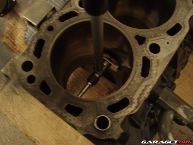

10 mars 2012

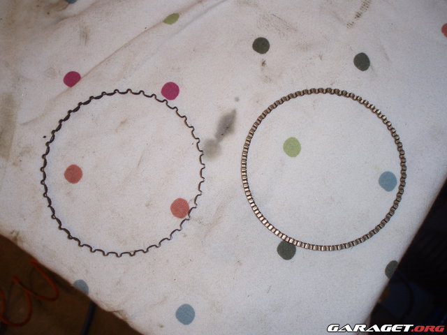

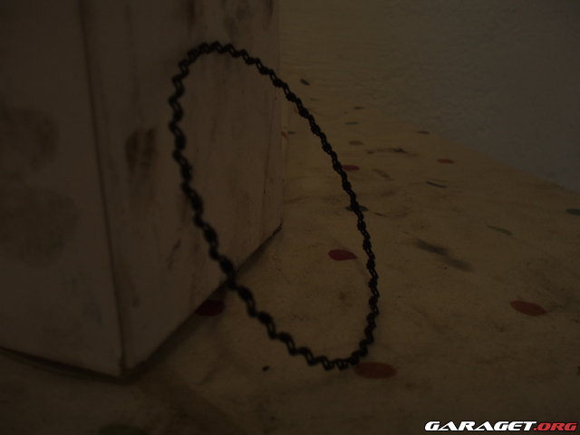

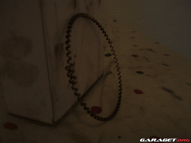

Fått gjort lite idag, har honat cylinderloppen nu. Fick även mätt in kolvringarna, bytt en kolv och lite annat småpyssel. smile Dock stötte jag på ett litet problem när jag tittade på dom nya och gamla oljeskrapningsringarna, dom ser nämligen inte likadana ut.. Kanske någon här som vet om dom skall se ut såhär eller om jag fått fel?

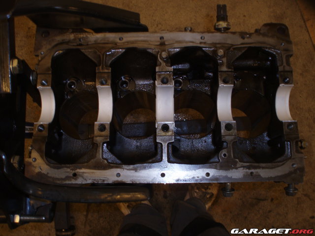

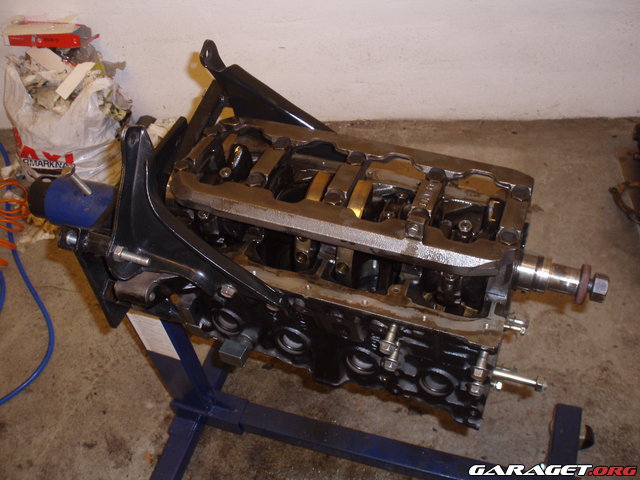

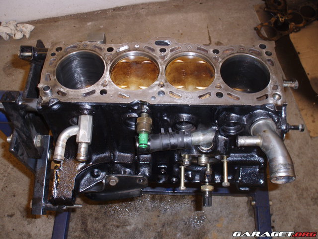

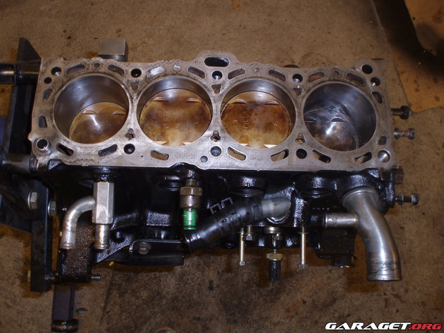

Har idag fixat med bottendelen av motorn, fick ditsatt kolvar, stakar och nya lager. Oljeskrapringarna jag beställde passade, så slapp en massa strul där. smile
Nya ramlager på plats.

2cylindrar klara.
https://www1.garaget.org/gallery/images/125/124043/124043-a8682b01fd965c372f10222fac9d3008.jpg
https://www1.garaget.org/gallery/images/125/124043/124043-9c87ef25881a197d41a92a2dafc7e6e4.jpg
https://www1.garaget.org/gallery/images/125/124043/124043-b5ed078999c2227ea96a4b6235562902.jpg

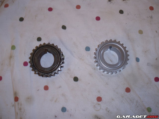

Mitt nya vevaxeldrev, sparade väl ca 500kr på att beställa detta från USA. smile

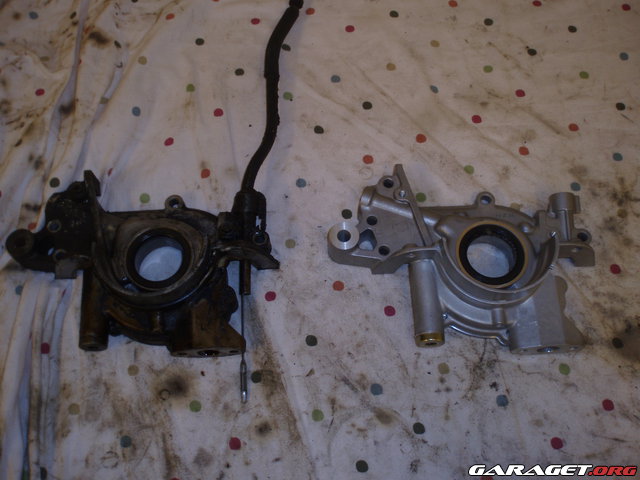

Ny fräsch oljepump.
https://www1.garaget.org/gallery/images/125/124043/124043-fba288d3e1f13eb6eaee2459edddca19.jpg

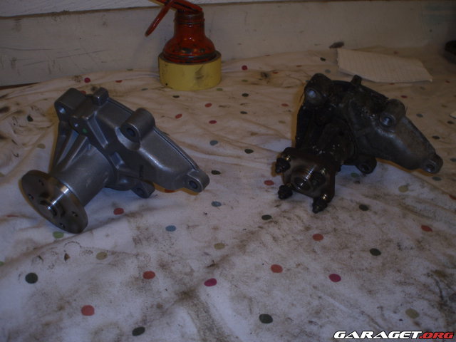

Ny vattenpump också.
https://www1.garaget.org/gallery/images/125/124043/124043-d88992cd706652e599f01eb51860ad54.jpg
https://www1.garaget.org/gallery/images/125/124043/124043-947d94849fe2f3fa26c1831fe526e506.jpg
434 Inlägg
11 mars 2012
#59
Byracka! big_smile Ååååh så fint det blir!
Förresten du har satt ramlagerna fel! Kommer kosta onödigt med extra tid vid senare tillfälle!
Senast redigerat av Dometros (4 november 2012)
CLASSIFIED
646 Inlägg
11 mars 2012
#60
Jaja, min praktikant för dagen. smile Tack svennajävor!
