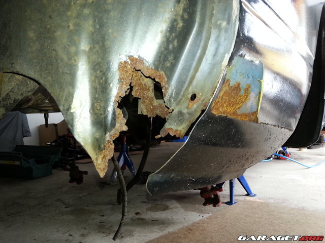

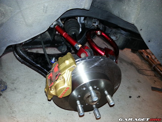

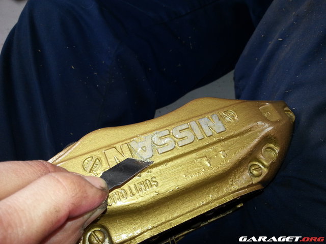

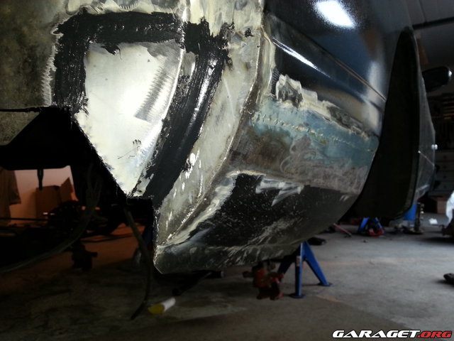

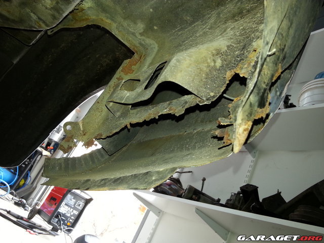

Det som hänt sedan sist är följande: Bromsoksfärgen samt bussningarna hämtade, oken lackade samt operation rostlagning påbörjad. Oken blev guldiga med röd text, blev bra tycker jag! smile

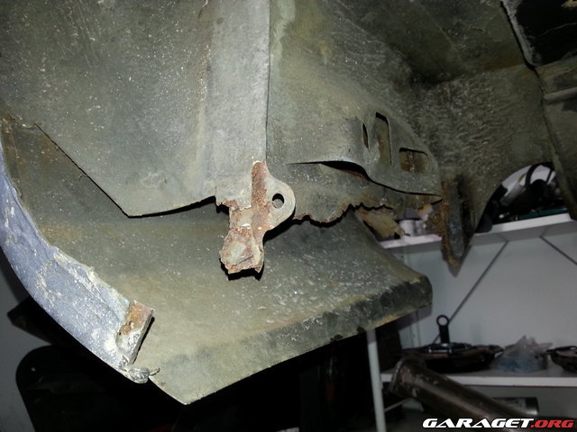

Rosten är bortkapad nu och håller på med att ersätta med ny frisk plåt. Dock fick jag en metallflaga i ögat när jag skulle kyla en svetsskarv med tryckluften så blev inte mer gjort. Måste då också säga att svensk sjukvård aldrig har varit bättre! Varken sjukhus öppet i Ängelholm eller Helsingborg, närmsta är Malmö = 8-9mil. Detta resulterar i metallflaga i ögat hela natten och fram till imorgon då sjukhusen har öppet igen. Yeeeeeeeeeey!
Här har ni några bilder i alla fall...
Oken lackade guld, skrapar bort färgen som kommit på texten för att den röda färgen ska fästa bättre.

Lite före-bilder på operation rostlagning.
https://www1.garaget.org/gallery/images/125/124043/124043-331963a0f44d9a828426aa00cac0450d.jpg
https://www1.garaget.org/gallery/images/125/124043/124043-829db34d105a47744d9412236ee04b41.jpg
https://www1.garaget.org/gallery/images/125/124043/124043-9c3ce63974f898551147eab7349f4b56.jpg

#630
Ser bra ok med oken, blir nog fint smile
Tråkigt med så mycket rost bara hmm
Ang metallflisan så blinka bara som tusan, efter två år med linser och dagligen skit i ögonen så har man lärt sig wink

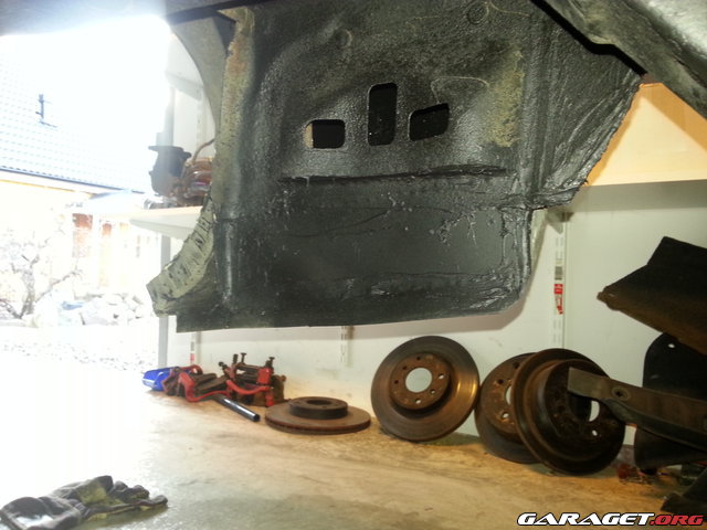

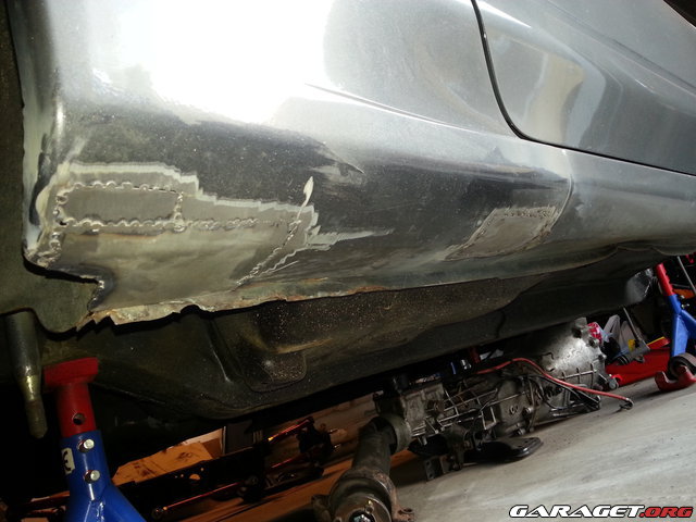

Längesedan sist men har haft en del att göra, rostlagningen är helt klar. Fann lite mer i tröskeln vid höger bakhjul, lika bra att ta det också. Så kan man sova gott om nätterna. smile

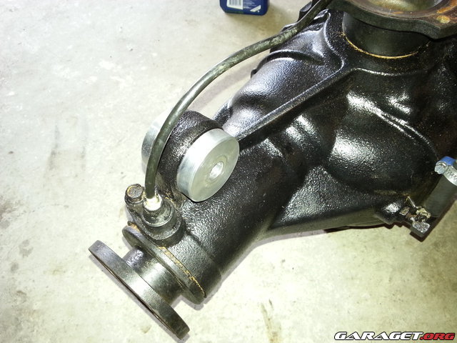

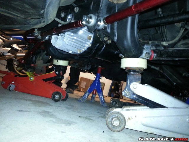

Har också fått blästrat s13-diffkåpan samt slipat ner och lackat s14-diffen. Blev silver respektive svart på dessa delar. Ny olja och solida alubussningar till diffen fixades också innan den monterades i den bakre subframen. När den väl var på plats åkte drivaxlarna också på och allt spändes med moment, så när som på bultarna mellan medbringare och drivaxlar. Gick där på känsla då vi inte hittade någon info om hur hårt dessa skulle dras.

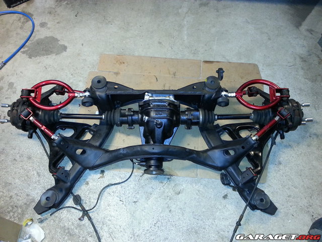

Innan subframen bultades fast i bilen lyfte vi upp tanken på plats och drog åt bultarna till tankbanden. Efter lite klurande så kom den på plats, kontaktstycket till armaturen och påfyllnadsröret var det som bråkade mest men det var inget som inte gick att lösa. Drog även ny slang dom första 30-40cm då rören var lite väl rostiga där.
Idag skarvade jag kontaktstycket till hastighetsmätargivaren. Kontakten på s14-diffen såg annorlunda ut så klippte kablarna och löda på s13-kontakten istället. Efter detta gick jag på framvagnen, där skruvade jag dit spindlarna. Allt är förberett för bromsuppgradering, bromssköldar kapade för frigång. Bara slangarna kvar att byta innan ok/skivor ska på. Satte mig också och funderade på om jag skulle klippt av absgivarna fram, hållarna är tokrostiga och någon bult till ett fäste är av. Tycker också att abs inte hör hemma på en busbil, vill ju verkligen inte att den ska gå in och jobba under bankörning, all känsla försvinner ju. Ajja, får se hur det blir. smile
Lite bilder efter denna låååånga text! smile
s14-Diff med solida bussningar och ny olja!
https://www1.garaget.org/gallery/images/125/124043/124043-929db8a0c961b185021e1730b7009b0d.jpg
https://www1.garaget.org/gallery/images/125/124043/124043-f8715bafefdf3940a1e17a7141afb0cd.jpg
https://www1.garaget.org/gallery/images/125/124043/124043-971e3159d0d960e2ee9b8f827f4270ec.jpg
På plats!
https://www1.garaget.org/gallery/images/125/124043/124043-1ed428c7ce4ac019c4edf41ccaa61048.jpg
Rostlagat och karosserikitt på.
https://www1.garaget.org/gallery/images/125/124043/124043-a51397da417c71c9ff4b45f2e81e6970.jpg
https://www1.garaget.org/gallery/images/125/124043/124043-a78915afa8ffec4ab22d2d613cb233c4.jpg
Adjö rost!
https://www1.garaget.org/gallery/images/125/124043/124043-12ad5ab84471e0aa228762eebf5824a6.jpg

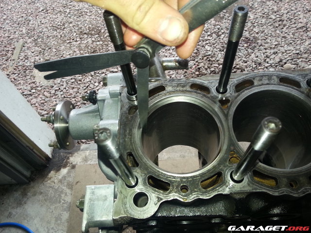

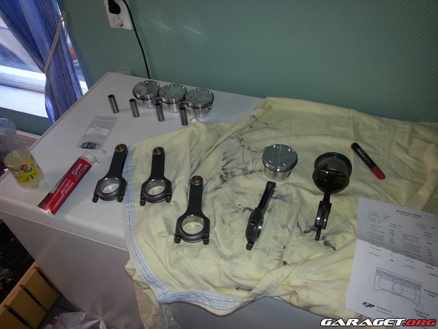

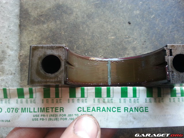

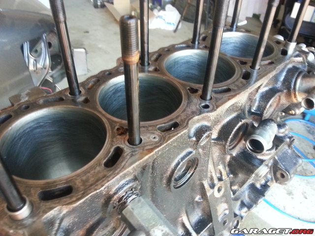

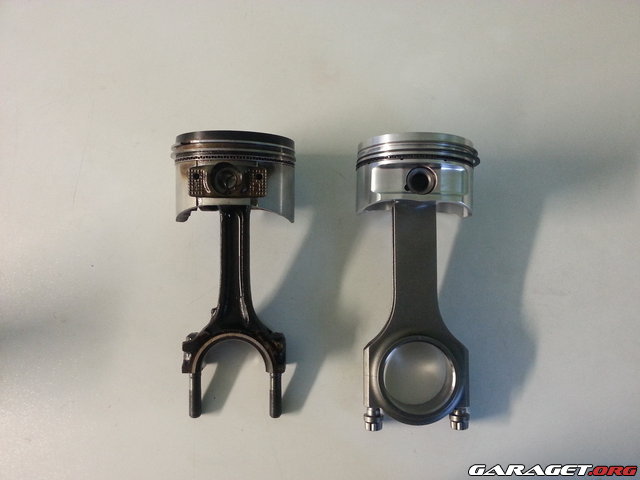

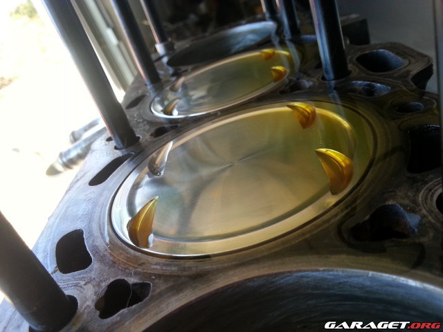

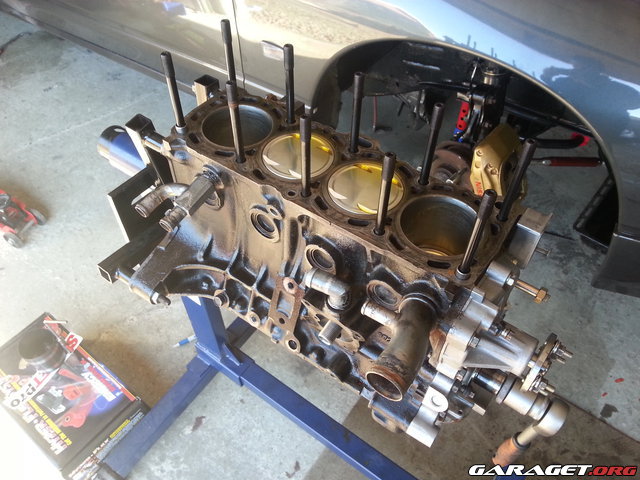

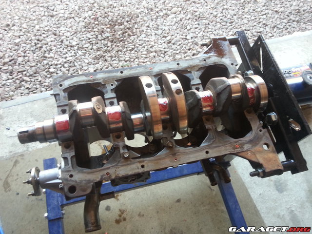

Håller nu på med den roligaste delen, motorn! Har tidigare i veckan haft med blocket till jobb och tvättat rent det i vår hetvattentvätt. Därefter följde honing utav cylindrar och justering av kolvringsgap. Ringarna låg väldigt bra redan ifrån fabrik, endast 4:ans ringar som behövde filas upp nån tiondel, skönt! smile
Efter detta monterades ringarna ihop med kolvarna och vevstakarna sattes dit. Sen monterades allt, kollade lagerspel med plastigauge och smorde in vev och ramtapparna med assembly lube. Lagerspelet är numera ca 0,05-0,06mm så det kommer fungera bra förhoppningsvis. Drog allt med moment sen åkte oljepump på.

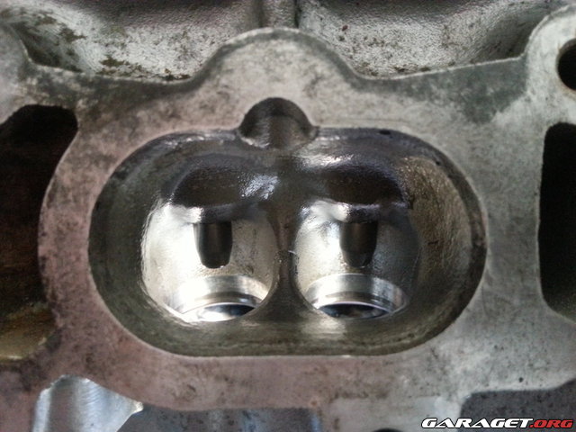

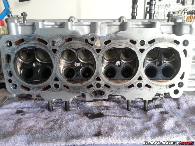

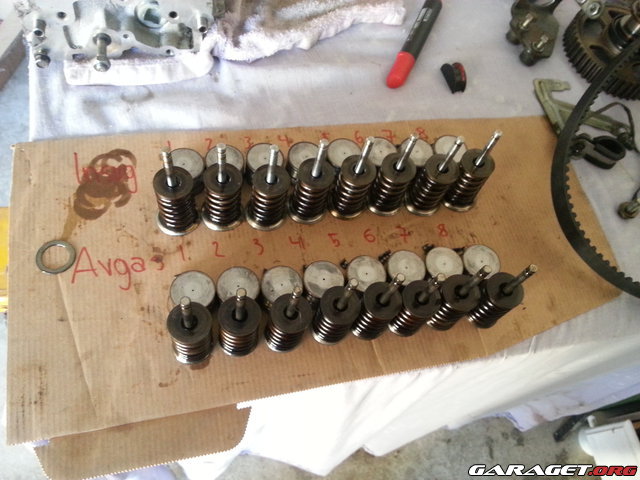

Jag hann inte mer än så med motorn idag, började plocka ur ventiler ur min topp istället då jag ska ge mig på att porta den. Finns en del att förbättra och det är någonting som jag vill lära mig så ska göra ett försök. smile
Lite bilder:

Honade cylindrar.
