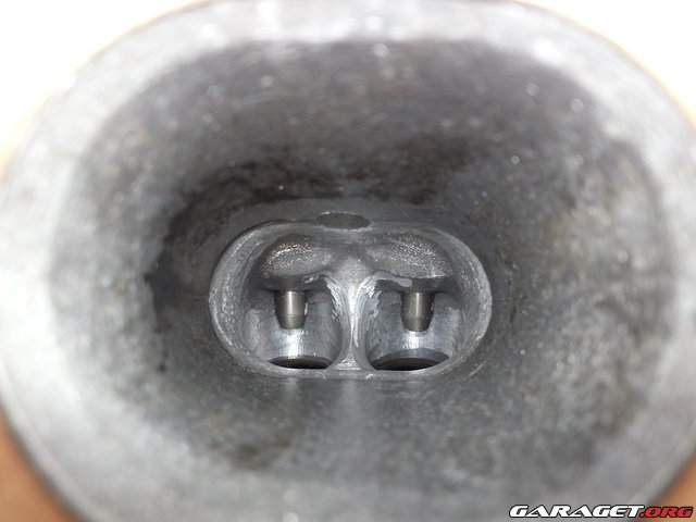

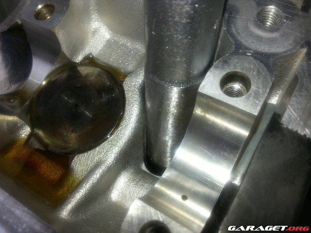

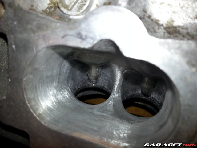

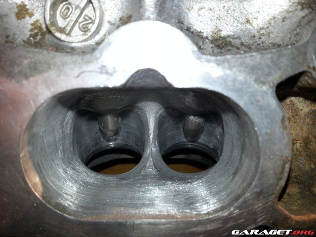

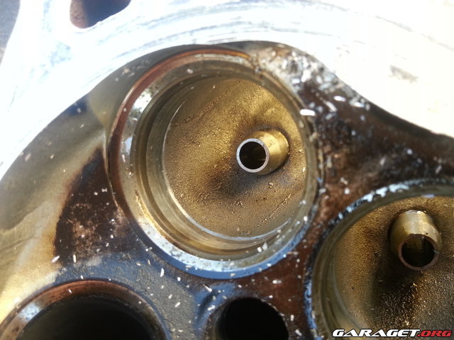

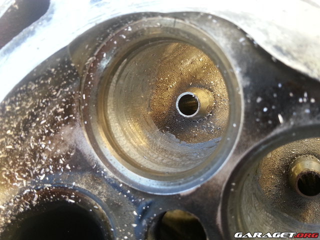

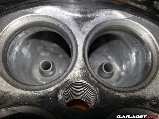

Har nu påbörjat portning av toppen, fick lite tips av en kompis samt har försökt läsa mig till lite grunder innan jag började. Det här med flöde är ju riktigt komplicerat och som nybörjare hjälper nog inte dom avancerade uträkningarna en så mycket. Har därför gått en del på känsla och försökt tänka hur luften rör sig. Vi får se om det blir bra, annars finns det ju begagnade toppar hyffsat billigt till dessa motorer. smile
På bilderna syns det inte så mycket var jag valt att slipa ner men det är framförallt i innerradien jag har tagit bort material. Kände man med fingrarna i kanalerna märkte man att den svängde kraftigt precis vid ventilstyrningen, jämnade ut kanalen här. Fanns även lite vassa kanter som jag tog ner. Eftersom jag lät ventilstyrningen vara kvar under portningen så tog jag inte så mycket i ytterradien då jag inte kom åt runt styrningen.
Lite bilder:
En av dom vassa kanterna:
https://www1.garaget.org/gallery/images/125/124043/124043-6628b934248957ce337ebee4a6878b86.jpg
Här är kanten nerslipad:
https://www1.garaget.org/gallery/images/125/124043/124043-8f3cf580a784332fcb50ecf08eab2dbd.jpg
Innan:
https://www1.garaget.org/gallery/images/125/124043/124043-96604b03ba484f592e9118c126363453.jpg
Efter:
https://www1.garaget.org/gallery/images/125/124043/124043-da36b122b20c5cf0680355a26fd9d651.jpg
Här har jag satt dit biten emellan insug och topplock. Skall matchportas så fort jag hittat längre slipstift så jag kommer hela vägen ner i kanalen.
https://www1.garaget.org/gallery/images/125/124043/124043-d1edde8444be83479410c8714f36480e.jpg

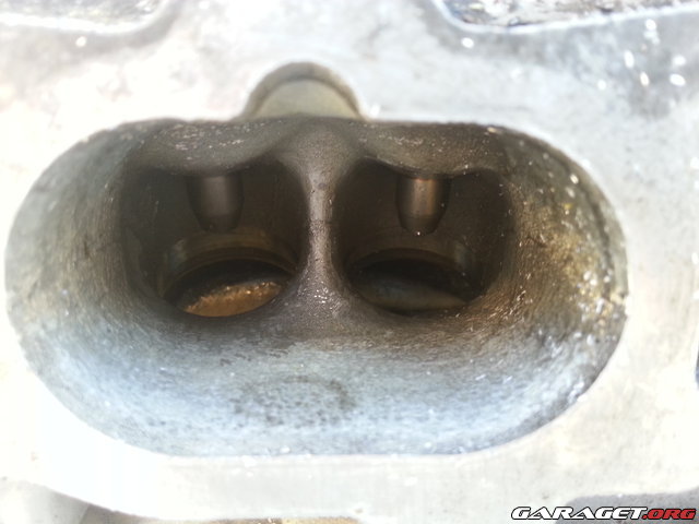

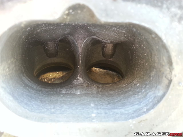

Men drog idag igång igen, slipade till slutfinishen på insugsportarna med 80-papper och påbörjade sedan avgasportningen.
Angående bromsskivorna som blev fel så ska nya skickas till mig så fort dom får in dom i lager igen, dom felaktiga skivorna fick jag behålla. Har även beställt spridare som kommer den här veckan förhoppningsvis, det blev Deatschwerks 1200cc.
Får se när toppen blir klar, siktar på den här veckan. Hade varit skönt att få den planslipad också så man kan börja montera ihop motorn sen. När spridarna har anlänt så skall motorn vara komplett, förutom 2st halvmånar som sitter i bakkant på toppen och tätar emot ventilkåpa. Skall beställa dessa i veckan också! smile
Bilder på dom klara insugsportarna:
https://www1.garaget.org/gallery/images/125/124043/124043-d6b6289ce1ce49f75ac4f39f8e473edb.jpg
https://www1.garaget.org/gallery/images/125/124043/124043-dd308c3782312c935ea550529092a9c8.jpg
https://www1.garaget.org/gallery/images/125/124043/124043-569b7ca66b9636f8a44ad326c382e1ec.jpg

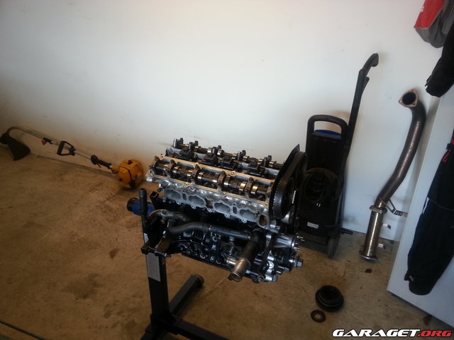

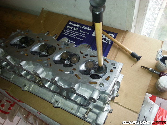

*Toppen färdigportad, planad, samt tvättad.
*Ventiler tillbaksmonterade i toppen.
*Topp ditskruvad och denna gång med CA16DE insugskam.

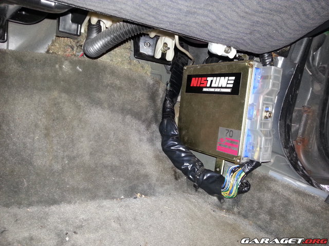

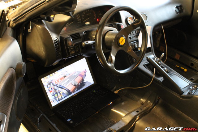

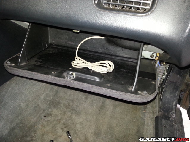

*Nistunet ditlöddat och boxen monterad i bilen med diskret dragning av usb-kabeln inuti handsfacket.
*Till sist är motorn i bilen!

Slipar bort beläggningen som blir efter avfettningen i hetvattentvätten.

Nistune monterat med kabel.
https://www1.garaget.org/gallery/images/125/124043/124043-95ac1f6e796250182af3f67d5940af9d.jpg

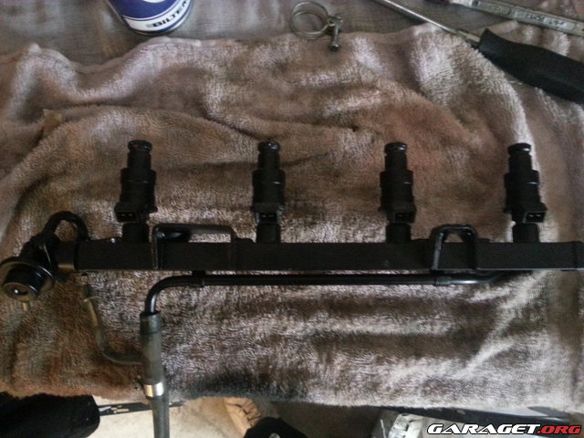

Deatschwerkarna i original bränslebrygga. Ska bli skoj att se hur länge den hänger med. Annars blir det grövre ledningar fram + annan rail.
https://www1.garaget.org/gallery/images/125/124043/124043-46521bff389f0274a22556a4d23d027f.jpg
https://www1.garaget.org/gallery/images/125/124043/124043-e9281c945185d41fb4ceef073da069c7.jpg

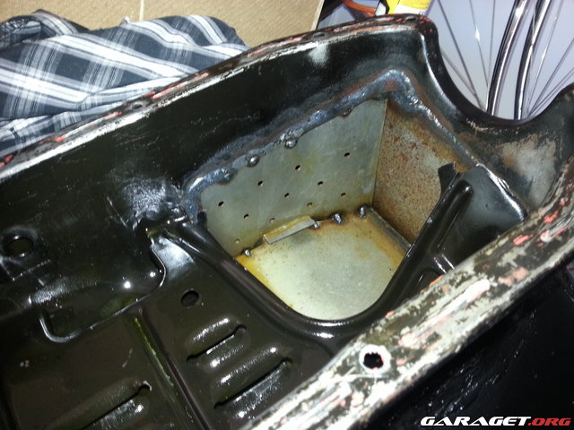

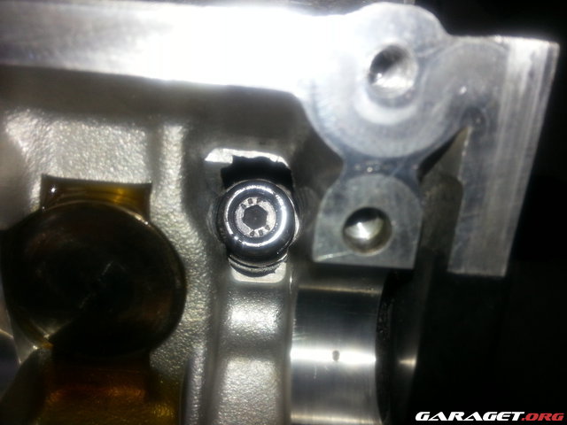

Innan sumpen trycktes dit! Hoppas den håller tätt nu! big_smile
https://www1.garaget.org/gallery/images/125/124043/124043-894d34eced4c7d44d4cdad9ac4157d14.jpg

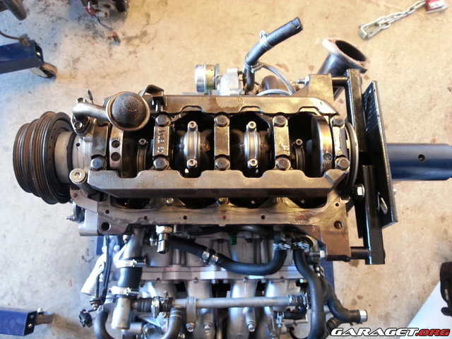

Homemade skvalpplåt i sumpen. Glömde ta bild på sumpen uteifrån... Får fixa någon bild senare. smile
https://www1.garaget.org/gallery/images/125/124043/124043-d10fad89029eb8bd79260e5bb30ecd09.jpg

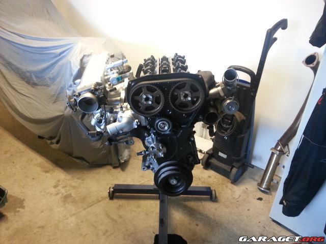

Som den står nu.
https://www1.garaget.org/gallery/images/125/124043/124043-6e19cc1bd7be348efba09af222371601.jpg

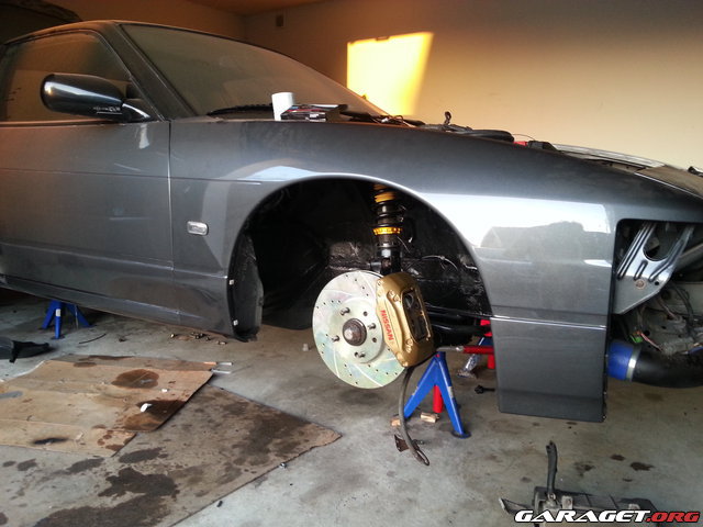

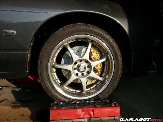

Avslutar med en bild på dom söta bromsarna. Skall byta plats på vänster och höger skiva så slitzarna blir vända åt rätt håll. smile
https://www1.garaget.org/gallery/images/125/124043/124043-6c3bb3c888a31d9ef24db20bbd8aa6d2.jpg

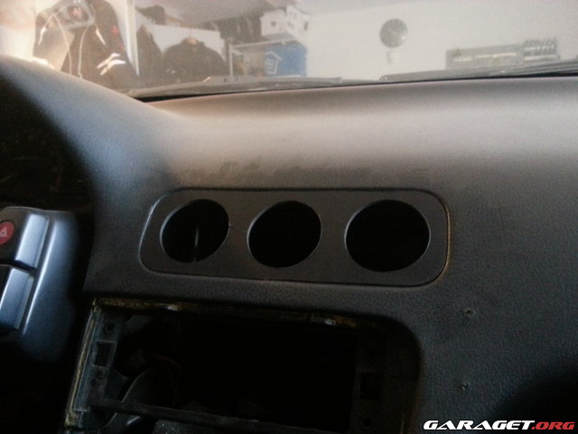

Blev ett litet ryck idag också. Hann inte riktigt med vad som var tänkt då jag fann en jädrans massa pundarkopplingar när jag skulle installera min nya bredbandslambda. Detta måste såklart åtgärdas och gör det med detsamma då jag stör mig något fruktansvärt på det.

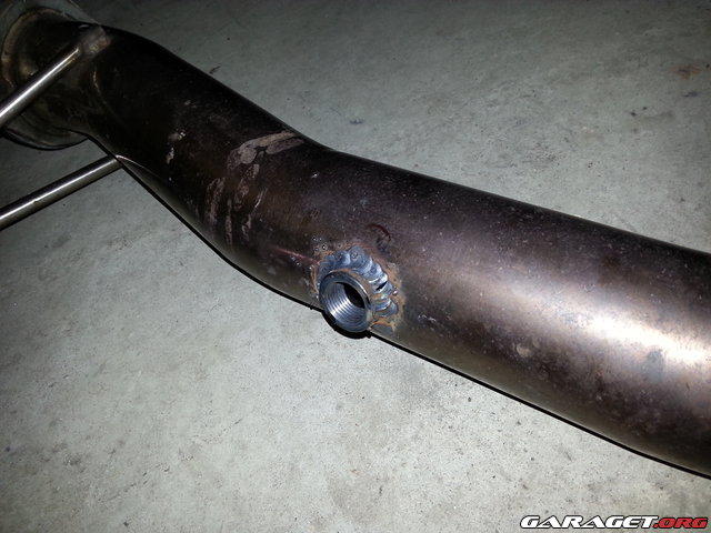

Fick i alla fall tillverkat mig en mätarpanel samt svetsat dit lambdamuttern på frontpipen. Vill inte använda originalplatsen till lambdasonden då den sitter 5-10cm efter utlopp från turbon. Läste att bredbandssonderna helst ville ha 40-50cm till turbon. smile

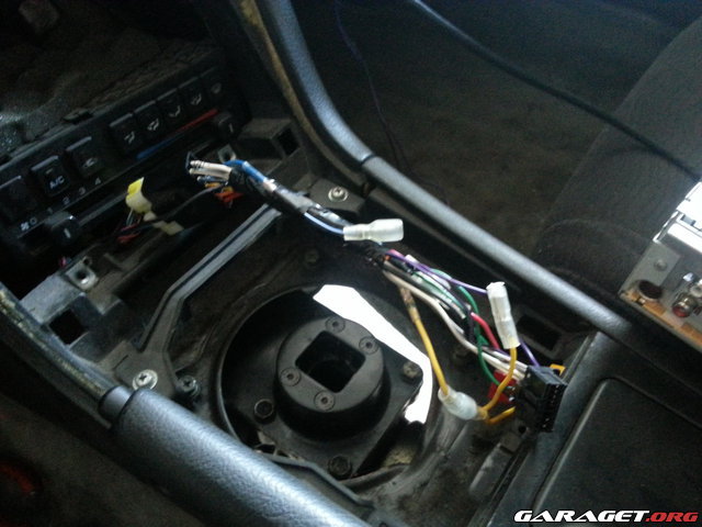

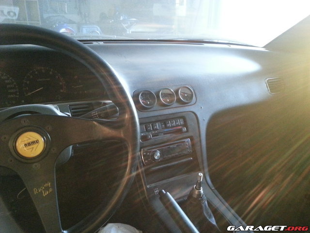

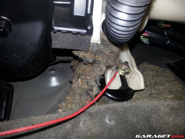

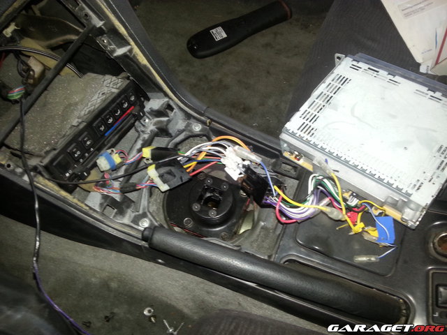

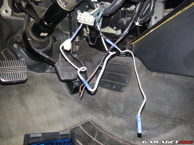

Här är en beskrivning på hur sladdarna går ifrån bilstereon. Ut ur stereo - kontaktstycke - sockerbitar - kontaktstycke igen. Här frågar jag mig: Varför!? 1st kontaktstycke helt i onödan och det ser förjävligt ut.
https://www1.garaget.org/gallery/images/125/124043/124043-506e28983c4e83cd19ee2b6a7a13c436.jpg
Lite kablar som hänger och inte gör någon som helst nytta.
https://www1.garaget.org/gallery/images/125/124043/124043-99e88a49ac479db594256e4b92153ff6.jpg
Haha, detta är det bästa! big_smile
Svart kabel här? Vad tänker man då? Jord, så klart. Längre Ner sitter en sockerbit som sedan övergår till en röd kabel. Hmm...
https://www1.garaget.org/gallery/images/125/124043/124043-455f0368a12e1383776a06c13efca947.jpg
Kabeln går sedan i rött i ca 50cm för att sedan hamna bakom en mutter som är fäst i plast. Någonstans här kände jag att personen som gjort detta måste vara en Professionell elektriker med stort P i Professionell.
https://www1.garaget.org/gallery/images/125/124043/124043-8dd8d687574cfec177711ac09bdaa9af.jpg

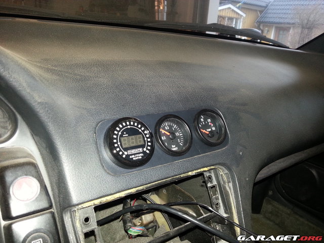

Nu till lite roligare saker. Min mätarpanel blev färdig idag, blev perfa! smile
https://www1.garaget.org/gallery/images/125/124043/124043-f6b88109f814b2bafe0a7be6796c8359.jpg
Blixten på kameran får allt att se skit ut. Ska ta lite bättre bilder när det är ljust ute. smile
https://www1.garaget.org/gallery/images/125/124043/124043-b3400b989c2b1de4cae930a619f1f1ce.jpg
Fick också svetsat dit lambdamuttern i frontpipen som jag nämnde tidigare.
https://www1.garaget.org/gallery/images/125/124043/124043-ac6301ac552437a301ff1aa058606a3b.jpg

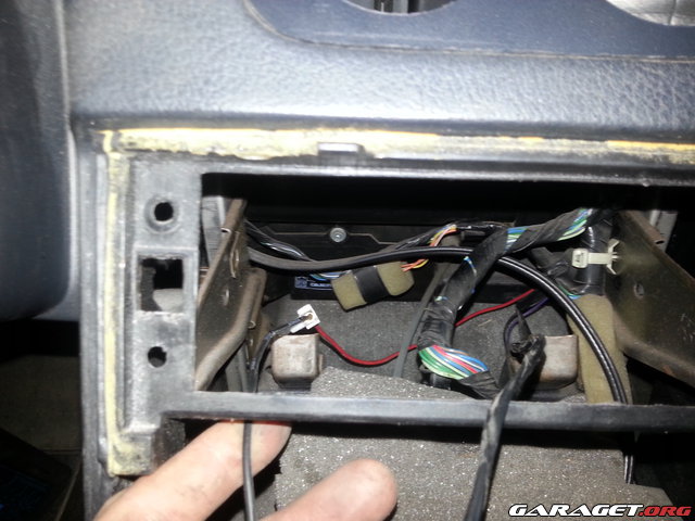

Alla fuskkopplingar och oseriösa kabeldragningar är nu tillfixade. Har lagt rätt mycket tid på detta i helgen men det känns skönt nu när man fått ordning på't! smile
Lista på vad som hänt:
*Alla mätare inkopplade, använder numera Innovatelambdan till motorstyrningen då den har smalbandsutgång också. Den seriella kabeln ifrån mätaren drog jag in i myntfacket på liknande sätt som jag drog kabeln till nistunet i handsfacket. Diskret och lättåtkomlig när datorn ska fram! smile

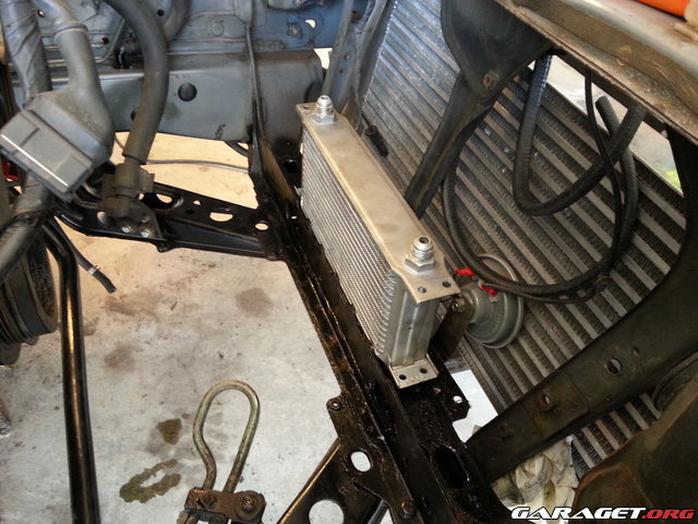

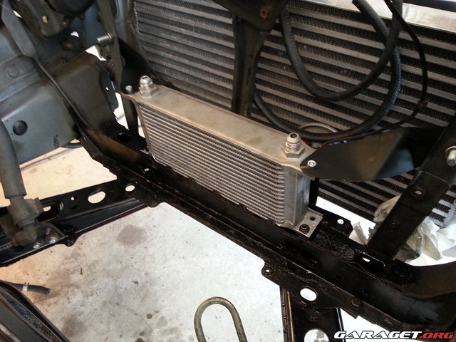

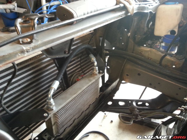

*Oljekylarfästen har byggts då den endast satt med buntband tidigare... Nya slangar till kylaren skall fixas omgående då dom inte räcker där den sitter nu.

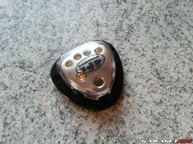

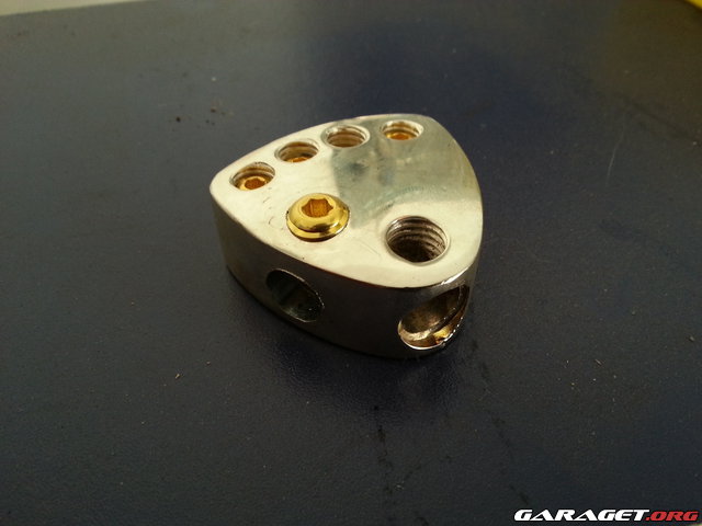

*Mitt nyinköpta strömfördelningsblock fick modifieras för jag tänkte inte riktigt klart när jag beställde. Borrade en extra anslutning för plusmatning ifrån batteriet. Lackerade även "foten" svart så jag slipper ha den blåa färgen. Skall se original och cleant ut!

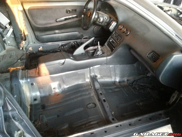

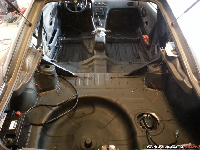

*Golvmattan borttagen, fann en del rost där under som skall fixas, efter det väntar lackering invändigt!

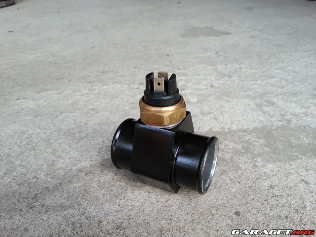

Köpte en sådan här:
http://www.dbakuten.se/20.0.0.0/2646/ca … eaf3d9.jpg
Och efter modifiering blev den såhär:
https://www1.garaget.org/gallery/images/125/124043/124043-65ebf12e6c6d0127c4a92a6fa5066a48.jpg
Det blev en extra anslutning som ni ser, samt svart "fot".
https://www1.garaget.org/gallery/images/125/124043/124043-8ca84e48f5f11af71d0d74ecd2d3a00a.jpg

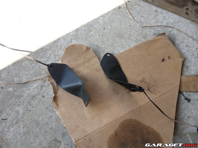

Passar in oljekylare.
https://www1.garaget.org/gallery/images/125/124043/124043-ec9801790bfda3bb1359bd7753ed1120.jpg
Fästen tillverkade samt lackerade.
https://www1.garaget.org/gallery/images/125/124043/124043-a1a2dbb6c0ac1a59f68fb3ca7b2fcd82.jpg
Tada!
https://www1.garaget.org/gallery/images/125/124043/124043-a58d976160a62041fdc1fc390bac2e89.jpg

Motorn är........ STARTAD! big_smile
Hade lite problem med drivers till NIStunet då windows 8 förbjöd installationen. Efter nån timmes klabbande löste det sig genom att kolla på en videoguide från youtube, great succes! smile
Till en början gick bilen igång direkt men stannade tvärt efter 5-10sekunder. Provade ett antal gånger innan min lite kunnigare vän Alex tittade förbi. Efter lite knappande fick han till en hyffsad tomgång, dock svarar inte motorn på tomgångsjusteringen och den hade jag även problem med förra året. Den ligger strax över 1000rpm och går som sagt inte att justera. Skall kika om det kan vara något fel på tomgångsmotorn. smile

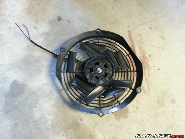

Måste berätta historien om den slaktade 11"-fläkten också!
Jag hade nämligen en 11"-elfläkt monterad förra året. O jag vet inte hur och vem som kom på det men i alla fall. När man snurrade fläkthjulen långsamt lät det som en flock med kanariefåglar, ett jäkla gnisslade med andra ord. Vi fick då för oss att vi skulle sätta 12volt på den och se om den även förde oväsen då.
Min kompis Alex som tittar på säger då till min andre kompis Simon.
- Se nu till att du håller i fläkten annars far den iväg.
Simon greppar fläkten och jag tänker inte mer på det. Sätter dit pluskabeln och hinner inte mer än att nudda minuskabeln på batteriet, sen så jäklar kommer alla 10 bladen vinandes runt huvudet.

Oljekylaren helt klar med nypressade slangar.
https://www1.garaget.org/gallery/images/125/124043/124043-96ec7081b498a8cfb2d3a28d10043788.jpg
Inredningen klar förutom 2stolar och en ny ratt!
https://www1.garaget.org/gallery/images/125/124043/124043-4d616304061a1d59be2c3175c126168c.jpg
Moddad biltema termoswitchadapter.
https://www1.garaget.org/gallery/images/125/124043/124043-3f11200770149fadc72a7a64222a21c1.jpg
En styck startad motor!
https://www1.garaget.org/gallery/images/125/124043/124043-24a6902233e1f8489c9c752444d13400.jpg
https://www1.garaget.org/gallery/images/125/124043/124043-8700ed97afcf855f385f4db00660e5cd.jpg
Avslutar med finfina bilder på först en styck slaktad fläkt...
https://www1.garaget.org/gallery/images/125/124043/124043-4a151309caf685b6f921f871070fda9e.jpg
