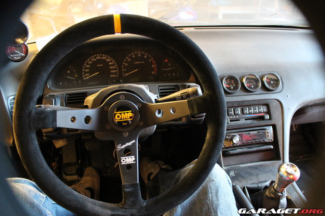

Var ett tag sedan sist igen, har haft rätt mycket att göra så har tyvärr inte haft tid att uppdatera. Men här kommer allt på en gång istället! smile

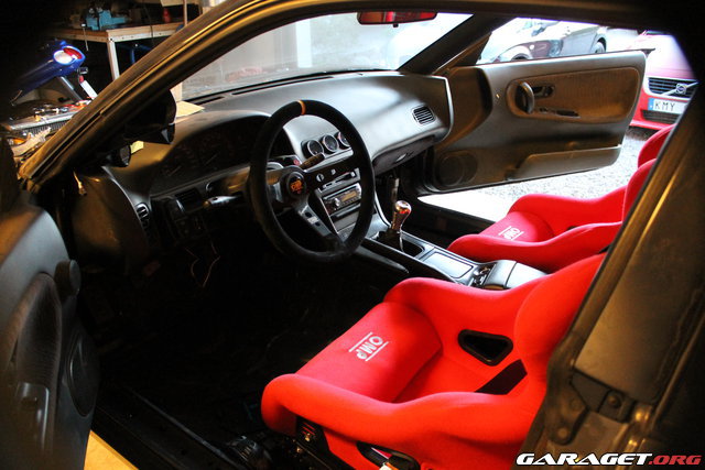

Mina nya stolar har kommit, även min nya ratt kom samtidigt. Kör på OMP-grejer så man vet att det inte är nått kinaskit. Man har ju sett hur kvalitén varierar på dom grejerna (tänker på driftworks test av Nardikopian).
Har även grejat på lite med motorn, monterat Innovates egt-mätare (avgastemp). Och lite annat småpill.
Och nu till helgen var det dags för mappning. Mycket strul men nu går den bra när den väl är varm, vi har mycket att jobba med för att den ska gå bra kall dock. Hade min kompis Alex till hjälp då jag inte har grejat med detta tidigare, ska försöka mig på det själv när jag har ett fungerande batteri. smile
Dessvärre så slutade mappningen tvärt då det klonkade mycket ifrån bakvagnen. Efter lite felsökning idag så tror jag att det kommer ifrån diffen. Höger medbringare glappar lite ut och in... Får kika mer på detta.
Bilder:

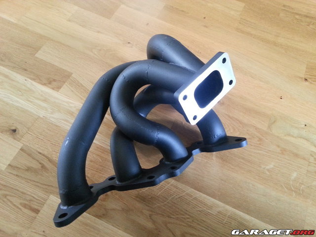

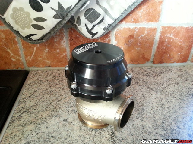

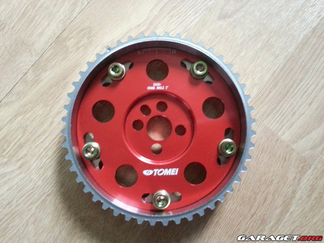

Mina beställningar har anlänt och bilen är inrullad i garaget för sista gången för i år. Nu dröjer det ett halvt år innan den får se vårsolen igen. smile
Paketen innehöll följande:
*Tomei 8.8mm kammar med 260* duration.
*Tomei justerbara kamdrev.
*Supertech's ventilfjädersats med dubbla fjädrar samt titanretainers.
*Precision 46mm wastegate.
*CP-service grenrör med T3-fläns.
Den kommande säsongens mål är att fortfarande ha kvar den goa responsen som jag hade i år. Men nu när man vant sig vid effekten så får det gärna bli "några" hästar till. Tänker även förbättra väghållningen ytterligare, detta året har gått åt att känna på bilen och jag känner mig inte nöjd än. Mer om detta kommer senare.
Lite bilder på godiset:
https://www1.garaget.org/gallery/images/125/124043/124043-33ccedbdd0702e333708dd9704a46bdb.jpg
https://www1.garaget.org/gallery/images/125/124043/124043-2bcae1054eba05c2d879e936b94617ea.jpg
https://www1.garaget.org/gallery/images/125/124043/124043-e011bcc97a6e544d6b118483c128a57b.jpg
https://www1.garaget.org/gallery/images/125/124043/124043-a0def7b4ef5c0685eada9aa93cc273b3.jpg
Förhoppningsvis trillar mitt nya styrsystem ner i brevlådan under nästa vecka. Därefter börjar byggandet! Lite tätare uppdateringar kommer då. smile
