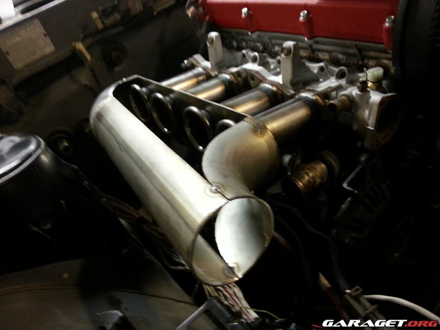

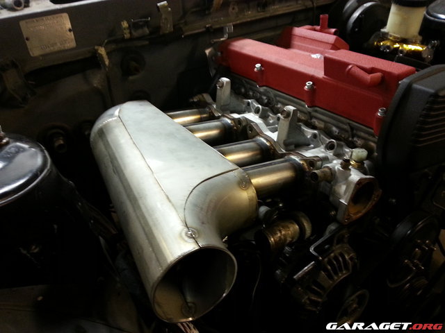

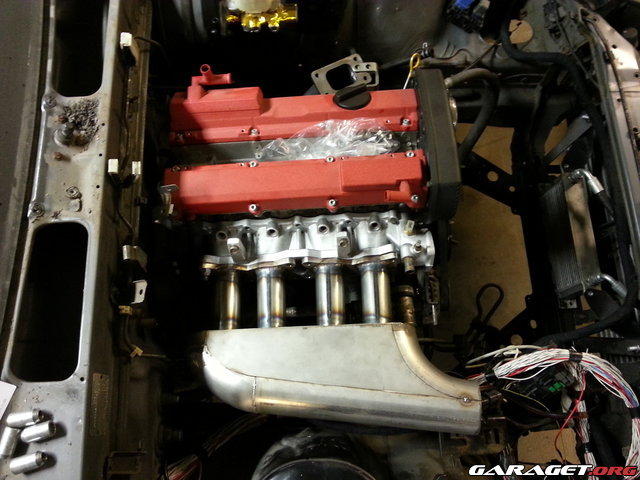

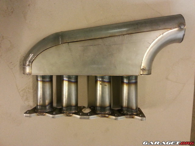

Operation insug fortsätter. Har under veckan trixat lite med flänsen och plåten där trattarna förs igenom. Fick matchporta insugsflänsen mot mellanbiten den ansluts emot, då den inte var 100% rätt. Slipade även hålen i plåten koniska så trattarna slöt tätt.
Efter detta började jag punkta upp och därefter helsvetsades det hela. Fick tyvärr slut på gas så den sista tratten får svetsas imorgon istället, då jag tänkte byta gasflaskan då.
Kan till sist berätta att jag väntar tillökning i familjen. Ni får ett par ledtrådar, den är kullagrad, bygger tryck och visslar jättemysigt. big_smile
Lite bilder då!

Riktigt fint bygge! smile

snygga svetsar smile

Håller med Lampan, Det gjorde du bra! big_smile Grattis till tårbån! Vilken blev det?

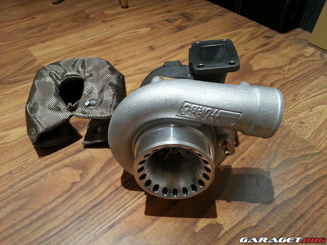

Tackar svenne! smile Det blev en Precision 5558 och kullagrad som sagt. smile

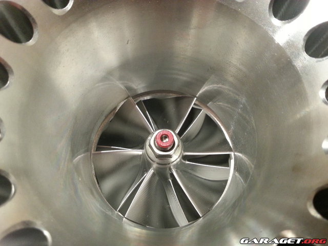

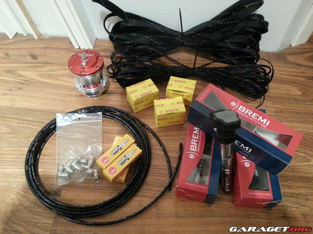

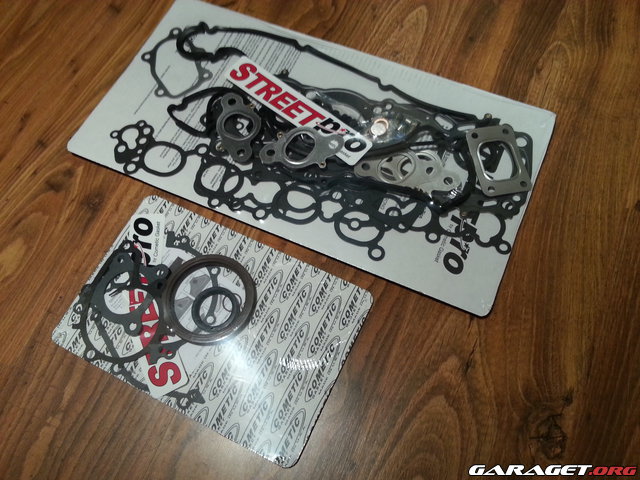

Fick besök av UPS på jobbet idag. Finns nog inget som gör en mer glad än att se UPS-bussen när man väntar på paket. big_smile
I det efterlängtade paketet låg en kullagrad Precision 5558 och gotta sig. Beställde även en turbomössa och packningssats till motorn samtidigt så dom var också med.

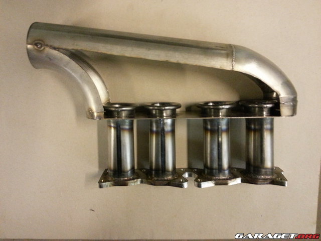

Annars har det inte hänt så jättemycket förutom att insuget börjar bli klart. Har punktat fast hela gaveln så nu återstår endast sidorna. Dessa får jag dock vänta med då uttag för MAP-sensor, tomgångsmotor, bromsservo samt en platta med push-on nipplar ska tillverkas och svetsas dit. Kommer köra med svart pneumatisk slang och push-on kopplingar nu istället för vanlig vakuumslang, känns tryggare och ser proffsigare ut, tycker jag.
Lite bilder då: smile

Ser ut att kunna bli riktigt trevligt smile
Glöm inte bara att köpa en till insugspackning då den i kittet är till för Japanska "butterfly" insuget, råka själv ut för det och upptäckte det inte fören vid slutmonteringen.
Tack! smile
Ja, jag såg det också. Får beställa en gång till..
Blir förresten en catchtank till soppan nu ändå, inte värt att chansa. smile

Så, då var dom sista plåtarna färdigkapade till insuget, nu fattas jag bara ett paket med flänsar till MAP-sensorerna samt AN-svetsanslutningar. Dessa skall svetsas dit på plåtarna innan helsvetsningen kan börja.
Fick hem MAP/MAT-sensorerna idag, även TPS-sensor och VAG 115R tändspolar anlände samtidigt.
https://www1.garaget.org/gallery/images/125/124043/124043-431ab2c8df0ce65e2e5201fe57a676fe.jpg
Bilder på insuget:
https://www1.garaget.org/gallery/images/125/124043/124043-21293972d0d931f474c0e6cb29c9af1a.jpg
https://www1.garaget.org/gallery/images/125/124043/124043-596b0802464ac960d7de189f0eda1dbf.jpg

insuget blir mumma!

Ofta bygger man nytt insug då man vill ha jämnare tryck i plenumet om original är t.ex för litet, ibland är originalinusug också felkonstruerade med spjällhuset på en plats som kan missgynnar vissa av cylindrarna. Så det kan beror på en del saker, oftast räcker nog grejerna längre än man tror dock.
Anledningen till varför jag gör det är att jag vill testa hur stor skillnad det gör, kommer ju köra bilen i bänk i år igen och ska bli skoj att jämföra kurvan från i fjol med den jag kommer ha i år. Tycker även originalinsuget är väldigt bökigt när man ska mecka, t.ex byta spridare. Ser inte heller så jätteroligt ut, tycker det blir en helt annan look på motorn med annat plenum. smile

Visst är det så. I en perfekt värld med motorn i stativ hade jag byggt insuget efter mer beräkningar. Dock råder lite platsbrist då fjäderbenstornet begränsar storleken på plenumet samt längderna på runners. Så jag har byggt mitt insug efter vad jag själv tror blir bra. Har därför inte räknat på volymen än, det råder många bud på vad som är mest optimalt. Har inte läst på så värst mycket då jag som sagt inte får plats med några större plenum ändå.
Ska man vara så pass seriös och ta fram ett perfekt insug till just sin motorsetup så behövs nog en motorbänk så man kan prova hur motorn reagerar på dom olika längderna/volymen.
Hittade en trevlig PDF-fil efter att min kompis tipsat mig om hur moderna sportbilartillverkare stämmer av sina insug. Dom gör tvärt emot vad som alla är vana vid. Dom stämmer mot undertryckspulsen istället för övertryckspulsen. Ni som är intersserade, ta en titt! Sidan 15. http://www.sportauto.ee/porsche/catalog … 2-0803.pdf
