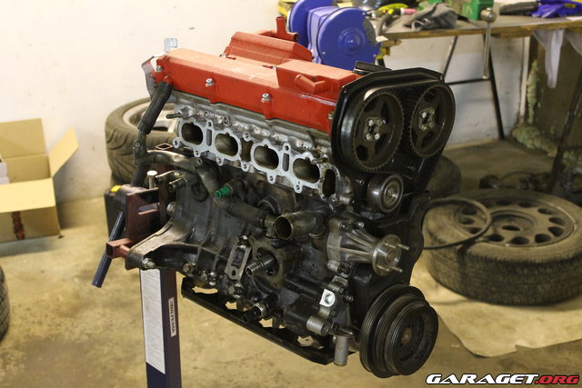

I väntan på delar (som vanligt) så fick jag ett ryck och började lossa dom sista sakerna som krävdes innan motorlyft. Så igår åkte den rackaren ur bilen igen.
Har börjat riva så smått och fick även tittat till vevlagerna snabbt. Blev för dåliga bilder för att posta här på dom tyvärr, så jag uppdaterar så fort bättre bilder är ordnade.
Var tvungen att hänga dit alla delar på motorn innan det lyftes ut för lite motivation. smile

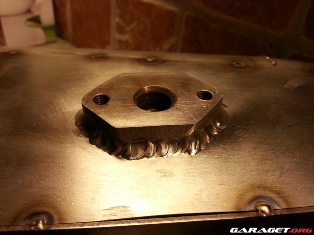

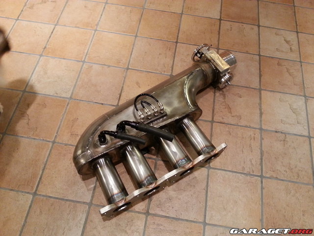

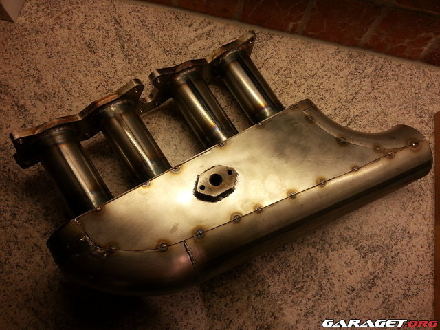

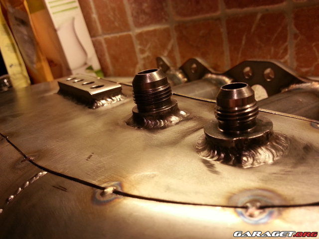

Har även jobbat en del på insuget, som nu är punktat och redo för helsvetsning. Tillverkade egna MAP-sensor flänsar av 10mm rostfritt (Ja, det var ett helvete). Gjorde även en platta med gängade vakuumanslutningar av samma material. Sen svetsade jag AN-anslutningar till dom större grejerna, så som bromsservo och tomgångsmotor-anslutning. Måste tacka Meccom i Klippan igen för den fina hjälpen med flänsar och rör, blir förjävla bra! smile
Lite bilder efter all denna text då! smile
Spjällhusflänsen svetsad i konan som skall ansluta mot insuget.
https://www1.garaget.org/gallery/images/125/124043/124043-1039d41d917a2af05d9377800617b6a0.jpg

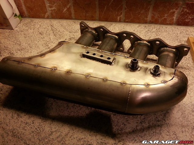

Undersidan av plenumet.
https://www1.garaget.org/gallery/images/125/124043/124043-0a3e786bda1cc7d51c5c97fa6c0f89a1.jpg
https://www1.garaget.org/gallery/images/125/124043/124043-2d1e2c31ba167569518183b7123f22d1.jpg
MAP-flänsen ditsvetsad.
https://www1.garaget.org/gallery/images/125/124043/124043-9611ce8f86048dcd5698b256522587ca.jpg

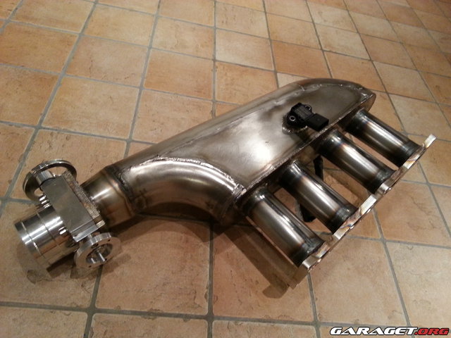

Ovansidan.
https://www1.garaget.org/gallery/images/125/124043/124043-57b3dd5d1a34b38befefad31ff5301fc.jpg

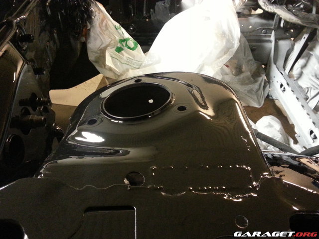

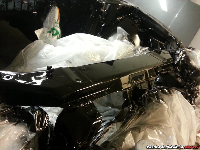

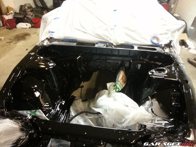

Lackerat motorutrymme!
https://www1.garaget.org/gallery/images/125/124043/124043-7c75a3bb882a55c36b81d4155d207888.jpg
https://www1.garaget.org/gallery/images/125/124043/124043-6608d04879ff484416e2e80aec82a820.jpg
https://www1.garaget.org/gallery/images/125/124043/124043-9f9ec967ccfe987dedddf24d60327171.jpg

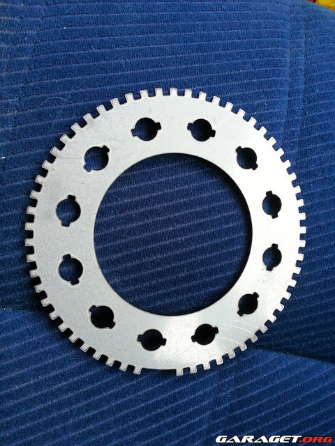

Och till sist mitt sjukt fina triggerhjul, designat av min käre vän Alex och utskuret av min andra käre vän Stoffe. Den lite intresserade märker nog något speciellt med "lättningshålen" smile
https://www1.garaget.org/gallery/images/125/124043/124043-13f070ad7c22c0f835b9b4f19b90bcb8.jpg

H_landen skrev:
lättningshålen = formen av ett nissan märke? smile
Stämmer bra de! smile

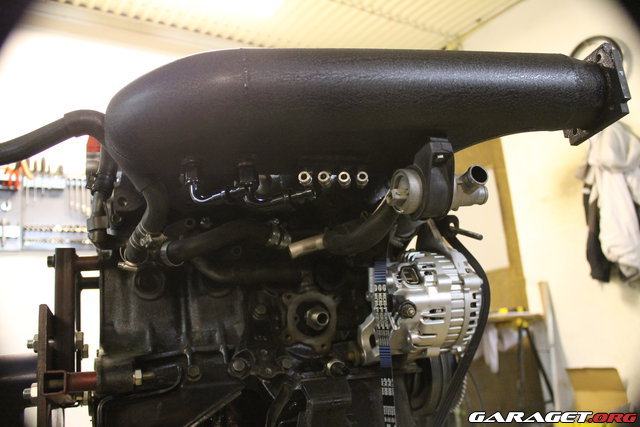

Operation insug är nu klart, fick också provtryckt det på jobb men dessvärre läcker spjällhuset i axeltätningarna så nya lager med ordentliga tätningar är beställda. Ska provtryckas igen så fort det är monterat. smile
Annars har jag börjat pilla ihop alla detaljer i motorutrymmet igen nu efter lack, blästrade en del grejer hos en kompis som det sedan lades ny fin färg på. Bl.a torkarmotor, bromsservo, säkringsboxkonsol, gasvajerhållare m.m. Så nu börjar det se ut som ett motorrum igen.
Väntar på lager och backcutslipning av ventilerna innan jag kan börja sätta ihop motorn igen, har samtliga packningar hemma så det närmar sig. smile

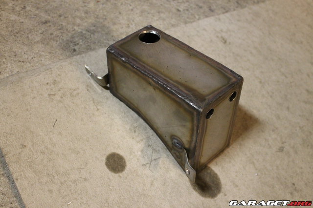

Bilder på insug och även på en catchtank till vevhusventilationen jag svetsade ihop lite snabbt ikväll kommer här:
https://www1.garaget.org/gallery/images/125/124043/124043-cc772f0d9b21357fa2181c434ab45d07.jpg
https://www1.garaget.org/gallery/images/125/124043/124043-78d43ce7fb1f6344bc2dea2242d1b0ca.jpg
https://www1.garaget.org/gallery/images/125/124043/124043-ed7da98f3d9ebbd02498764f19dfe468.jpg

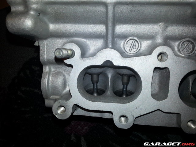

Nu var det tid för en uppdatering, var ett tag sen sist.

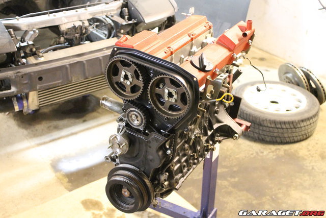

Motorn har varit nerriven och kontrollerad, bytte lager och alla packningar. Tog även ett ryck med toppen, glasblästrade den hos en polare och monterade sedan mina nyslipade ventiler och Supertechs ventilfjädersats. Ventilerna blev riktigt fina och toppen likaså, så det var en fröjd att montera. Dock var det lite tråkigt då mina nya kamaxlar som lyfter högre än original kilade fast sig vid montering. Detta berodde på att nocken på kamaxeln tog emot i toppen precis innan dom nådde tryckaren, originalkammarna måste ha en sjukt lite frigång då dessa endast lyfter 0.3mm högre. Fick i alla fall plocka av toppen igen och fila bort lite material så kammarna gick fritt.
Efter detta blev det en massa lackering av diverse smådetaljer, servobehållare, kamkåpa, expansionskärl, det nya insuget m.m. Tillverkade även en hållare till vevaxeltriggern nyligen, var lite klurigt då servoremmen var mitt för stället där jag tänkt placera den, detta gick dock att lösa på ett relativt smidigt sätt. Har även börjat lite smått med kamsynk-triggern. Hållaren är färdig, ska bara tillverka två spacers så givaren kommer ut lite. Efter detta hade jag tänkt lura ut min kära vän Alex till garaget, då han hade ett väldigt fint excelark som underlättar en del vid kamaxelmätning som står näst på listan. Kammarna ska mätas upp så vi har 100% koll på hur dom står samt hur bra tillverkarens spec stämmer. smile
När allt detta är klart ska motorn i sen väntar soppasystembygge och kabeldragning av motorhärvan. Sen börjar det närma sig uppstart, min nybeställda koppling borde ha anlänt tills dess. smile

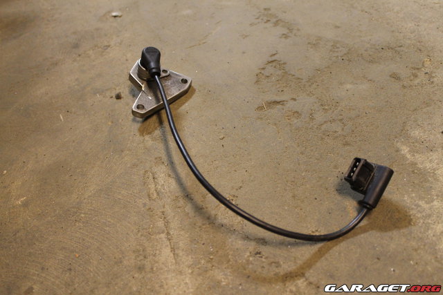

Kamsynkgivare med nytillverkad hållare.
https://www1.garaget.org/gallery/images/125/124043/124043-9199c6ee9efb7c8401fdd180c0d3bb15.jpg

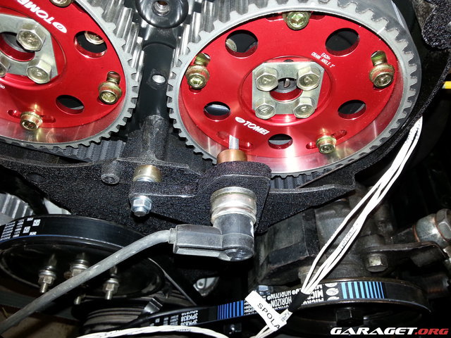

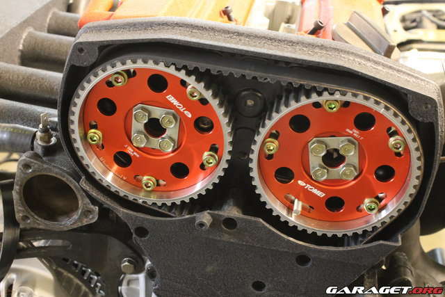

Modifierad kamkåpa, måste ju blotta mina nya drev! smile Förenklar även en del om man skulle få för sig att ställa om kammarna.
https://www1.garaget.org/gallery/images/125/124043/124043-838cf134eb5cdb09cab22e85a2819e8c.jpg

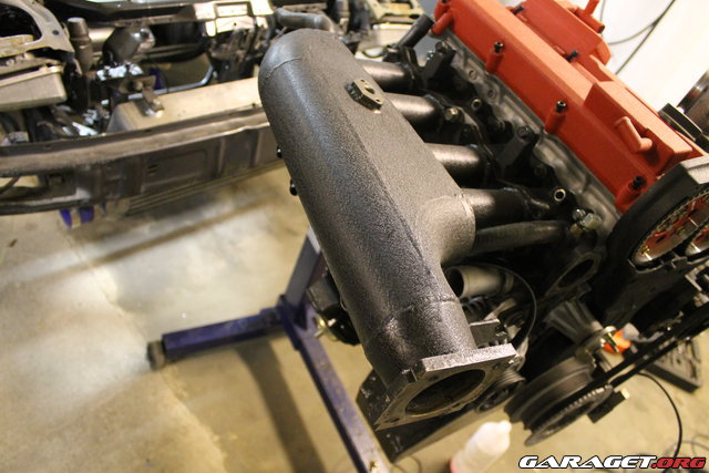

Insuget lackat!
https://www1.garaget.org/gallery/images/125/124043/124043-354667ef88521fd533a8428888830863.jpg

Lösningen för trigger nere på veven.
https://www1.garaget.org/gallery/images/125/124043/124043-4c908fd3d2d7c429c517c8615cc16d01.jpg

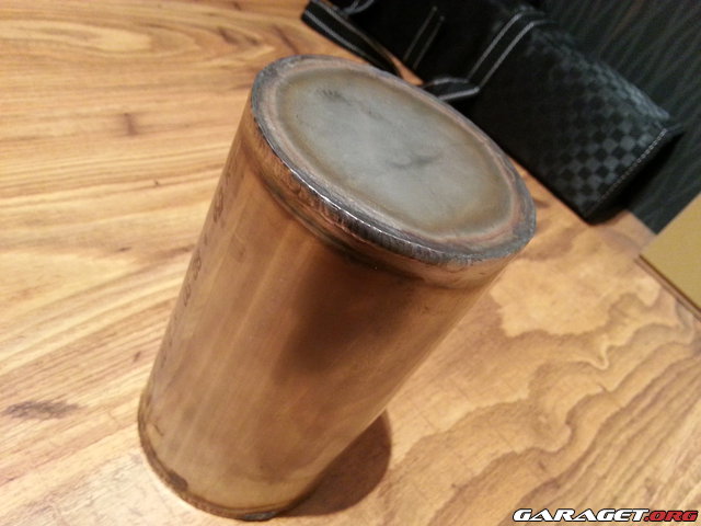

Egentillverkat expansionskärl.
https://www1.garaget.org/gallery/images/125/124043/124043-bf57e6352d3811c3c02f80e7b326b25b.jpg

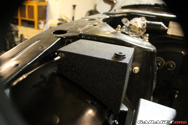

Blivande oljecatchtank. Kommer monteras på gamla ABS-enhetens plats.
https://www1.garaget.org/gallery/images/125/124043/124043-d231dd82f721da51ed64b5a614388a6c.jpg

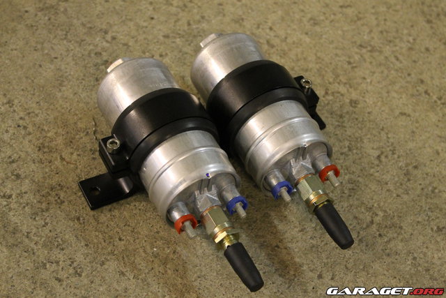

Nya soppapumparna.
https://www1.garaget.org/gallery/images/125/124043/124043-98d52a7591fa6b60695bf9a7a7139c40.jpg

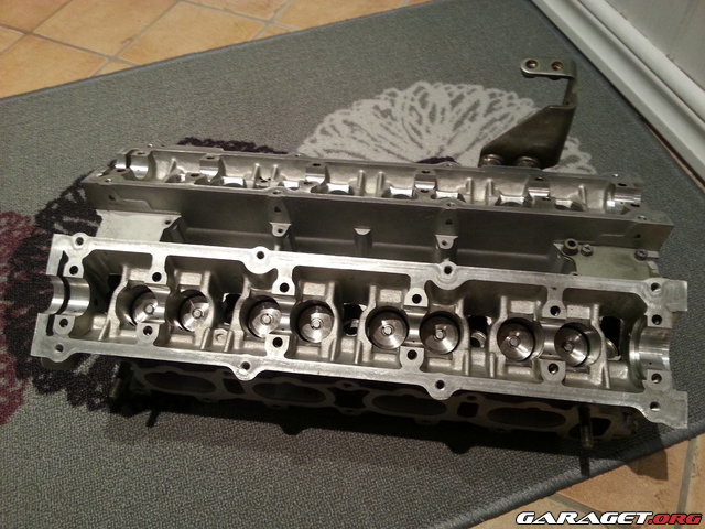

Glasblästrad topp med allt nytt godis monterat!
https://www1.garaget.org/gallery/images/125/124043/124043-db9b126040e6bce4f59f6a60b2ee3c11.jpg
https://www1.garaget.org/gallery/images/125/124043/124043-23bf831d57afb83a1ae072d87c7c9277.jpg

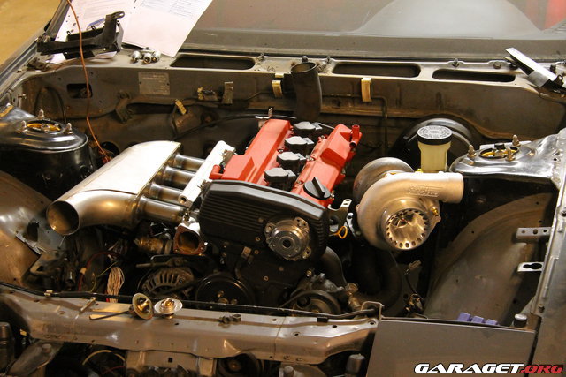

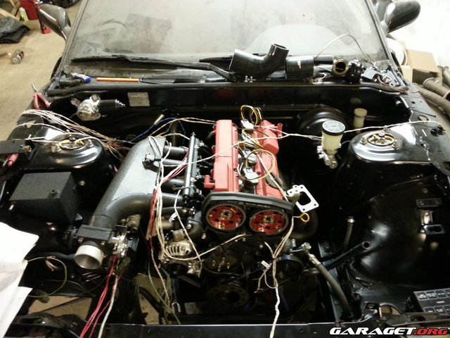

Nu var motorn i bilen igen!

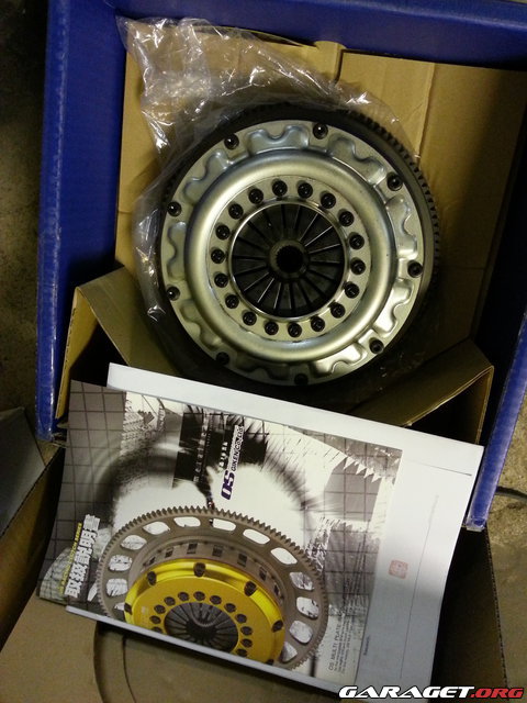

Fick hem min nya koppling tidigare i veckan och hade planerat att lyfta i motorn så fort jag fått monterat den. Dessvärre var godstjockleken inte densamma på det nya svänghjulet. Det var tunnare och det betydde att bultarna bottnade i hålen innan dom låg an mot svänghjulet. Mail är skickat till säljaren och hoppas på en snabb lösning av problemet. Så motorn fick åka i utan koppling, den kan jag alltid montera underifrån.
Sen började jag så smått med härvan, har lagt ut kablarna på ett ungefär var dom kommer att gå. Ska bara ha fatt i lite kontakter och verktyg till att stifta ur dom med sen ska jag dra dom ordentligt.

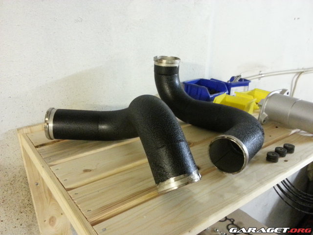

Efter detta byggde jag tryckrören mellan turbo och intercooler, nytt fäste till servobehållare, kapade konsolen till en av säkringsboxarna och svetsade om för frigång till insuget samt lackerade dom ombyggda delarna. Fick även tömt tanken på gammal etanol samt påbörjat lite dragning av bränsleslangarna bak i bagaget ikväll. Tänkte fortsätta med detta i veckan.
Bilderna!
Motor i!
https://www1.garaget.org/gallery/images/125/124043/124043-897c3a8bbd347bc42f497ce4ebbc62f3.jpg
kamsynkgivare med den egentillverkade hållaren.
https://www1.garaget.org/gallery/images/125/124043/124043-2cba31d8bb06e32b144d181f99205aa9.jpg
Nysvetsade samt lackerade tryckrör.
https://www1.garaget.org/gallery/images/125/124043/124043-caf2959010b552284f4e698f37f265ea.jpg

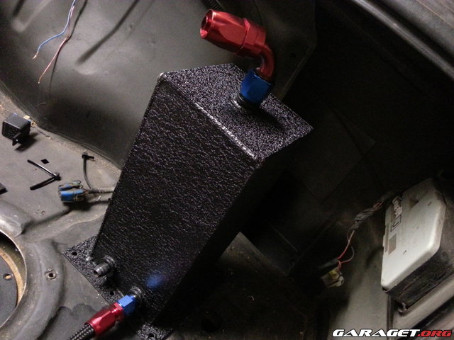

Bränsle-catchtank,
https://www1.garaget.org/gallery/images/125/124043/124043-be351a834d4d2b9b499818d64d14fddc.jpg
OS Giken TS2BD dubbelskivig koppling.
https://www1.garaget.org/gallery/images/125/124043/124043-d2cc0e1e4938cbe921640067428eeb21.jpg
