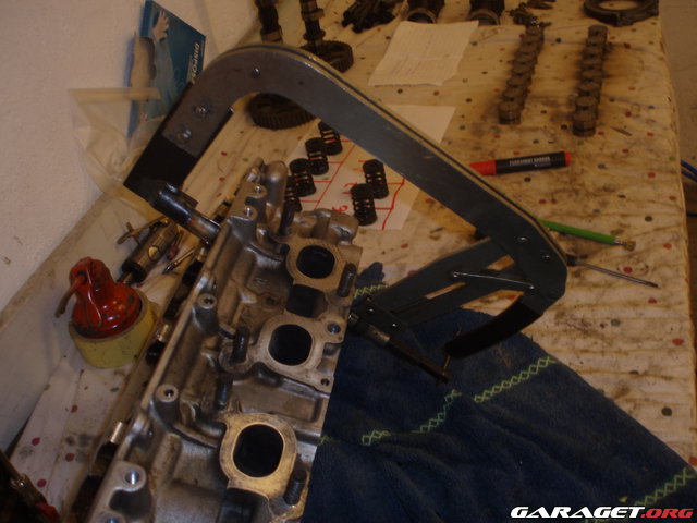

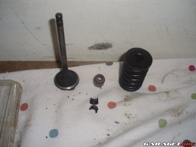

Fick mindre gjort ikväll än planerat, hade lånat hem ventilfjäderkompressor från skolan och tanken var att få bort fjädrarna och ventilerna så jag kan byta tätningar och slipa in ventilerna. Men...! Verktyget passade inte. hmm blir till att låna hem ett annat i annan storlek och göra det imorgon istället. smile
https://www1.garaget.org/gallery/images/125/124043/124043-9ba2d276efad598e37733a3138755bff.jpg
Den här delen var för kort, så det gick inte att spänna ihop fjädrarna...

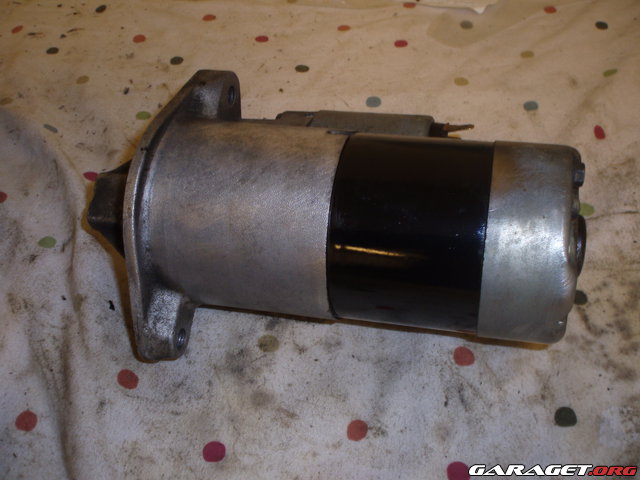

Tillsnyggad startmotor.

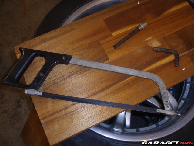

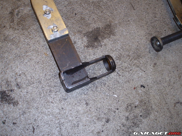

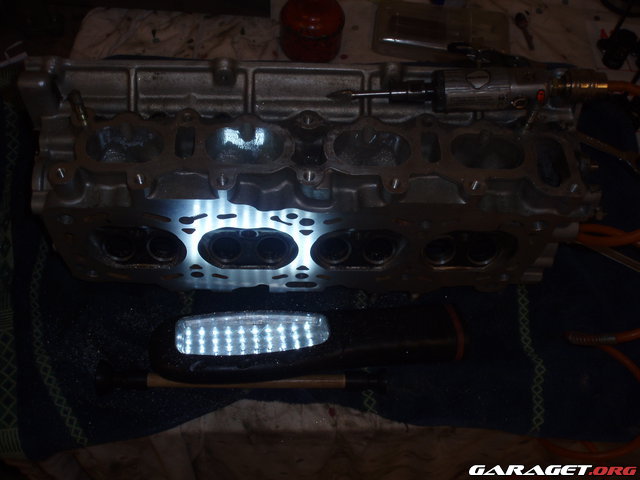

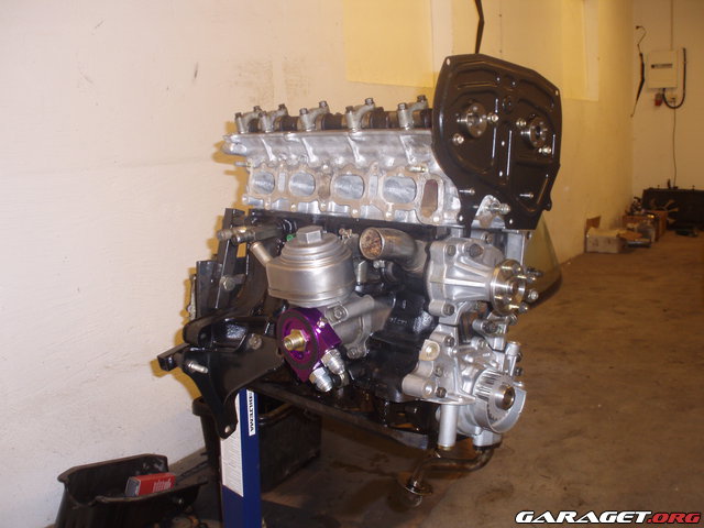

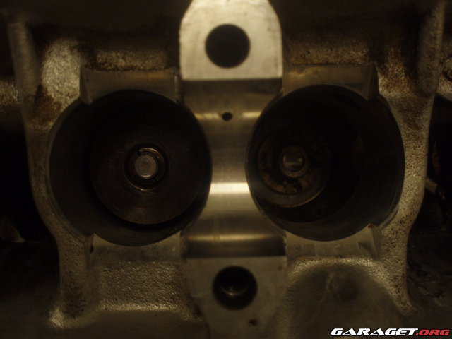

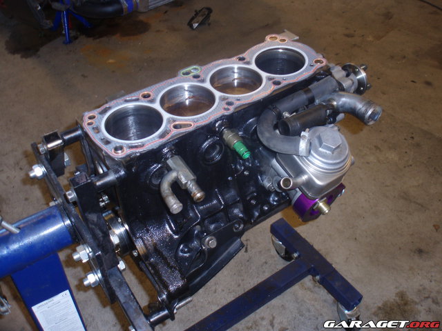

Sådär ja! Hemma efter några timmar i garaget, vill verkligen ha ihop bilen nu! Så jäkla fint väder det har varit denna veckan.

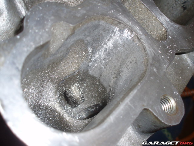

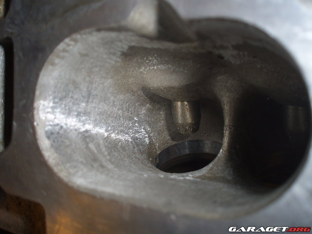

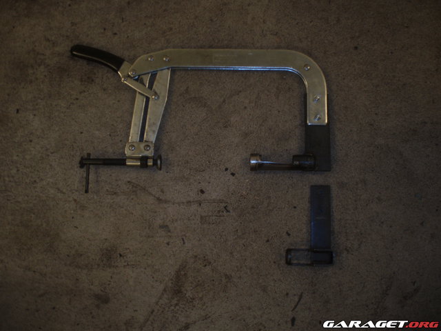

Idag fick jag äntligen plockat ut mina ventiler, modifierade ett av skolans verktyg och då gick det som en dröm big_smile Putsade även till insug/avgaskanalerna med dremel, fick bort alla ojämnheter och gjutgods. Ska även matchporta grenrör och insug någon dag.

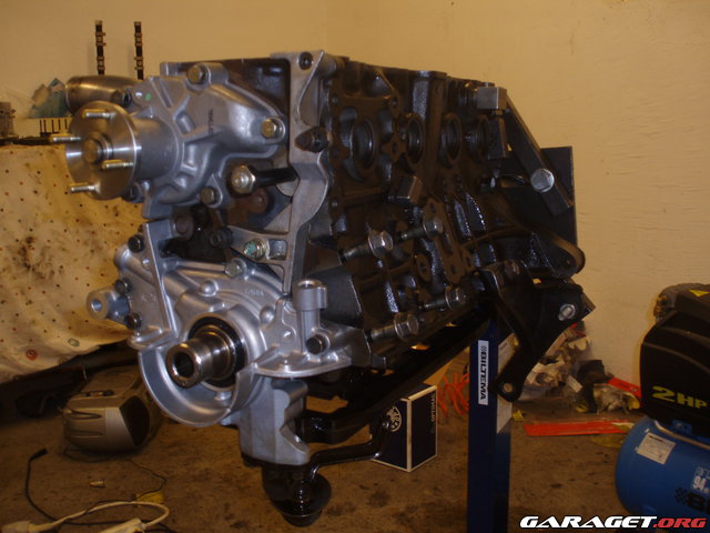

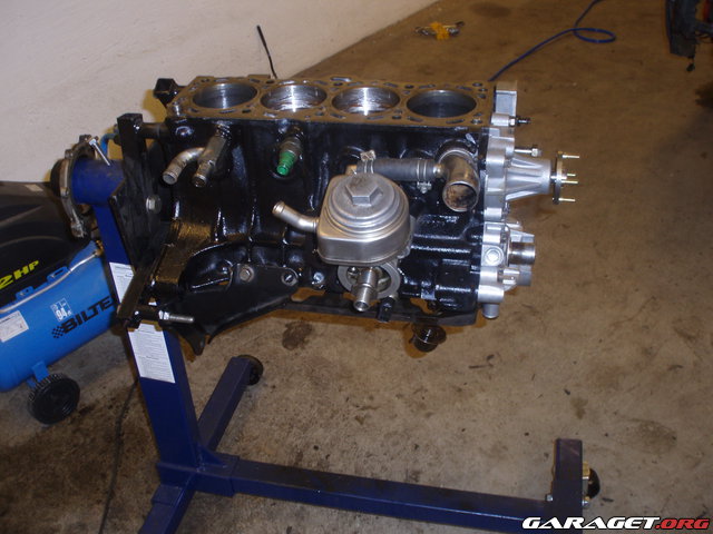

Har även satt på den nya oljepumpen på motorn, ska börja mecka lite med den sen i veckan. smile Här kommer lite bilder:
Ventilerfjäder is going down!

Moddat verktyg smile
https://www1.garaget.org/gallery/images/125/124043/124043-f01a35cfc737daeec88b69c2fab8aab1.jpg

Nyslipad vs oslipad.
https://www1.garaget.org/gallery/images/125/124043/124043-55f1f335b8153bcb88c5be09a9d984e8.jpg
https://www1.garaget.org/gallery/images/125/124043/124043-2df5627f47a015316bafca9dddbee428.jpg
Tog bara en snabb bild under arbetets tid, kommer bättre imorgon. smile
https://www1.garaget.org/gallery/images/125/124043/124043-fb5dd63f3ec6eee4272c9bdd2aa5b0b1.jpg

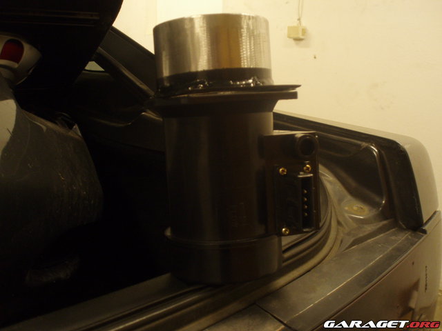

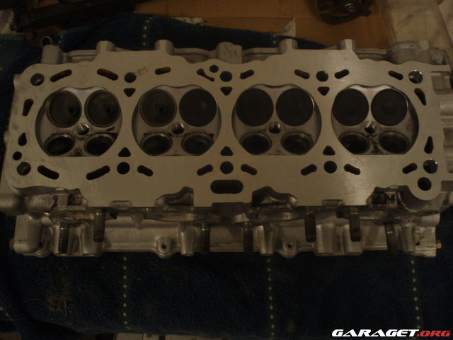

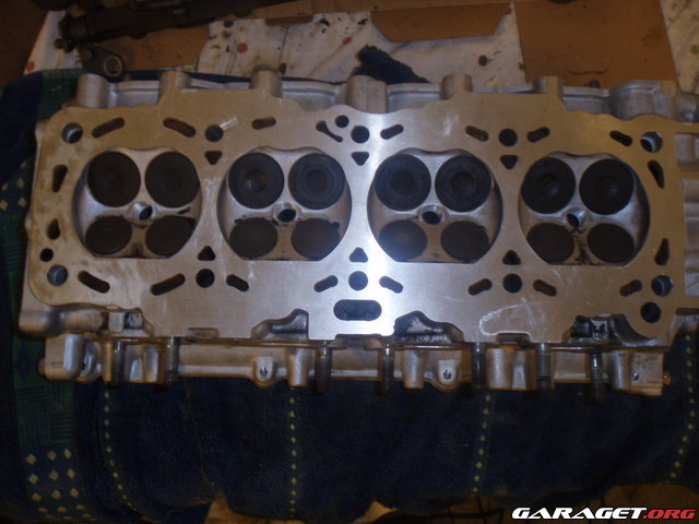

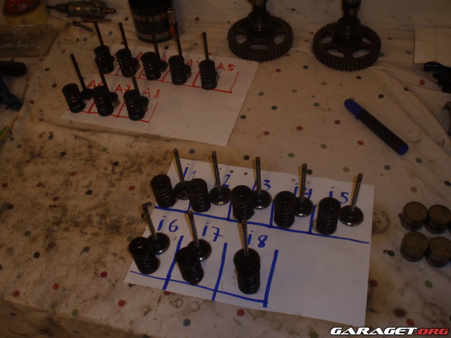

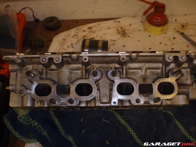

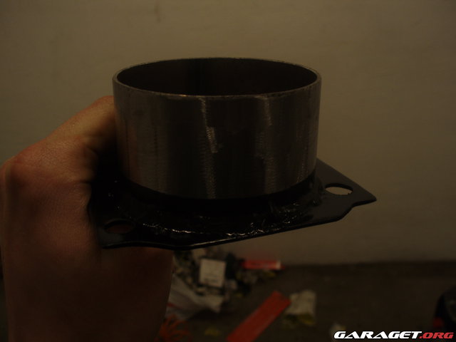

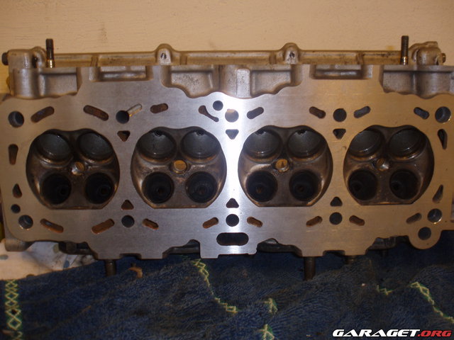

Fortsatte med toppen idag, slipade in dom sista ventilerna. Gjorde även en adapter mellan z32-mätaren och luftfilter idag, blev rätt bra. Kommer bilder på den imorgon! Satte även dit värmeväxlaren och vattenpumpen idag. Börjar snart likna en motor igen! big_smile
https://www1.garaget.org/gallery/images/125/124043/124043-8614e5940d0a3477625fb4f0abb12d81.jpg
https://www1.garaget.org/gallery/images/125/124043/124043-12cf7beaa6cf7ec46ea84af63b4664ac.jpg
https://www1.garaget.org/gallery/images/125/124043/124043-977e0dbca6cc3752a755452ae35d3d6b.jpg
Ska beställa brickan som ligger mellan vevaxeldrevet och själva motorn sen också, den fick ju sig några smällar vid demonteringen av vevaxeldrevet... Det var allt för ikväll! smile

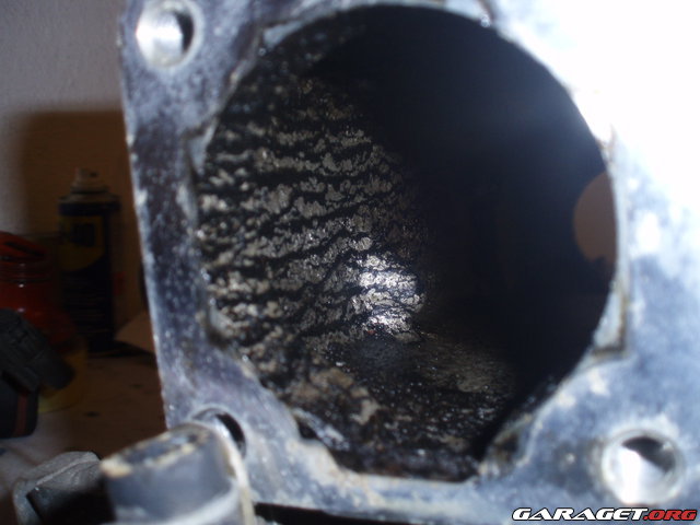

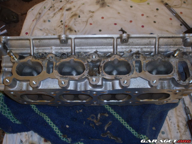

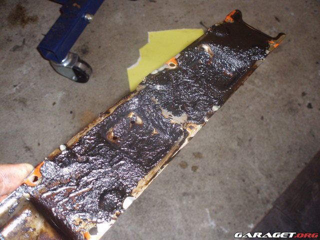

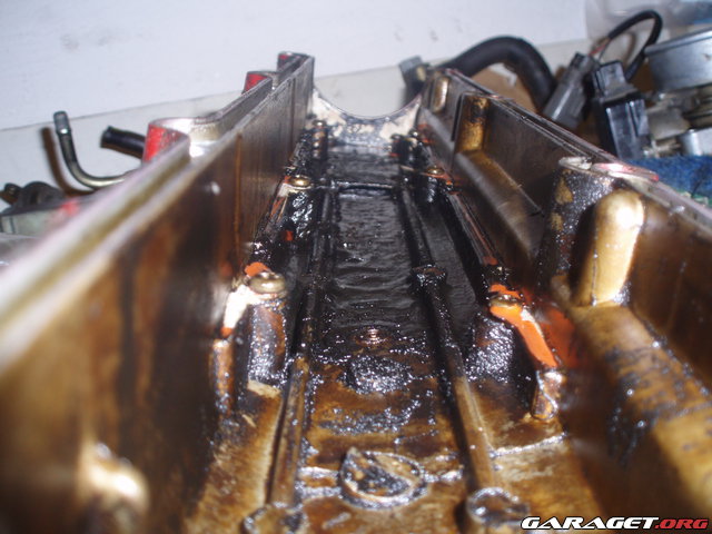

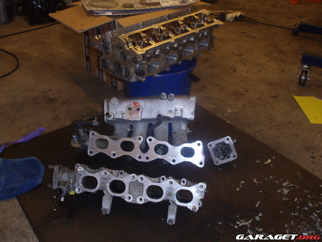

Plockade av alla ventiltätningarna idag och funderar på att köra toppen i ångtvätt nu innan den skall monteras, blir så mycket roligare att montera rena delar. smile Sen fick jag plockat ner insuget och skrapat en jävla massa packning som satt kvar på anliggningsytorna. Skall nog även köra dessa sakerna i ångtvätt. smile
https://www1.garaget.org/gallery/images/125/124043/124043-a88cc3ce987874c0a2650eeffb703ec8.jpg

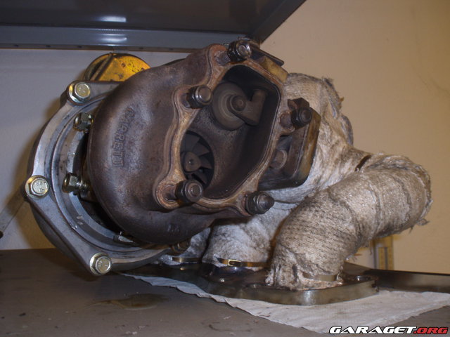

Lite klägg... Tror att en hel del hamna här när förra turbon sade upp sig.
https://www1.garaget.org/gallery/images/125/124043/124043-c7f42e5cde130f5bf1dc62d047d434f6.jpg
https://www1.garaget.org/gallery/images/125/124043/124043-f0dc94f47cbef7ea866a3a380cd2ecfa.jpg
Allt nedplockat och färdigt för att tvättas. smile
https://www1.garaget.org/gallery/images/125/124043/124043-1dfc1e7493df9aadc43db6660913d97f.jpg

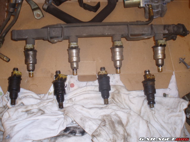

Fuelrailen och mina nya 444cc-spridare. smile
https://www1.garaget.org/gallery/images/125/124043/124043-57b155d8ed27d4ebf4e9e90db54e6655.jpg

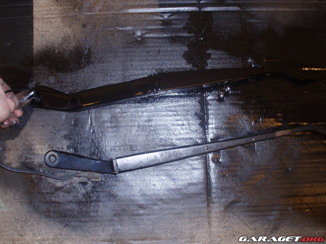

Blev inget gjort idag men igår hände det lite, fick lackat och provat min z32-adapter sen plockade jag bort plåtarna inne i ventilkåporna så dom kan köras i tvätt imorgon. Var ju rätt mycket klet i dom om man säger så. Fick ett litet ryck och började lacka dom skabbiga torkararmarna också, dock räckte inte färgen, (som vanligt).
https://www1.garaget.org/gallery/images/125/124043/124043-dc34ef0f3c284519b10cc5d86f0aad00.jpg
https://www1.garaget.org/gallery/images/125/124043/124043-6fbe478ca617c4bbe4262e39871da4be.jpg
https://www1.garaget.org/gallery/images/125/124043/124043-15f9f9524edc80fe6c959fd92551a97e.jpg
https://www1.garaget.org/gallery/images/125/124043/124043-539f5054b453d3fbb2e7916cda3cbb94.jpg
https://www1.garaget.org/gallery/images/125/124043/124043-e89a3d9fa0aaa574a8ebbdd79aeddc7a.jpg
Återkommer med bilder på rena delar imorgon. smile

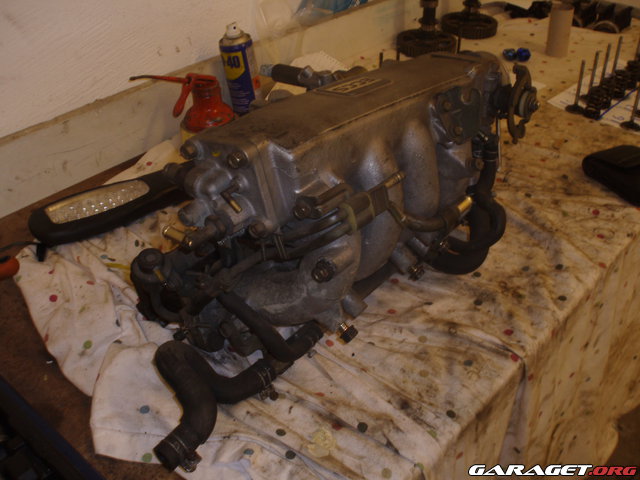

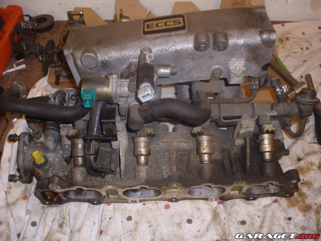

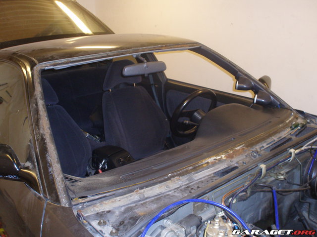

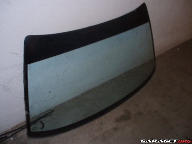

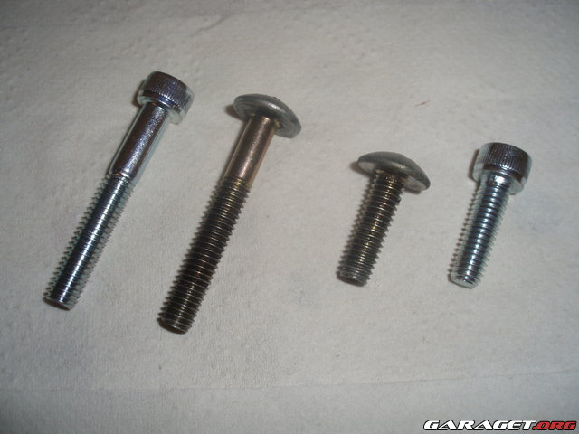

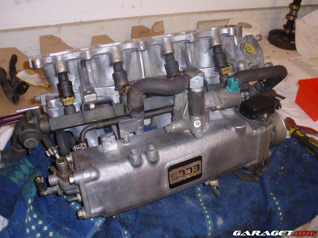

Nu kommer uppdatering! En stor sådan, har fått gjort rätt mycket i helgen. Bland annat har alla ventiler monterats i toppen, vindrutan har plockats bort och har även hunnit spänna dit toppen. Köpte även lite bra och ha grejer, t.ex insexskruvar till ventilkåporna istället för original stjärnskruvar.
Har även hämtat mina spridartätningar på Nissan och fixat nya o-ringar till spridarna genom arbets/praktikplatsen. Så insuget har faktiskt också skruvats ihop. smile Här kommer lite bilder:
Detta var riktigt pilligt, knasterna ville verkligen bråka. Kom dock på en liten taktik och då gick det perfa! smile
https://www1.garaget.org/gallery/images/125/124043/124043-e233ff71df2d5282a0035810074fe815.jpg
https://www1.garaget.org/gallery/images/125/124043/124043-84dd52ae3dd2c1ad657d9bc173ce1a54.jpg
https://www1.garaget.org/gallery/images/125/124043/124043-2990a9d795487de1523fdca9c8d527b7.jpg
Alla ventiler i!
https://www1.garaget.org/gallery/images/125/124043/124043-733b37d9304112e6ea79b69ac5d5dbc3.jpg
Här är mina insexskruvar till kåporna, både snyggare och håller bättre.

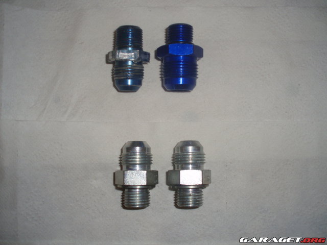

Fick äntligen tag i dessa med! M16-AN12-adapter, dom enda som hade var Hydroscand i HBG. Bra pris också! Sitter alltså mellan sandwichadaptern och oljekylarslangarna.
https://www1.garaget.org/gallery/images/125/124043/124043-a8c18fd121f1cbe254ff55fc075102f1.jpg
Ruta borta.
https://www1.garaget.org/gallery/images/125/124043/124043-2777ba63b2657cdb5f89868c9abea991.jpg
https://www1.garaget.org/gallery/images/125/124043/124043-382950cb9fefa83a6ce2cd4e6cc2c103.jpg
Insuget ihop igen, denna gång med 444cc-spridare.
https://www1.garaget.org/gallery/images/125/124043/124043-ef9fd899d03be375dd5fe05501fdf43e.jpg

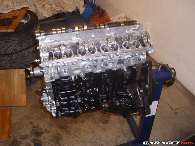

Topp på plats!
https://www1.garaget.org/gallery/images/125/124043/124043-ae1ee8323aafe89e4d68408a5f3ea489.jpg
Börjar se ljuset i tunneln nu! smile
https://www1.garaget.org/gallery/images/125/124043/124043-e2af6a6816d10f9f4d243f0dbcf30b7d.jpg
