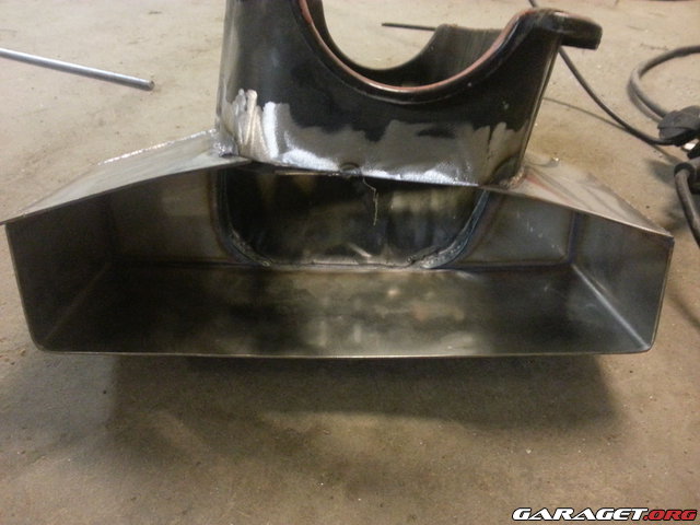

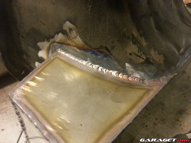

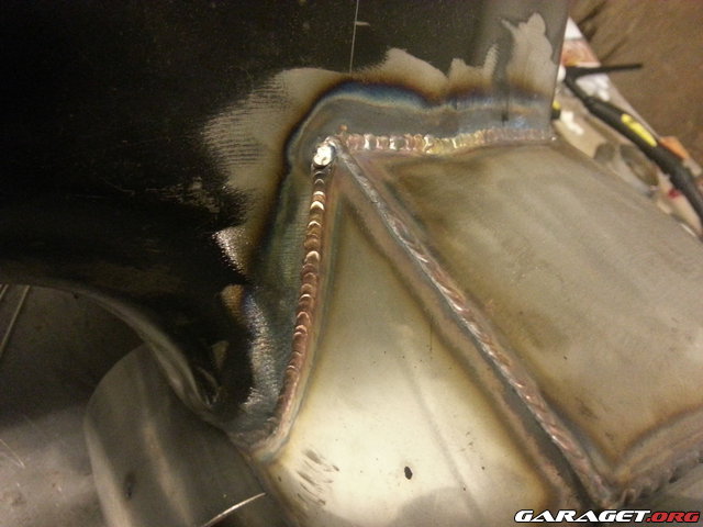

Byggde ihop ett nytt tråg lite snabbt innan motorn åkte i, denna gången i rostfritt då mitt gamla tråg började rosta invändigt efter en runda i karuselltvätten på jobb.

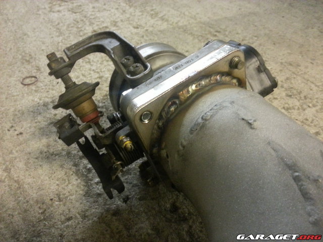

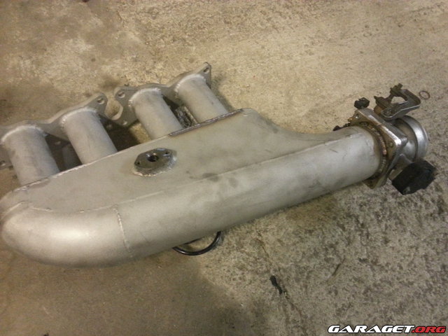

Blästrat mitt insug och bytte även bort kina-mögspjället mot ett OEM VR6-spjäll. Hade en massa problem med det förra...

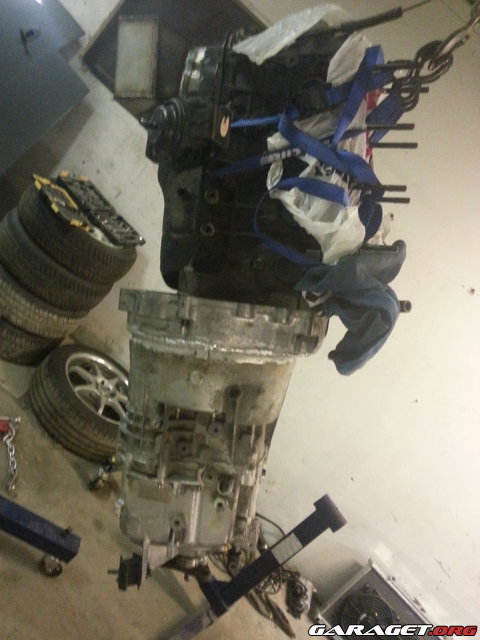

Under inpassningen av lådan. Ser gigantisk ut mot det lilla ca18-blocket. smile
https://www1.garaget.org/gallery/images/125/124043/124043-c82375157e28214dc0e2088b0c805540.jpg

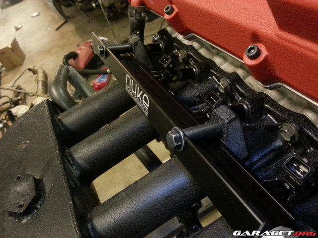

Här byttes fler kinagrejer bort. Körde kina-fuelrail förra året, insåg att den var totalt kass efter att ha bytt spridar o-ringar 511 gånger p.g.a. dålig bearbetning i hålen. Usch!
https://www1.garaget.org/gallery/images/125/124043/124043-9215be21294a14a12d8b9d3bb2c2109c.jpg
Monterat! Insuget även lackerat och förstärkt med 10mm rundjärn.

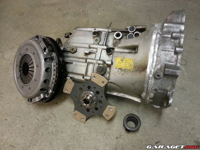

Drivetrain 2015! Omborrat/stiftat Driftworks svänghjul, Sachs pcs 618-platta med Sachs pcs sinterlamell. Bytte även alla bussningar som rör växellänkage.
https://www1.garaget.org/gallery/images/125/124043/124043-d45191c95b40ca3ce3e8c5f08d66be61.jpg

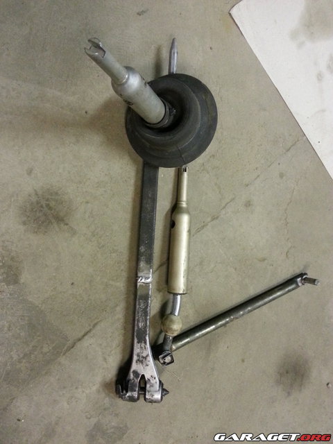

Kortat spakställ och växelförarstag. Använde inte BMW-spaken utan blev ett "racetema" shortshift kit istället.

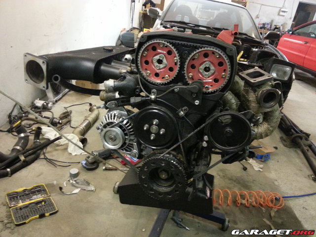

Motorn nästintill klar. Ny 940 VR-givare fick det bli också. Den gamla var lite naggad i höljet.
https://www1.garaget.org/gallery/images/125/124043/124043-6224cbf1ef09a0f5994a87879e3a2212.jpg

Tack du! smile Det är bakaxeldelar som fixat lådan, det blev en 5-växlad zf-låda ifrån bmw 328/m3 e36. Dom hade färdiga fixturer till ca18 så det var bara att skicka upp original sprängkåpa så gjorde dom resten. smile Hade väl egentligen varit bättre med en sjätte växel då denna har 1:1 på 5:an men då sprack budgeten hehe.. smile

tjena, hur långa runners är de på insuget och hur många liter ligger de på? och vilket material är de tillverkat i?smile
du har säkert redan skrivit de men frågar iallafall smile
du kan ta de i pm ifall du vill
Senast redigerat av soderstrom123 (19 mars 2015)
CLASSIFIED
646 Inlägg
20 mars 2015
#854
Tjabba!
Den totala längden på kanalen (från tratt till ventiltallrik) hamnade på runt 35cm om jag inte minns fel. smile Har tyvärr inte mätt volymen, byggde det så stort det gick. Tillverkade det i rostfritt då jag bara har dc-funktion på min tigsvets, annars hade det blivit alu. smile

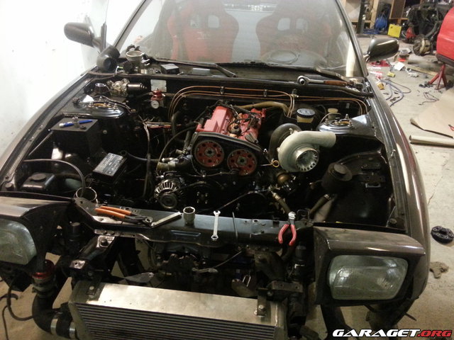

Då var Nisselina startad! Har tagit dåligt med bilder, så fruktansvärt tråkigt ljus i garaget så bilderna blir skit. Kommer fixa lite bilder så fort jag fått rullat ut henne ur garaget. smile
Blev lite stressig uppstart då jag ska iväg ett par dagar denna veckan och jag hade som mål att ha startad den innan dess. Så har lite saker som måste snyggas till innan motordelen är helt färdig.
Videobevis! Lådan viner rätt mycket i filmen, hoppas det sliter till sig! smile
