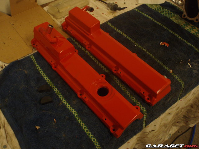

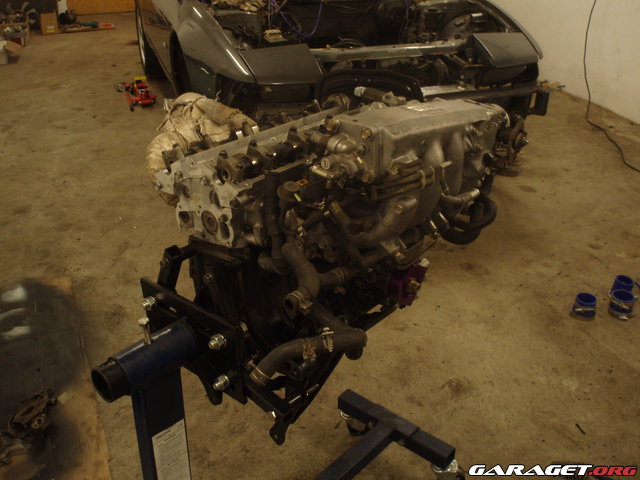

Sådär ja, ganska lyckad dag i garaget. smile Fick skruvat dit insuget, dubbelkollade först alla slangar och rör. Sen satte jag även dit generatorn. Gav mig även på ventilkåporna, blir som sagt rött nu tills vidare.

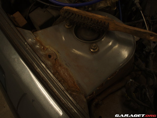

Slipade även på a-stolparna och fjäderbenstornen lite idag, jävla rost! :@ Hoppas det blir bra sen när lackeringen är klar.
När jag kom hem låg en litet fint kuvert och väntade på mig, ÄNTLIGEN! Ett av tre paket hemma. smile
Innehöll: z32-bränslefilter, oljefilter, kamremssats, elfläkt med mountingkit, samt kopparbricka till oljepluggen.

Kamremen ska på imorgon!

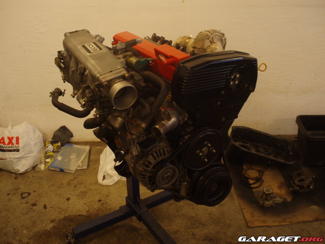

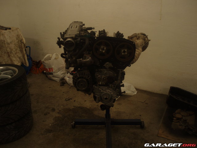

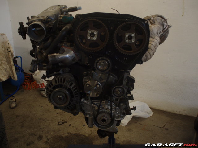

Kamremmen åkte på idag, gick smärtfritt. Satte även dit generatorn och remskivan till vattenpumpen. Tog även bort maskeringen på ventilkåporna, dom blev faktiskt riktigt bra! Men hade fortfarande varit fetare med min andra idé. smile
Väntar nu på pinnbultar till grenrör och min koppling, drygt som f*n. Ska börja tillverka mina nya motorfästen sålänge, sumpen skall också dit. Annars är det inte så mycket kvar med motorn.

dubbelkollat nu så att alla drev står rätt nu? wink så där inte blir något vajsing med tändningen
CLASSIFIED
646 Inlägg
4 april 2012
#112
Allt står rätt! Men tändning måste justeras ändå, i och med att casen har varit avplockad och jag lär ju inte hitta exakt samma läge som tidigare.. smile

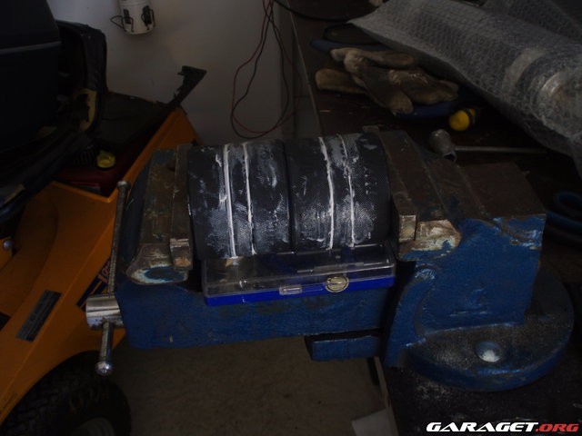

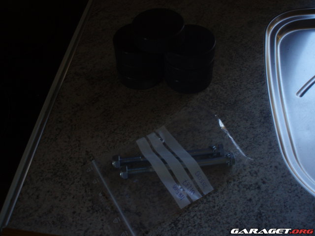

Satte dit kamdrevskåpan och en ventilkåpa idag, väntar med den andra tills grenröret är fastspännt. Vill inte repa och skava bort lack på den än känner jag. smile Fick inhandlat mina blivande motor/växellådsfästen idag också, Hockypuckar! big_smile Blev också ett par bultar med tillhörande muttrar och låsbrickor.
Sågade av en av puckarna på mitten för att det krävs ca 2 och 1/2puck för att få samma höjd som originalkuddarna. Eftersom jag tog vinkelslipen så luktade det lite Vallåkraträffen i garaget, me like! smile
Limmade ihop dom med silicon.

Då rör inte motorn så mycket på sig nu då? wink
CLASSIFIED
646 Inlägg
5 april 2012
#117
Nej, den står helt stilla i garaget. smile
