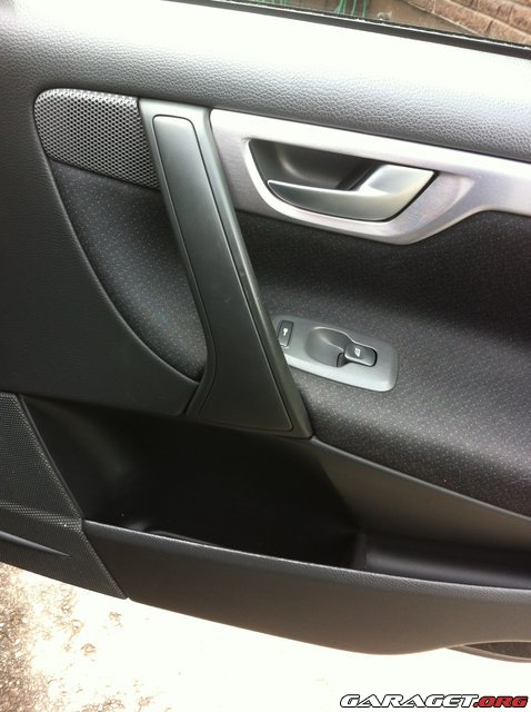

https://www1.garaget.org/gallery/images/25/24540/24540-0e84c564361c0807cdc72eb1bc236151.jpg
va på tiden att montera facelift handtagen, mycke snyggare
17 Inlägg
21 maj 2012
#172
Jepp helt klart mkt snyggare:) visst satt dom skruvade från insidan dörrsidan?

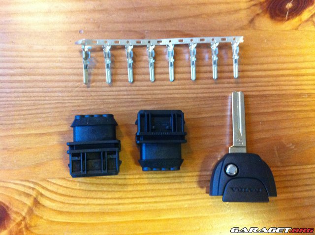

Måste bara fråga lite snabbt angående facelift lyktorna.... Har tänkt att köpa såna lyktor till farsans Ocean Race V70 årsmodell 02, behöver jag köpa till något annat för att kunna montera och använda dessa eller räcker det att enbart modifiera kablarna? Ingår det alltså en ny "kabelskalle" som ska lödas fast istället för originalet som ska kapas bort!? Hoppas du förstår big_smile
243 Inlägg
24 maj 2012
#174
Jag byggde en adapter till mina lyktor så man slipper klippa å löda i dom kablarna som finns. Har atrikelnr hemma på kabelskor och kontakt som du får köpa på Volvo.
498 Inlägg
24 maj 2012
#175
Okej! Det vore jätteschysst om du kunde gräva fram och ge mig dessa artikelnr. så man kan fixa detta! smile
243 Inlägg
24 maj 2012
#176
Har letat efter artikelnumren men hade inte kvar dom.
Kanske nån annan här som har de eller om du får söka lite på internet.
498 Inlägg
243 Inlägg
24 maj 2012
#178
Markus1987 skrev:
Är det denna kanske?
http://www.svxc.se/phpBB2/viewtopic.php?p=182637
jepp en sån behöver du men sen behöver du beställa dom här kontakterna och kabelskorna
hitta artikelnummret:
2 st isolator  vo978161
8 st kabelskor vo978299
https://www1.garaget.org/gallery/images/25/24540/24540-67d2e488c1ce96ca6a773b6c2a890d03.jpg
