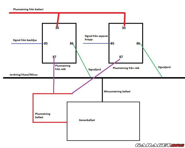

Hur kan man lösa så att man dels kan starta backljuset med knapp ( blända tätt intillligande med helljus ) men även att den ska starta automatiskt vid backning ? Två reläer ?smile
Jag tror inte du kan ha båda.
Om du vill ha på det för att blända bakomvarande så skall du tjuva signalen från positionsljuset.
Om du vill ha på det på automatiskt när du backar då skall du tjuva signalen från backljuset.
Det är just så jag har kopplat på min bil, så man kan ha båda delar samtidigt wink
Men du ska INTE tjuva från pos.ljuset, då lyser det ju hela tiden.
Du menar att du tjuvat från båda?

C_A_T skrev:
Sjodahl skrev:
Jag gissar på 2 olika kablar som signal till relät. En kabel är strömsatt med 12v och kopplad på knapp. Sedan den andra kabeln är strömsatt med ex. strömtjuv på original backljuset. Vilket gör att  när man aktiverar med knappen drar relät. Det samma händer när du lägger i backen smile

AD_ skrev:
C_A_T skrev:
Gjorde en snabb skiss hur man kan koppla, jag gick steget längre än det men orkar inte rita upp det ikväll
Kom på att jag glömde säkringen, men det får ni lista ut själva.
https://www1.garaget.org/gallery/images/73/72687/72687-c81ee87577a0fc598c40a8800621d9dd.jpg

Sjodahl skrev:
AD_ skrev:
http://www1.garaget.org/gallery/images/73/72687/72687-c81ee87577a0fc598c40a8800621d9dd.jpg
Går väl även även att använda sig av endast ett relä och fixa en diod på signalkabeln som kommer från backljuset?
Eller tänker jag helt fel nu igen? smile

MammDiin skrev:
Sjodahl skrev:
Ja det skulle funka det med. Men är osäker på om det skulle funka med hur jag har kopplat på min bil. För om jag lägger i backen så lyser bara det ordinarie backljuset, trycker jag på knappen så lyser backljuset och dom extra lamporna till backljuset.

AD_ skrev:
C_A_T skrev:
Det blir alltså 2 pluskablar från batteriet? En som signal och en till plusmatningen då?
