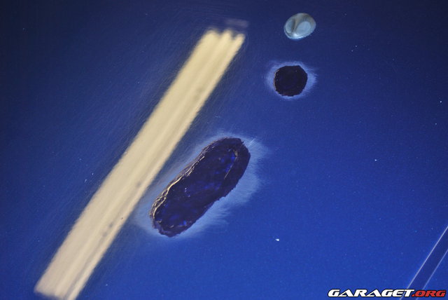

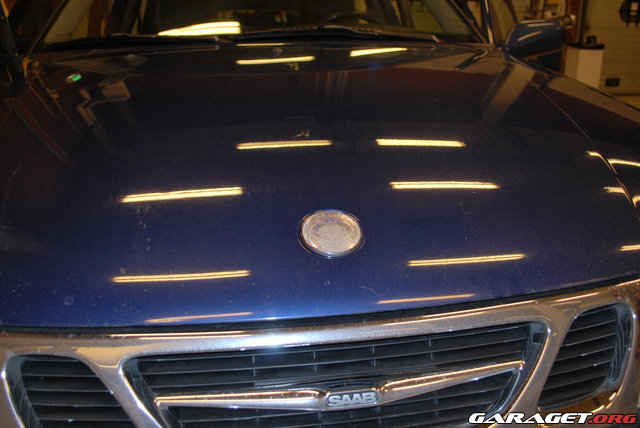

Fuuuuult lacksläpp på huven sad inte särskilt snyggt lagat heller...
https://www1.garaget.org/gallery/images/159/158245/158245-91d3569fe0a0cb45cc909690e67cb024.jpg

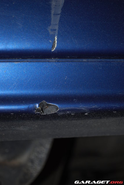

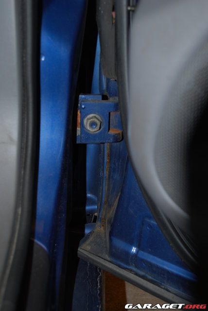

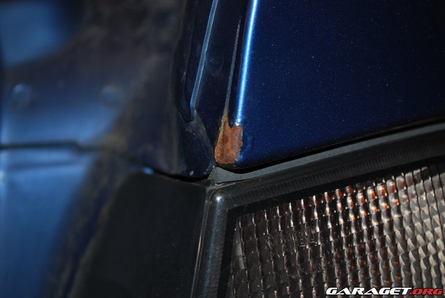

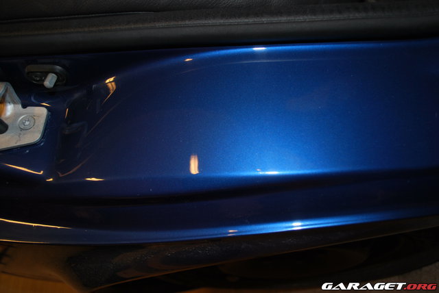

Lite smårost innanför passagerardörren
https://www1.garaget.org/gallery/images/159/158245/158245-e3b4d79171044f4b7ff6349c0f1b9a7f.jpg

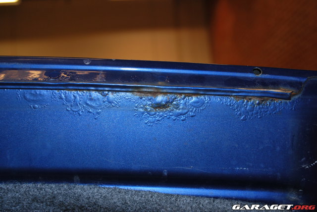

Skav från bagageluckan

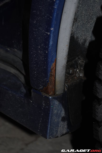

Skav som resulterat i mycket rost sad

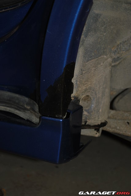

Hjulhus vänster bak
https://www1.garaget.org/gallery/images/159/158245/158245-ce9943b8e003565d06e66413dc7860fc.jpg

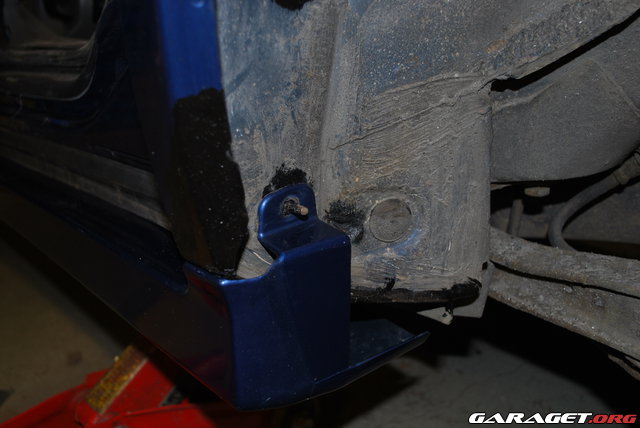

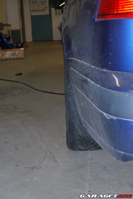

Förmodligen en klantskada på baken hmm
https://www1.garaget.org/gallery/images/159/158245/158245-b629d2663257dbb5c27ab7d212b33f59.jpg

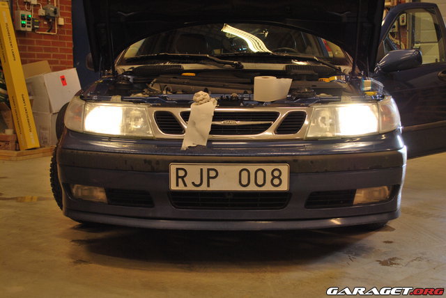

Satte även i vitare lampor i halvljuset
https://www1.garaget.org/gallery/images/159/158245/158245-19db1e19b17154a9fd9b23796f0b22f8.jpg
Syns inte på bilden tyvärr, men IRL syns det smile

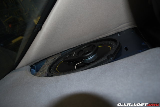

Lite roligare högtalare..

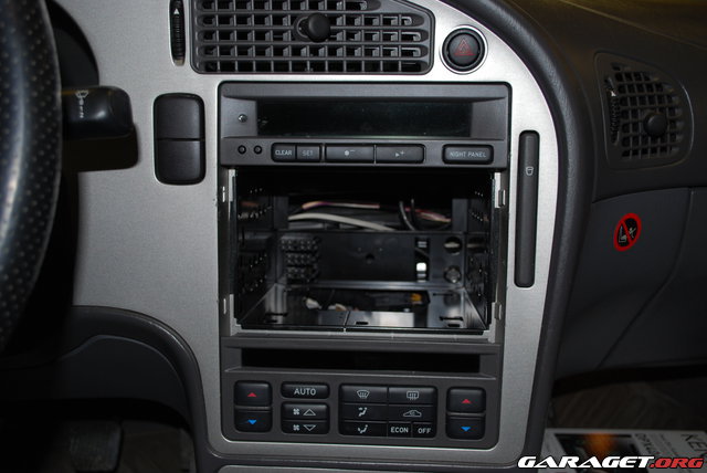

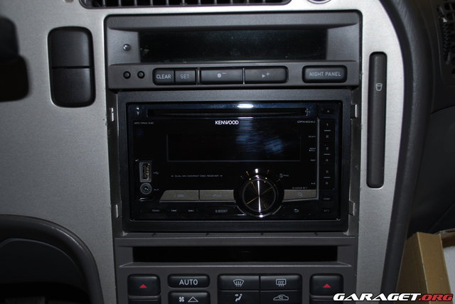

https://www1.garaget.org/gallery/images/159/158245/158245-3154544158a114b395f85b7c548875e6.jpg
..och en goare stereo wink
https://www1.garaget.org/gallery/images/159/158245/158245-9de4d12fa3e8cfec7b34815205a5b8b1.jpg
Finfint!
Tyvärr är ju inte tillgången på monteringsramar så jättebra, så vet inte riktigt vad jag ska hitta på där tongue

Och första lagret färg på huvskadan

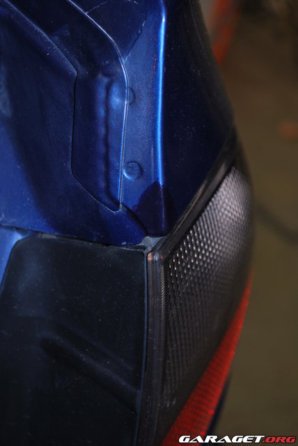

Rostlagning ovanför bakljuset

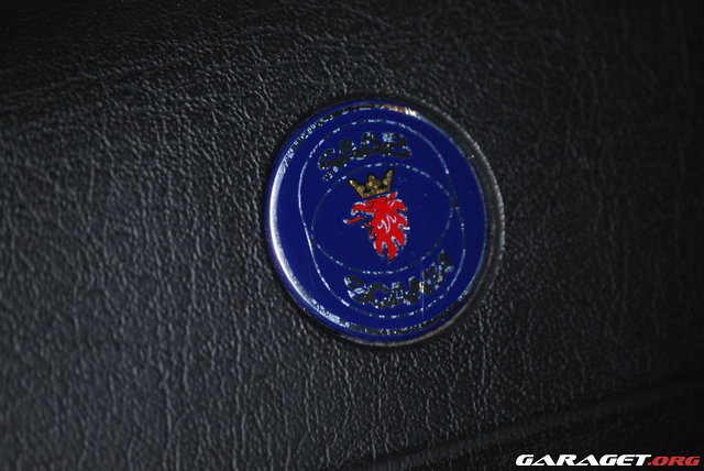

Syns inte så mycket när man ser det IRL, men emblemet på ratten verkar ha tagit en del stryk ändå. Kanske blir till att byta smile

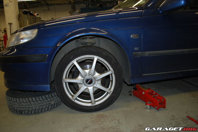

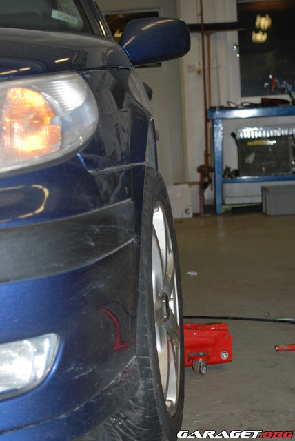

Har nu lite funderingar kring fälgarna som jag skaffade när jag hade 940:n. Dom passar ju på bilen nu men då måste jag ha hjulbult med flytande skalle för att Volvo har 108/5 och Saab har 110/5.
Dock funderar jag på hur dom ser ut på bilen och hur bra det är med så pass breda hjul.
Här är några bilder:
https://www1.garaget.org/gallery/images/159/158245/158245-4281f770117c051a603cd0675d643c9d.jpg
Så ser dom ut. Det är 17" Specialfälgar, men jag har ingen aning om ET eller bredd på fälgen, det kanske någon annan kan eller vet hur jag tar reda på? smile
https://www1.garaget.org/gallery/images/159/158245/158245-a1fa27c4ece9eec1668f4a6c7b6c2fd4.jpg

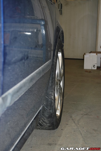

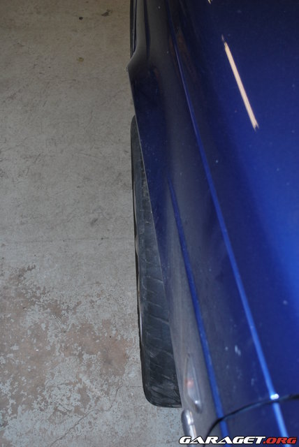

Så här mycket sticker dom ut fram
Gämfört med plåtfälgarna:
https://www1.garaget.org/gallery/images/159/158245/158245-c4eb0761b361434d8dad3c169e923274.jpg
Det är inte mycket dom sticker ut egentligen

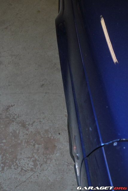

Framifrån:
https://www1.garaget.org/gallery/images/159/158245/158245-dd8702fafb674ea21a9748823e1e81b4.jpg
Bak:
https://www1.garaget.org/gallery/images/159/158245/158245-39772c952ec9b534173172605053993d.jpg
Bakifrån:
https://www1.garaget.org/gallery/images/159/158245/158245-1b6ae1005b87bcc14ee1e044a5471307.jpg
Nu till mina stora bekymmer. Jag vill ha på dessa fälgarna, men:
1, Jag vet inte hur det är med utrymmet i hjulhusen
2, Dom sticker ut lite utanför skärmkanterna
3, jag har ingen erfarenhet av hjulbultar med flytande skalle (funkar dom lika bra som vanliga?)
4, vissa säger att man inte ens behöver använda bultar med flytande skalle
Med alla dessa frågor så måste jag först lägga 500 kr på hjulbult med flytande skalle för att ens kunna testa om det funkar, och skulle jag ha otur har jag slängt 500 i havet tongue haha
Vad tycker ni jag ska göra? Behöver era råd då jag inte kan bestämma mig tongue

härligt projekt, vad är det för storlek på högtalarna du bytte. om du verkligen vill ha dom fälgarna på bilen så testa med dom bultarna.
296 Inlägg
3 mars 2012
Tack! smile
Kanske inte skrev det, men det är 6x9:or i hatthyllan smile Hade inga där eftersom org. stereo var AS1 tongue
Jo, det blir nog så, ska nog testa så att dom inte slår i fram i hjulhuset någonstans bara smile

fälgarna passade skitbra på bilen så tycker nästan du ska prova med dom bultarna! smile
296 Inlägg
4 mars 2012
Visst gör dom wink Tänkte åka iväg idag eller någon dag framöver och montera på dom med vanliga hjulbult för att se om dom får plats i hjulhusen big_smile

Angående dom där sommarhjulen, vad har fälgarna för ET och navhål? Jag tycker dom verkar sitta alldeles lagom långt ut.
296 Inlägg
14 april 2012
Rallyhalle skrev:
Ser ut att kunna bli bra detta!
Tackar! smile
Går lite långsamt nu bara eftersom jag har precis köpt en MC och ska ta körkort nu i sommar tongue
Fälgarna har jag inte en aning om hur ET är, men borde vara kring 45 och navhålet är anpassat för Volvo 940, vilket är samma som 9-5 smile

Okej, jag kör med ET49 på mina nuvarande 17"are på 9-5an.
Och är navhålet 63 på 940 också så är det ju bara att slänga på bult med rörlig kona! smile
296 Inlägg
14 april 2012
Rallyhalle skrev:
davidburman skrev:
Tackar! smile
63? yikes Jag har läst att navhålet ska vara 65,1
Bäst är det ju om man kör med 49 i ET men 45 känns som close enough wink
