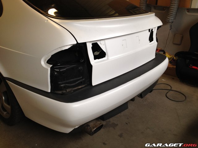

I måndags fick vi hem materialet och igår började vi med att plocka bort lister och demontera baklyktorna.
Idag plockade vi även bort viggenvingen vilket tog sin lilla tid. Sen
ska alla limrester och smuts bort.

Eftersom att vår käre vän Gagge gräver i motorn så börjar vi bakifrån.
Här har vi satt fast en liten bit av vinylen.
https://www1.garaget.org/gallery/images/64/63268/63268-65c127817ba80a137e1e88ad8482371c.jpg
Vinylen värms med värmepistol och sen använder man skrapor för att få ut den jämt.

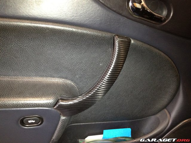

Vi lekte lite med kolfiberfolien. Kommer bli lite detaljer med det framöver.
Här är ett smakprov:
https://www1.garaget.org/gallery/images/64/63268/63268-2ba946b4faf1193690d856d862432e23.jpg

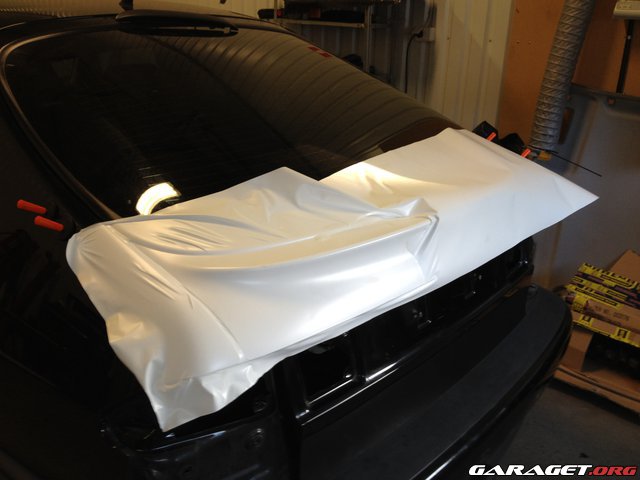

Jag vet inte hur väl det syns på sista bilden men det blir eventuellt en "gör om, gör rätt" på bakspoilern.
Man får så mycket material i hörnen och då veckar det sig. Så det har varit lite pillande idag. Men vi har båda baksidorna klara och de blev bra. Vi ska kika lite till på bakspoilern imorgon och besluta om vi ska göra om den eller ej.

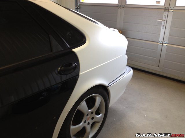

En bakdörr fixad:
https://www1.garaget.org/gallery/images/64/63268/63268-741d24c0024b44b7ce6343ace2d46f6d.jpg

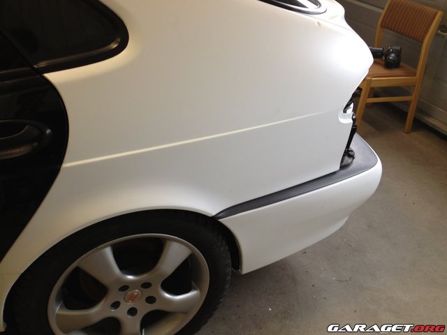

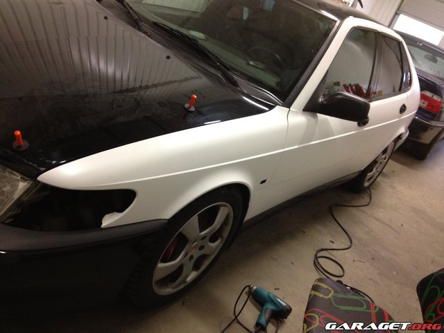

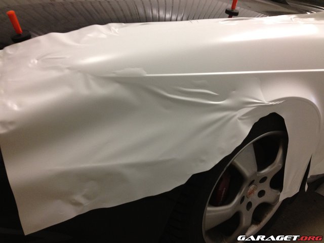

Hej igen, det har hänt lite. Numera är ena framdörren och framskärmen också vit.
https://www1.garaget.org/gallery/images/64/63268/63268-d82e9456ea926f363430e2caad428274.jpg
Dörren fixades i förgår och idag var jag uppe en runda och satte skärmen. Det är lite svårare när man är själv faktiskt. Ibland behövs det att man är två när man både ska värma och dra lite här och där samtidigt.

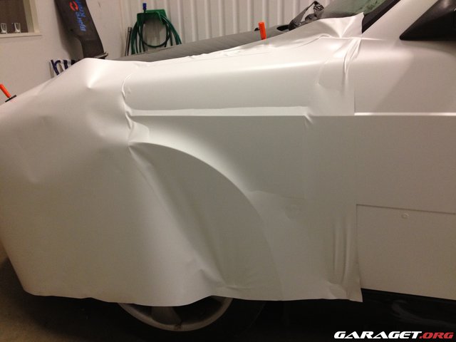

Här är en tidig bild på skärmen:
https://www1.garaget.org/gallery/images/64/63268/63268-eedac0127d71df990835b76730c04a09.jpg
Här har är det främre delen kvar:
https://www1.garaget.org/gallery/images/64/63268/63268-efae38543dbf9f262bb26261e17229b3.jpg
