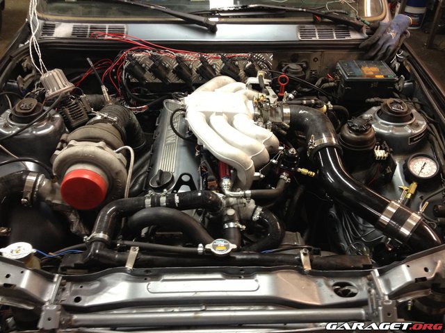

https://www1.garaget.org/gallery/images/98/97288/97288-24c051fb1c3e5c6b5e26d155fa371304.jpg
så här blev placeringen av tändspolarna

Vad för tändsteg används för drivning av separata spolarna ? eller går det i combo med sprutet osv?
Riktigt nice bygge för övrigt, kul när det händer grejjer wink
Bmw 325ix Burn outs is 4 Wannabees
128 Inlägg
15 juli 2012
#84
Det är tändspolar med inbyggda tändsteg, dom gillar mycket ström :-p
Kopplas direkt till sprutet

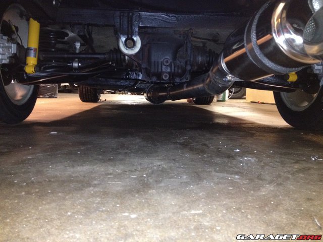

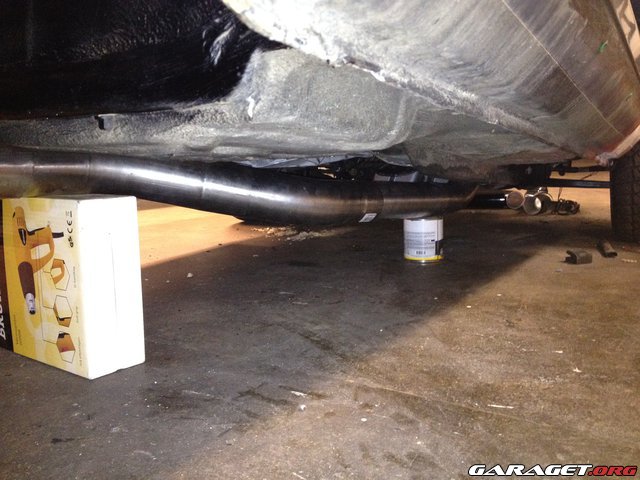

https://www1.garaget.org/gallery/images/98/97288/97288-2210ac9f6e26f6ce6979873606cef830.jpg
https://www1.garaget.org/gallery/images/98/97288/97288-ae8e31055900460f84ed3cbfd1bb4c1d.jpg
När avgassystemet byggdes
https://www1.garaget.org/gallery/images/98/97288/97288-afe4e7411d378c989974e8b6e4daaf29.jpg
hyfad frigång ändå då det är 3.5 tums rör

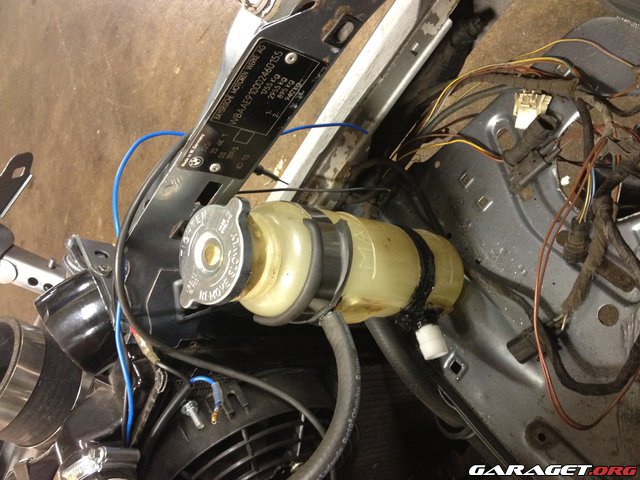

https://www1.garaget.org/gallery/images/98/97288/97288-cba21f4e2dd30dfbd938bb63c186f348.jpg
ett gammalt volvo expansions kärl modifierades för att passa i bilen
https://www1.garaget.org/gallery/images/98/97288/97288-27be119dc80159127ab497529f7aedc9.jpg
en del har ändrats sen denna bilden togs men liten hum om hur det kommer se ut
ska fixa nyare bilder framöver

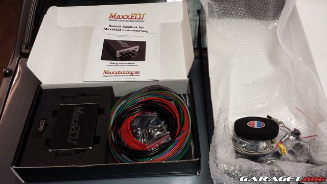

Donat lite med wizzard i Nirat och grejerna verkar svara bra än så länge men sen när man blev för ivrig och vred på nyckeln så naturligtvis så var hallgivaren för nära drevet så den gick av men men shit happens en ny beställdes och ska monteras idag, map/mat sensor ska kollas med och tändkablar på sen bara att knappra vidare
128 Inlägg
10 augusti 2014
#93
Här var det länge sen det skrevs något får vi väl ändra på lite då
Det krabbades ju en del med Nirat som kopplades in men ville aldrig riktigt funka så tröttnade lite igen och sålde det och köpte ett maxxecu sen istället.
Så det kopplades in med hjälp av Peter Lindqvist en nära vän till mig och under tiden då så upptäcktes det att vi bränt en tändspole med Nirat innan dess så fick hämta en ny sådan och sedan gick det fint och uppstarten var kommen

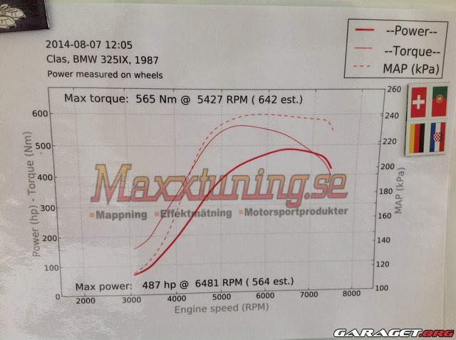

#99
487hk på hjulen och 564hk i motorn som syns på bilden så nu är det bara ut och köra och se hur det går big_smile
