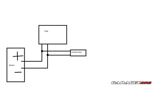

Tjena!
Har en kondensator jag tänkt koppla in i bilen, har sökt runt och allt sånt för att försöka begripa hur den ska kopplas, men jag blir inte klokare.
Kondensatorn har bara en + och en -, dom som har 2 av varje är ju skitlätta och koppla in, men jag fattar inte mej på denna.
Laddar upp en bild också så att alla förstår hur jag menar.
http://img593.imageshack.us/img593/7153/img201203021946581.jpg
Om nån orkar rita en snabb skiss hur den ska kopplas vore väldigt bra!

Du behöver kabelskor på kablarna som ska anslutas, sen så är det bara att skruva fast dom på kondensatorn. Dels jord från karossen till kondensatorn och sen vidare till steget. Sen plus från batteriet till kondensatorn och vidare till steget.

Jo, kontakterna har jag, dock inte på bild.
Men ska jag trycka in både kabeln från batteriet och den som ska vidare till steget i samma kontakt?

ja det ska du.

Svar ja.
http://commons.wikimedia.org/wiki/File: … tor_hg.jpg
En kondensator är väldigt simpel så man behöver inte krångla till det hela wink

Beror på hur du menar, om du kallar kabelskorna för "kontakt" så säger jag nej, köp passande kabelsko till var och en av kablarna och löd eller pressa fast dessa på kablarna.

på - polen sätter du fast en kabel som går till jord.
På + polen så sätter du fast kabeln som går från batteriets + pol. Därifrån (kondensatorns + pol) vidare till stegets + pol.
och varför inte göra samma med minus?
Precis?
det är ju bara att klippa kablarna som går till/ från steget o sen "skarva dom" vid anslutningarna på kondensatorn. Alltså bara klippa kablarna på rätt ställe, sätta dit kabelskor på dom fyra ändarna o sen skruva fast dom på rätt anslutning på kondensatorn. (plus på plus o minus på minus) Sen är det ju klart.
Tänkte mest på att man kan jorda den i chassit direkt, därmed en kort kabel bara. Man kan göra på ett antal sätt.

big-jepp skrev:
kondensatorn ska sitta så nära steget som möjligt så den blir oftast kortare så.
