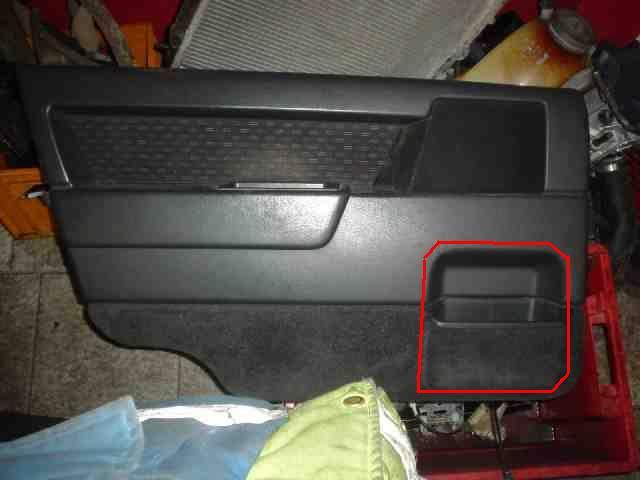

6.5" är väldigt lätt att fixa själv om du är lite händig! Kolla mitt fotoalbum, där har vi byggt enkelt med en skiva bara och klätt så ser det bra ut också! smile
dB Jägare!
732 Inlägg
5 mars 2012
Japp! Eller ja, vi sågade ut en fyrkant där kartfacket satt, och fäste en 22mm MDF skiva på baksidan för att det skulle vara en riktigt stum montering, kanske lite till överdrift men det kan aldrig bli för stumt! smile Eftersom vi skulle klä dörrsidan efteråt så skruvade vi helt enkelt fast den med vanliga träskruv rakt igenom själva dörrsidan, och tätade sedan runtom på baksidan! En 8" går säkerligen att få i om den inte har djupt monteringsdjup! Men krävs mer arbete för det, plus att det kan bli lite krångel med rutveven om du nu inte har elhissar!

okej får se vilket det blir om det blir 5,25" eller 6,25" eller rentav 8" smile Men kartfacket är bara den lilla fyrkantiga som sitter skruvad eller bara itryckt? Tänkte för på 740 sitter det ju i ett mao kartfacket utgör hela underdelen på dörren så lite bökigare att fixa på den minns jag en gång i tiden tongue
Antar att det är likadant på 7/9 serien. Dörrsidan sitter bara i tre vita clips eller vad man kallar dessa på undersidan som man bara drar av, sedan sitter det väl kanske fem skruvar som man drar ut från insidan. Eventuellt kan man behöva lossa på någon "dämpmatta" och sedan är det klart och du har hela undersidan av dörrpanelen att leka med smile

Vi kapade ur som den röda linjen är på bilden, och sedan lite enkelt satte vi fast en MDF skiva bakom! smile
http://i278.photobucket.com/albums/kk99/Wiesel_92/109356565vy1.jpg
1 253 Inlägg
14 mars 2012
Aha big_smile Ingen skiva framtill asså bara en på baksidan som högtalaren skruvades fast i ja då fattar jag hehe smile
