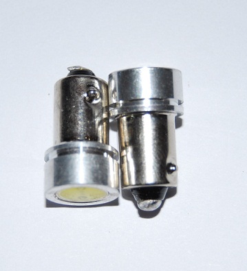

Köpt mig dioder till parkeringsljuset, samma kontakt allting, men lyser inte när ja tryck i dem? De är enpoliga.
Vad kan de va för fel?!

Vilken sockel? bil osv?
63 Inlägg
8 mars 2012
Det ska vara till reg belysningen på en Volvo 945 -92.
Den här är det http://shop.textalk.se/shop/4847/art47/ … 4d5be8.jpg
2 092 Inlägg
8 mars 2012
Plus och minus måste byta plats... Dioder leder bara åt ett håll.
429 Inlägg
9 mars 2012
Som föregående, dioder är halvledare vilket innebär att strömmen enbart kan passera åt ett håll.
63 Inlägg
14 mars 2012
Hur f*n byter man plats på det tongue

14 mars 2012
Öhhh vänd på lamapan kanske
Sätta den upp och ner eller vadå?...
Ontopic, du får helt enkelt byta plats på kablarna till lampan.
Tesla Senior Technician
2 307 Inlägg
14 mars 2012
Brains skrev:
Om lampan ser ut som på bilden ja... Hade väldigt för mig att dom antingen hade en Wedge eller spollampa
