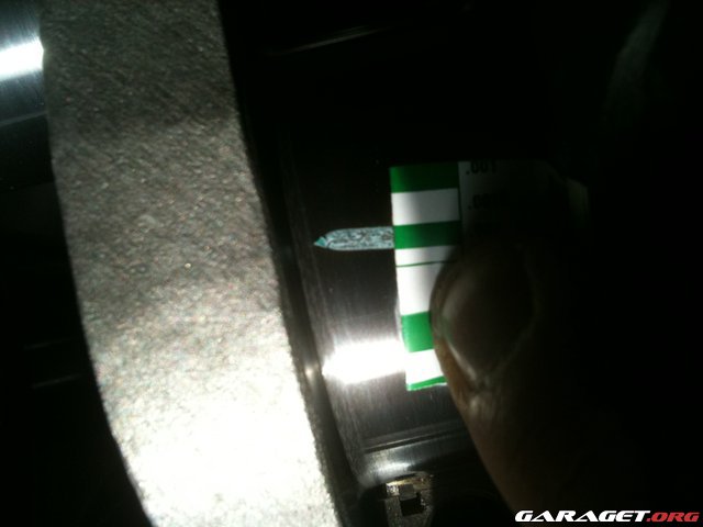

Idag har jag kollat spelet på vevaxeln,original bör det ligga mellan 0.0002"-0.00035",gatracer 0.00025"-0.00037",på min fick jag det till ca 0.0002"-0.00025" på alla 5,ska kolla med micrometer också,intressant att se om det skiljer ngt!

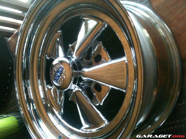

Har äntligen köpt 2st fälgar till,det blev 7"X 15" fram!

Gillar fälgarna. Cragar SS, körde dessa även på min Camaro.

Ja,jag har gillat dom sen sjuttiotalet,kommer ihåg en Dodge Challenger cab-70,blåmet med snygga flammor och en röd Pontiac Lemans cab-67 som brukade vara på macken man hängde vid,de hade Cragar SS! :-)
