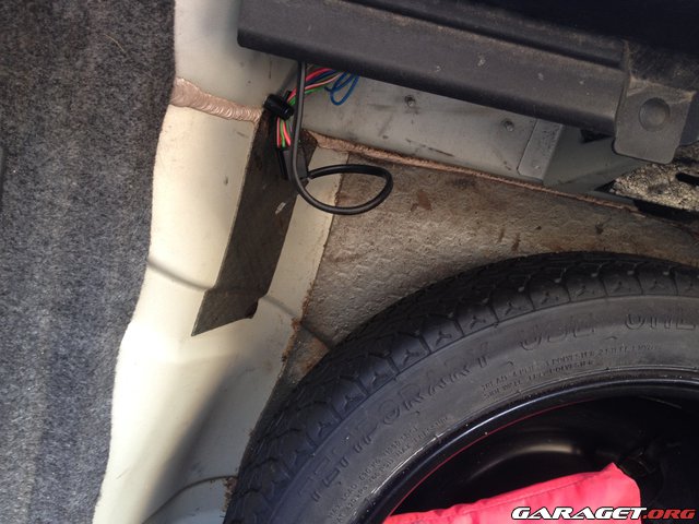

Hej, jag har en Saab 9-5 aero 00 och backsensorn på den har börjat strula som på många andra Saabar. Det står som hos många andra, backvarnaren ur funktion.  Dock så såg jag detta när jag lyfte upp golvet i bagageutrymmet.
https://www1.garaget.org/gallery/images/163/162741/162741-9224785a6142d26df613b29961482bda.jpg
Ska det se ut så här?

En sista fråga bara, ( sorry om jag är en jobbig F#n) men vad kan den där konstiga kabeldragningen vara på första bilden?
6 170 Inlägg
13 mars 2012
Ett par motfrågor:
Exakt var i bilen är det ??   Alltså mer än under golvet i skuffen..
Varifrån kommer dom "lösa" kablarna, ur stora härvan ??

Du har ingen dragkrok på din bil va ??
118 Inlägg
13 mars 2012
Härvan är belägen vid reservhjulet, den ena med de alla färgglada kablarna går under själva grå plastskyddet vid luckans gummilist till andra sidan och sedan upp bakom tyget (svårt att förklara) och den svarta går upp till 12 voltsuttaget. mad

Svaret på din fråga, Saaben är ej bestyckad med dragkrok:D
Svaret på din fråga : Jag vet, för det där är kontakten till dragkrokshärvan.....   tongue
Och dom andra två är något hemmapul för att sno ström till något som någon föregående ägare har haft i skuffen.

Haha ok, aaaaah det förklarar varför uttaget ser jädrans fult ut:D
Aha du har inte saabs original-uttag i skuffen utan det är ett hemmagjort ??
Så dom kablarna satt i dragkrokskontakten för att sno ström TILL uttaget istället för som jag trodde FRÅN uttaget till något som varit i skuffen innan ??
Isf har vi ju löst alla dina problem för tillfället wink
