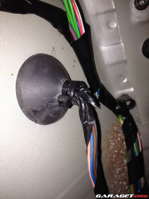

Hej nu har jag kollat i bagageluckan och då såg det ut så här

Det var svart eltejp runt denna, det såg lite hemmagjort vet inte om så är fallet. Kan det vara detta som strular till det?

Det där med eltejp är kabelstammen till baklyktan, tvivlar på att någon varit där och pillat. Saab använder också eltejp vettu wink
