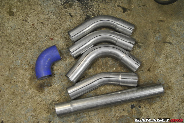

Köpte en till 90 graders silicon slang och lite avgas delar till tryckrör.

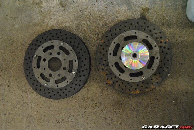

Bonusbild, fick dessa bromsskivor idag. smile
https://www1.garaget.org/gallery/images/104/103268/103268-caa184dfdfb3600616031a40d9fa3f9c.jpg
Inpassning av tryckrör, dom blir iväg lämnade på svetsning imorgon så att det blir tätt och fint smile
https://www1.garaget.org/gallery/images/104/103268/103268-d5b13c660c040a50c86f8b5dba620e3f.jpg

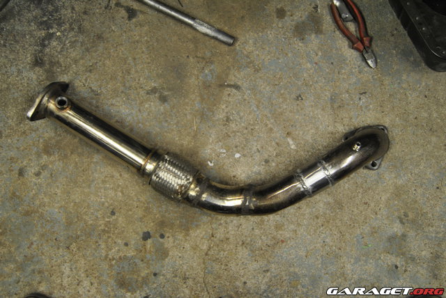

Svetsade i en bit i downpipen också så nu tar den inte i tråget längre.
https://www1.garaget.org/gallery/images/104/103268/103268-5c5590ce4d2e222be9e0b2fb4d290877.jpg

vad är de för broms skivor?? ser lite special ut;)

Karri-92: Jag vet inte så mycket om skivorna tyvärr, men det var tydligen tänkt att dom skulle sitta på en Saab förut iaf wink

Ser bra ut! Skivorna ser jag att du lätt kan borra om bult mönstret till 4/100. Bara du vet någon som Cnc maskin och svarv. Sedan bygger du en adapter mellan fjäderbenet ut till de nya oken. Har du Abs i bilen?

Streetan: Tack så mycket:) okej, ja vi får se vad jag ska använda dom till. som du skriver så lär det gå att göra om dom så dom passar. nepp abs har jag inte smile

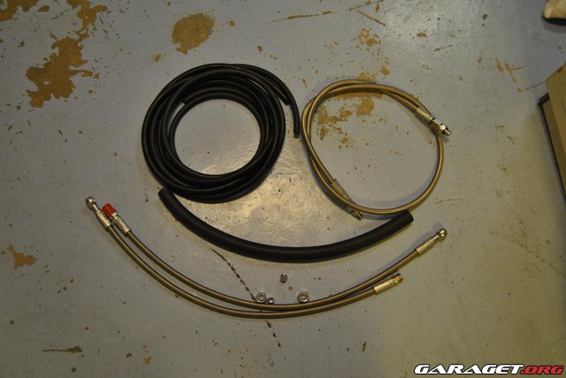

Var iväg och fixade stålomspunna slangar till turbon, olja/vatten med pressade kopplingar och lite vaccum slangar i fredags.
https://www1.garaget.org/gallery/images/104/103268/103268-13404b6d70eef7eb540f24af7b0e6f47.jpg

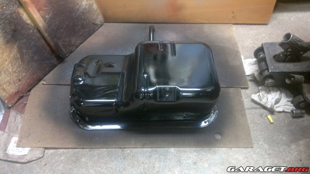

Fick tillbaka oljetråget från svetsning och maskintvättning idag, så slipade av det och målade.

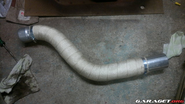

Lindat tryckrör
https://www1.garaget.org/gallery/images/104/103268/103268-1ca81f45bd87f8b1df8b22496337f291.jpg

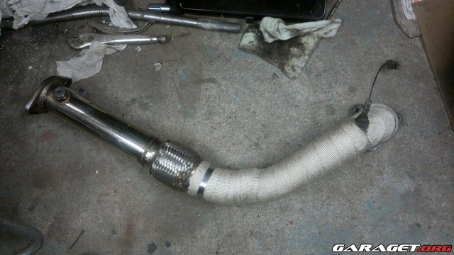

Lindad Downpipe, har även svetsat i lambda muttrar för orginal lambda och bredband.

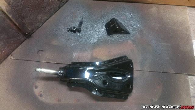

Målat motorfäste och fästen till Ic.

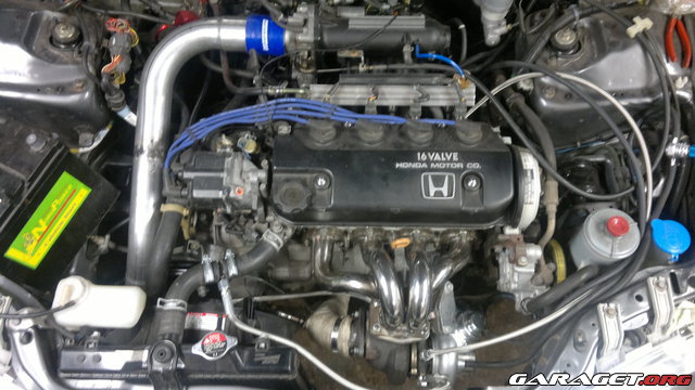

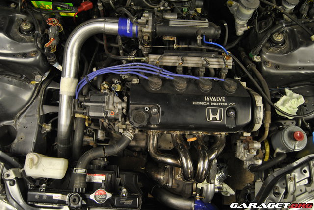

Har inte så mycket till update, har varit uppe i fjällen och åkt skoter under helgen så det har inte blivit nått gjort.
Men idag har jag iaf satt dit oljetråget och skruvat fast grenröret, turbon & downpipen samt kopplat fast slangarna riktigt.
Bjuder på en skoter bild smile
https://www1.garaget.org/gallery/images/104/103268/103268-8c32a552ad2fd0918cc644a2258a393c.jpg
Dålig bild, Ser ut som förut men nu sitter det fastskruvat.
https://www1.garaget.org/gallery/images/104/103268/103268-e4466b4db719819257b1167b10b09c83.jpg
Fortsätter imorgon.

Nice! Se bara till att tvätta ur tryckrören och dra om det går igenom en ren trasa inne i rören så det inte ligger kvar någon skit eller löst sittande svetsloppor som kan åka in i motorn när du startar den för första gången med sakerna på.
Tack för tipset, har blåst ur dom för att få ur lös skit smile
