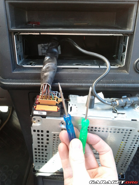

enklast är ju en plattmejsel o bända lite lätt från olika håll om du inte har orginalverktygen (:
2 093 Inlägg
23 mars 2012
Det finns 2 hål på varje sida som du lätt ser på första bilden. Brukar följa med 2 järn som är böjda som ett U som du trycker in i hålen och sen drar ut stereot. Om du inte hittar/har dem så försök med någon mejsel eller annat som passar in i hålen.

Jag har försökt att vrida och bända så mycket jag vågat.
Jag har försökt med ståltråd i de där hålen utan resultat.
Ska prova med mejsel i stället då.
2 093 Inlägg
23 mars 2012
Går inte med ståltråd för den böjer sig och trycker inte in ''spärrarna'' som håller fast stereot i ramen.
Går inte alltid med mejsel heller när de som passar in brukar vara rätt så korta.

Det gick fint med ett par mejslar.

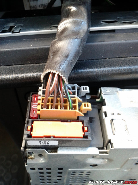

Men nu har jag ett nytt problem. Trodde jag bara hade högtalare i instrumentbrädan men nu visa det sig att det finns i dörrar och hatthylla. Men det kommer inget ljud ur dom.
Vågar man satsa på att bara köpa nya eller är det fel på sladdarna?
https://www1.garaget.org/gallery/images/177/176949/176949-eaf134135eedb3f8d0342a6d45ef5b5a.jpg
2 093 Inlägg
23 mars 2012
Är väl inte så vanligt att en högtalare går helt sönder så det inte kommer något ljud alls... Men vore lite konstigt om det finns högtalare som inte är ikopplade. Har du kollat så du inte har allt ljud fram (Fader front) på stereot?
Och om högtalarna är lätta att skruva bort så gör det och kolla att de är inkopplade.
Går även att mäta kablarna så de verkligen går från högtalaren till stereo med multimeter. Om det är någon annan som haft bilen före så vet man inte vad de kan ha hittat på om något inte funkat som de ville.

http://www.backesljud.se/produkter.php? … ptrar//338
Tror du kommer behöva nån av dessa adaptrar.
