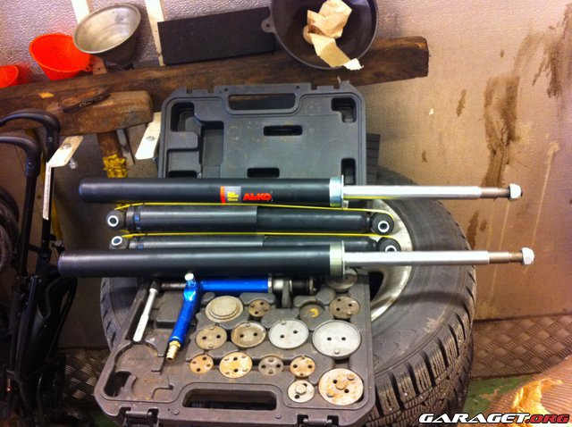

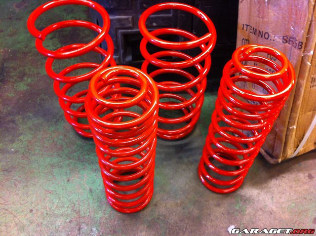

Nu ligger det ett väghållningskitt och väntar på montering.
Sportstötdämpare och sänkningsfjädrar 40/40.
Ska förmodligen montera dom i helgen och sedan får man se om man får kapa lite på dom eller inte.
474 Inlägg
18 april 2012
Du skulle ha tagit 60/40 smile
48 Inlägg
19 april 2012
Tror det också men går ju alltid att kapa lite.
Synd nog så har dom ju inte färdiga kit med 60/40 heller knappt någon som har lösa fjädrar ens
så det blir ju prisskilnad också. Behöver ju hårdare stötdämpande också.
Men får se hur det blir. Allt är ju bättre än vad det är nu. wink

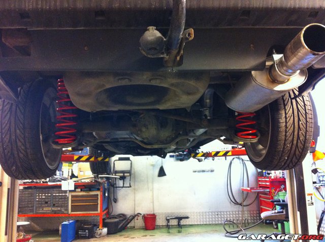

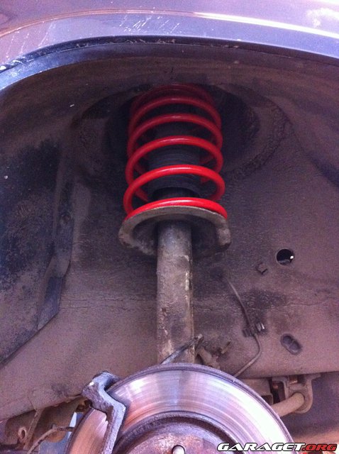

Idag monterades de nya fjädrarna och stötdämpare.
Blev riktigt bra bortsätt från att den är lite hög fram.
Ut från värkstaden och körde en sväng, vid första vägbulan skrapadeklamret till avgassystemet i.
Men det är väll så det ska vara när man ska köra lågt. wink
Lite tajt mellan däck och skärmkanter tyckte jag det blev bak men inget tog i när jag körde (än).
Sedan hem för att förbereda och sticka på lite födelsedagsfirande hos syrran.
Den 54kg tunga grillen som skulle vara present lastades i bagaget.
Bilen kändes ytterligare lite lägre. Ja ja tyckte jag och började köra.
Skrap skrap skrap tyckte däcken mot skärmkanterna. Hmm roligt tyckte jag.
Bara att vända och köra tillbaka in på parkeringen, springa upp efter en kniv och en hammare.
Lyfta bilen lite bak med domkraft, skära bort nederdelen av innerskärmen och sedan banka in skärmkanten lite.
Såja nu gick däcken fritt och bara att gasa igen.
Imorgon bär det av till verkstaden igen och fixa skärmkanterna ordentligt.
Då ska den också tvättas och några nys foton kommer nog upp.

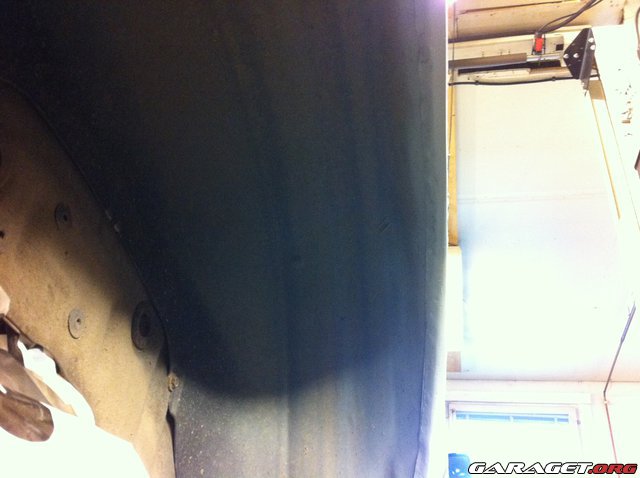

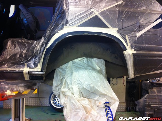

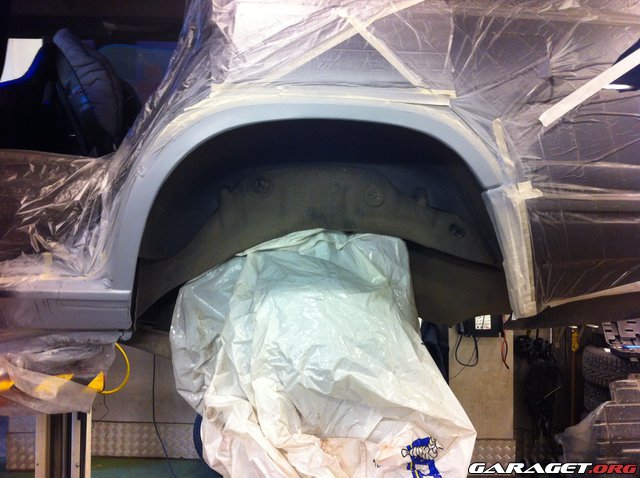

Så idag blev det modefiering av skärmkanterna och så passade jag på att slipa bort lite ytrost också.
Lackade det lite provosoriskt medans jag väntar på att jag ska fixa lack i rätt färg.
Hittade en liknande färg liggandes fast solid som fick åka på sålänge.
Passade på att vrida på avgasklamret också som var det enda som tog i vid vägbulor.
Lägger upp et par bilder på arbetet. som gjorts.
https://www1.garaget.org/gallery/images/48/47706/47706-33551eb960f5cb90d20ab2e6d11b3f51.jpg
https://www1.garaget.org/gallery/images/48/47706/47706-3015b9f5c87dbf0aa02005c2b97aab03.jpg
https://www1.garaget.org/gallery/images/48/47706/47706-04cea39ac59cf8f4c88a2297715106c1.jpg
https://www1.garaget.org/gallery/images/48/47706/47706-16d5898237ec1749ca882dcddefd19c7.jpg
https://www1.garaget.org/gallery/images/48/47706/47706-5ca422088658674929d59cb006b6fa2e.jpg
https://www1.garaget.org/gallery/images/48/47706/47706-e90c9eb03f4a8a29775cfcd166c76fc2.jpg
https://www1.garaget.org/gallery/images/48/47706/47706-1605d4612dbeec7e37b45c1b887ad1f0.jpg
Fått lite gjort i alla fall. Nu så finns det mer utrymme för däcken.
