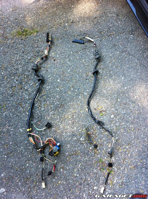

En dörr blev klar med nya kabelstammen på plats.
El-hiss monterad och el-spegel på plats.

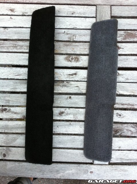

Nya hela fina svarta dörrsidor är det också nu och tyget på dörren lackades svart.
kommer ett par bilder.
Nya kabelstammen.

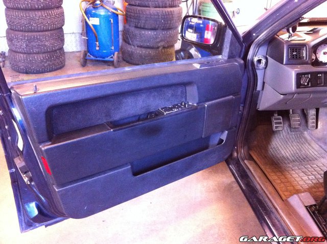

Och en liten bild på första färdiga dörren. Gött med el-hissar nu.
Ser bättre ut i verkligheten. Mycket svartare.
https://www1.garaget.org/gallery/images/48/47706/47706-f5d019489bb6bf3260726e403684b663.jpg

ironscull skrev:
Snyygt smile svårt att sätta dit elhissar ??
Tackar.
Nej inte svårt. Bara ta och flytta över kabelstammen. Allt är fördraget på 940/945 -93 och nyare.
Sedan bara borra bort nitarna till och ta ur gamla hissmekanismen och sätta dit nya och nita fast.
Allt är lika dant annars.
Ja och ta dörrsidor utan hål för veven om man vill ha det med.

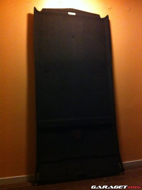

Idag så har man fått ur en massa plast och innertaket.
Lackat innertaket svart.
Lackat lite plast svart.
Ska montera innertaket imorgon och lacka lite mer plast.

Liten förhandstitt på nylackade innertaket. big_smile
https://www1.garaget.org/gallery/images/48/47706/47706-7cc94fc0762ff75886a48ac52decdc3f.jpg
Blir nog bra när det kommer in i bilen imorgon.

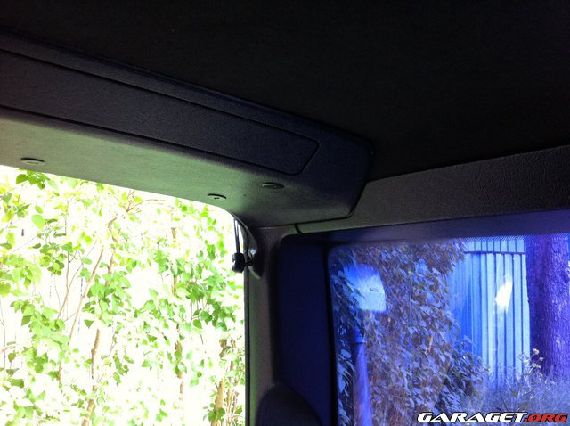

30 maj 2012

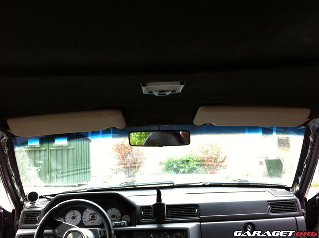

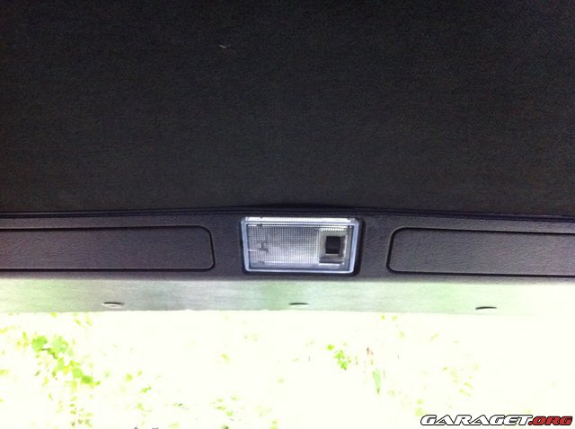

Här kommer ett par bilder på det som har kommit in i bilen igen.
Innertaket på plats. Ska göra något åt solskydden senare också.
https://www1.garaget.org/gallery/images/48/47706/47706-558501e5a5a416e55816348a066dbdb0.jpg
Lite plast på plats.
https://www1.garaget.org/gallery/images/48/47706/47706-4e0955cde011fbb0ac9c2932f83260e2.jpg
https://www1.garaget.org/gallery/images/48/47706/47706-dc3d7923275aa591a54ea3b8a5f1191a.jpg
Börjar arta sig. All plast som är tillbakamonterad på bilderna är lackade.
Ska tvätta resten av plasten idag och se om det behöver lackas eller inte.

Jag blåste över mina solskydd i 740in med svartfärg och det vart bättre än jag förväntade mig faktiskt.
Ser fin fin ut förresten smile
48 Inlägg
30 maj 2012
Tackar. Jo jag funderade på att lacka solskydden med samma svarta som allt annat.
