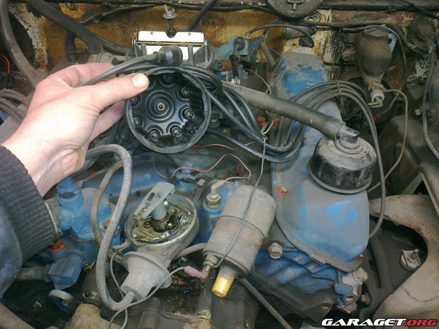

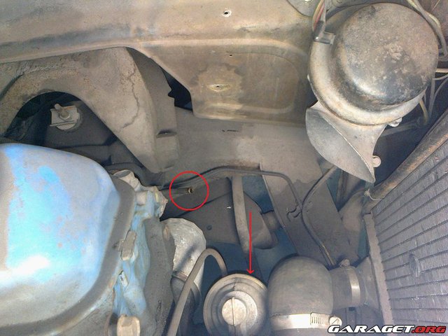

Idag reste sig nackhåren av njutning när jag var i garaget – 429:an mullrade igång med det vackraste motorljud som jag vet tongue tongue tongue . Men eftersom jag inte hade ett livstecken i motorn igår så undrar ni säkert hur det gick till wink …
https://www1.garaget.org/gallery/images/173/172487/172487-1aa12d597bc17cd85ec7315562850aea.jpg
Jag filade brytarspetsarna

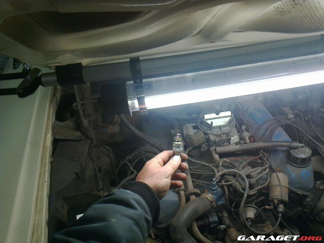

Jag tog ur samtliga tändstift och checkade elektrodavstånd (7:an var t.ex. helt hoptryckt roll ) och rengjorde dem

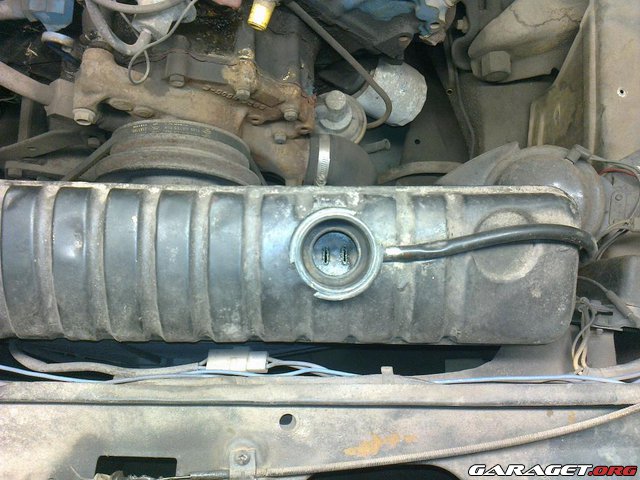

Jag fyllde på ett par liter kylarvätska

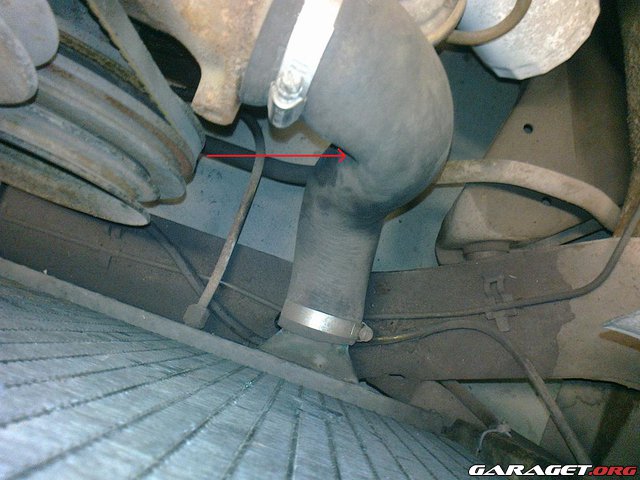

Kollade kylarslangarna … hmmm, denna ser ut att vika sig vid pilen och borde nog egentligen ersättas – men nu vill jag provköra, så jag bortser från det just idag wink
Redo för ett försök?!

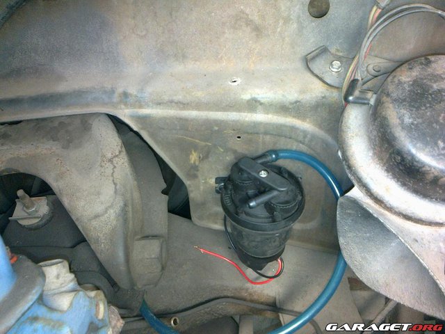

Näe, inte riktigt … eftersom jag totalt glömt av att den mekaniska bränslepumpen inte fungerade och den elektroniska ”lånade” jag visst till en annan bil för flera år sedan roll
https://www1.garaget.org/gallery/images/173/172487/172487-9e59cea868b23d9f54a5e817d53bbf48.jpg
Ingen soppatilförsel mad

…installationen av en ny elektrisk bränslepump som jag hämtat hos min brorsa sent ikväll smile

Bensinpumpen monterad och testad

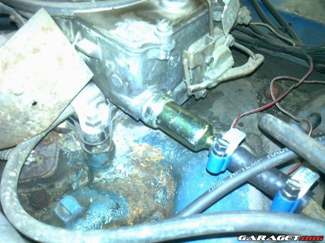

Det som ryker är sannolikt flera års dammavlagringar som uppstått sedan bilen stått med öppen motorhuv i nästan 5 år – men upptill detta kan vi också konstatera är ett stort läckage på ingående bränsleröret vid förgasaren roll …
https://www1.garaget.org/gallery/images/173/172487/172487-8e927e92080af91e9d445115e0215238.jpg
Här ses dels hur jag fyller flottörhuset med bränsle med hjälp av en medicindoseringsspruta, dels ser man bränsleläckaget under ingående bränsleledningen.
https://www1.garaget.org/gallery/images/173/172487/172487-7fc007b4c96df70d47b43b347c4768c2.jpg
Jag byter ut denna detalj som visade sig ha en spricka. Nästan helt identiska anslutningar sitter på vissa elektriska universal bensinpumpar som vi har liggandes efter andra projekt.
https://www1.garaget.org/gallery/images/173/172487/172487-2aa86a626619277bcf2694d642e56f55.jpg
Nu läcker inget längre smile
