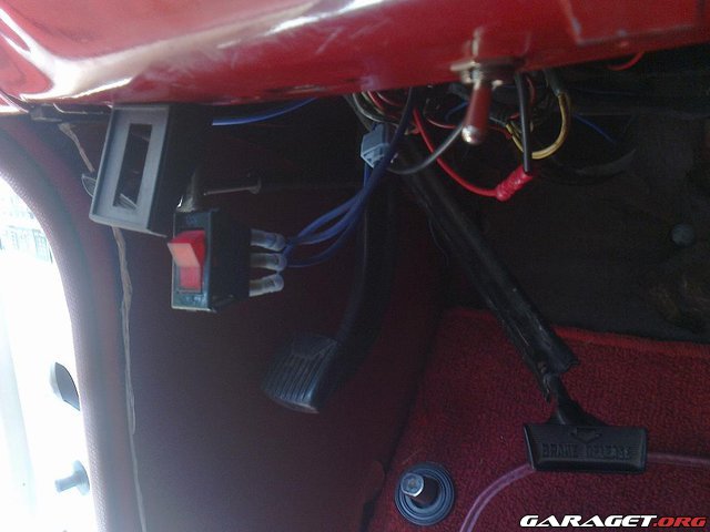

Har nu haft bilen uppe på lyften igen ... jag hade glömt trycka i fett i hjälpstyrarmen (muntligt påpekande på bilprovningen wink ) ... passade även på att kolla om det kommit olja i röret mellan modulatorn och förgasaren ...
... joo, en del olja låg där så då är alltså modulatorn trasig trots allt, bara att beställa en ny med andra ord neutral . Passade även på att ställa tändningen så att bilen går ännu bättre tongue

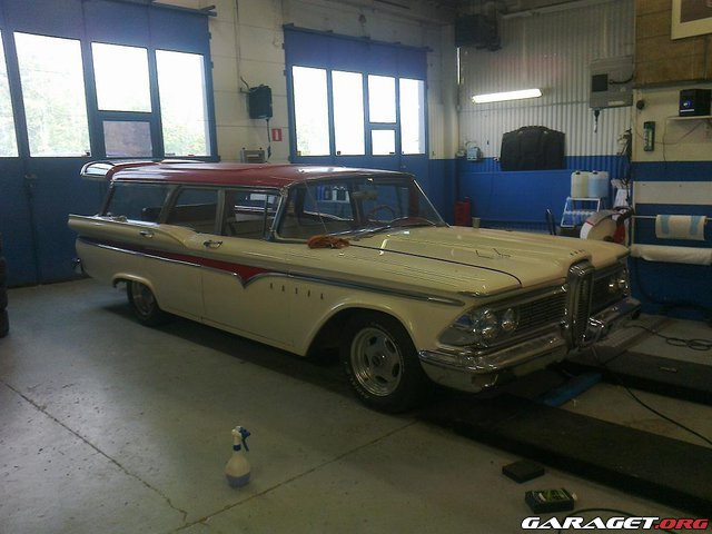

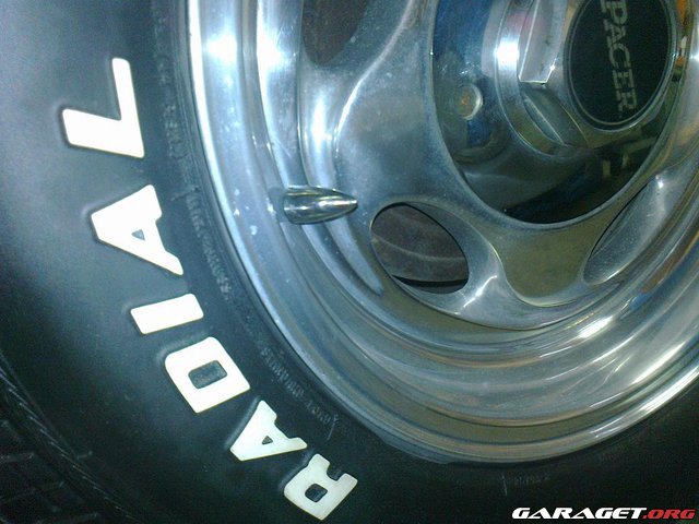

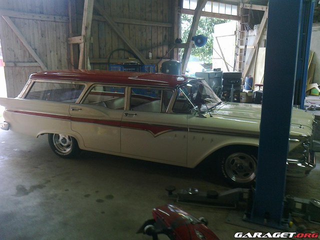

I väntan på att delarna ska anlända från Norrlands Custom så har jag haft ute för tillfället rullande gammelbilar i solen smile
https://www1.garaget.org/gallery/images/173/172487/172487-86e6177d8e1fe4314cfa561521d46d62.jpg
https://www1.garaget.org/gallery/images/173/172487/172487-47e1f982846a7255c47ab6dccfb45d7d.jpg
Har även passat på att putsa lite i solskenet wink
https://www1.garaget.org/gallery/images/173/172487/172487-020f0aaac96b25c553e4346bd672814a.jpg

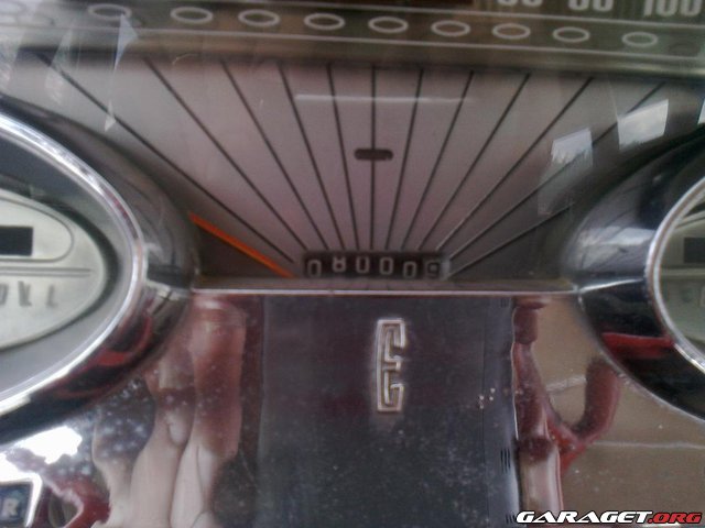

Edseln hade förresten rullat jämt 8000 häromdagen tongue – undrar hur långt den kommer att rulla i sommar?

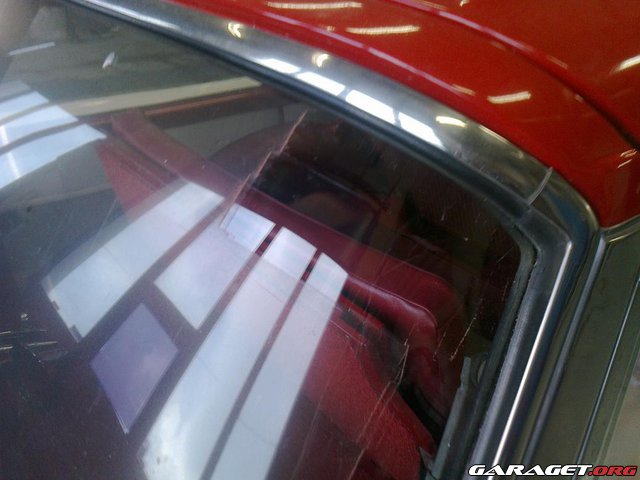

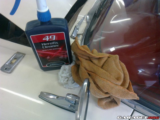

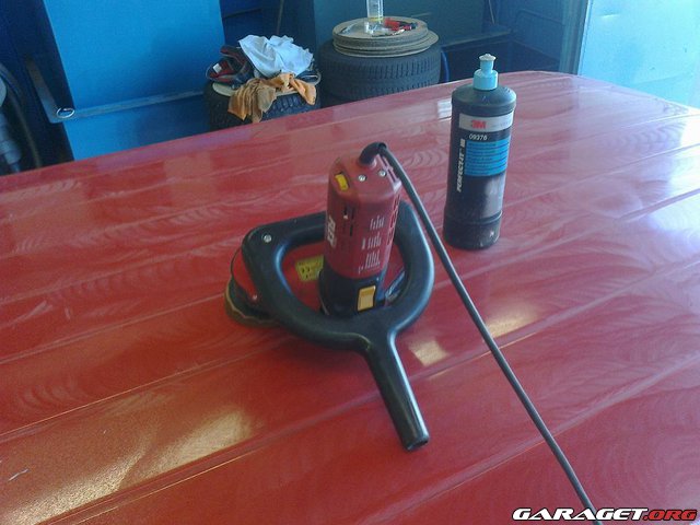

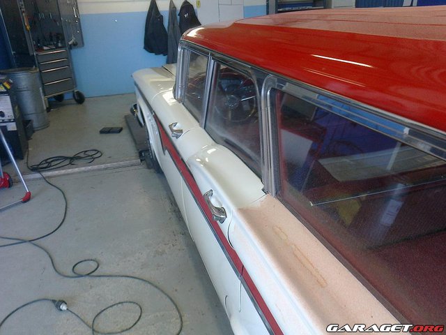

Så har jag då börjat arbetet att få bort det rödaktiga färgdammet som täcker stora delar av bilen:
https://www1.garaget.org/gallery/images/173/172487/172487-bc30d5a0aa4fe5a9cc5106a86f2c3dfe.jpg
Ljuset i lokalen är förträffligt, och här finns alla medel som behövs för att få snits på lacken smile
https://www1.garaget.org/gallery/images/173/172487/172487-4d689c6b2d1ba4983be2a0ca09c7332b.jpg

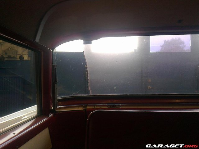

Jag börjar så smått på egen hand med att arbeta med att få alla glasytor rena
https://www1.garaget.org/gallery/images/173/172487/172487-6377bd58ad71426f2359078a7e7fff83.jpg

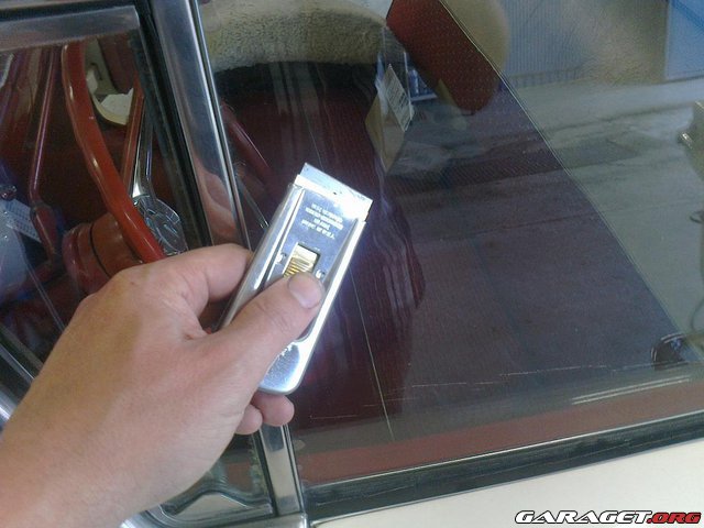

Jag går över alla ytorna med rakblad
https://www1.garaget.org/gallery/images/173/172487/172487-e0958618d06aabefaa4cfe0ed5c4c2b0.jpg
Som synes har det fastnat MYCKET färgdamm på bilen
https://www1.garaget.org/gallery/images/173/172487/172487-0ebd545205d769f73b9c4a0a1032f3f1.jpg
Detta syns kanske tydligast inifrån hmm
När jag var nöjd med rutorna övergick jag till att demontera backspeglar och huvornament. Jag hade även tänkt skruva bort bokstäverna E D S E L på motorhuven, men det var bara ”L” som ville lossa – de andra satt som berget sad (och man vill ju inte riskera att förstöra fästpinnarna, eller hur?)
Nåväl, killen som håller till här med rekonditionering fick ett ärende att uträtta så jag arbetade själv till dess min son Andreas dök upp efter sitt arbete.
https://www1.garaget.org/gallery/images/173/172487/172487-68ffa3a890e4cf303a72c87f48b5d0e0.jpg

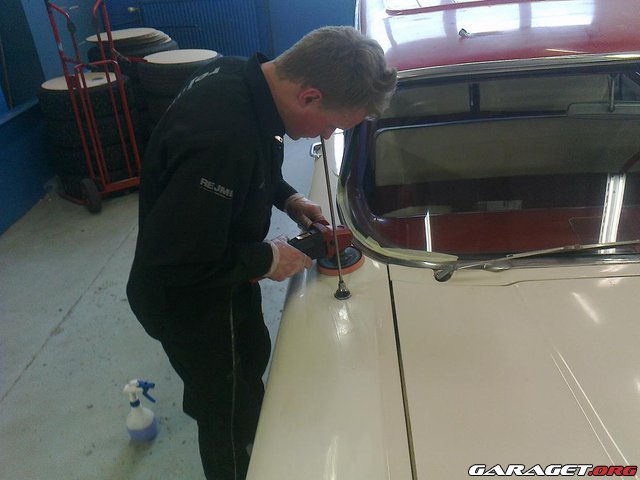

Här arbetar Andreas med att få upp lystern på framskärmen.
https://www1.garaget.org/gallery/images/173/172487/172487-74ec162aaf16d6b9d148a3ac62e45ab3.jpg
Här syns det ganska tydligt att området till höger blivit polerat. Vi använde rubbing och sprutade vätska på, så att det nästan blev som en våtslipning
https://www1.garaget.org/gallery/images/173/172487/172487-7a3b60b33a6b27aca16d3fa3d17588cf.jpg

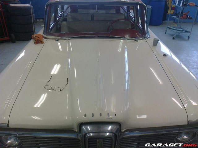

Vi avbröt arbetet efter ett par timmar. Vi har knappast arbetat effektivt utan mest fått prova oss fram eftersom vi som amatörer var själva i hallen.
https://www1.garaget.org/gallery/images/173/172487/172487-c724f64016c3b01fc49058916ebfb9df.jpg
Här ses att halva huven på förarsidan fortfarande är orörd. Mina glasögon och den obligatoriska kaffemuggen är på plats som vanligt wink
I morgon hinner jag själv inte arbeta på bilen, utan hoppas att någon/några andra kommit en bit på väg nästa gång jag får se bilen cool - SO STAY TUNED!

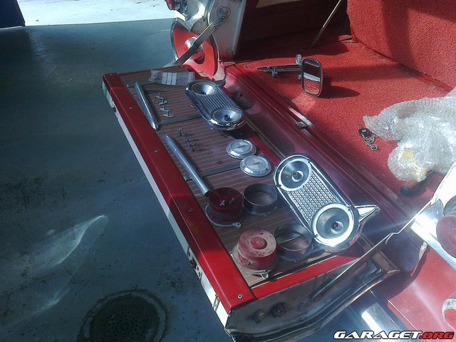

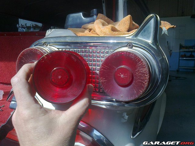

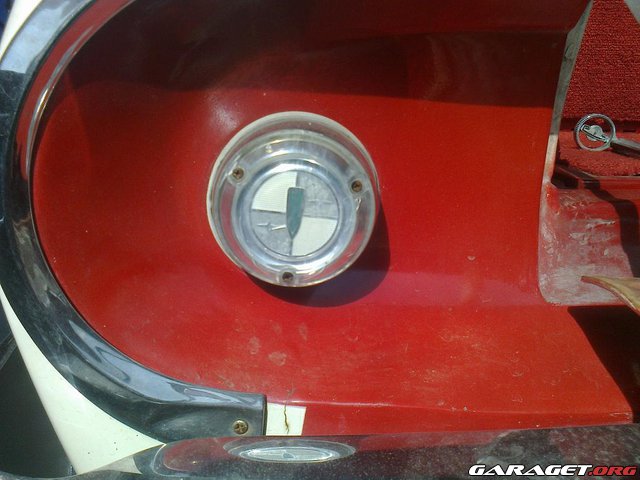

I likhet med en viss Ford Meteorägare bosatt i Finland, har även jag under några år legat och fiskat på eBay efter diverse bättre krombitar m.m. till bilen – och här ligger min ’fångst’ uppradad på bakluckan cool

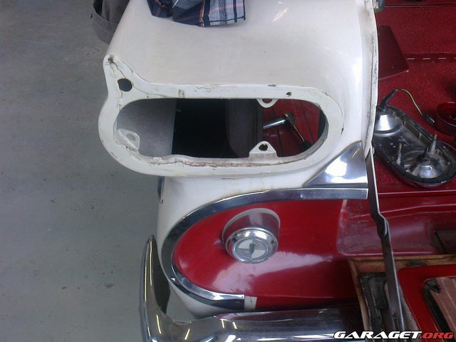

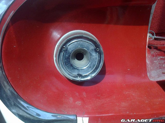

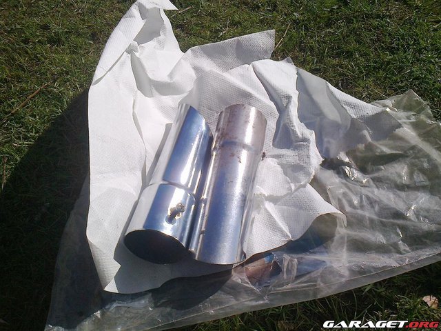

Först ut blir att sätta nya lock på backljussocklarna, där förre ägaren klistrat en vacker röd reflexskiva roll . Dessa lock/linser är tillverkade helt i plast och mycket svåra att få tag i eftersom de endast satt på stationsvagnar som inte var utrustade med backljus.
https://www1.garaget.org/gallery/images/173/172487/172487-fe8bf26fc1dd267e2b09174cbc9dcefc.jpg
Min bil var en s.k. Plain Jane helt utan extrautrustning – alltså är hållaren helt tom på innehåll.
https://www1.garaget.org/gallery/images/173/172487/172487-d68c7926787c065b0204970d9c635577.jpg
Sådärja – det får duga. Det är bättre än reflexen i alla fall smile Det grön vertikala fältet i mitten av linsen är ett av Edsels kännetecken och kallas ”the Pickle” i USA (vilket betyder ungefär inlagd gurka)
https://www1.garaget.org/gallery/images/173/172487/172487-731fdd70ef91ca0ec9dfdcd924784436.jpg

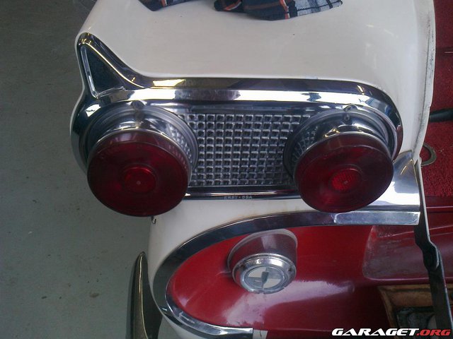

Även bakljusen monteras bort…
https://www1.garaget.org/gallery/images/173/172487/172487-24e4380d6de58098e721536e7d2cdd9e.jpg
…och ersätts med andra där kromet är betydligt bättre wink
https://www1.garaget.org/gallery/images/173/172487/172487-603cbfcc5b69539a29c45b79852d37fa.jpg
Jag har även skaffat ett par bättre bakljuslinser, då de gamla är mycket dåliga. Dessa satt förutom på alla Edsel 59 även på Lincoln 58 – 60 och sedan även på Meteor har jag för mig.

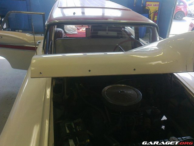

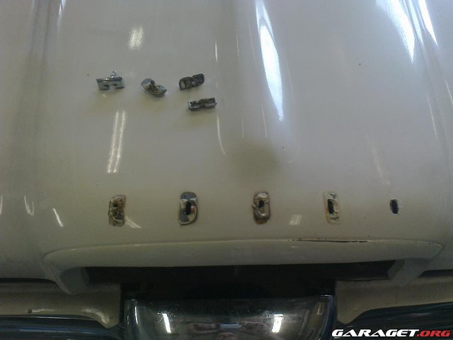

Till kromdetaljer som aldrig blivit monterade hör två lister i framkant av motorhuven. Man har helt enkelt kört ett lager spackel över hela härligheten och låtsats som om det regnar roll
https://www1.garaget.org/gallery/images/173/172487/172487-3364c0d084bda9ec01625b754add0d93.jpg
Jag borrar upp hålen i huven på nytt

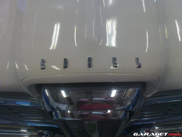

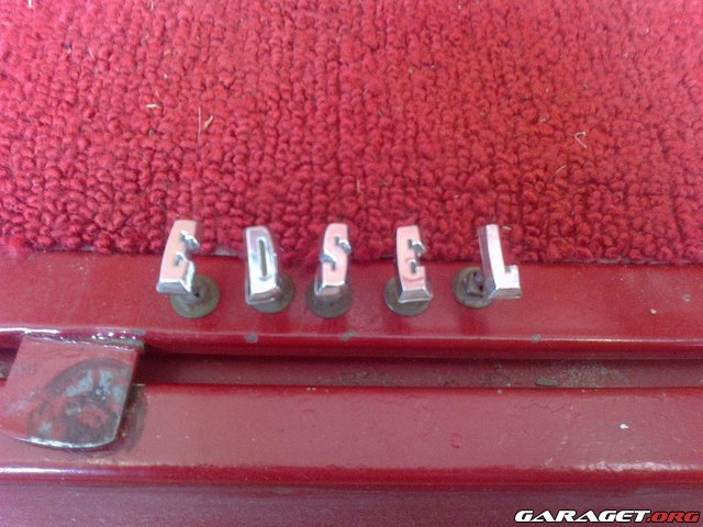

När jag ändå håller på med huven så tänker jag ta bort bokstäverna längst fram…
https://www1.garaget.org/gallery/images/173/172487/172487-f4aa734dbde4df710f89b95e7df0022e.jpg
…men dessa är limmade på plats och när jag tar loss dem följer stora färgflagor med sad . Bokstäverna saknar fästpinnar och är oanvändbara, men…
https://www1.garaget.org/gallery/images/173/172487/172487-8fb987d3c80136e8fb6b893f561f0b95.jpg
…som tur är har jag en komplett uppsättning hela fina bokstäver smile

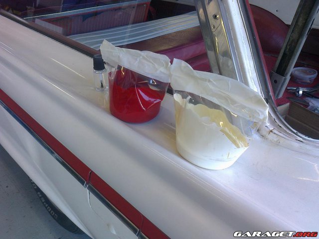

Då var det bara problemet med färgen som lossnat, men vi har vid detta laget rubbat upp alla vita ytor och gjort en liten testyta…
https://www1.garaget.org/gallery/images/173/172487/172487-7bee78014ac40c94ffc3ac16f6ef42ea.jpg
…på taket, och jag kör därefter till Lackverkstan i Falkenberg som hjälper mig ta fram…
https://www1.garaget.org/gallery/images/173/172487/172487-275d6fccb6a6c8ac5c0d42954052b042.jpg
…bättringsfärg i rätt nyans big_smile .

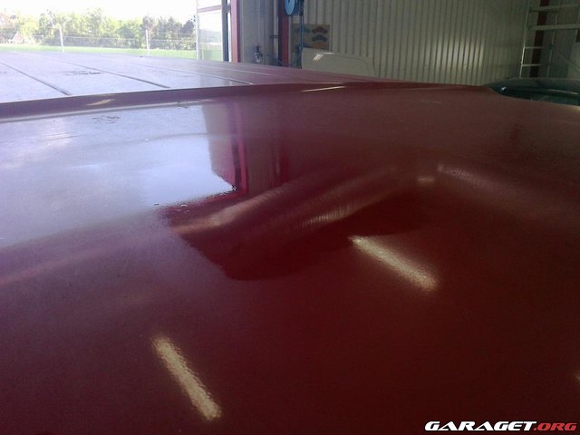

Så klart att det är lite av en genväg att bara bättra lacken, när bilen kanske skulle vara i behov av en helt ny lack – men jag har varken tid, lust eller ekonomi att genomföra ett sådant projekt just nu …

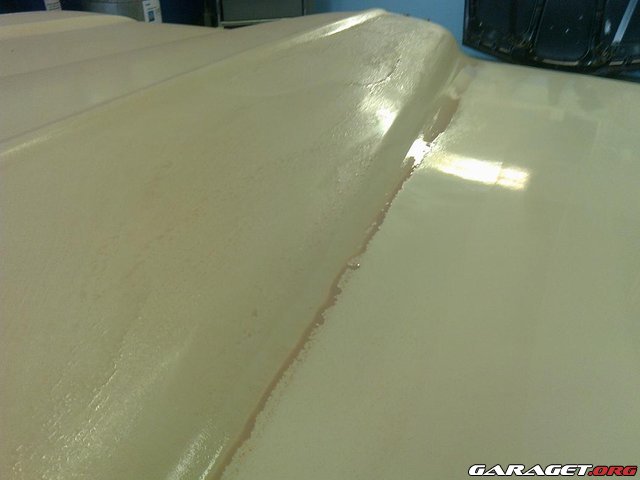

Den mycket lilla ytan som polerats fram på taket har fått mig att inse att det ALDRIG går att polera upp taket på vanligt vis hmm , här krävs det radikalare metoder:
https://www1.garaget.org/gallery/images/173/172487/172487-35042601a1b9ceca035a285e51e3d524.jpg
Nämligen våtslipning yikes
Kommer lacken att tåla denna behandling, eller är färglagret såpass tunt att jag kommer att slipa genom färgen ner till grunden?

Snygga bokstäver, men synd då färgen måste släppa sad
Var försiktig så du inte polerar igen. Ett tips är att dra ett tunt maskeringstejp på kanter och uppskjutningar där det är störst risk att polera igenom.

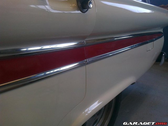

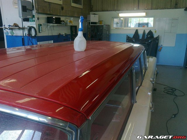

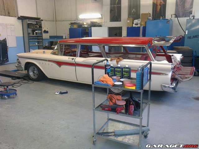

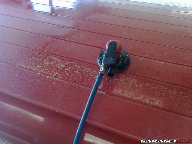

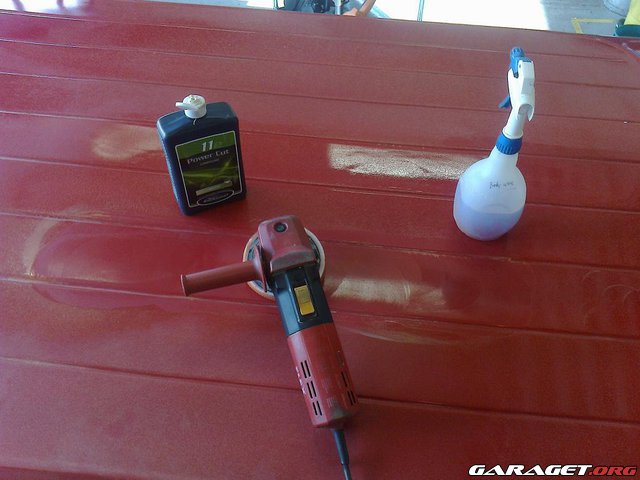

Puh –vilken helg … fylld av happenings av alla olika slag cool . Här kommer lite bilder från i fredags:
https://www1.garaget.org/gallery/images/173/172487/172487-3e97d8d8930ce1cfa75b5c8b49a2caf3.jpg
Hela karossen gicks över med ”Power Cut” rubbing indränkt med ”Body Gloss” som en slags våtslipning.
https://www1.garaget.org/gallery/images/173/172487/172487-99491e09905e0d1242877dece13a13ba.jpg
Efter en stund blev det faktiskt blankt smile
https://www1.garaget.org/gallery/images/173/172487/172487-937c324b8fac64b794145e323ebf4763.jpg
När taket var färdigt var det dags för bilens vita partier att få samma behandling tongue
https://www1.garaget.org/gallery/images/173/172487/172487-d9ed6528f73b5a2a2a0988bd5766ecdc.jpg
Även bilens rostfria lister polerades med samma medel
https://www1.garaget.org/gallery/images/173/172487/172487-0f8d1910f1a3f32c157c9dfe35f33e6c.jpg
Efter denna behandling var det dags för en omgång med 3M’s Machine Polish 09376.

Nyvaxad big_smile !!

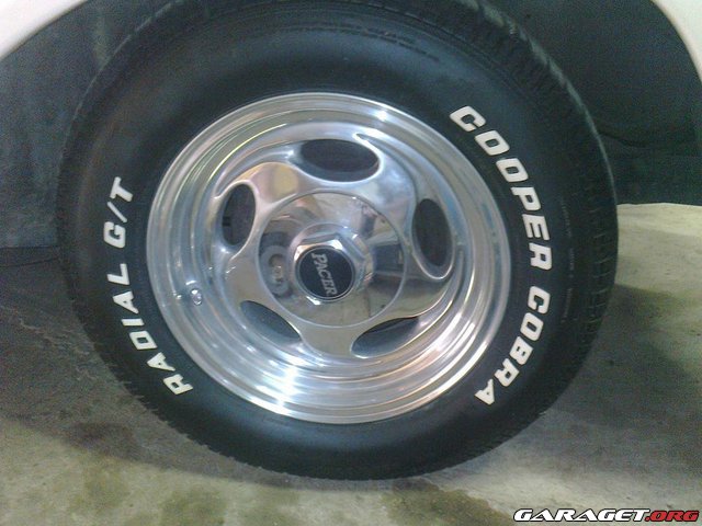

Fälgarna putsas med Autosol. Även däcken får smaka på lite stålull för att de vita bokstäverna ska  komma till sin rätt.
https://www1.garaget.org/gallery/images/173/172487/172487-3a164a89825da493ba8196b9566c9e96.jpg
Som pricken över i:et byts ventilhattarna ut mot kromade ’bullits’ cool
