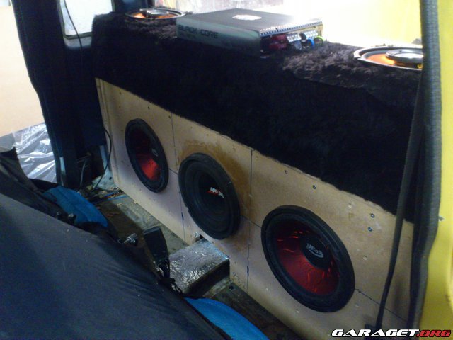

Nu fick jag de äntligen att fungera. Testade med ny lågnivå och kollade alla inställningar igen och bytte och greja och pang så spela de som helvet* Dom spelar skit bra och högt nu i sluten 26 l styck.
https://www1.garaget.org/gallery/images/172/171522/171522-818f17d361ee41a0c7aa8eefc0ff6cad.jpg

Ajajaj! Inte bra att blanda olika element och olika storlekar...
"Den som ingen turbo har, han får åka utan bar"
108 Inlägg
18 april 2012
#77
Dock är alla 3 10'' men? Och vad kan hända?
Gladen Beetle
Är det olika kammare för varje element?
Det förutom att det kanske blir "snedbelastning" för att det är olika element. Dem har ju olika uppbyggnad och rör sej garanterat inte på samma sätt. Men så länge det är korrekt kopplat lär det bara bli vissa toner som blir skumma.
Tyvärr så har jag aldrig sett nån som blandat olika element på samma sätt som här, så det är bara en uppskattad tes. Man kan ju normalt sett driva 3 stycken likadana basar utan vidare med ett steg.

Man tycker man slarvar ibland med kabeldragningen men herregud säger jag bara.. Du MÅSTE fixa dina kardeler vid anslutningarna, kan hur lätt som helst bli kortis däröver med brunnet steg eller bil som resultat..
Och om basarna inte delar kammare och steget klarar av belastningen så är det ingen större fara att köra med 3 basar, låter förmodligen inte bra men det var jue en annan historia smile
