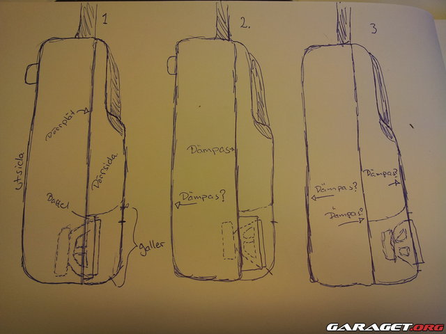

Tanken är att bygga en ny baffel i minst 22mm mdf/spånskiva som sedan limmas och skruvas direkt i dörrplåten.
Kommer även såga upp en bit i dörrplåten så att hålet blir lika stort som innerdiametern på baffeln.
Dock kommer en  liten del av högtalaren att hamna inanför dörrsidan när den monteras, har detta någon betydelse?
Vilket är minsta avståndet högtalaren kan ha till biten av dörrsidan som täcker den? Borde 1cm räcka?
Det finns ett pressveck där baffeln kommer hamna, ca 5mm djupt, 2cm brett. Räcker det med att fylla detta med PL400 och bitumen matta över?
Bör jag luta högtalaren upp mot kupen? Detta gör att jag kommer bli tvungen att ha en lägre baffel vilket medför att högtalaren hamnar längre in i dörren, vilket borde resultera i sämre spridning. Eller tänker jag fel?
Är det en fördel att göra baffeln konisk invändigt med konan lutad ut från högtalaren? Dvs större radie i botten än vid elementet.
Vilka plåtar är nödvändiga att dämpa? Använder mig av bitemas tjockaste bitumen.

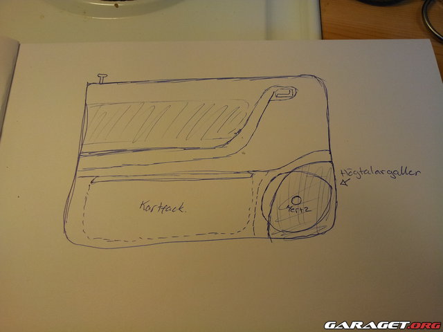

Skickar även med en skiss över hur ja tänkte med monteringen. Personligen tycker jag att skiss nummer 2 borde funka bäst då jag inte vill att något ska synas. Eller är de bättre att plasta om dörrsidan och montera högtalaren där direkt?

Om det inte skall synas är 1:an bäst, MEN, då gäller det att midbasen spelar ut genom orginalgallret och
inte läcker ut mellan dörrsida och plåt.
Det är och bättre med "tunn" baffel enl 1:an än "röret" som blir i 2:an.
Med 2:an finns det även risk att den "kvävs" innanför orginalgallret, 1:an har lite större volym för rörelse.
Hoppas du förstår, jag har lättare för att prata än att skriva. wink

Förstår precis vad du menar. Det är uttag i dörrsidan där högtalaren sitter. Dvs ett separat utrymme så ljudet borde inte kunna tränga in vid dörrsidan. Kanske kan vara bra och lägga någon typ av fog mellan utrymmet vid dörrsidan och högtalarens utrymme. Så det blir helt tätt.
Min fundering angående invändigt konad baffel borde väl minska risken att elementet kvävs vid, säg 44mm baffel. Då borde jag ha ca 2cm till gallret förövrigt.
Ska ta och fräsa mig en ring i morgon och prov montera och ta lite bilder. Men tror du att det är bäst och låta elementet spela rakt ut från dörren?
Enklast att bygga så och den lilla vinkel jag kan skapa gör ju ganska lite i spelriktningen.

Men då blir det som 2:an?
Absolut!
Du behöver inte vinkla.
Finns massor av små steg, men det låter som du får söka efter beg. wink

Japp då blir det som 2an. Frågade bara då det inte stod gått mått på baffeln då. Kan ju vara skillnad om röret är 40mm och 70mm om du förstår vad jag menar.
Vilken tjocklek är att rekomendera på baffeln? Funkar 22mm?
Låter bra att det inte behöver vinklas. Då behöver jag inte släpa in slipmaskinen.

40mm är inte bra heller, säg max 16mm dikt mot plåt, 19mm med "koning".
Genesis?
JAG har bara nytt och då gäller 1995:- o uppåt, helst 2495:- (Du utnyttjar inte ditt HSK-kit med nåt skräpsteg)
Helt rätt, så lite hål som möjligt(bäst är hål bara där midbasen sitter), sedan ytterplåten och dörrsidan.

Då bygger jag meg en baffel i 16mm. Samt konar det invändigt så är jag på säkra sidan.
