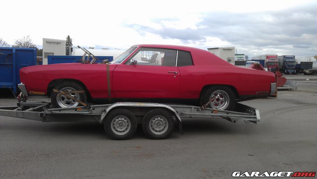

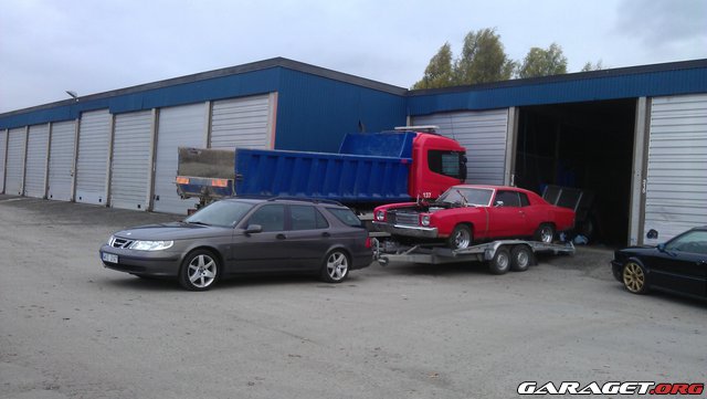

Idag har cheven flyttat igen, tvärs över stan blev det nytt garage smile Slänger upp lite bilder i väntan på att det ska bli fart på bygget igen wink
Enjoy!
https://www1.garaget.org/gallery/images/179/178073/178073-fd115b9fe82f290402c509906a73ba89.jpg
Lastad & klar för avfärd, fick prova hur nya bilen var o dra med också wink
https://www1.garaget.org/gallery/images/179/178073/178073-9d215440bedd89c62289f5707014b248.jpg
Fina linjer..

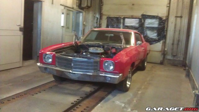

https://www1.garaget.org/gallery/images/179/178073/178073-abb4f299c347a366e15202524f25a91b.jpg
https://www1.garaget.org/gallery/images/179/178073/178073-9dfd3b440ca2dffb03d0c141fc126f67.jpg
På plats i nya stället smile

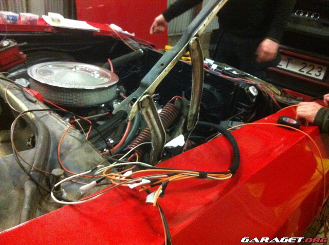

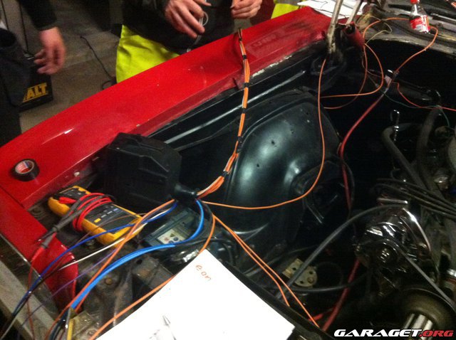

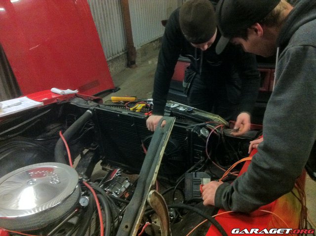

Så nu är vi igång igen!

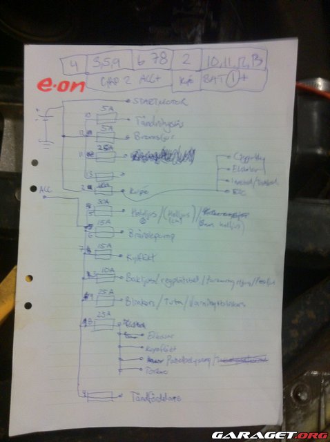

Senast vi höll på ritades det ett elschema och idag började vi dra kablar.

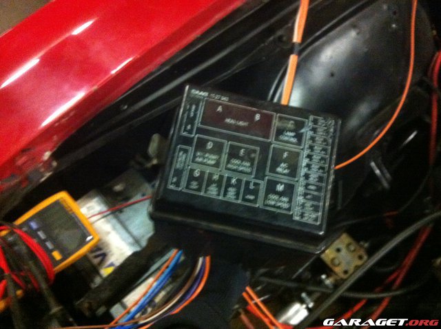

Vi utgår från en relä/säkringsbox från en Saab 9000 som vi kopplar om efter eget behov.
Det är svårt att förklara exakt hur men lägger upp lite bilder så får ni en liten inblick i vad som händer!
https://www1.garaget.org/gallery/images/179/178073/178073-b1b1e6b504442dbd472c7e4ce9791004.jpg
Elschemat

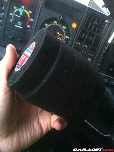

75m tygtejp borde räcka att linda in de nya stammarna med..
https://www1.garaget.org/gallery/images/179/178073/178073-fc030c54e1fe2ceae6ce422bb3071c05.jpg
Säkringsbox från Saab 9000
https://www1.garaget.org/gallery/images/179/178073/178073-3f088762be41eb19bc4d5fe77932bd7d.jpg

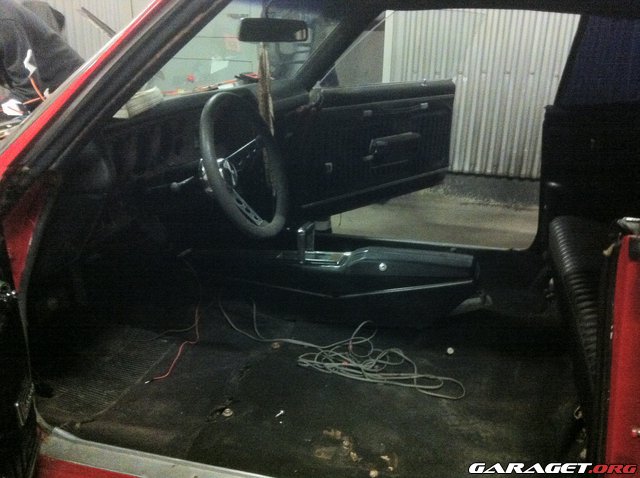

Kabeldragning
https://www1.garaget.org/gallery/images/179/178073/178073-cfc63fd2c048ec106eaf27554c69fbc7.jpg
Jobb, jobb ...

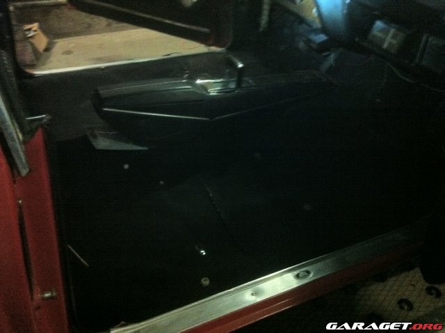

Passade på att pröva min nya ångtvätt idag, såhär såg det ut innan.

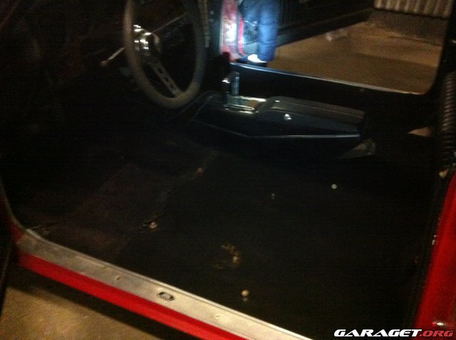

Efter dammsugning och en omgång med ångtvätten!
https://www1.garaget.org/gallery/images/179/178073/178073-aa7fba0658c842cff88642932d75a5fd.jpg
Andra sidan... Mycket nöjd med resultatet. Tog bort lukten av ladugård också! Skönt;)
