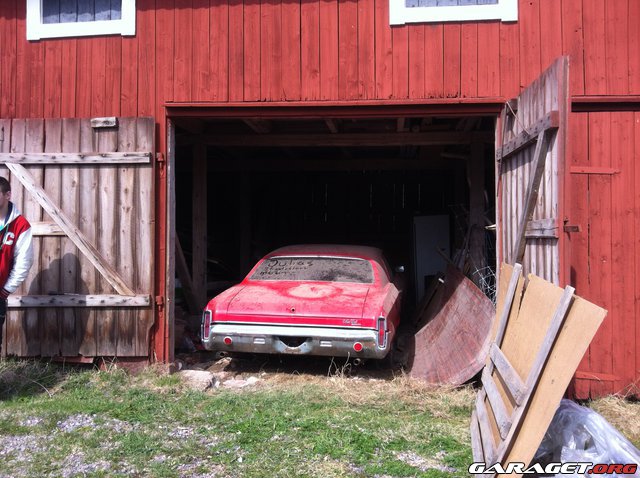

Bilen köptes av min pappa för ca 20-25 år sedan och har ursprungligen en 400cui-motor.
Men när förgasaren började krångla ställde han undan den...

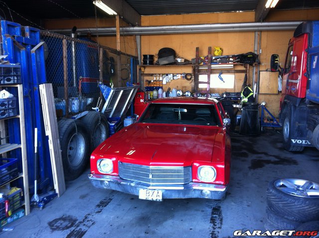

För några år sedan bestämde han att jag kunde få den och nu i lördags kom dagen då vi körde ner den till TurboTias garage där allt nu kommer att ske smile
https://www1.garaget.org/gallery/images/179/178073/178073-31fc42baa36a242c1b3d1d4c7c0572f1.jpg

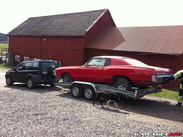

Som den stod i många, många år...
https://www1.garaget.org/gallery/images/179/178073/178073-e7119a0e1b06a1de81aca5e95b10eaf8.jpg
Lastad och klar för avfärd smile

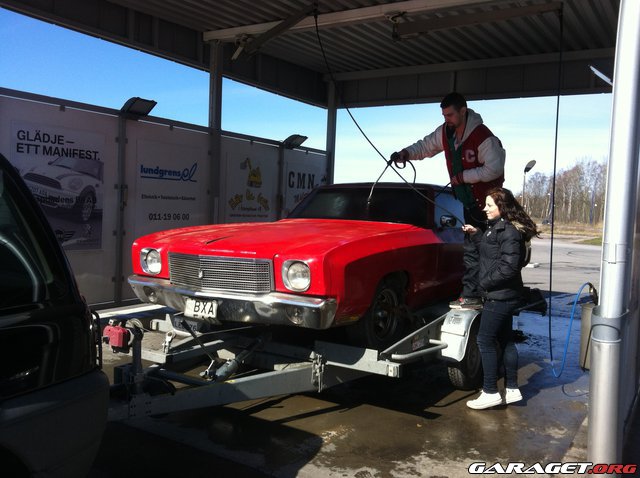

https://www1.garaget.org/gallery/images/179/178073/178073-48b558f9b461bebee6392cbb94fda773.jpg
En tvätt på vägen till garaget smile Det ska tilläggas att bilen var nylackad då den ställdes undan smile

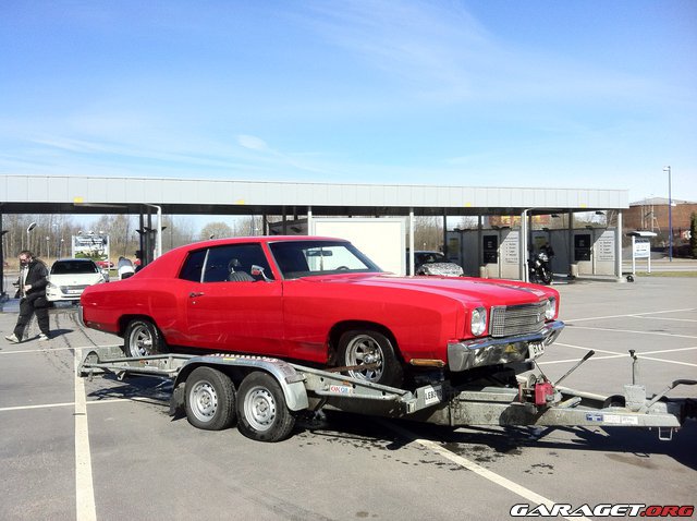

Från ett ställe till ett annat smile

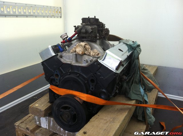

På söndagen styrdes kosan mot Teckomatorp i Skåne där en småvässad 350 införskaffades.
400-motorn har stått delvis öppen senaste åren så det beslutades att köpa denna motor så bilen blir körbar och sedan renovera 400an vid sidan av.

Nya maskinen smile
350ins spec:
borrad .030
smidda kolvar
Kamaxel med 282/292 duration och .465/.488 lyft
Hydrauliska lyftare
Tvåplans stage3 insug i aluminium från summit
Holley 650 dubbelpumpförgasare
46cc Musse toppar

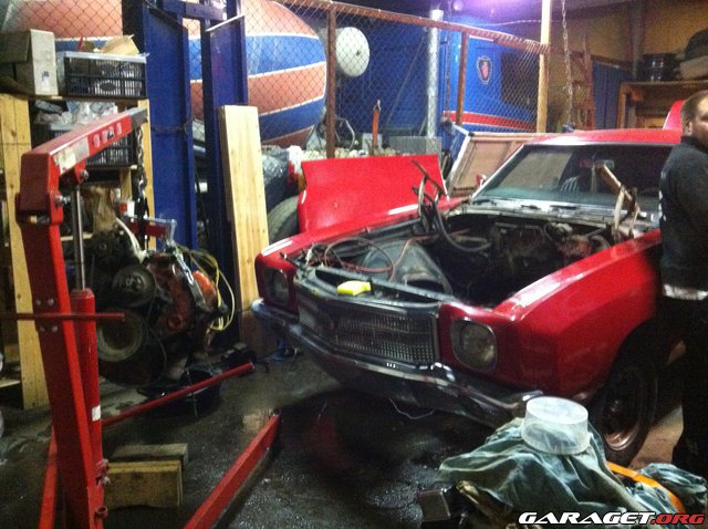

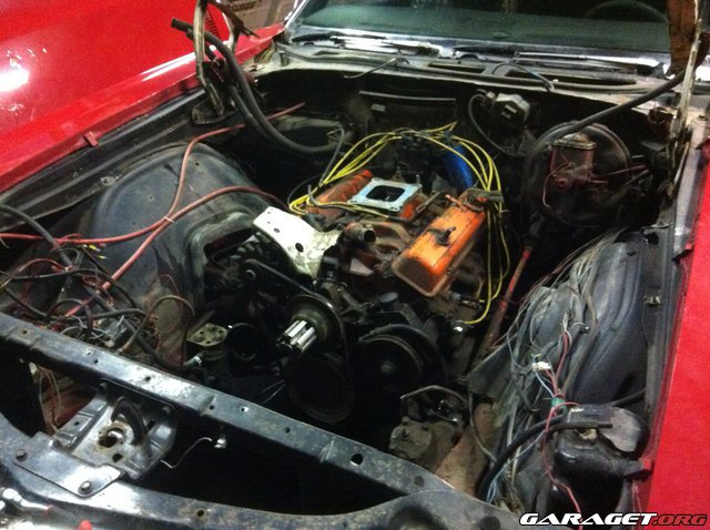

På måndagskvällen började rivningen av 400an och allt runtomkring motorn samt alla fästen lossades...
https://www1.garaget.org/gallery/images/179/178073/178073-326567cfe095ee6ed8022201912762b4.jpg

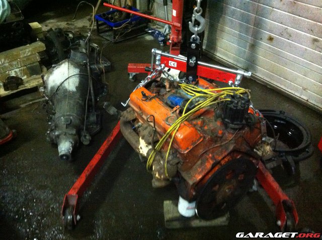

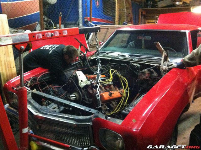

...och på tisdagen lyftes den ur tillsammans med växellådan.
https://www1.garaget.org/gallery/images/179/178073/178073-8b037d5f146abc8e5208e686c9a1943a.jpg
Halvvägs...
https://www1.garaget.org/gallery/images/179/178073/178073-b8a7c772dc95367606338050d771fbd3.jpg
...ur...
https://www1.garaget.org/gallery/images/179/178073/178073-a6bc17cbfc38af3ea19018cf8e8ad640.jpg
...och isär!

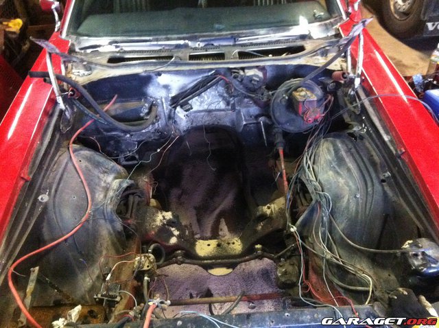

Imorgon är det dags att börja putsa upp motorrummet samt börja dra om elen i motorrummet smile

Nu har vi börjat lite smått med att gallra gamla elkablar, allt som inte går till något vettigt ska bort och fula dragningar ska dras om med nya kablar. Motorrummet ska även tvättas och göras i ordning innan nya motorn skickas i smile

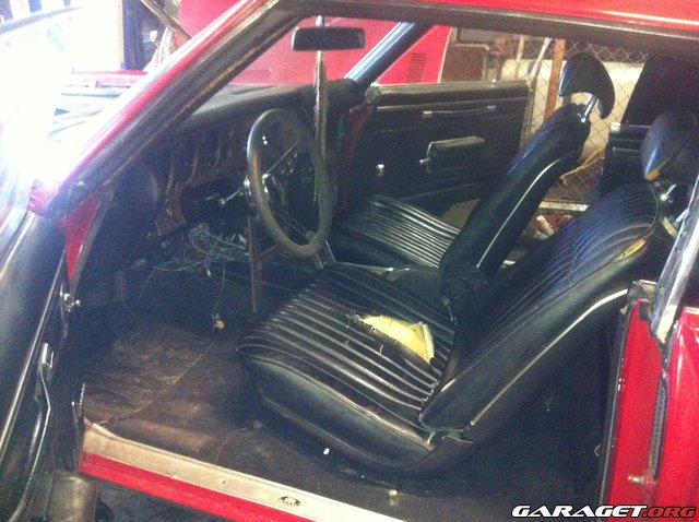

Medan Mattias och Phille fixade med det sista på Supran innan besiktningen passade jag på att fräscha till inredningen och dammsuga hela bilen! Mycket råttskit va det... Men nu lär det ju märkas om det är någon liten jävel kvar i bilen;)
Före...
https://www1.garaget.org/gallery/images/179/178073/178073-cfc8820867b345a5246765f0d03b06f9.jpg
Dammsuget och halva stolen tvättad...
https://www1.garaget.org/gallery/images/179/178073/178073-3f68dbf77d10b7e65e1e66baa7ff436d.jpg
Efter! Stoooor skillnad smile
