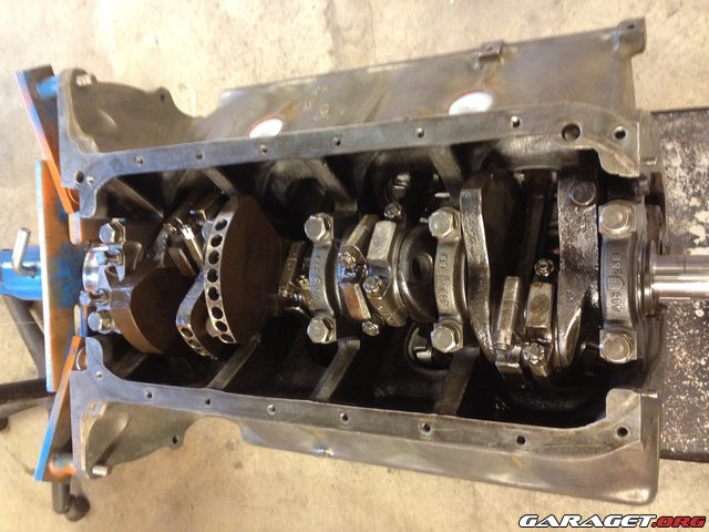

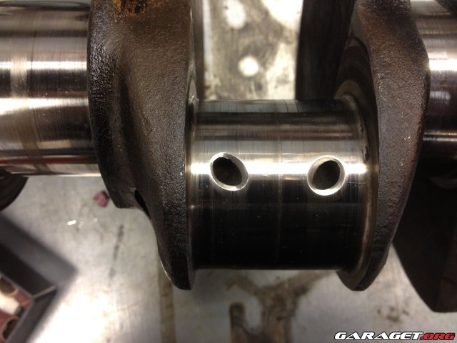

Jaha då har man fått i vev och kolvar smile tyvär blev det inte så många bilder sad

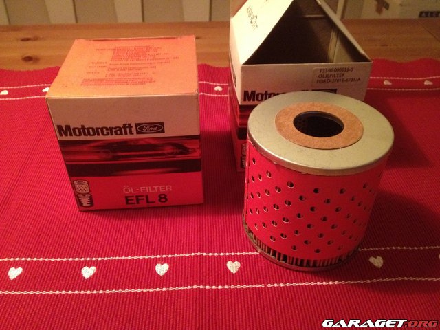

Gjorde ett Tradera fynd och köpte 2st oljefilter till B36'an, va och hämta paketet idag big_smile
https://www1.garaget.org/gallery/images/72/71525/71525-ca4815683f70bcfd95855ee7e07ab82b.jpg

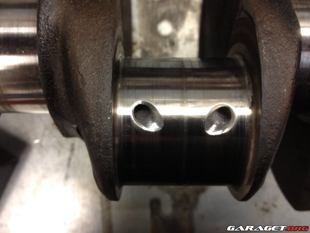

Olje hålen till vevlagrena som se ser ut orginal
https://www1.garaget.org/gallery/images/72/71525/71525-d5a0ecfa985f16b2de004efec607355a.jpg
Olje hålen något uppslipade för att öka smörjningen på vevlagerna
https://www1.garaget.org/gallery/images/72/71525/71525-09a871ed96060c92149ad6d1a4e0c074.jpg
Då va vevaxeln och stakar med kolvar i smile

Tradera fynd smile 2st oljefilter till B36'an

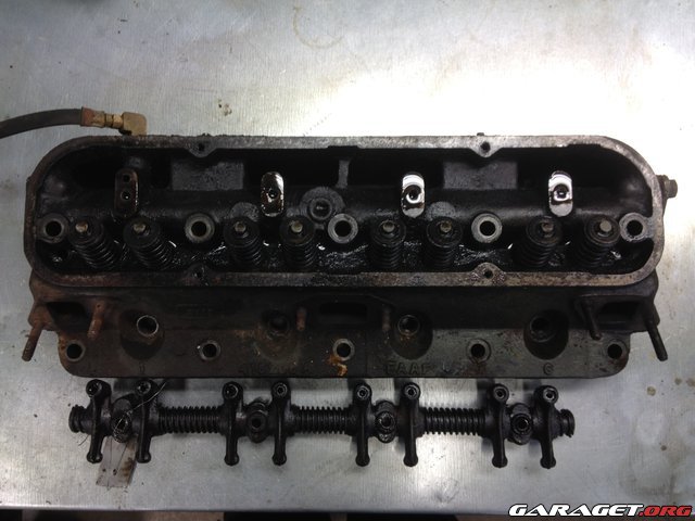

Har varit och fiskat upp topparna ur syrabadet, de har fått ligga över natten i syrabad för att få bort all inbränd olja som sitter i gjutporer. Ska ta och sära på dem i morgon smile
https://www1.garaget.org/gallery/images/72/71525/71525-2c3d3746b8baf4671e2fd520051606ec.jpg
https://www1.garaget.org/gallery/images/72/71525/71525-20f18c57c06e5a29f364dd1b4079f7bc.jpg
Efter syrabad

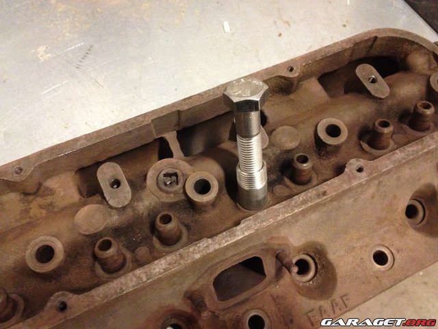

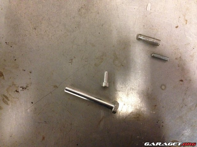

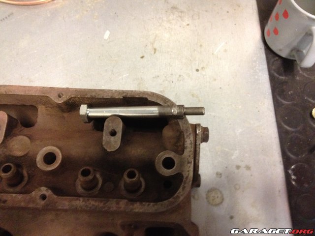

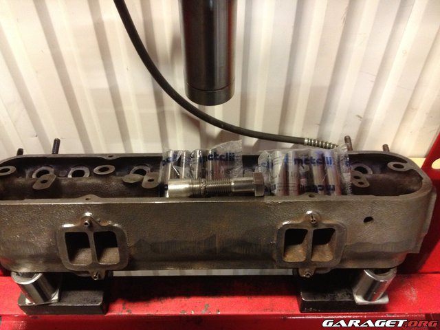

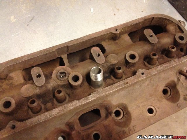

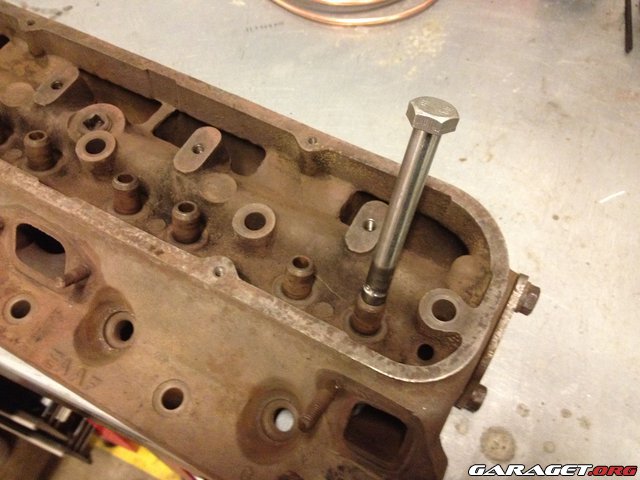

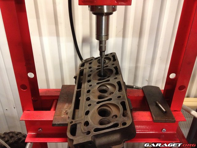

Har plockat ur ventilerna ur topparna och fått gjort ett verktyg för att pressa ur ventilstyrningarna och ett för att pressa i nya till rätt djup.
https://www1.garaget.org/gallery/images/72/71525/71525-c1d860920be97bf60a732430e78015b9.jpg
https://www1.garaget.org/gallery/images/72/71525/71525-02d96488ec9a33b678766c5ea961995a.jpg
https://www1.garaget.org/gallery/images/72/71525/71525-ff46190ba8ce6217bf2389a0401ba1f0.jpg
Så nu ska det inte vara något problem att pressa ur styrningarna
https://www1.garaget.org/gallery/images/72/71525/71525-00ffa33458d8b5e11f8e630d9b2d52b6.jpg
Ska bli i pressnings verktyg
https://www1.garaget.org/gallery/images/72/71525/71525-1203a8620bb1ecd366bec5dc7a49440f.jpg
https://www1.garaget.org/gallery/images/72/71525/71525-6f801cf231d42436504fffdd0e18a6e1.jpg
ska nog gå bra att pressa i nya styrningar med smile

Verktyget fungerade finfint big_smile har fått pressat ur ventilstyrningarna, nu är det bara att pressa i de nya smile
https://www1.garaget.org/gallery/images/72/71525/71525-4432a347ce628e885408fcd93efdd933.jpg
Urpressning av ventilstyrningar
https://www1.garaget.org/gallery/images/72/71525/71525-6f3db7e9fa6386ad7be7e02bb2c6b8f8.jpg
Har pallat upp toppen så att det inte blir snett när de nya styrningarna ska i smile

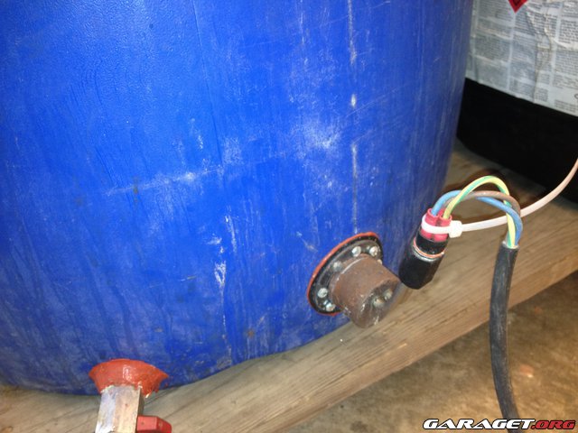

Grett med syrabadet, vart hittar man sånna stora bad som man kan nyttja?
1 516 Inlägg
8 december 2012
#195
Jag har en 200 liters plast tunna som jag har monterat en motorvärmare i för att hålla värmen.
Kör med 10 kg kaustiksoda och 50 liter vatten och försöker hålla en temperatur på ca 60-70gr
Funkar riktigt bra smile
men va försiktig starkt frätande och stoppar man ner någon bit aluminium bara försvinner den!
https://www1.garaget.org/gallery/images/72/71525/71525-f22233aeaa752a700594bf40b3f754d9.jpg
https://www1.garaget.org/gallery/images/72/71525/71525-a7205d4d86259b7bef844e697b19b3fa.jpg
En gammal motorvärmare som jag svetsat en fläns på för att kunna bulta fast den i tunnan
