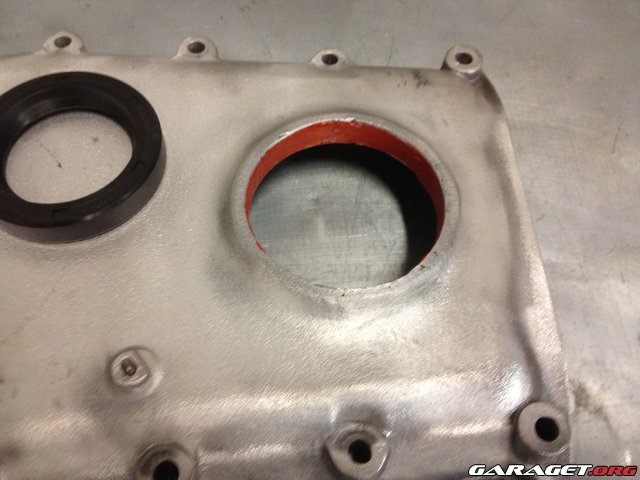

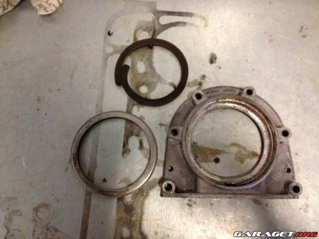

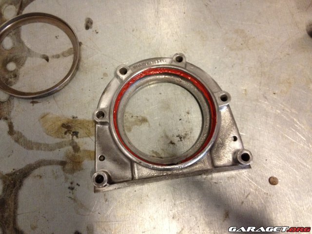

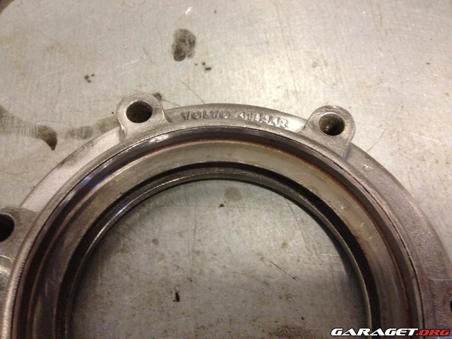

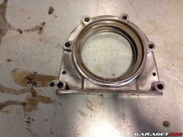

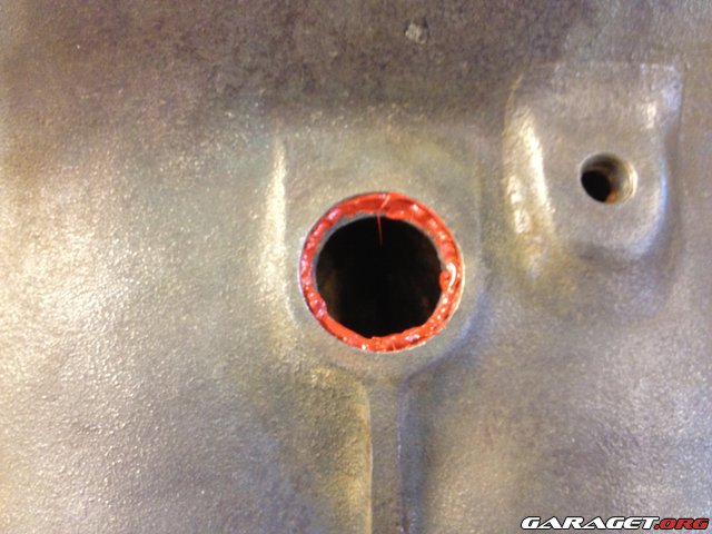

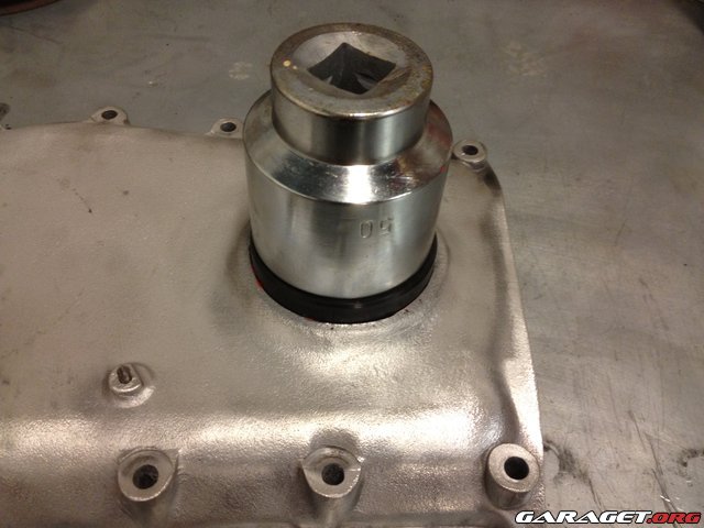

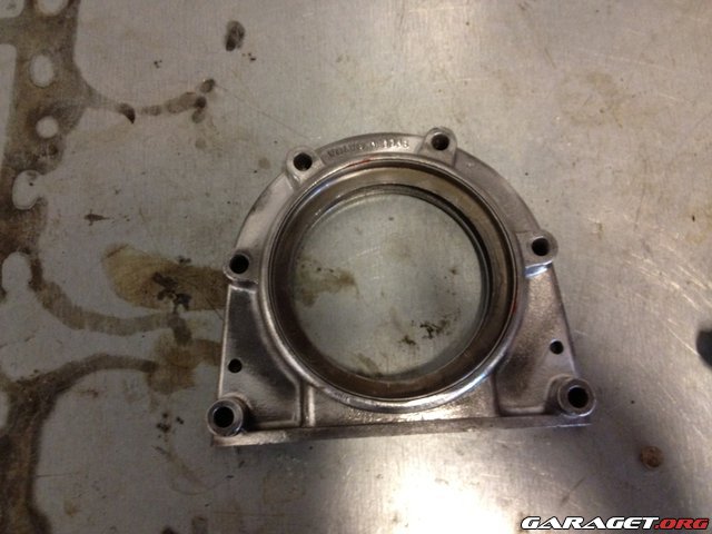

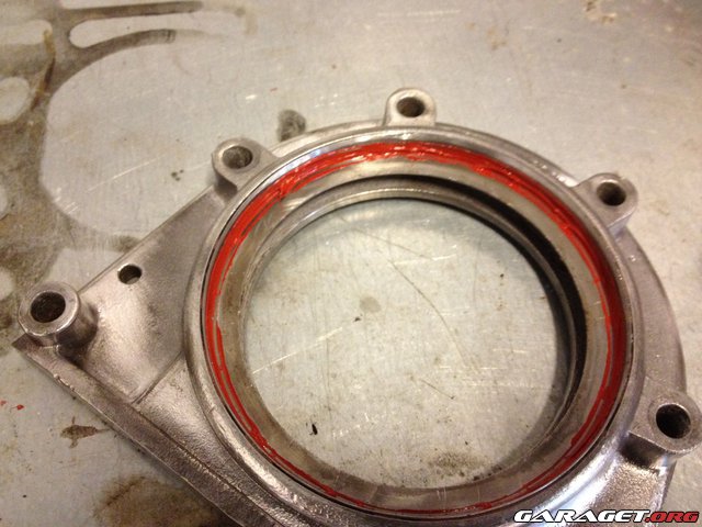

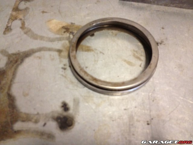

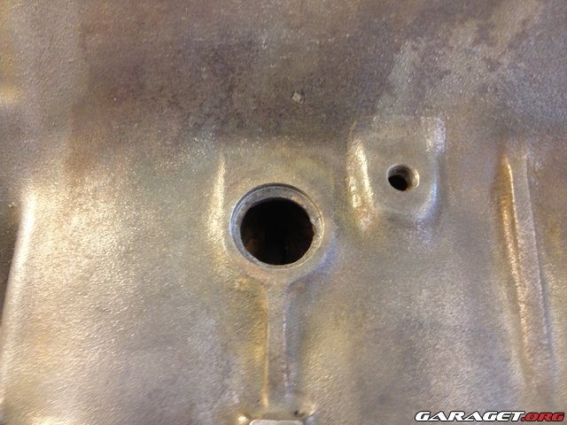

Hoppades på att bakre packboxen till vevaxeln skulle passa från en B18 innerdiametern stämmer, tyvär stämmer inte ytterdiametern, men hitta en lösning smile
https://www1.garaget.org/gallery/images/72/71525/71525-1c24a0d22c278afb2399ec9669ce6bfd.jpg
orginal sitter det en filtring som bakre vevaxeltätning
https://www1.garaget.org/gallery/images/72/71525/71525-82dc6c57702b49f7a0df66faa471a832.jpg
B18 tätningen är tyvär lite mindre i ytterdiametern
https://www1.garaget.org/gallery/images/72/71525/71525-53be67e3b0283a35ab2f50405cd4821a.jpg
lösningen blir till att sära på ringen till filtringen och använda den som hylsa
https://www1.garaget.org/gallery/images/72/71525/71525-d8fdff43a016ce244dafa3991f3b0452.jpg
Lite motorsilicon för säkerhetsskull
https://www1.garaget.org/gallery/images/72/71525/71525-42c353536417d6a59e6a760c85f65100.jpg
https://www1.garaget.org/gallery/images/72/71525/71525-155132a3164d6ece7280337b20f334e0.jpg
Ringen i
https://www1.garaget.org/gallery/images/72/71525/71525-67679ca03b34a72d88ccf9d73ac1bed5.jpg
Fasade ner kanten lite
https://www1.garaget.org/gallery/images/72/71525/71525-d4188a68738b772d2d51fabb095778c4.jpg
Lite motorsilicon här med
https://www1.garaget.org/gallery/images/72/71525/71525-ab6e12c1aaa93fea54ad25ef8ef6020f.jpg
Såja där satt den, blev bra tillsist smile

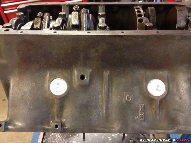

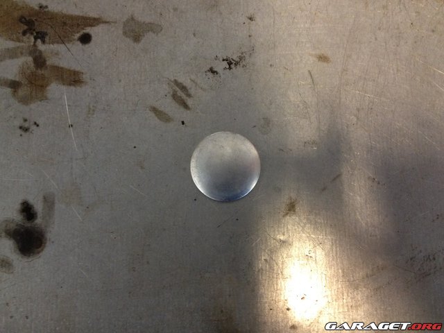

Hitta lite bilder på när fryspluggarna åkte i så lägger upp de med
https://www1.garaget.org/gallery/images/72/71525/71525-c6661ae093b0af88114fed2dcd9dfea7.jpg
https://www1.garaget.org/gallery/images/72/71525/71525-12c951e3bd74afc8b2682adcabe50307.jpg
https://www1.garaget.org/gallery/images/72/71525/71525-2cc63bf0e7e2e41b5eac5a14c6b0bb58.jpg
https://www1.garaget.org/gallery/images/72/71525/71525-4750b592d2a323c52dfb0e94c75b3f11.jpg
https://www1.garaget.org/gallery/images/72/71525/71525-5d82f2e6b3ccf630101cfa3d50ef49be.jpg

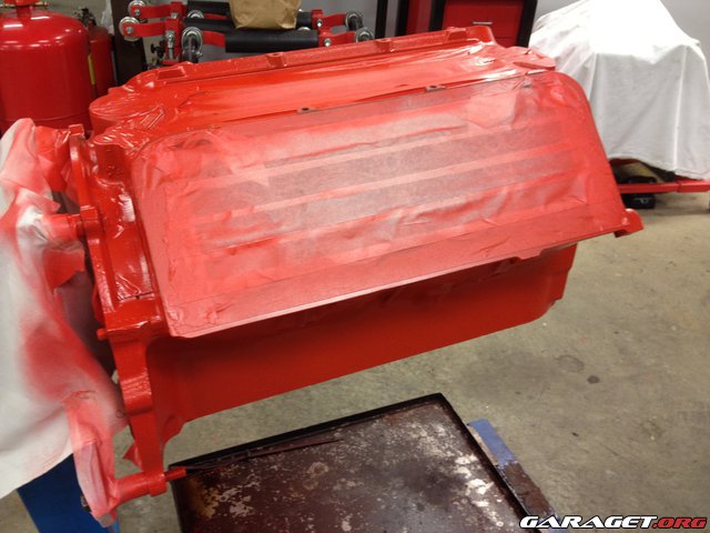

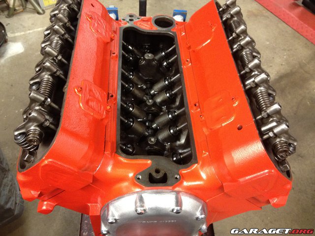

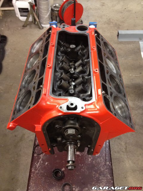

Fick målat blocket smile
https://www1.garaget.org/gallery/images/72/71525/71525-643110f1d0102a0a580edc1fe30cd9b9.jpg
https://www1.garaget.org/gallery/images/72/71525/71525-2b7028bda24b014438b303bb42135393.jpg
Lite färg gör susen

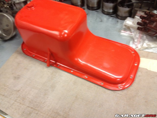

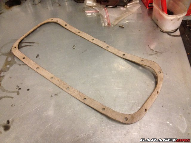

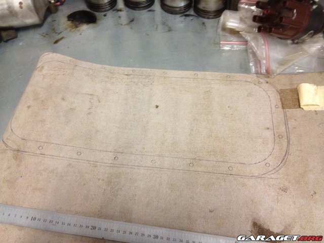

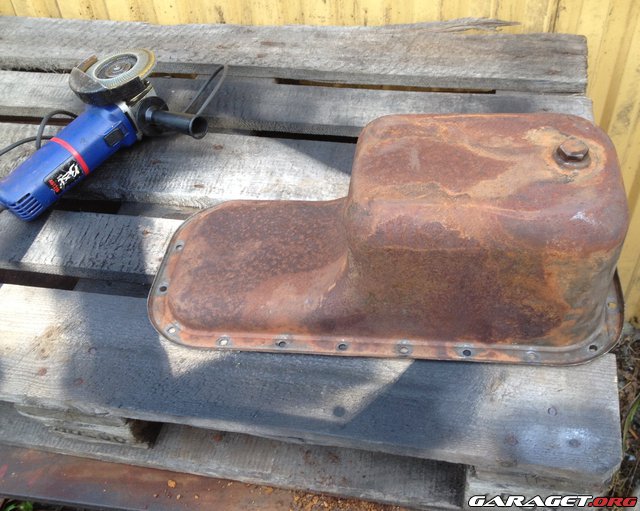

Har blivit lite jobb med att slipa bort rosten från oljetråget, måla och tillverka packningar
https://www1.garaget.org/gallery/images/72/71525/71525-505d7ca8cc06f2d42bb4f76e98425007.jpg
Rostigt oljetråg som behöver lite omvårdnad
https://www1.garaget.org/gallery/images/72/71525/71525-1289034b6ca62b52b0adc24b7e5a4cf5.jpg
Rosten bortslipad och grundad
https://www1.garaget.org/gallery/images/72/71525/71525-b390bc00f019a60f03ee2ee3b2f44bb5.jpg
https://www1.garaget.org/gallery/images/72/71525/71525-25dfbdec8e5e2c311a9fcc689c2f8e3c.jpg

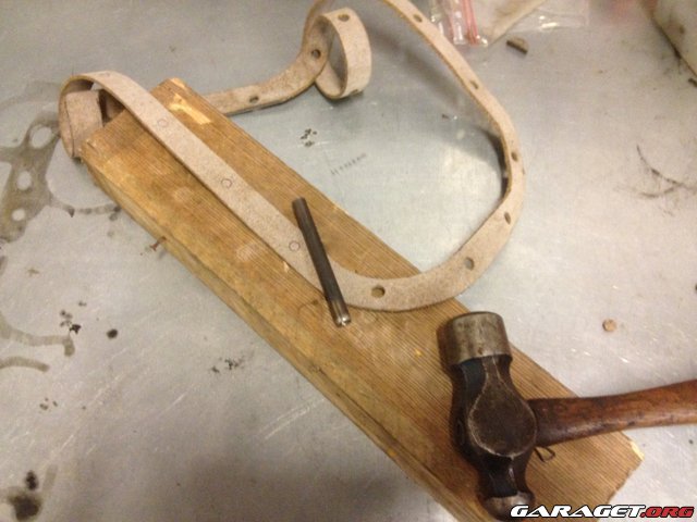

Ska bli trågpackning
https://www1.garaget.org/gallery/images/72/71525/71525-4fd01df7f6ee7199289b60e14800d043.jpg
https://www1.garaget.org/gallery/images/72/71525/71525-2cc349eedddc1b4655a58b30920bfe99.jpg
https://www1.garaget.org/gallery/images/72/71525/71525-84305e4647e6b8a18f57e3bd43fe346e.jpg
https://www1.garaget.org/gallery/images/72/71525/71525-33c634271f19bd155e0b2b34460ac59e.jpg

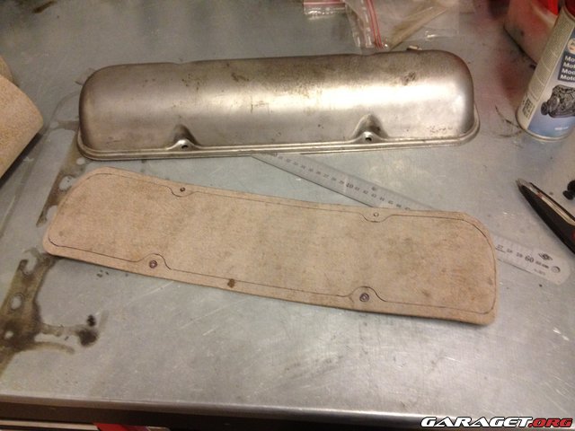

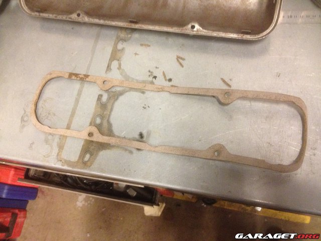

När man ändå va igång så va det lika bra att göra packningar till ventilkåporna med

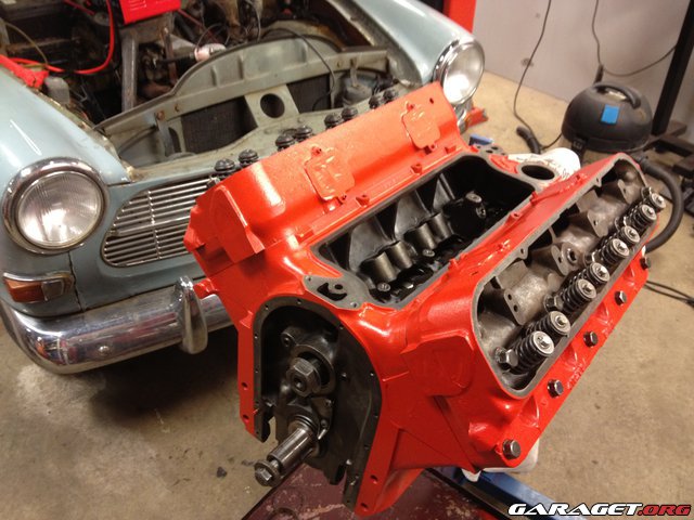

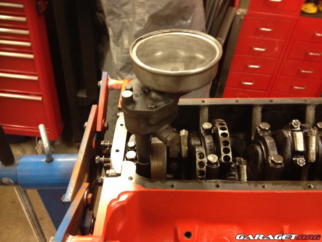

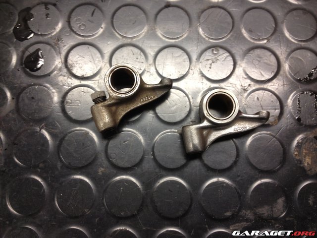

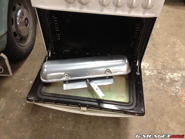

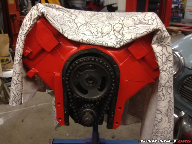

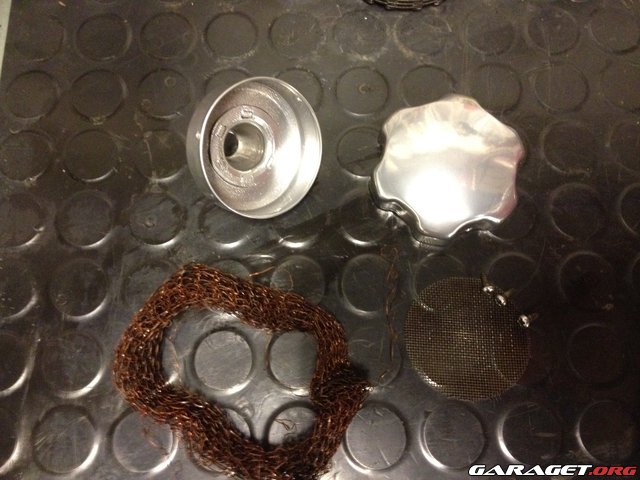

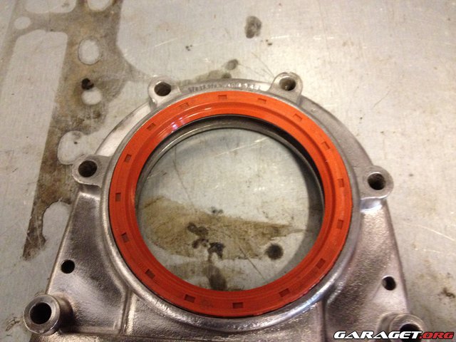

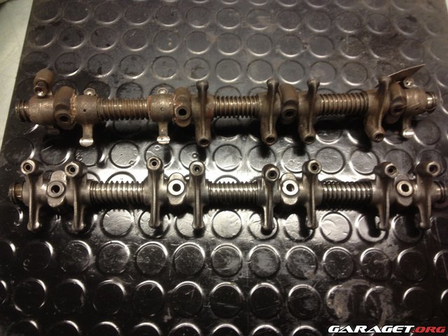

Lite uppdate, har fått i ny främre vevaxeltätning, pulverlackat ventilkåporna, fått i kamkedjan, monterat topparna och rengjort vipporna
https://www1.garaget.org/gallery/images/72/71525/71525-04c542e772dbb834084abd73a4781ad0.jpg
Ny packbox till främre vevaxeltätningen
https://www1.garaget.org/gallery/images/72/71525/71525-f36419adecbdf042b06dad9ee5210454.jpg
https://www1.garaget.org/gallery/images/72/71525/71525-ba89b9526c229a57ecea01ab2a1c0131.jpg
https://www1.garaget.org/gallery/images/72/71525/71525-2e2aa336828c0db3d3bba025dbab99ba.jpg
https://www1.garaget.org/gallery/images/72/71525/71525-7d6da359a57949bd76126139a575c36e.jpg
https://www1.garaget.org/gallery/images/72/71525/71525-bc86e7cfe48d05a1d8878426da803923.jpg
Oljepumpen på plats
https://www1.garaget.org/gallery/images/72/71525/71525-b905079793d743c4fd0fbc985d9fe98c.jpg
Topparna på smile
https://www1.garaget.org/gallery/images/72/71525/71525-49b966ddb6bd29077d8a7966f0b5eb8d.jpg
Rengöring av vipparmarna
https://www1.garaget.org/gallery/images/72/71525/71525-0f6cd2836723fe0b367e69f331906277.jpg
https://www1.garaget.org/gallery/images/72/71525/71525-1f96b1c521a8fcb65160183da4bd7394.jpg
Blev lite bättre smile
https://www1.garaget.org/gallery/images/72/71525/71525-35462367768ab97d280d2a3588747a33.jpg

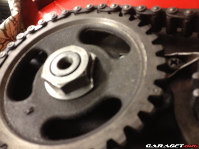

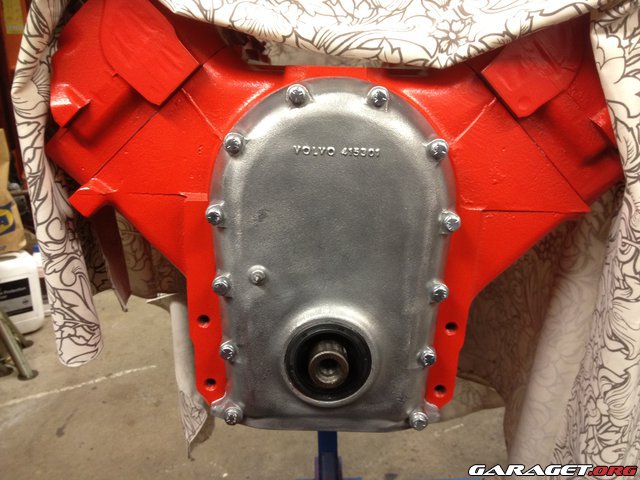

Kamkedjan i
https://www1.garaget.org/gallery/images/72/71525/71525-dcbf27b598240f259767331ab29c5805.jpg
Muttern till kamdrevet låst
https://www1.garaget.org/gallery/images/72/71525/71525-02118337defb26326384612df961348d.jpg

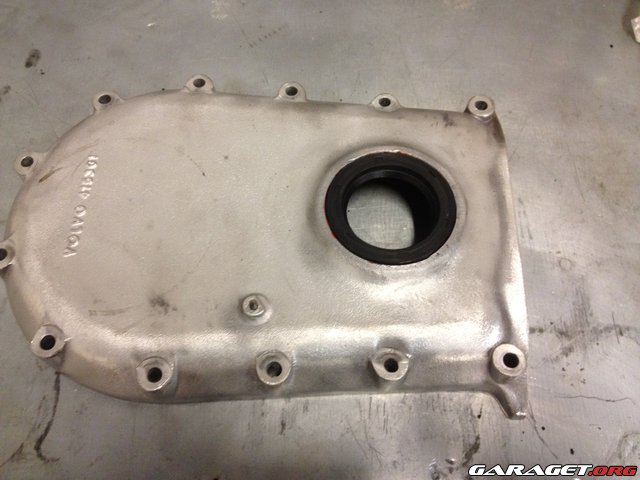

Tillverkade en packning till kamkedjekåpan
https://www1.garaget.org/gallery/images/72/71525/71525-cf80c97a948e1ab5e50364adb24166f6.jpg
https://www1.garaget.org/gallery/images/72/71525/71525-0d5ccb1c85516ad8be35e45e5335ad95.jpg
https://www1.garaget.org/gallery/images/72/71525/71525-17cfbff3c8a351aba6ef070c049fc444.jpg
Ogillar oljelekage så likabra att täta ordentligt
https://www1.garaget.org/gallery/images/72/71525/71525-e78a94e652c84a53e04e91adf4d5c1c6.jpg

Pulverlackerade ventilkåporna i mellandagarna
https://www1.garaget.org/gallery/images/72/71525/71525-7abe2046d434a6d2329ff953e60fade7.jpg
Oljelocket fick sig en omgång med smile
