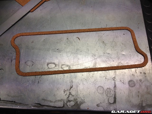

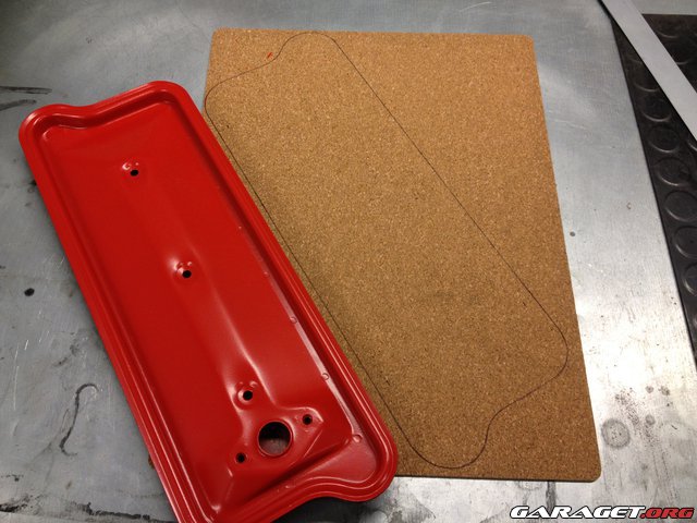

Blev lite gjort i dag med smile
https://www1.garaget.org/gallery/images/72/71525/71525-093bec93a3ea6cdc0036ac6e6b37b1bc.jpg
Offrade ett gammalt tallriksunderlägg för att göra en packning till locket över vevhuset orkade inte köra och handla packningsmatrial!

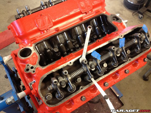

Justerat ventilspelet

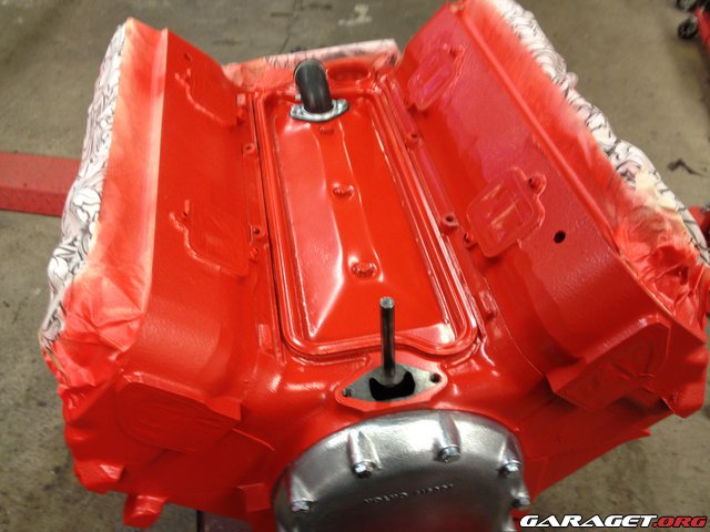

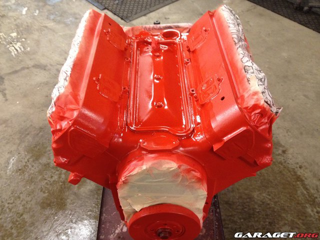

Motorn fick sig en omgång färg till, nu när den är ihopsatt
https://www1.garaget.org/gallery/images/72/71525/71525-6b40beb65c0f25020f5f7e34aba4ed35.jpg

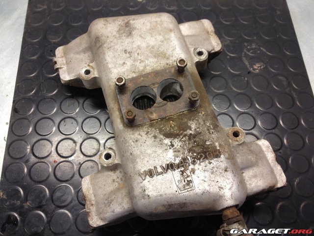

Insuget som ska få sig en ordentilg rengöring, men det får bli senare i veckan smile

Ser ju bra ut, men finns det inte potential att fixa till insuget lite och kanske köra dubbla föggar eller 2 stora spjäll eller liknande?
Har haft de tankarna, men eftersom detta är det ända jag har vill jag inte kapa i det, men har funderingar på att fösöka jaga fatt i ett insug från en B36B (AQ180) marin versionen av B36an de har insug med dubbla förgasare.

Det hade ju varit guld! bara att ringa runt till lite marinverkstäder då wink

Känner du ingen som kan gjuta ett åt dej? smile

Nej tyvär. Har haft lite planer på att leta upp ett likadant insug som jag redan har och plana/fräsa det så att det går att montera en fyrports Holley men bilen ska först besiktigas med enkelförgasare.

jag känner en kille som jobbar med gjutning skulle kunna höra med han, han är inte dyr heller men problemet blir ju att hitta ett insug till en b36a som man kan gjuta av i svartsanden som "mall" .

Kollade på insuget i går, tyvär är det nog ingen lätt sak att gjuta av då det är av tvåplans modell och dessutom så går det kylvatten igenom det. Lättast är nog att få fräst till flänsar som passar mot topparna och sen bygga/svetsa ett eget insug, men det får bli ett senare projekt smile

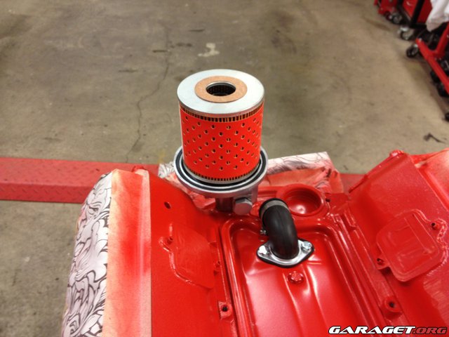

Fortsätter uppdaten smile
https://www1.garaget.org/gallery/images/72/71525/71525-d735234dfcb01724f2e0d93f15542739.jpg
Oljefilterhuset pulverlackat
https://www1.garaget.org/gallery/images/72/71525/71525-d5f49495907974f5d6b15a27b807b65c.jpg

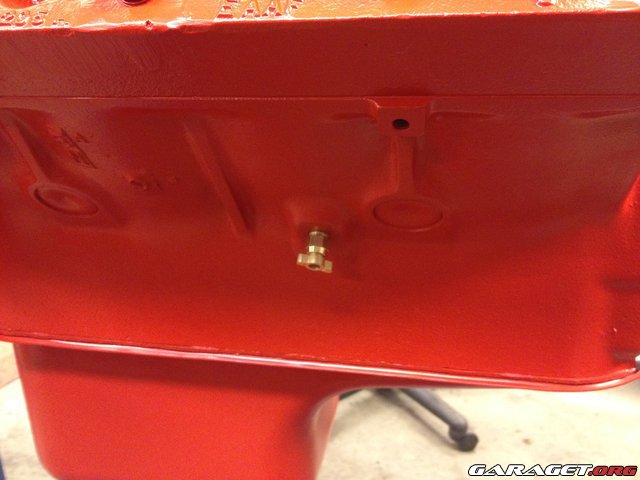

Avtappningskran, ibland så får man ta lite genvägar orginal kostar 195:-  och det är en på var sida om motorn, alltså 390:-, anväde istället dreneringsventil till kompressor för 35:-/st big_smile
Volvoskruvare
http://www1.garaget.org/gallery/images/72/71525/71525-d735234dfcb01724f2e0d93f15542739.jpg
http://www1.garaget.org/gallery/images/72/71525/71525-d5f49495907974f5d6b15a27b807b65c.jpg
ÄR det inte likadan på b20 som på b36an? Avtappnings kranen?
Jo det stämmer, men hade inga i vettigt skick liggandes och ny är tydligen inte helt gratis sad
