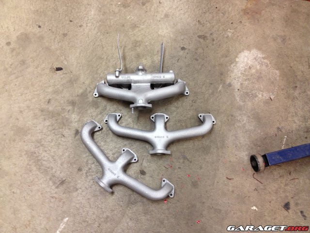

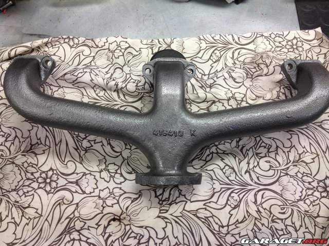

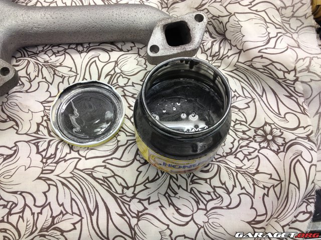

Var och hämtade grenrören hos blästraren i Torsdags (orkade inte blästra dem själv)och fick skynda mig att få på lite färg så att de inte börga rosta igen smile  för att få rätt gjutgärnsfärg så blev det att trixa lite men det blev bra smile
https://www1.garaget.org/gallery/images/72/71525/71525-3a4a1813ec0481b88e41581d843fe9da.jpg
Ny blästrade smile
https://www1.garaget.org/gallery/images/72/71525/71525-b8c6536b87c707fc33c684b7b2bc6dc6.jpg
Litta färg
https://www1.garaget.org/gallery/images/72/71525/71525-c98fa045cff2b9def4976d36631fff99.jpg
Ny målat, lite blankt på bilden men mattas när det torkat, blir riktigt likt bart gjutgärn big_smile

Vad brukar du för färg på grenröret?
tidsoptimist-javisst!
274 Inlägg
10 februari 2013
#248
spis svärta funkar åxå kalas. blir snarlikt dina grenrör. fast man får gno på nån gång ibland.
1 516 Inlägg
12 februari 2013
#249
Jag har använt silver och svart värmefärg som blandats till rätt grå färg. Tycker själv att det blev riktigt bra.

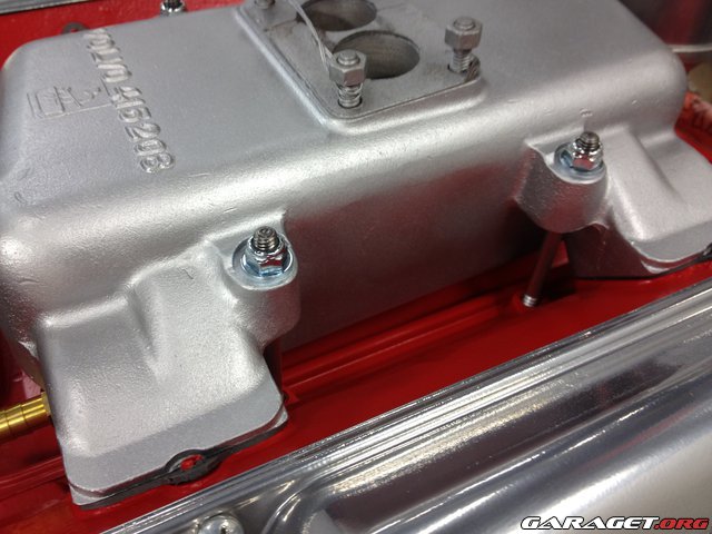

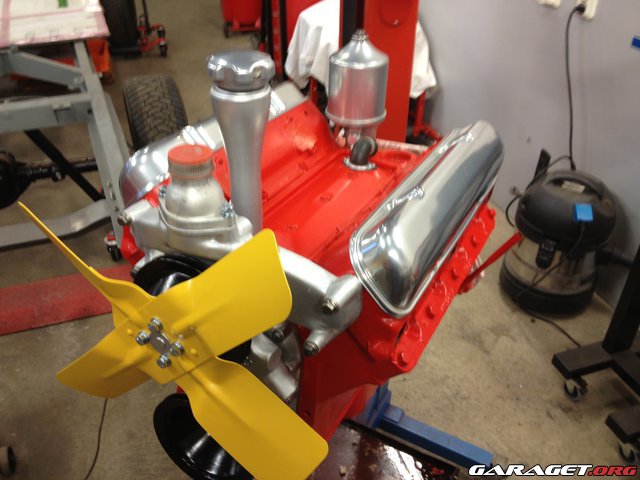

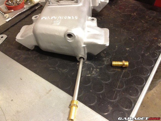

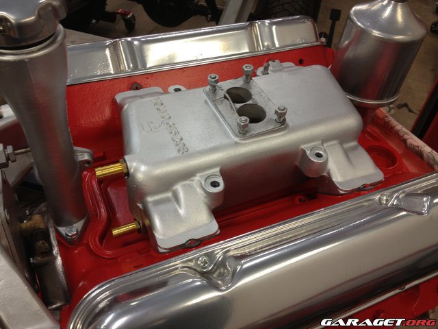

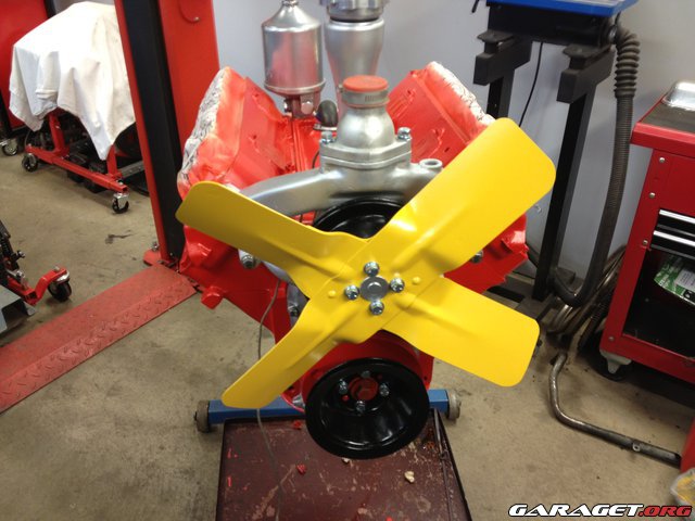

Nu börjar det närma sig färdig motor. Vattenpumpen, remskivor, fläkten och ventilkåpor har kommit på plats och i kväll åkte insuget dit.
https://www1.garaget.org/gallery/images/72/71525/71525-1f658d8b4dec00e7e60e7ca249c573b0.jpg
https://www1.garaget.org/gallery/images/72/71525/71525-9db46083bdb4df273a7c2bd24ef89944.jpg
https://www1.garaget.org/gallery/images/72/71525/71525-370672d8c821b2fab0a85ba861dc9b94.jpg
https://www1.garaget.org/gallery/images/72/71525/71525-a65c1d5b8e5d266737f6f0eb7e332f9b.jpg

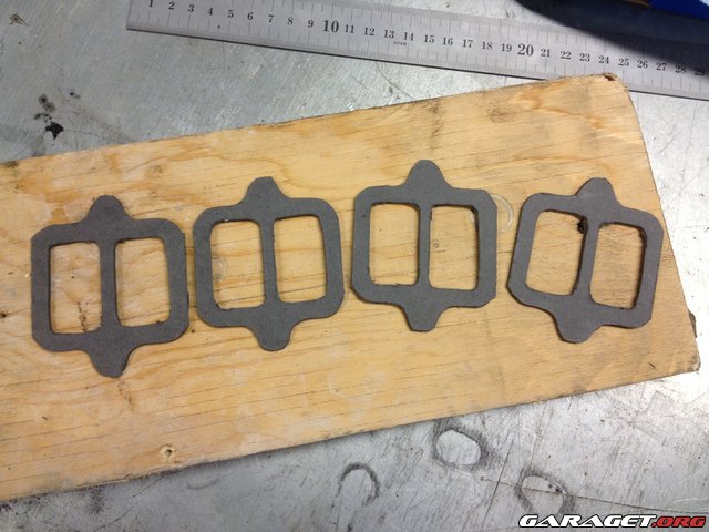

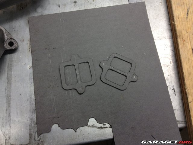

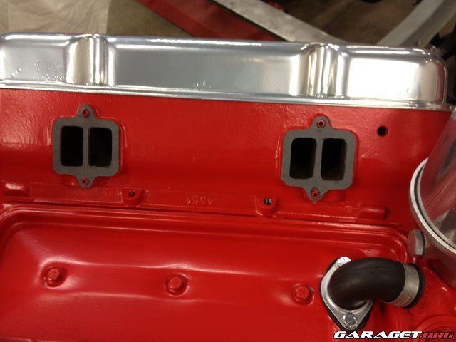

Blev till att göra nya insugspackningar
https://www1.garaget.org/gallery/images/72/71525/71525-e68684845c9f6b8955709ce7cab191c3.jpg
Skar till dem i 1,5mm packningsmatrial
https://www1.garaget.org/gallery/images/72/71525/71525-a0fb91df9aacda46e5b2f6cf65fc57e4.jpg
https://www1.garaget.org/gallery/images/72/71525/71525-74330276176be1ef79a7b67b6e5606b2.jpg
https://www1.garaget.org/gallery/images/72/71525/71525-f3c570640b6dae0aebbd67c65cc6f0f3.jpg

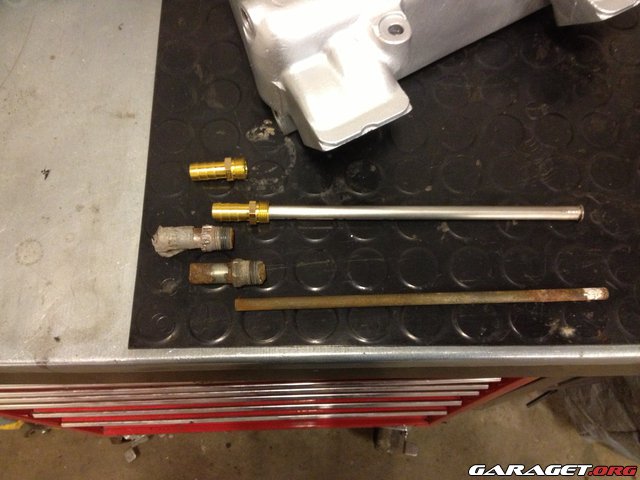

Fick bli nytt rör i rostfritt
https://www1.garaget.org/gallery/images/72/71525/71525-c16aab92562b2cdda66d396be13ea9bb.jpg
https://www1.garaget.org/gallery/images/72/71525/71525-c988b242fb6fbcd6e53e9912bc1d80f7.jpg
Insuget
https://www1.garaget.org/gallery/images/72/71525/71525-a0ed9e73b9d4168d715725311a6820f9.jpg
