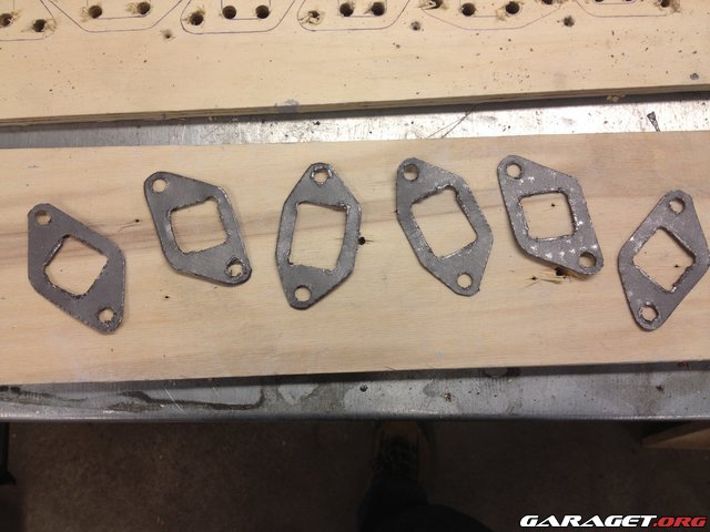

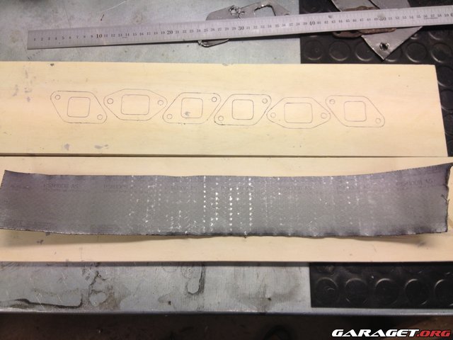

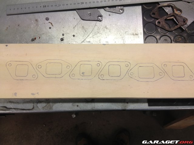

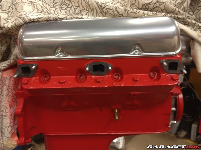

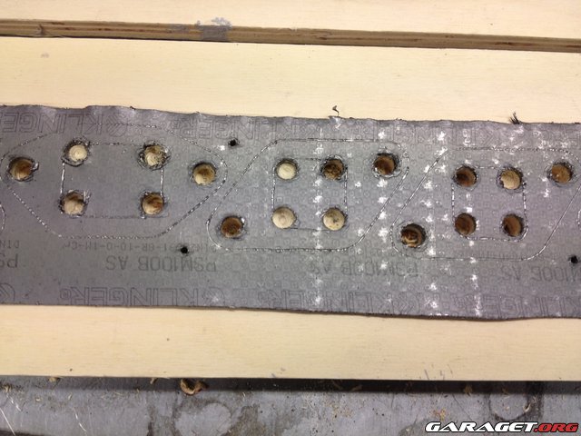

Började göra grenrörspackningar av ett packningsmatrial som är till för ångrör men det gick inte så bra, problemet va att göra hålen, slå ut dem med hålpipor gick inte för kärnan i packningen är av rostfritt så hålpipan blev bara slö och borra hål blev inte bra det i heller för då revs bara packninen isönder sad men kom på en annan lösning så det blev grenrörs packnings tillverkning i dag efter jobb smile

Första försöken

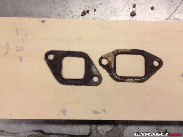

Ritade av de gammla packningarna som förästen ser ut att inehålla asbest!
https://www1.garaget.org/gallery/images/72/71525/71525-4d00622aa080d04f7e36a09f3d0de224.jpg

Packningsmatrialet

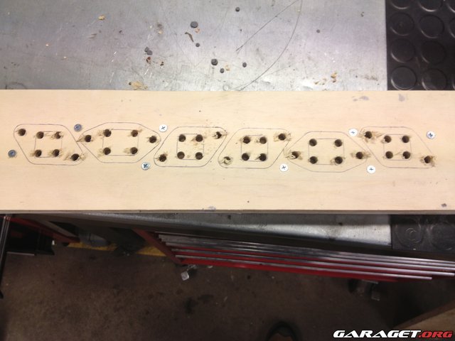

Packningen klämd mellan träskivorna
https://www1.garaget.org/gallery/images/72/71525/71525-d782b66a28d89b1b61615fea10b49bf4.jpg
Borrat en massa hål smile
https://www1.garaget.org/gallery/images/72/71525/71525-bf5e0d4e41c1adc6c33e0457f8cb530c.jpg
https://www1.garaget.org/gallery/images/72/71525/71525-ee550a59138523b2325426dca797f68d.jpg

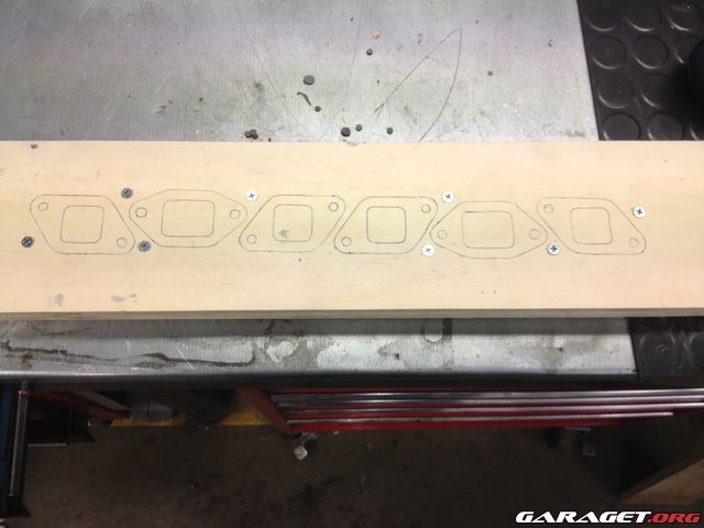

Ritat igen

Efter frisering med plåtsaxen
https://www1.garaget.org/gallery/images/72/71525/71525-c0b672c8576a7fc373fd4972fdb25912.jpg
Passade bra smile

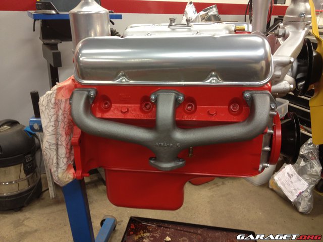

Har jag kanske varit ouppmärksam, eller vad har du gjort med ventilkåporna?? ser inte riktigt ut som krom, vad är det? smile

Det är krome pulverlack, håller med, ser inte riktigt ut som krome men mer år det förzinkade hållet vilket jag faktiskt ville så jag är riktigt nöjd med resultatet smile

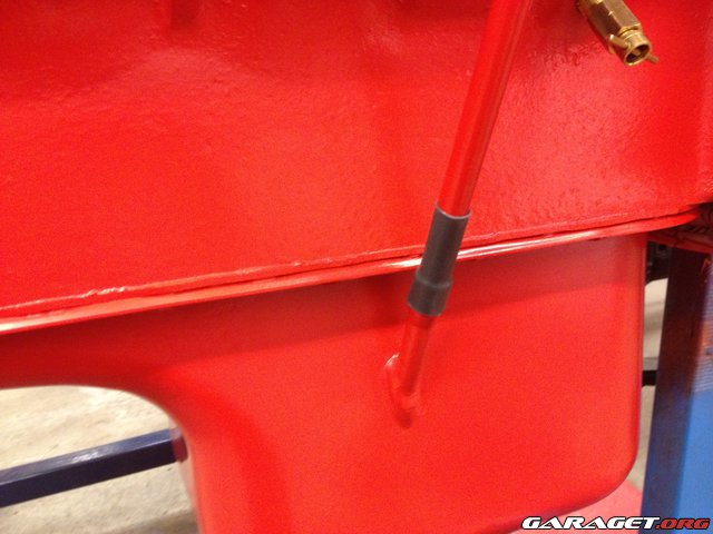

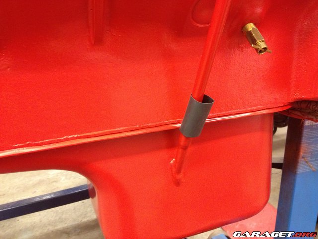

En liten uppdate, har fixat till röret till oljestickan fick svetsa om fästet som jag gjorde för ett tag sedan då det visade sig att röret tog i när jag monterade grenrören.
https://www1.garaget.org/gallery/images/72/71525/71525-1217326074f725f71f0dbb01cf31f9bb.jpg
Satte krympslang med klister i över skarven för att få det tätt och bra
https://www1.garaget.org/gallery/images/72/71525/71525-9614359253d653c93823a4bdf433e3a3.jpg
Blir nog tätt smile

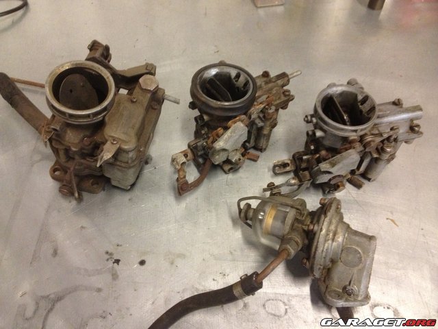

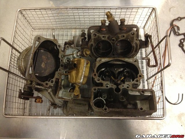

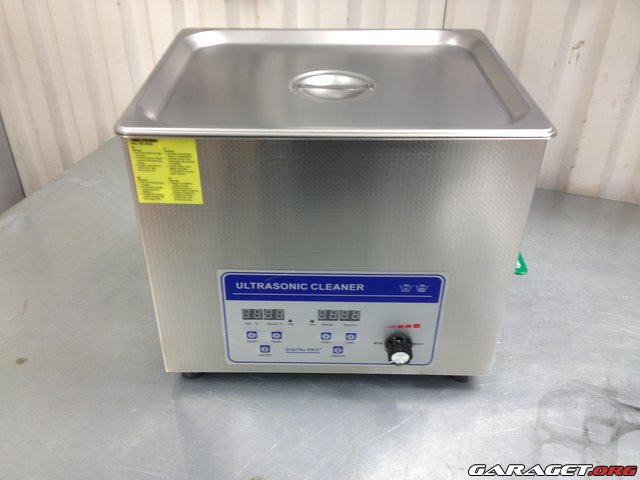

Har investerat i en ultrajludstvätt, får se om den får rent lite förgasare och andra prylar
https://www1.garaget.org/gallery/images/72/71525/71525-7e29303e94dadbc6309463127f24d464.jpg
Två b18 förgasare, b36 förgasaren och brönslepumpen som ska i ultrajudstvätten

Vad kostar en sån tvätt? berätta gärna om den var värd investeringen oxå! smile

Den gick på 3999:- återkommer efter helgen när jag fått tid att desta ordentligt smile

Har nu hunnit prova ultradjudstvätten och kommit fram till att resultatet beror mycket på vad du använder för medel och vilken temperatur, bästa resultatet blev det med 10% starkt avfettningsmedel i vattnet och 80graders värme sen fick man köra det ca 1,5 tim
https://www1.garaget.org/gallery/images/72/71525/71525-d354f71f3a92ab2323bb9bd8043e2551.jpg
Före tvätt
https://www1.garaget.org/gallery/images/72/71525/71525-1aa6fefd6472e887d60ede8420208d2c.jpg
Efter tvätt, nedersa delen av fögasaren är i gjutgärn och den blev så ren att den började ytrosta direkt så fick spruta på lite 5-56

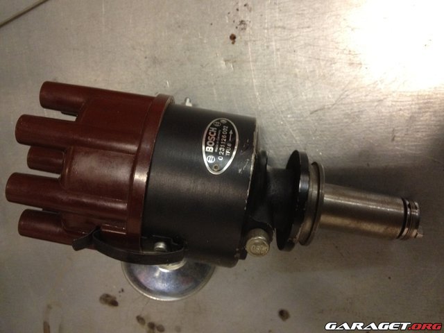

En kompis ringde för ett tag sedan och sa att han hade hittat en sak till min B36a, och vad kunde det vara då jo en helt oanvänd fördelare!! Fördelaren har använts som undervisnings matrial i någon skola och aldrig snurrat i någon motor. Gissa om jag blev glad big_smile big_smile
https://www1.garaget.org/gallery/images/72/71525/71525-352d5f0094bea72bd554aa8ad5415c94.jpg
B36 fördelare
